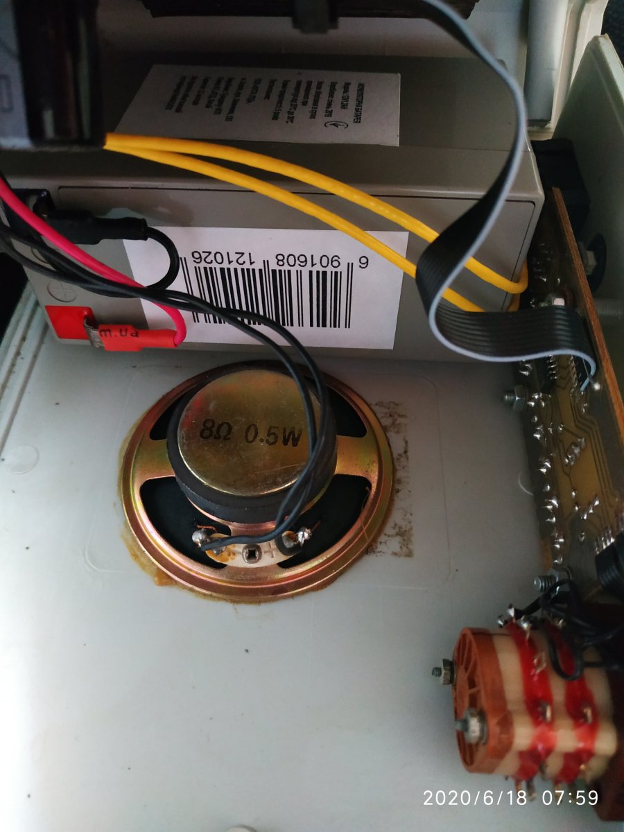

    ребята на приборе начел хрипеть динамик, посдскажите какой нужен а то на старом маркировка не просматривается.

    аккумулятор новый и заряженный, я раньше менял динамик, но ставил похожий не оригинал(из за невозможности посмотреть маркировку). Несколько дней назад выходил в поля, был сильный ветер, пришлось звук увеличивать, вот и захрипел, видно не подходящий был. Народ ну снимите крышку блока там делов на 5мин и посмотрите.
  6. Paha.N
    Paha.N Stabsgefreiter
    185
    Северное причерноморье
    Смотри
