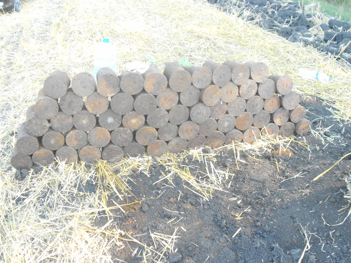

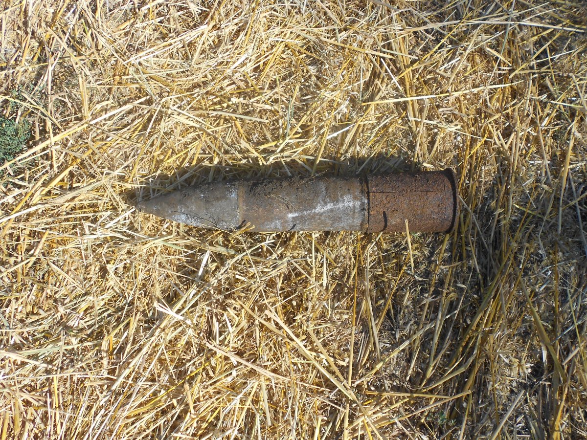

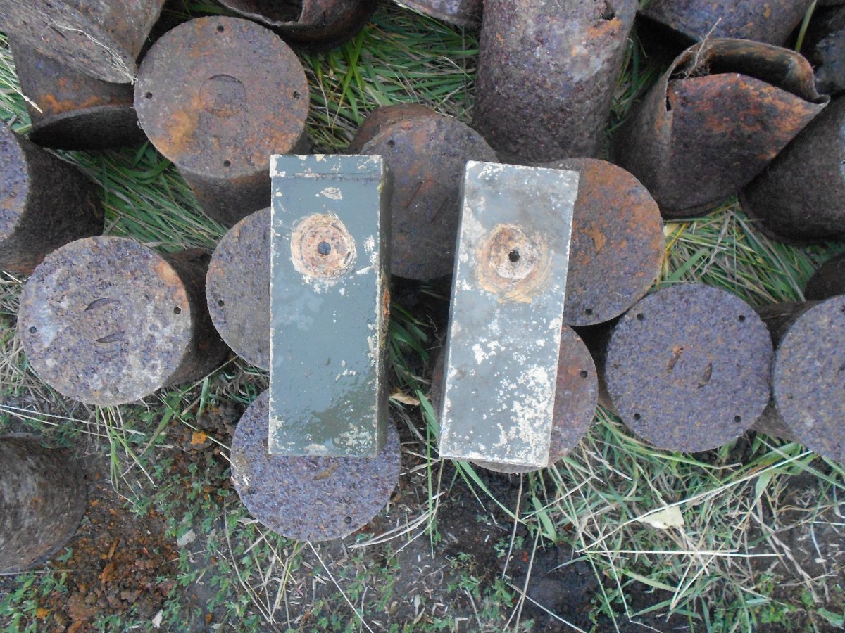

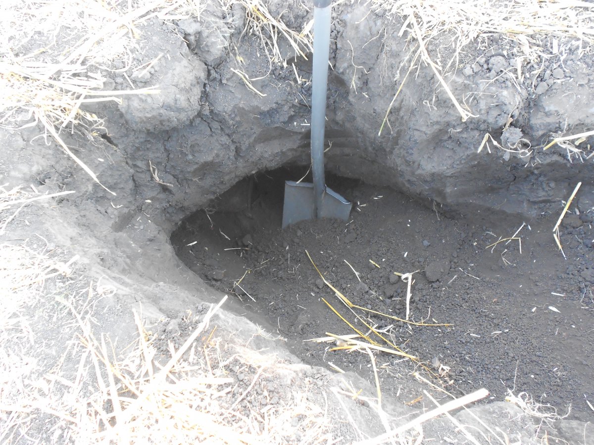

    Привет! Камерады,опыта с этим прибором у меня маловато,поэтому подскажите,это нормальная работа мд или нет ?!Вообщем такая ситуация- иду по полю и вдруг короткий быстрый сигнал,но зашкал(горит 8 лампочка) как будто на верху что-то валяется.Такие сигналы не копаю,но тут решил проверить. Буцаю землю ногой,а ничего нет,тогда проверяем верховым гарретом, опять ничего. Начали копать,в результате с глубины 60-70см достали 12 латунных гильз Рак 36. Обычно на такой обьем прибор издает плавно наростающий и плавно спадающий длинный сигнал,а тут все как-то очень быстро. Поэтому начал сомневаться, с мд что-то не то?

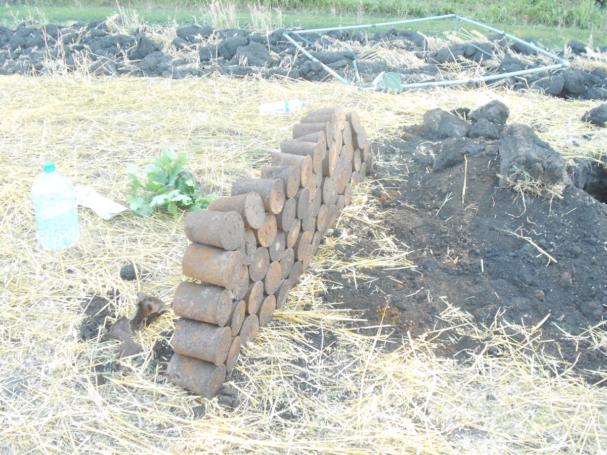

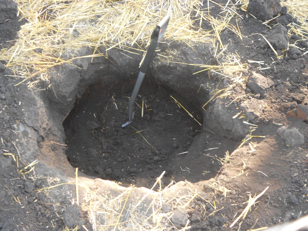

    ха сидишь дома походу ты любезный:)))) оживлю тему,ничего особо уникального просто дохера железа,кстати в одном из роликов про сталкер ребята тоже копали такое железо:) всё из одной ямы, на третьей чуйке нереальный зашкал,честно,подумал некорректная работа,но решили копнуть, место: ближайшие подступы к Харькову,время:вчера:)
