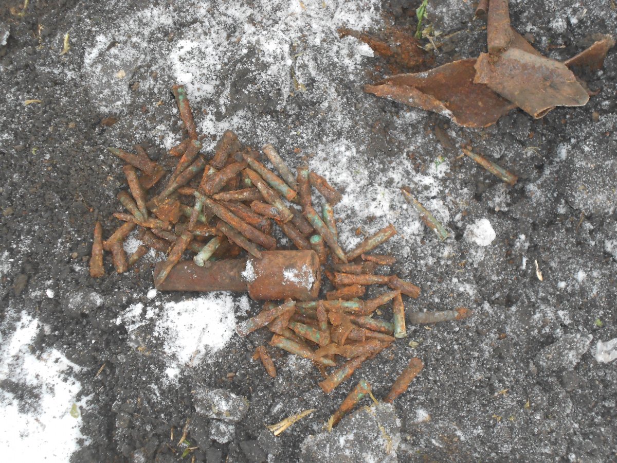

    ось, я сам офігєл. Пробний виїзд. Потім це " офігєл" від других було не раз. Ні один прибор нічого нне бачить, хлопці прруть мати і не хочуть копать... tmp-cam--440831738.jpg

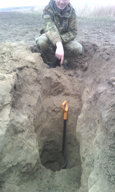

    Ось "Варіантом 5И-02" (виготовляєть В поле 10.jpg ся шляхом модифікації "Кощея") витягли "сталінський кілограм", он біля рами лежить. Людина стоїть на дні ями.

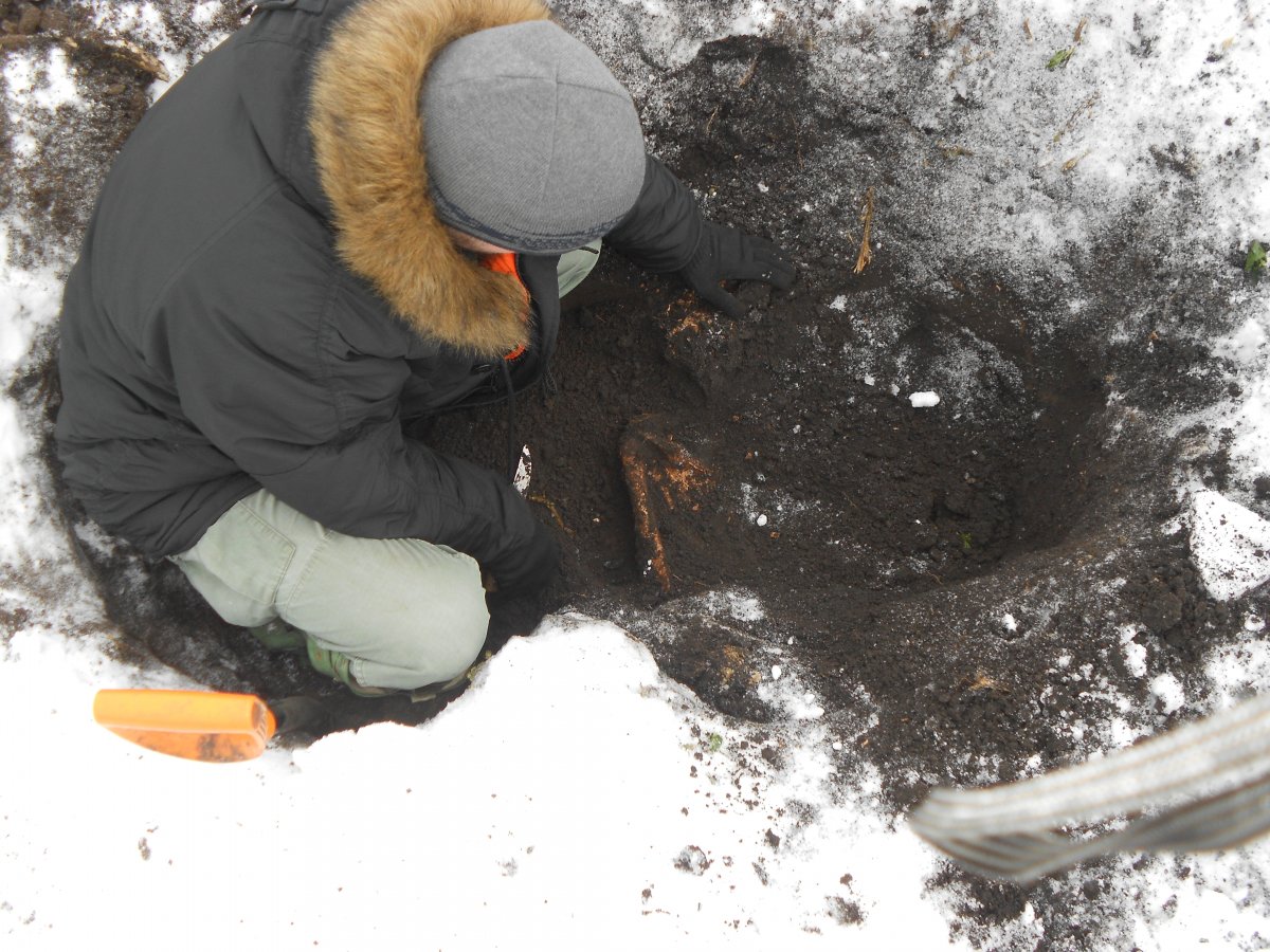

    итак выехали сегодня на зимний коп со сталкером.копать можно, прибор работает, правда я его на шею ещё дома повесил и всё время держал под курткой,грунт промёрз примерно на 7-10см,подняли бойца ркка.сигнал был слабый на двойке выдавал примерно 5-6 лампочек,честно говоря такие слабые сигналы копать совсем не хочется! а оно вон как вышло! так что если есть силы нужно копать всё:)) если поле боевое!!!!!!!

    примерно так же копаю,в режиме чуйки (2) 4-6 лампочек это чаще всего осколочная залипуха в вороне! но бывает я кстати такой варик нникогда не исключал, что боец с минимумом металла на себе вот как в этом случае, весь металл что был, на фото, кроме одной не большой пластины.
