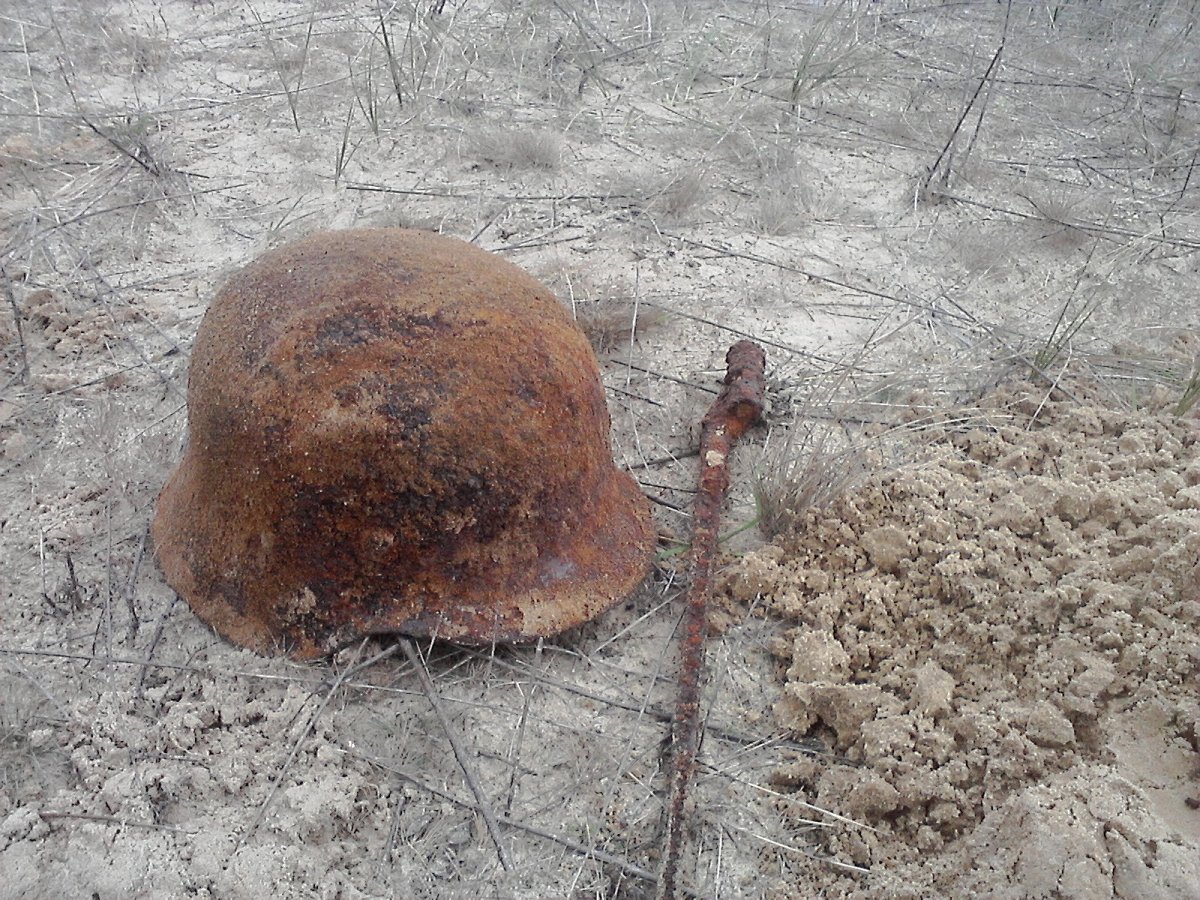

    Я вам скажу проще. По таким сигналам не стоит даже загонятся. На тройке копать стоит только тянущийся сигнал не меньше последнего зелёного диода(это сигнал шапки на глубину по груди). Если здоровья многа то копайте все сигналы. Режим двойка включать не стоит даже с Бертой, т.к на боевых местах шкалит почти на все

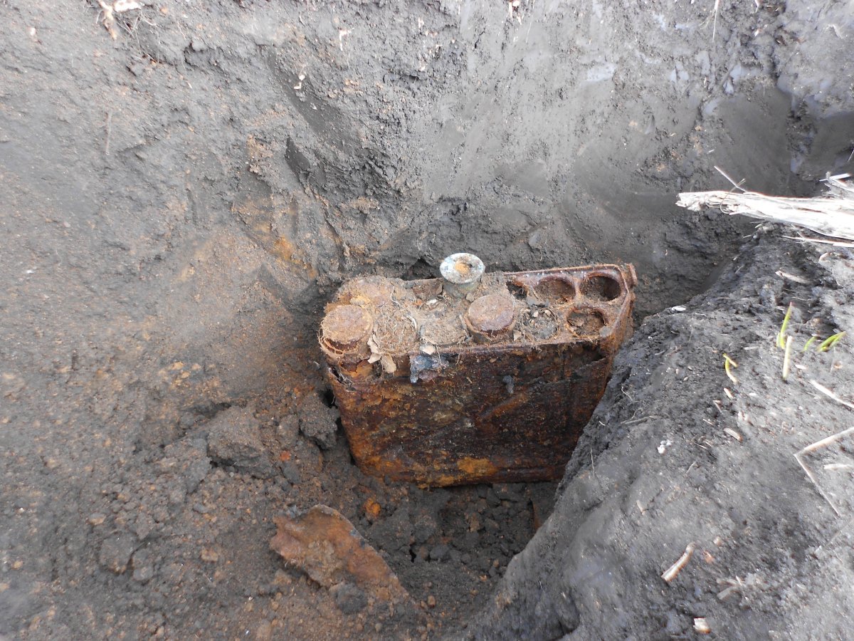

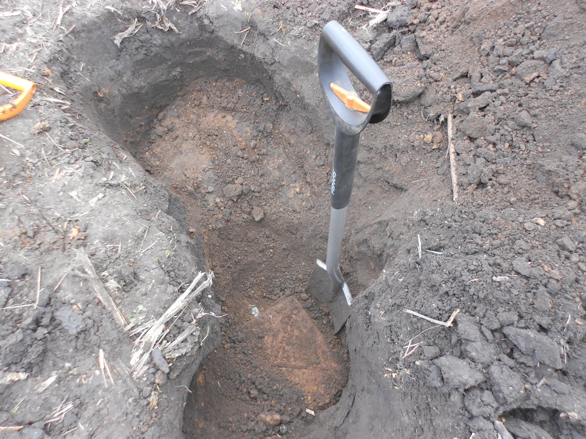

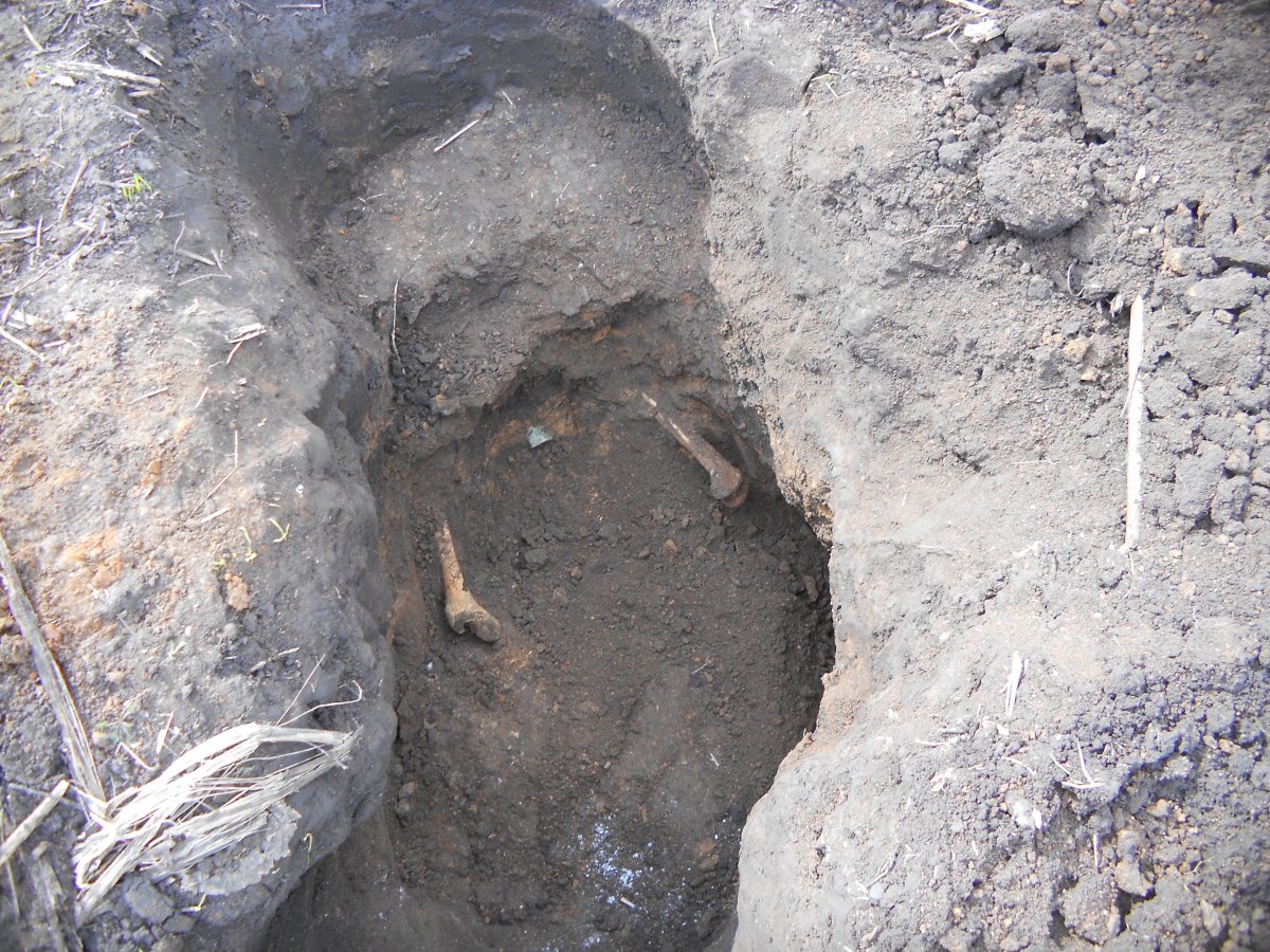

    Всем привет. Обещал по замерам отписаться - оплетка кабеля силового(все что осталось - медь люди добрые вытянули ранее) -взял на глубине 1.8 метра.Сигнал зашкаливал - центр выбил углом. Диаметр ямки 40 см - точняк. Железный таз советкий - 1.4 м - зашкал центр выбил углом - промахнулся ))) на 30 см - вынюхал Терой в ямке. Кольцо металическое 8 см и 40 см цепи ржавой тонкой - 1.2м - сигнал уверенный - точняк выкопал. Медная пластина 25*45 см - 2 метра есть сигнал. Все на 2-х метровой рамке - с метровой как то не работаю. Вывод - что бы избежать лишНей копанины - обходим цель с 4-х сторон - выводим центр углом и копаем. Прибор вещь.

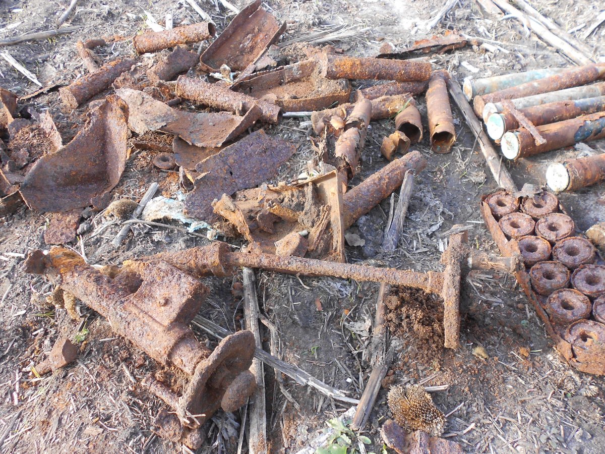

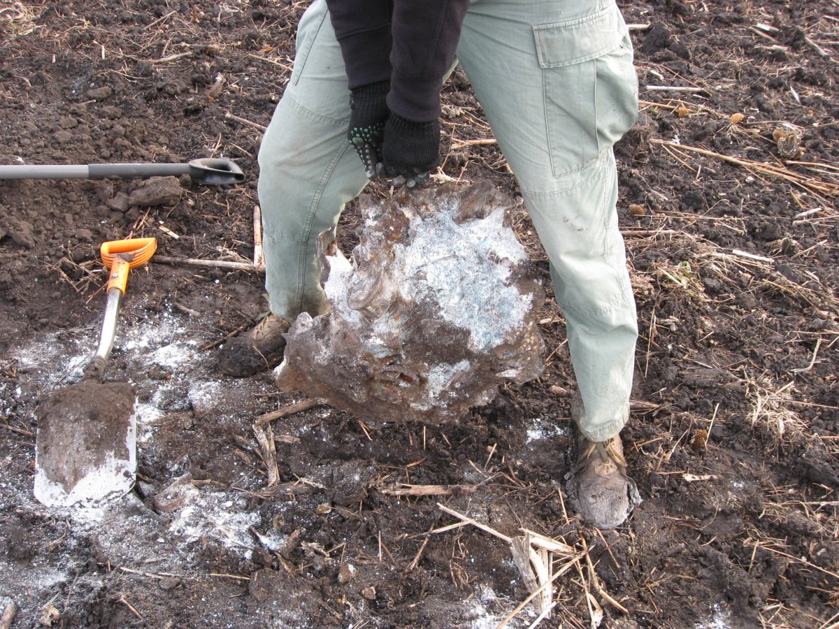

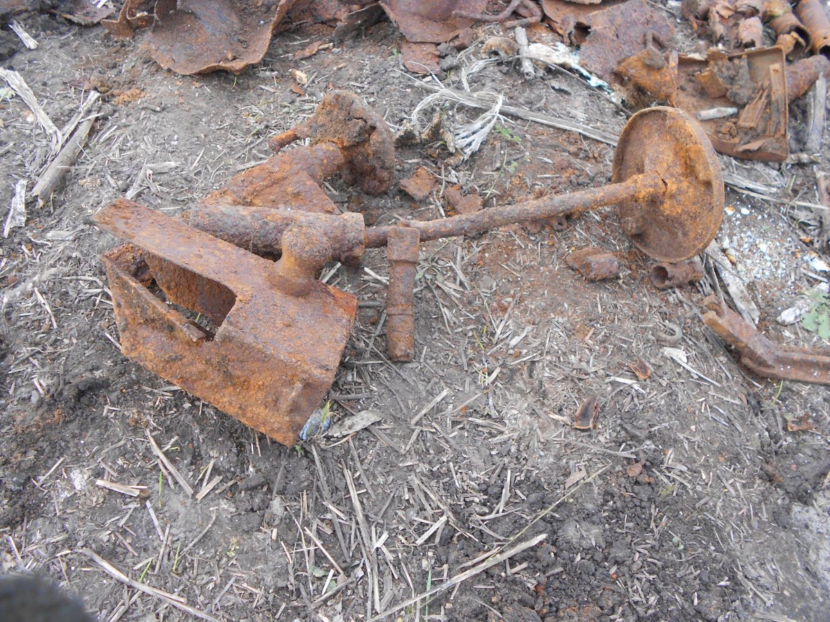

    с места крушения предположительно т-34 зашкал на двойке тройке,остатки движка точнее сплав корпуса со всяким разным,материал алюминий + латунь +железо! сигнал мего жирный!

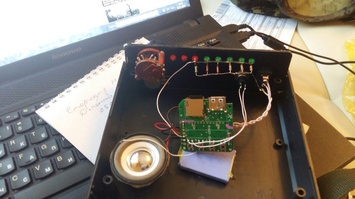

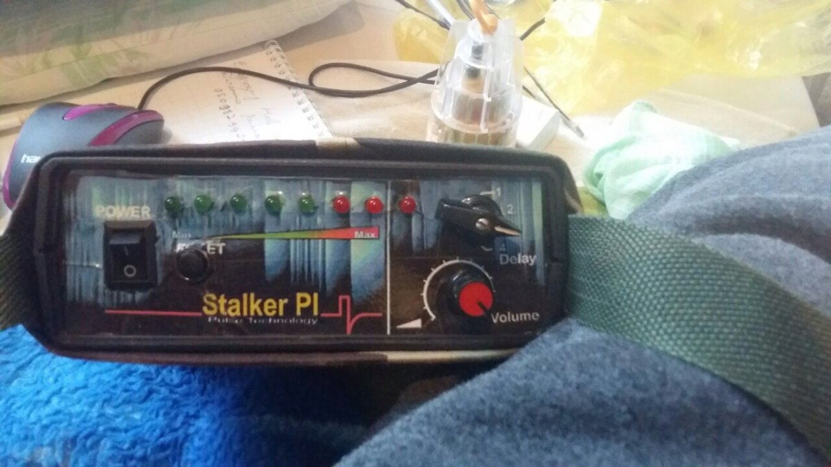

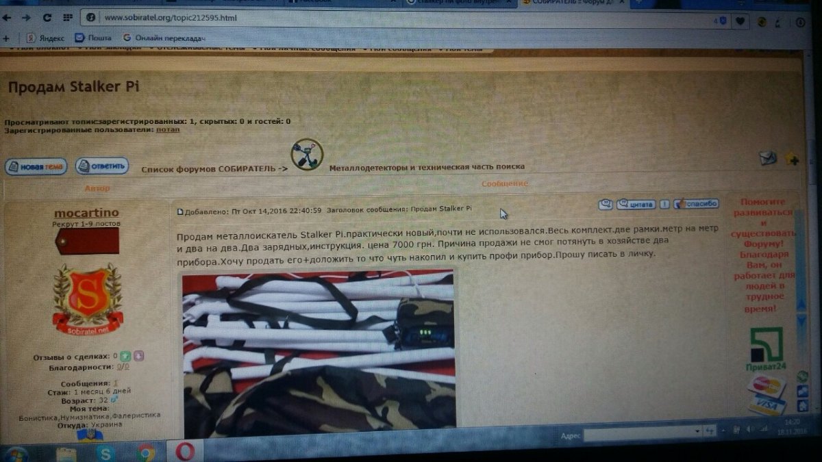

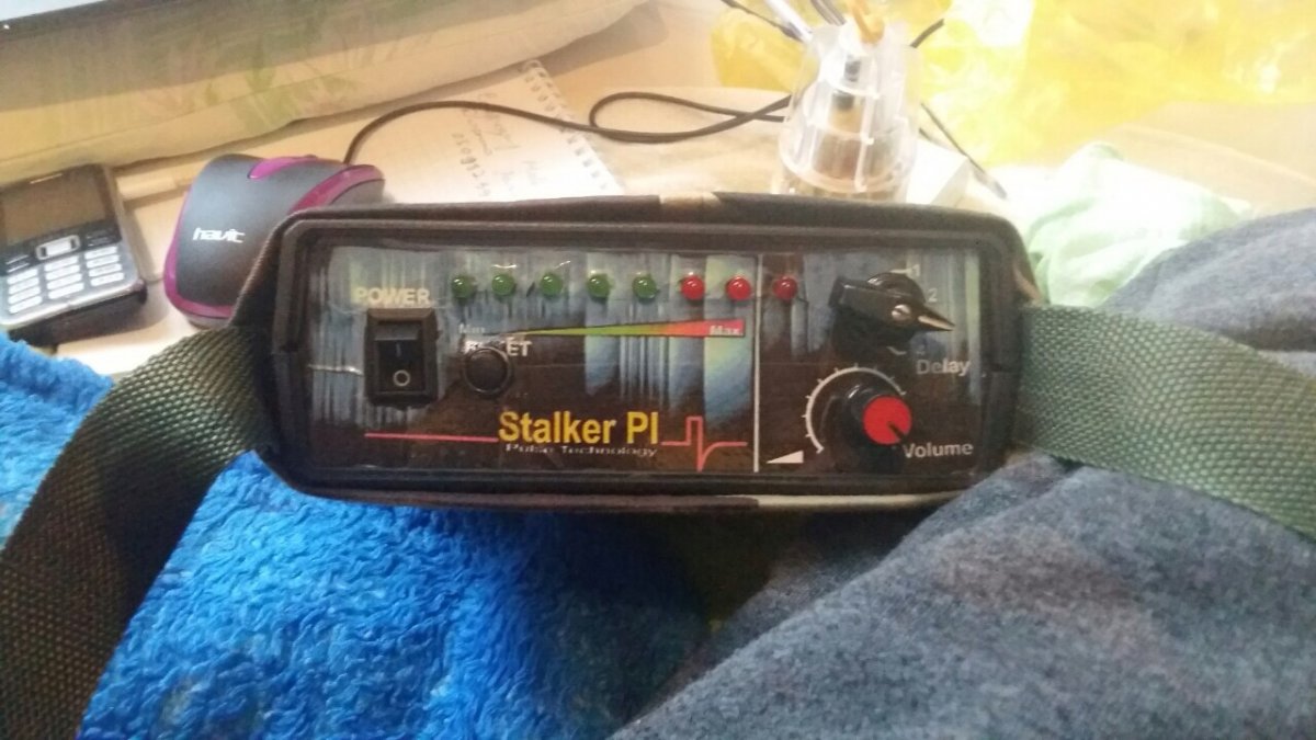

    Привет Всем!

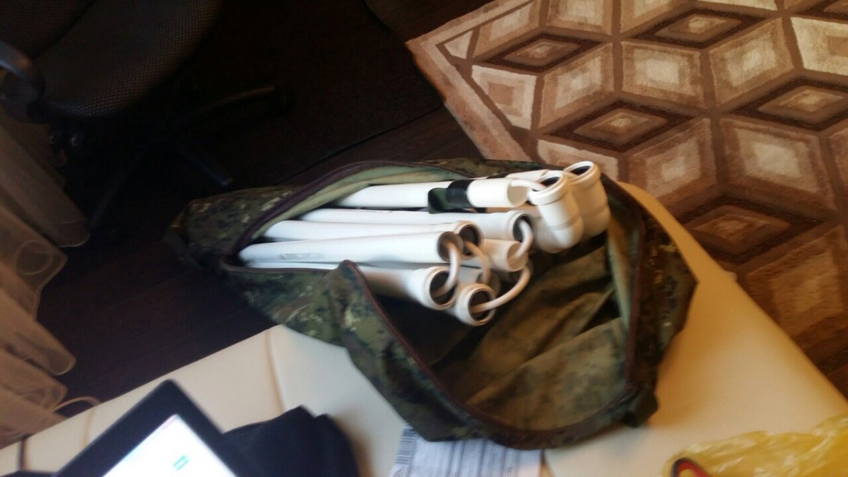

    Хочу всех предупредить, что на рынке появился аферист, который продает якобы "Stalker Pi". Один пострадавший уже есть.
    Airborne та BundeSS подобається це.

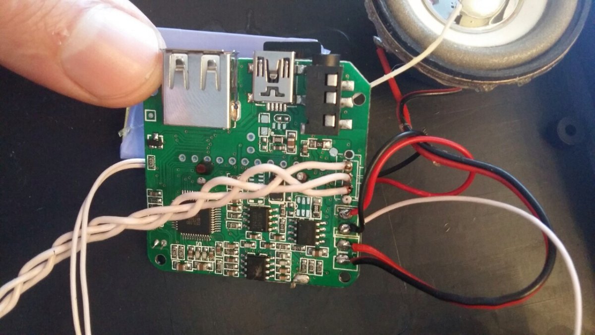

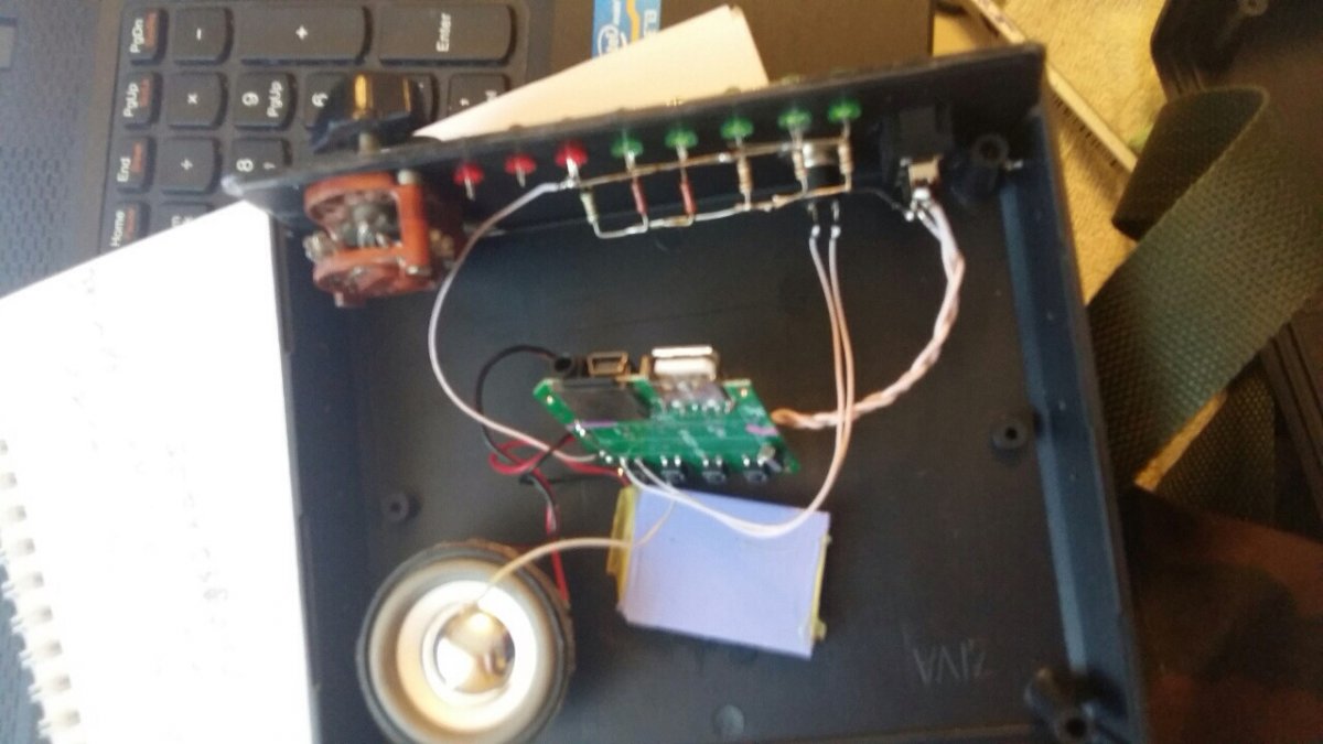

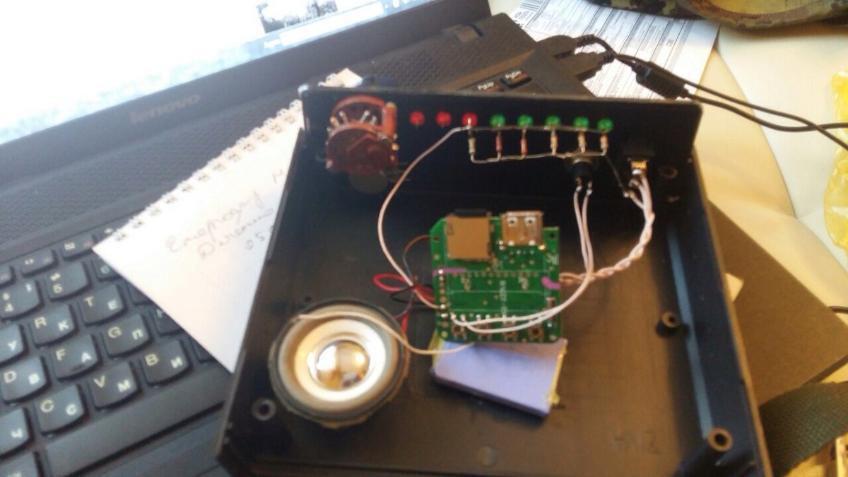

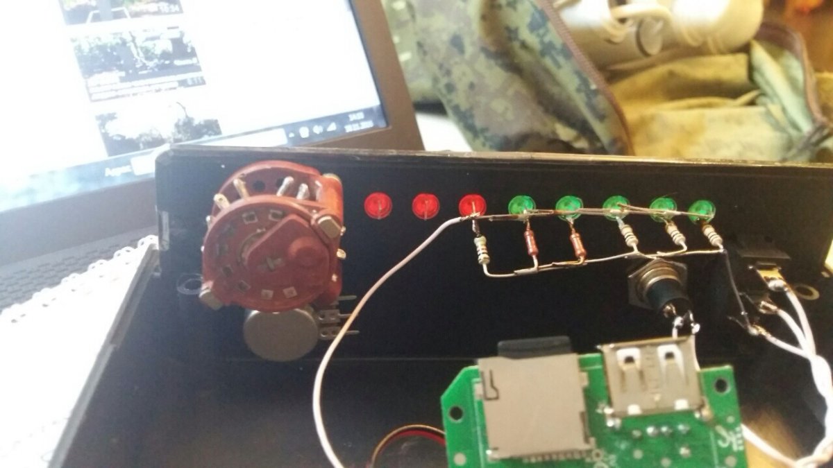

    то что находится внутри вообще не похоже на детектор
  14. Cladotrix
    Cladotrix Der Grüne Führer
    10.215
    Похоже на платку зарядки для акумов , гривен 30 стоимость.Технари точно скажут.
  15. bejef
    bejef Oberfeldwebel
    861
    Earth
    mp3 плеер с треками "работы" прибора
    SHEVA20152560 подобається це.
  16. Frostrunner
    Frostrunner Не спеши
    23
    2.986
    ТА что? ЮСБ разъем, разъем под карту памяти и выход на наушники??
  17. AZOV
    AZOV Stabsfeldwebel
    35
    86
    2.063
    Херсон
    это мобилка !!! его не так поняли.
