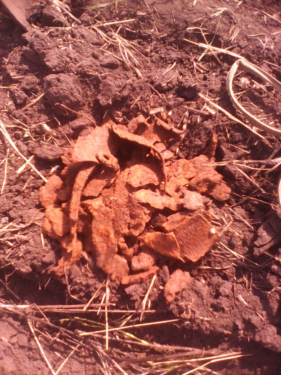

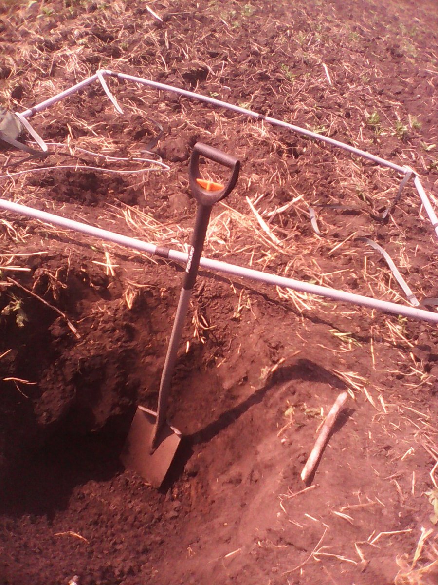

    Всем форумчанам доброго времени суток а вот и мой первый выезд с недавно приобретённым сталкером,фееричного ничего,но кто ищет тот найдёт:) да кстати во второй половине дня было почему то много ложных невнятных сигналов (копали с утра) разрядился акамулятор?
  9. Anders181
    Anders181 Stabsgefreiter
    221
    все осколки из одной ямы, по ходу снаряд вошёл в склон и взорвался в земле так как все осколки были в одном месте многие выгнуты на первом фото яма и первый крупный осколок за ним все остальные там же были.

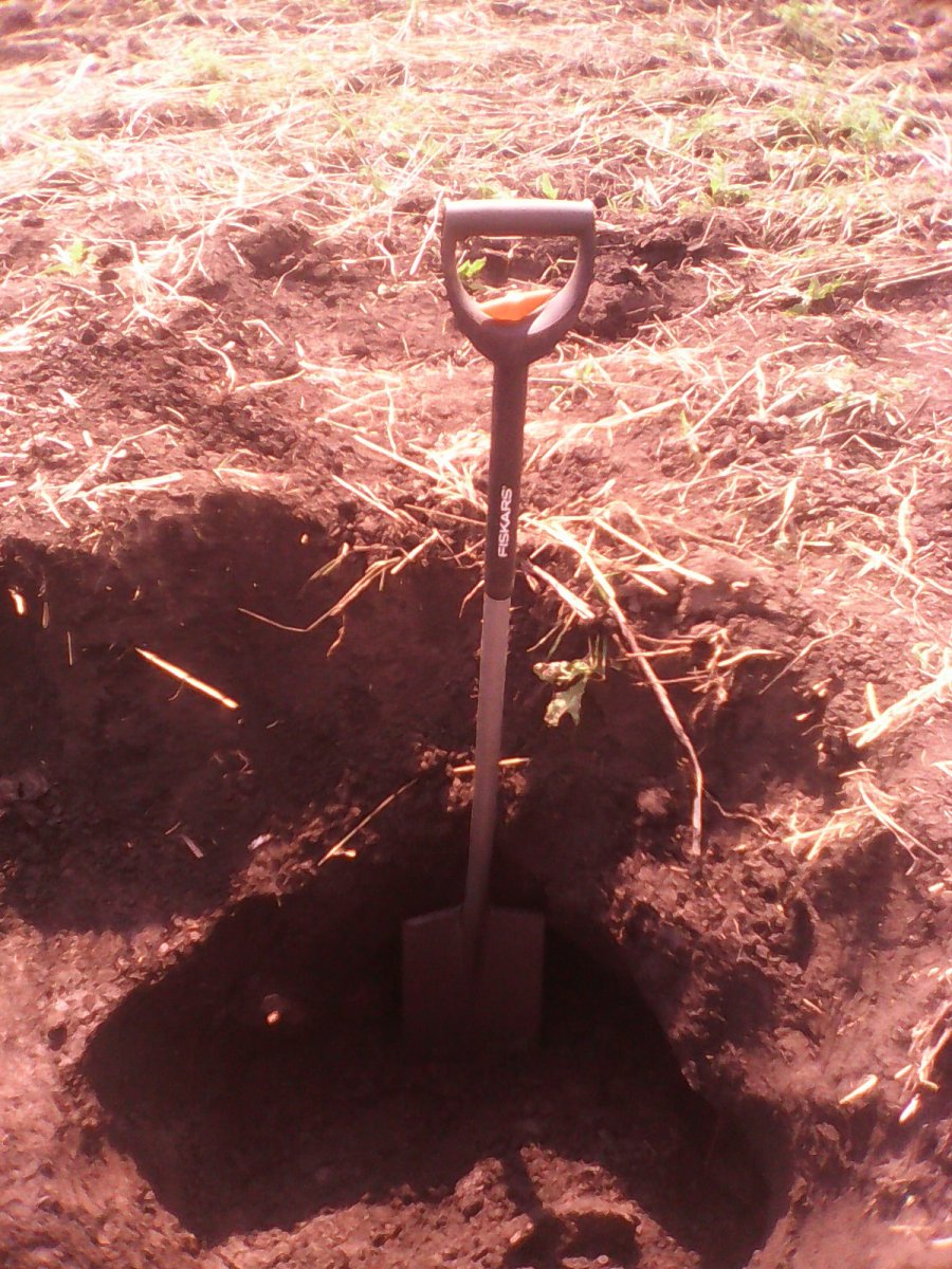

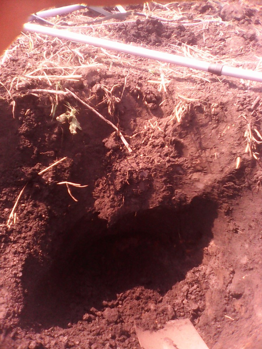

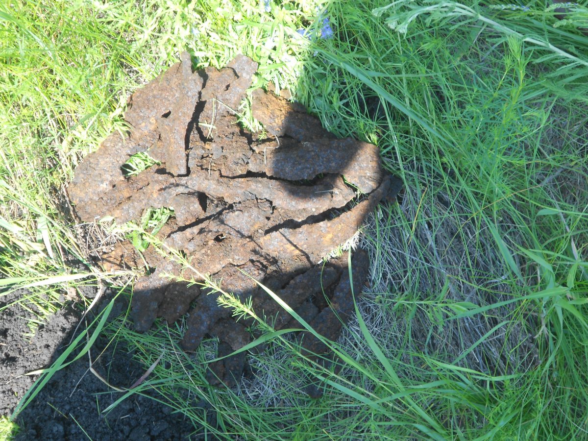

    вот сегодня тренировался:) попалась какая то рванина на вот такой глубине
  23. HOLTOFF
    HOLTOFF Feldwebel
    572
    воронеж
    Это ничего.Тренировка - нормальная! Опыт нарабатывается. Ямка маловата.Мне такой набор на глубине не пол фискаря,а два - два с половиной часто попадается.;)
  24. BundeSS
    BundeSS Stabsgefreiter
    154
    Бишкек
    Кстати такая рванина даёт тянущийся,но прерывистый сигнал.Раньше тоже приходилось копать много воронок,счас вроде как научился их отличать.
