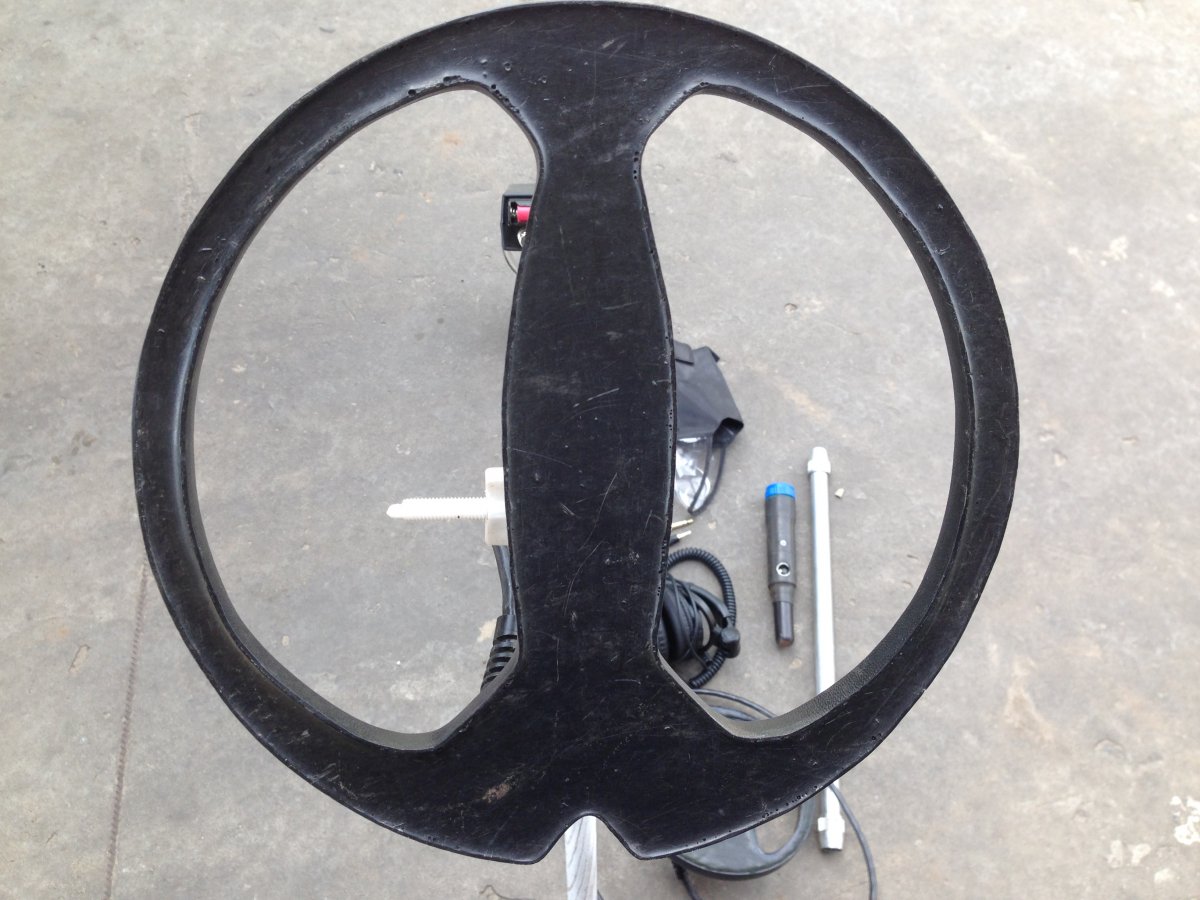

    Здравствуйте.Жаль темка заглохла,интересно было почитать...Купил тут недавно 2-х тональную Саблю б.у. (если продавец захочет - обозначится:)).
    Когда покупал - договаривался с продавцом,что буду звонить ему,если что,консультироваться по настройкам и т.д.На первом выходе понял,что консультация не понадобиться,- приборчик предельно прост и в то же время не слабо эфективен.Покупал его для жены,сам ходил с Вайтсом ВДИ,в итоге...хожу с Саблей сам:).По сравнению с Вайтсом у Сабли дискрим получше будет.В наушниках чермет можно не копать совсем,с Васей такой номер не проходит...Правда и катушки немного разные,- у Василия дд-32Х12 кгц. а у Сабли дд27Х15 кгц.Ложняков у Тесоро тоже меньше чем у Вайтса - это стало для меня приятной неожиданностью.По мокрой траве,правда,еще не ходил...
    Не люблю меряться писюнами,но...На крайнем копе шерстили небольшой лужок вчетвером.Кроме Сабли участвовали в этом "неподобстве" Ака Сорекс,Вайтс ВДИ,и Скиф МС,у всех,кроме Сабли - "рули".В итоге Саблюка всех по находкам обскакала с запасом:p,правда Сорекс отметился единственным в тот день динариком (привет,Олег :beer:)...
    Как говорится - прибор стоит своих денег точно.

    А я вот к своей сабельке, докупил двадцатый датчик, как не странно к моему прибору подошел нормально, только чуть БГ нужно подкручивать по разному, при смене катушки

    Я в основном хожу без дискрима, но а вообще на ювелирку реагируют одинаково, только у 25 естественно чуть глубже, в приделах ~2-7cм на разные цели

    В о фольгу видит, в 10 не видит, медные 2коп 1924г видит и в 0 и 10, а вот маленький кусочек тонкой медной проволоки, двадцатка видит на 10 дискриме, а родная 25ка не видитo_O

    Фольга вырезаеться на 5 . А чтоб не видеть маленький кусочек проволки попробуй загрубить БГ дальше метки . разные катушки другие насторойки , была сабля с двумя катушками и каждая по своему настраивалась.
