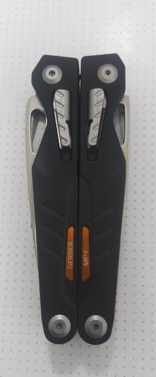

    ,,Обзор" Gerber MP1 или как купить "коричневый" тул за дорого.
    Небольшое лирическое вступление: Посмотрев обзоры Славы и воодушевленный проведенными Олегом тесты гербера, тоже захотел себе что-то новое (то чего у меня не было) от этого производителя.
    В итоге желанным тулом стал Gerber MP1, поиски по буржуйским олх дали свой результат: при рыночной стоимости нового в 120 $ был найден экземпляр с гуманным ценником и Сергей SKS любезно согласился его привезти.
    И вот настал тот долгожданный момент когда он доехал в Украину, встретившись с Сергеем мы вместе открыли блистер, достали сие чудо, высоко оценили качество его изготовления, внимание к деталям итд. Сергей как человек тактичный и воспитанный сказал лишь: ты действительно хочешь это себе:eek:?
    А вот теперь собственно рассказ о том что нас удивило в этом туле:
    1. Упаковка
    Тул поставляется в блистере вместе с чехлом:
    С левой стороны блистера производитель как бы намекает что не все так хорошо, поскольку пожизненная гарантия действует только в Северной Америке,

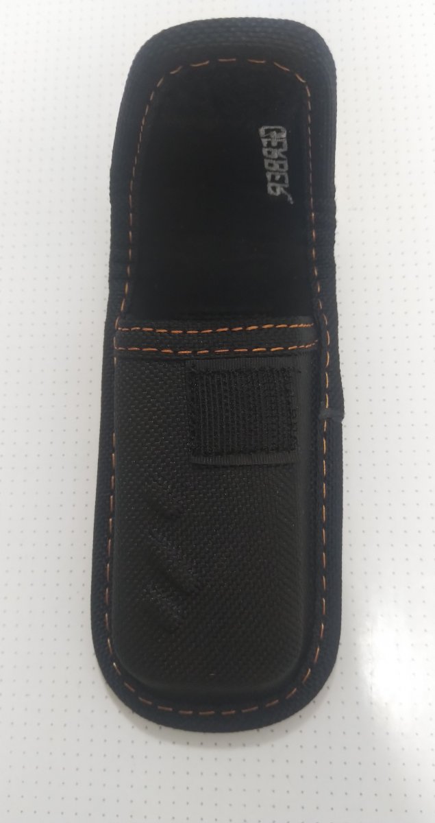

    Чехол заставляет задуматься ещё больше, особенно симметричность пришитой липучки:

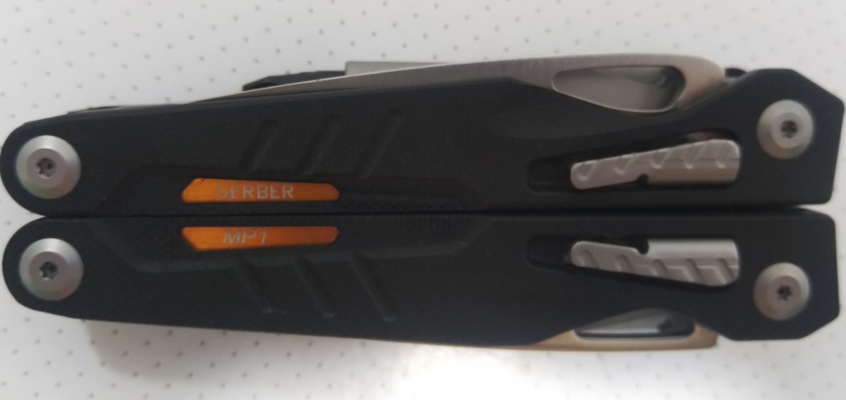

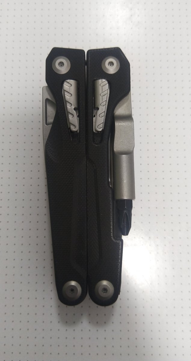

    2. Внешний вид.
    Чисто внешне тул выглядит красиво, реальный g10 (но об этом ниже):
    На этом собственно плюсы и заканчиваются и начинаются "особенности" внимания к деталям:

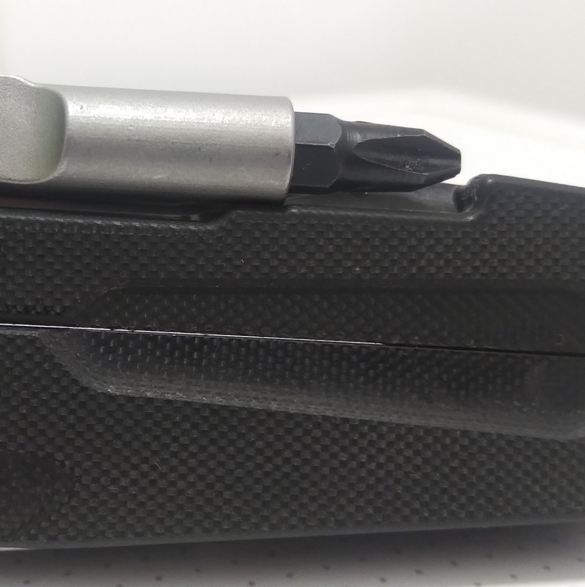

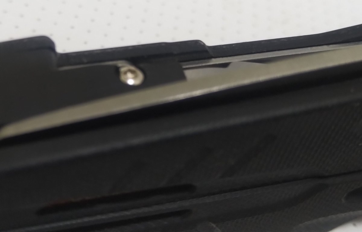

    1)Радует точность подгонки, края выпирающих пластиковых накладок цепляются за карман
    2)Точная подгонка накладки к битодержателю, отчего последний немного выпирает:
    Хотя мы видим что с обратной стороны накладки ее можно было немного подпилить без вреда для чего либо:

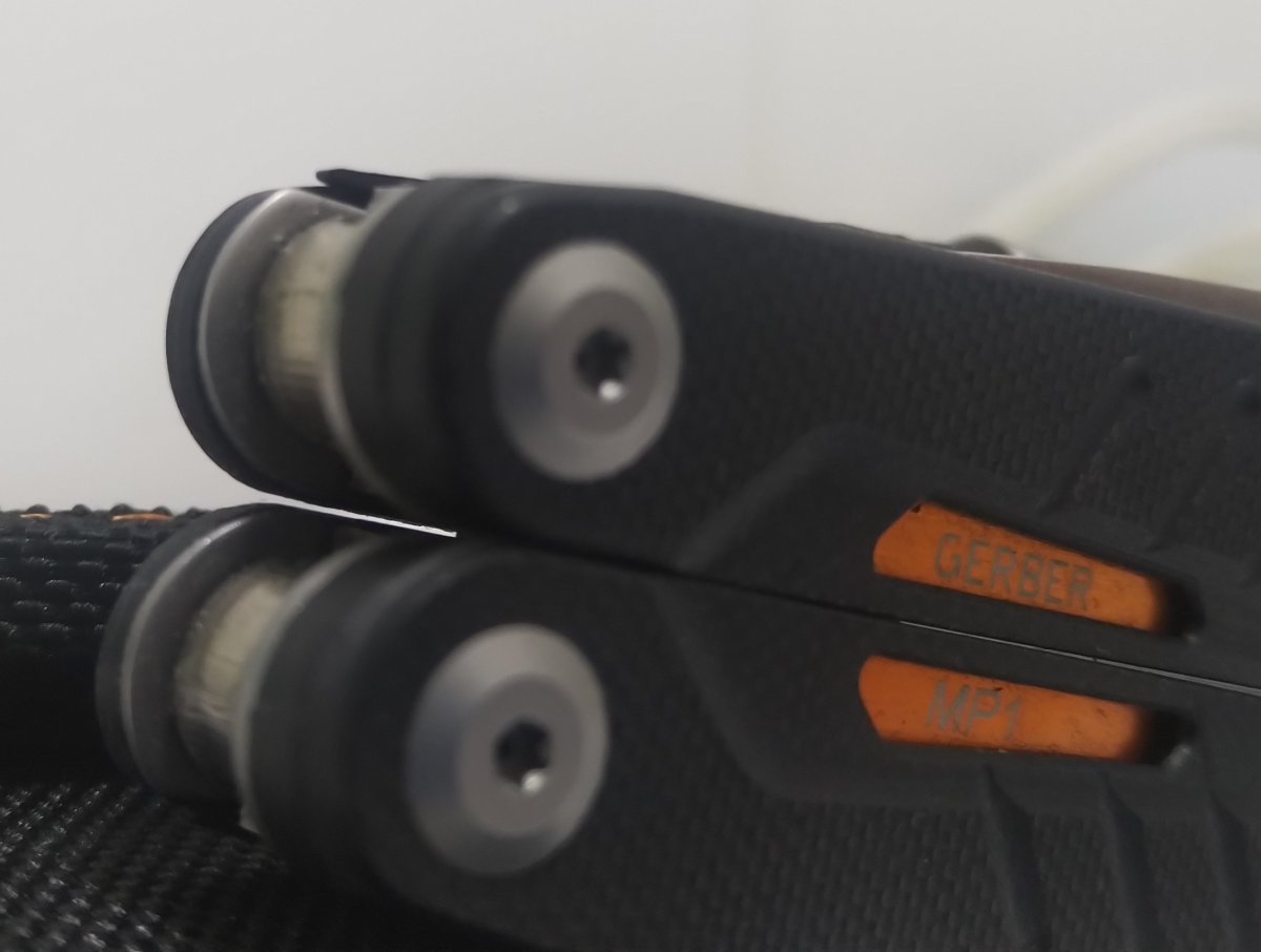

    Рама прикрыта пластиковыми накладками на мелких болтах (с наружной стороны торкс, а с внутренней обычный крест):

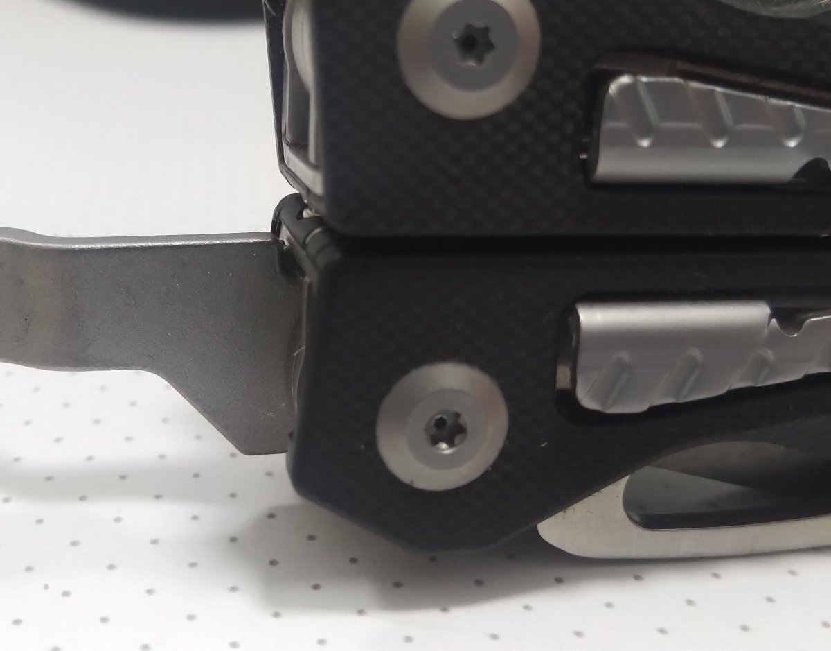

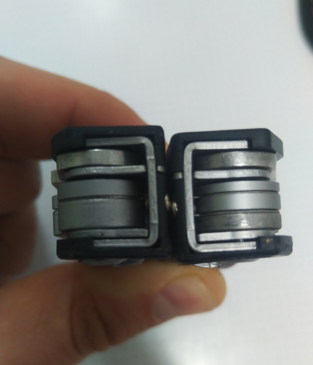

    3)Следующей особенностью является вертикальный люфт всех инструментов, поскольку зазор между разложенным инструментом и рамой около 1мм:
    А также люфт самой рамы:

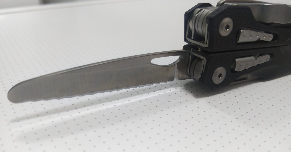

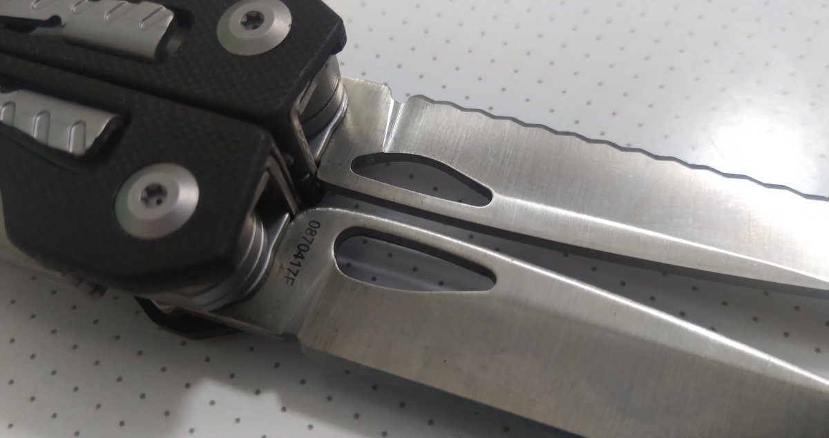

    Про плейновый особо сказать нечего, обычный однорукий, а вот серейторный - особенный:
    Как видим отверстия для однорукого открывания у них разные (у плейна более широкая петля), отчего открытие серейторного субъективно такое же как на leatherman rev - тоесть неудобное (практически отсутствует).
    Сам серейтор, крайне специфичен своей волной и его тупизной заточки больше напоминает кАлорифер (инструмент для предания кАлу рифления):

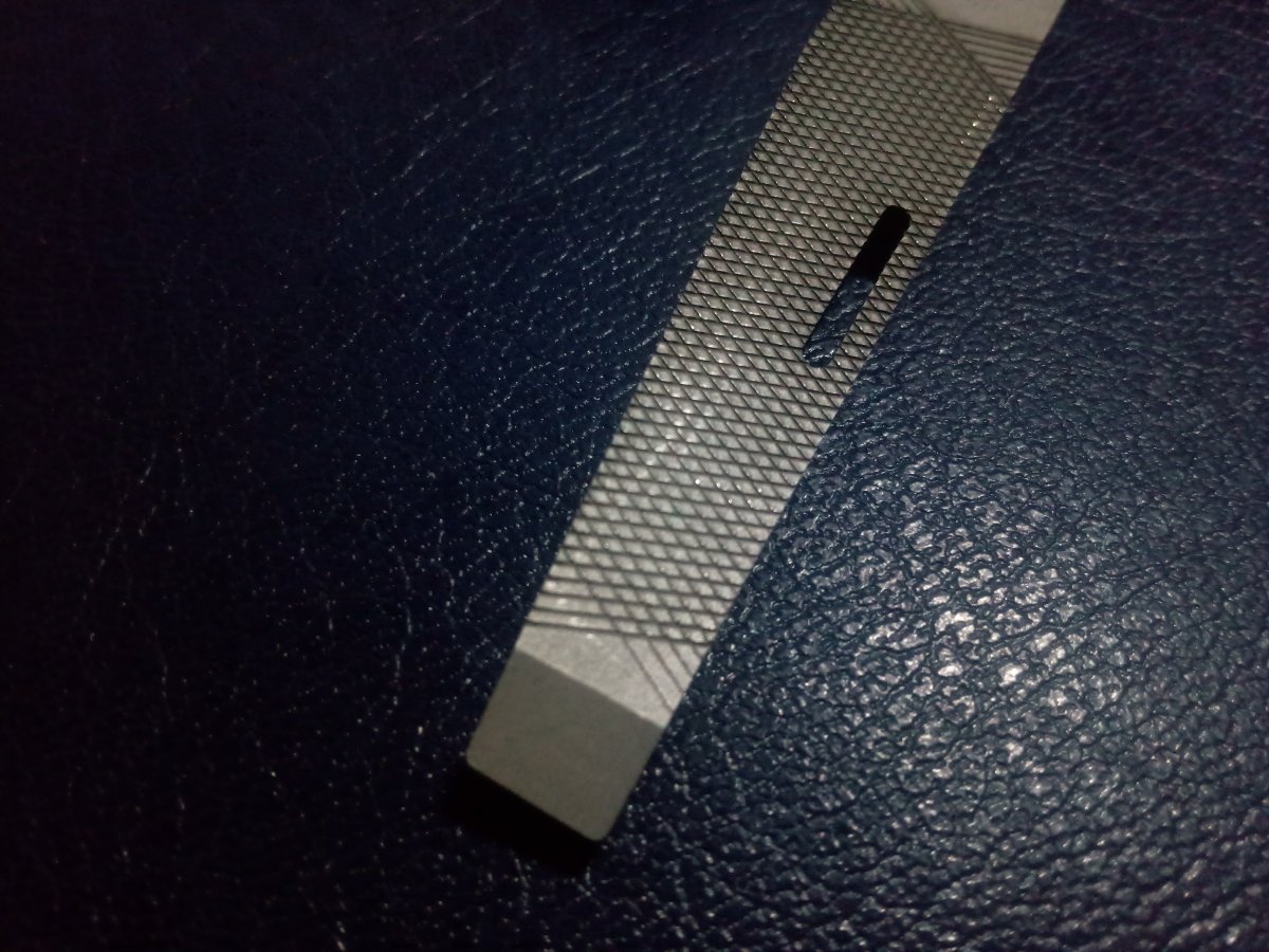

    По фомке особо вопросов нет, кроме того что отвёрткой на ее конце из-за скоса ничего не открутить, а вот вторая ковыряка интереснее:
    Она с завода имеет безопасную заточку: ничего не режет и ничего особо не ковыряет.

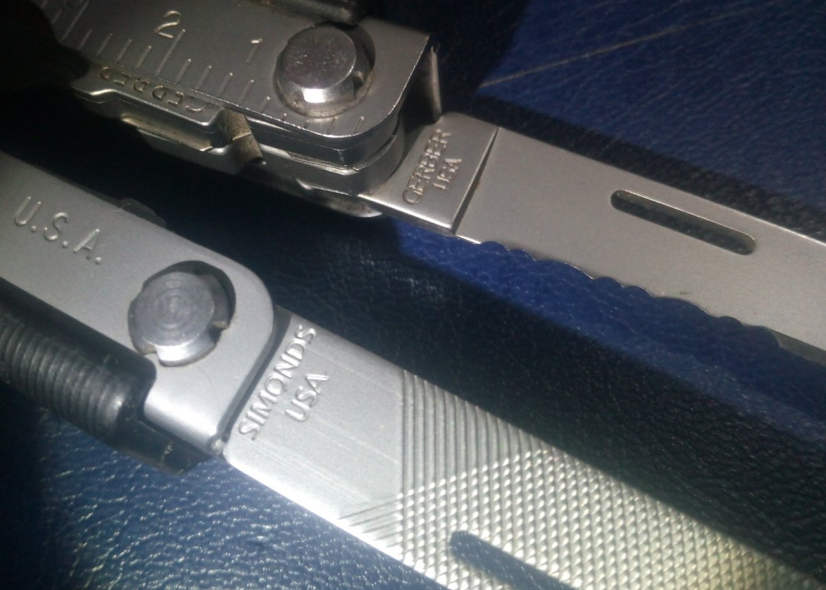

    Надумал трошки погонять 600-й, и вот какие мысли сразу появились: ну ладно сменные кусачки у Гербера, это уже давно всем понятный просчёт, но вот зачем делать сквозные вырезы на инструментах, вместо нормальных зацепов? IMG_20201031_132955_418.JPG Мне попадалась просто Куча ножей и напильников, обломанных именно в этих местах! И ладно ещё на ноже, но ведь хороший напильник должен быть изначально твердым, т.е. он "по понятию" более хрупкий, а если его ещё и ослабить... :( Но верхом маразма считаю совмещение на SOG напильника, отверстия на нем, и отвёртки (!!!) на кончике! Можете себе представить что будет с напильником, если дать нагрузку на эту отвёртку? IMG_20201030_154755.jpg Вообще считаю идею "напильник + кончик как отвёртка" ущербной, миллионы покойных напильников с МиниТула, Сквирта и т.д. подтвердят, а уж в комбинации со сквозным вырезом - нет слов...
    Frater Martin подобається це.

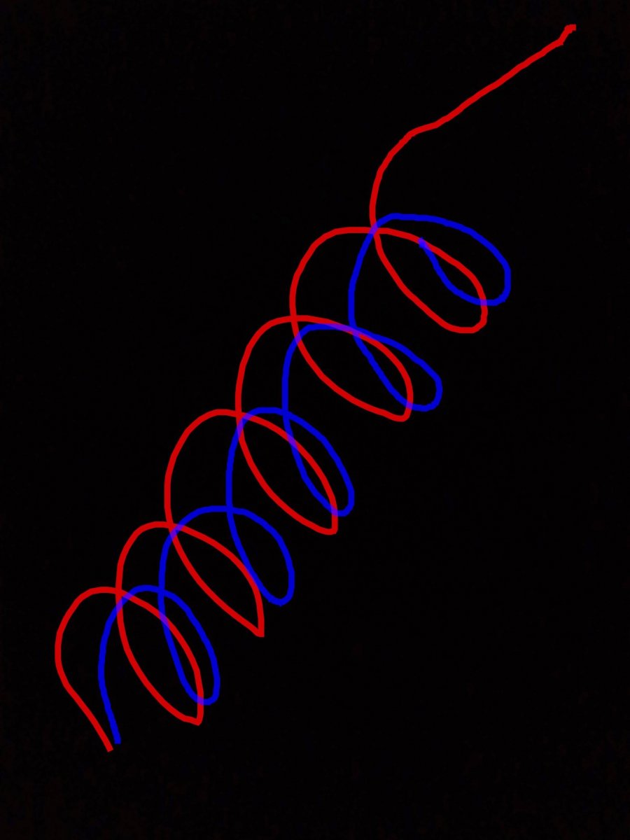

    Не будет он рабочим. Коротко, в двух словах - на обычном штопоре при вытягивании пробки нагрузка идёт на ВСЮ спираль, с пробкой соприкасаются поверхности, обозначенные (очень грубо, сорри. :)) синим... IMG_20201103_174936_513.jpg А теперь прикиньте площадь соприкосновения у 2D штопора - тоже синим обозначил... IMG_20201103_174900_491.jpg Работать будет, но примерно так же, как и обычное лезвие ножа того же мультитула.

    Ты же его не вставляешь как лезвие ножа, а ввинчиваешь, ето совсем разные вещи!
