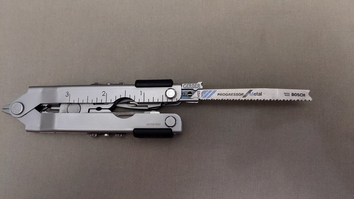

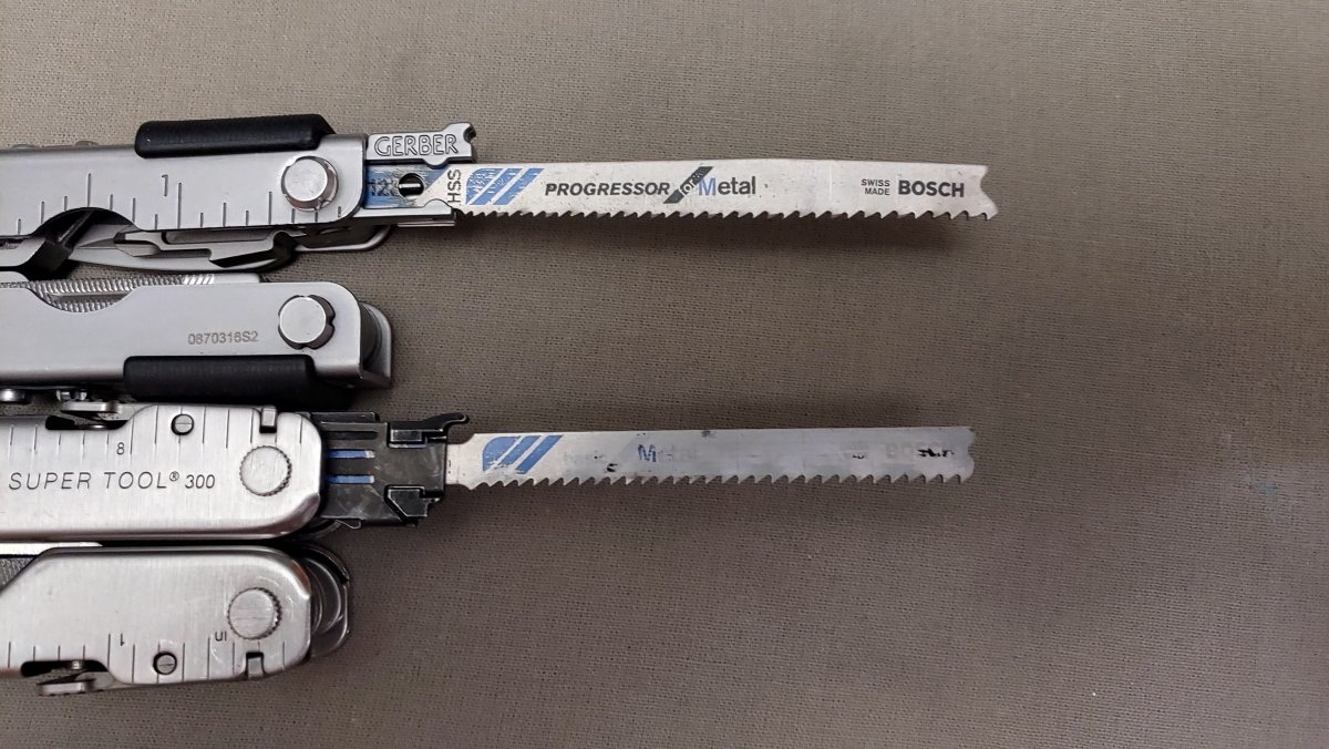

    Бошевские легче сверлятся, чем Хитачи? :)

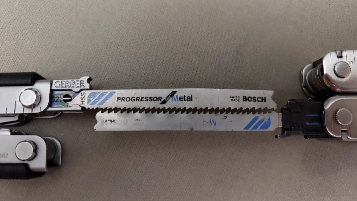

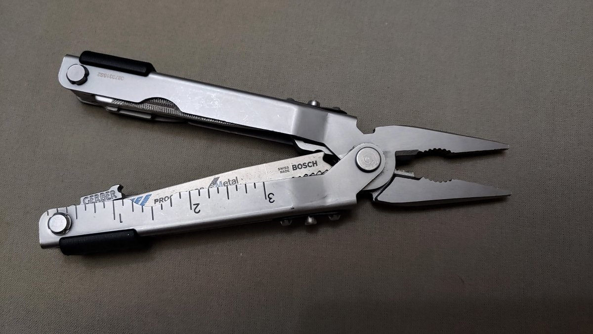

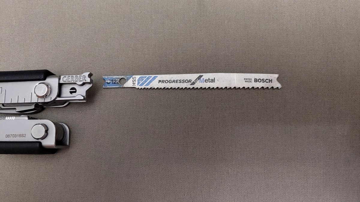

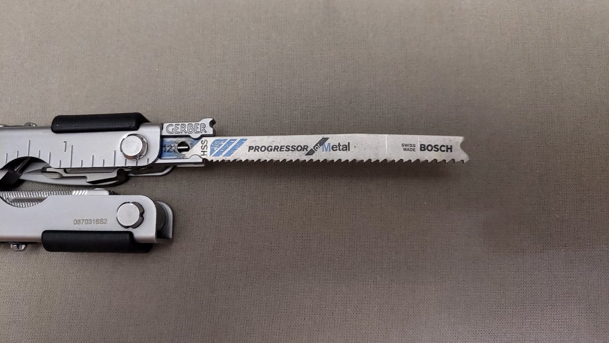

    Сложно сказать. Теперь жешь делал всё по отработанной технологии - сначала с помощью старого сверла по металлу и молотка накернил дырочку, капнул масла и на невысоких оборотах сверлом по керамике довольны быстро просверлил, с периодическим удалением стружки и добавлением масла.
    Может если б сразу так делал, то и хитачи легко бы пошла. Но есть один момент, что с хитачи сверло по керамике раскрошилось в самом конце, когда прорезало максимальный диаметр, а тут с бошем нет, целое осталось...

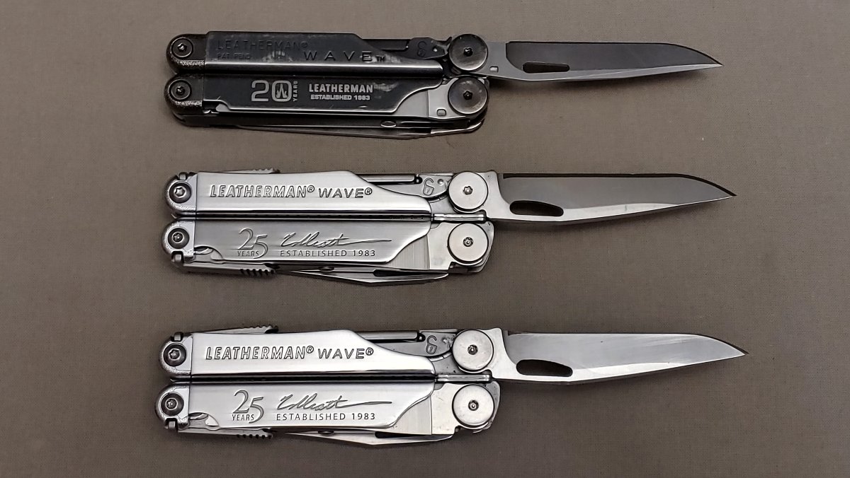

    Шутки в сторону :), кто перекроет:

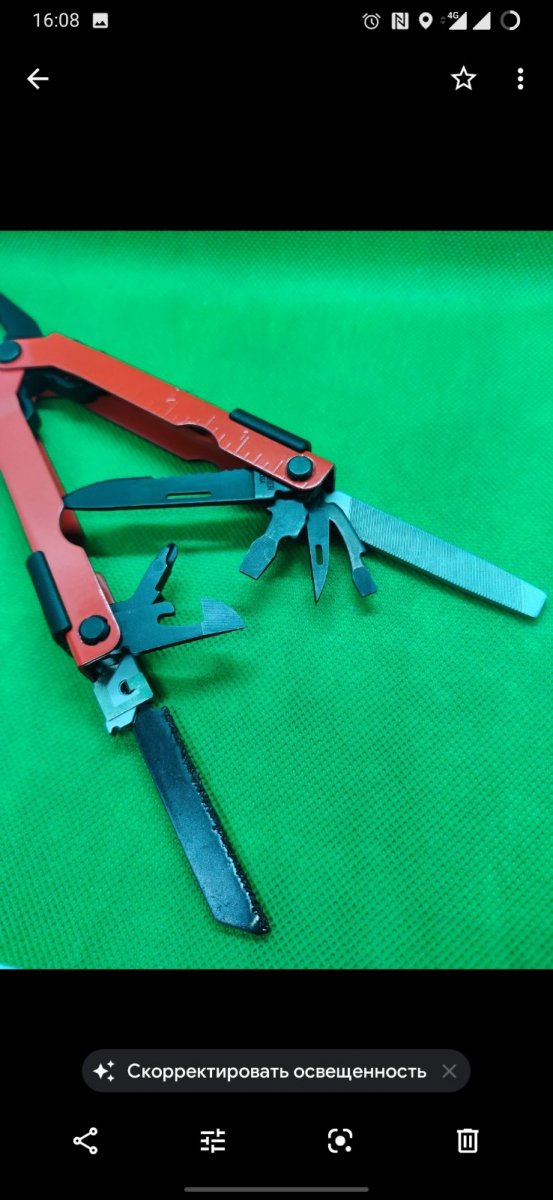

    Шах и мат, господа любители мультитулов! Оказывается при наличии оборудования, в домашних условиях, можно сделать любой мультитул под себя.
    Мне вот интересно, сколько он времени потратил на его изготовление.
    r0mazs, olegwarlock and RENAULT like this.
  12. SerDjоn
    SerDjоn Stabsfeldwebel
    1,482
    Location:
    Козятин
    Ну да, когда у тебя под рукой лежит surge, и скопировать его не состоит труда,
    И всеравно оно похоже на китайский ноунейм)
    olegwarlock likes this.
  13. olegwarlock
    olegwarlock Hauptmann
    2,176
    Location:
    кременчуг
    Руки нормально ростут, вот и всё. При наличии оборудования и готового образца можно и крейсер дома собрать... Вот если б он такой в 83-м году сделал! :D Хотя, мужику "+", явно делал для своего удовольствия - за потраченное время при наличии прямых рук и инструментов можно было не на один фирменный тул заработать.
    dulzew and SerDjоn like this.
  14. dulzew
    dulzew Oberschütze
    Понятно, что данный мультитул и близко не Surge, потому что Surge делается на заводе с применением передовых технологий.
    Понятно, что он похоже на китайского ноунейма.
    Я о том, что можно сделать мультитул под свои нужды и задачи, с нуля. Не только занимаясь перестановкой инструментов из одного мультитула в другой. Хотя у Slava W реально шедевры получаются мультитулпрома.
    P.S. Если б он ещё и напильник сделал с ножовкой по металлу, в домашних условиях, я б со стула бы упал.
    P.S. Получается, чтобы сделать такой мультитул, надо было разобрать Surge и сделать замеры?
    Slava W likes this.
  15. olegwarlock
    2,176
    Location:
    кременчуг
    А что, кто-то в этом сомневался? :) Конечно можно, это ж не телевизор, например, а тупо железяки которым нужно всего лишь придать определённую форму. Есть руки - берёшь, и делаешь, это не так сложно как кажется. Просто это не стоит затрат, и делаться будет только ради хобби, ради развлечения самого себя, любимого. :D Уверен, что если заинтересовать хорошего ножедела, дать ему задание, время и денег (естественно), то на выходе будет конфетка, а не тул...

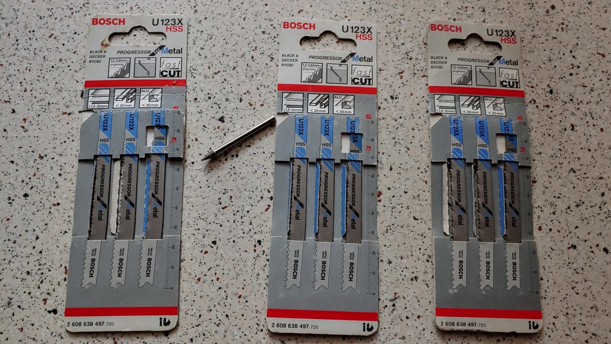

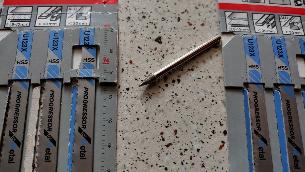

    Пару строк в продолжении темы сменных пилок для герберов.
    Купил алмазный конус (для дремеля который, 30 грн.) ну и запасся кучей пилок. Все-таки эти пилки в Украине уже раритет.
    Попробую им попросверливать. Даже не знаю, получится ли вообще. По результатам отпишусь.
  17. SKS
    SKS Feldwebel
    592
    Location:
    Slava W, почитай еще про олеиновую кислоту, применяется при сверлении твердых металлов.
    Не знаю подойдет ли к алмазу, но знакомый токарь очень часто пользуется.
    Slava W likes this.
  18. olegwarlock
    2,176
    Location:
    кременчуг
    Я пробовал дремелем, алмазами - лысеют моментально... Но я сверлил теми, что в комплекте шли, а такое обычно - фуфло по качеству. :( Тоже думал отдельно взять, но руки не дошли, интересно посмотреть на результат! :)
  19. Slava W
    Slava W Stabsfeldwebel
    1,560
    В общем, Олег, не проканало. Алмазный конус совсем ничего не сделал, но и не рассыпался, абсолютно целеньким остался. Крутился-крутился, а результата ноль. Видимо остроты кончика не хватает...
  20. olegwarlock
    2,176
    Location:
    кременчуг
    Короче, тогда можно больше и не экспериментировать, сверло по плитке рулит... :) А, кстати: расширял осевые отверстия на инструментах в складничке - менял клёпки на более толстые стяжки, так вот в этом случае выручили именно алмазики, сверлом не получилось.
  21. olegwarlock
    2,176
    Location:
    кременчуг
    Нужно было, наверное, не "конус" брать, а "шарик", чё то так кажется.

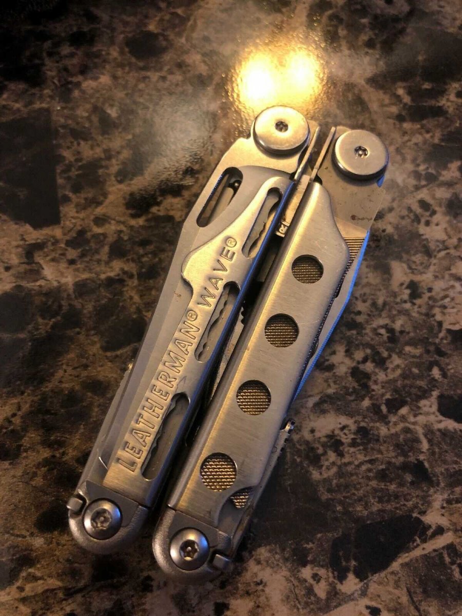

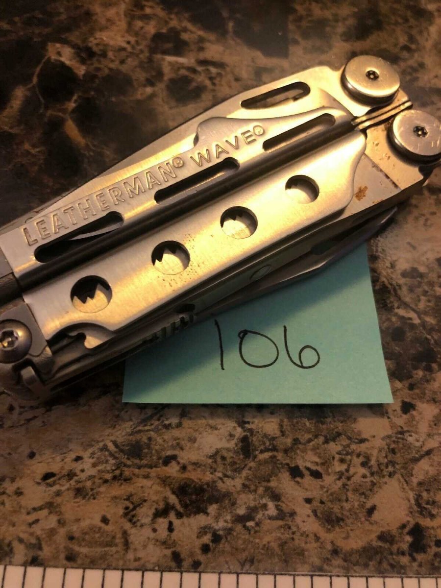

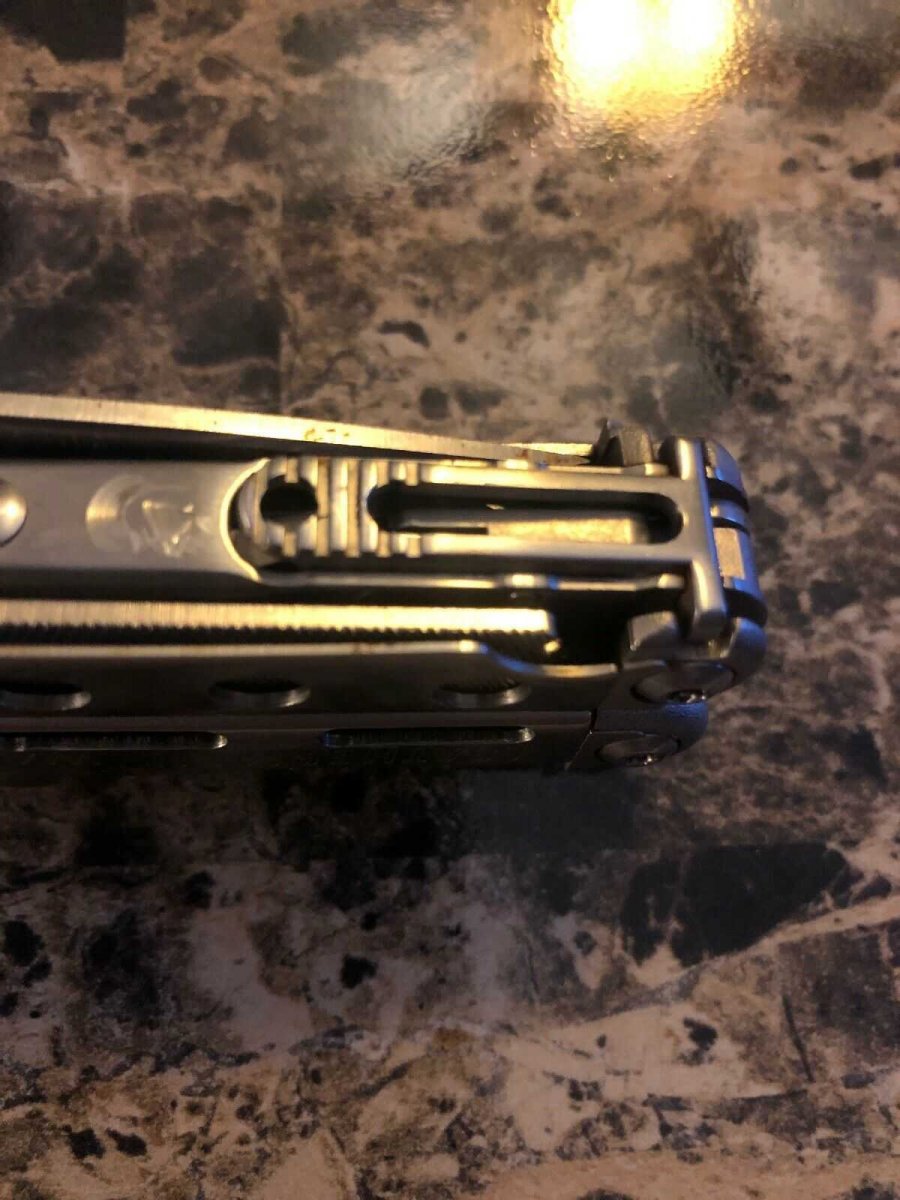

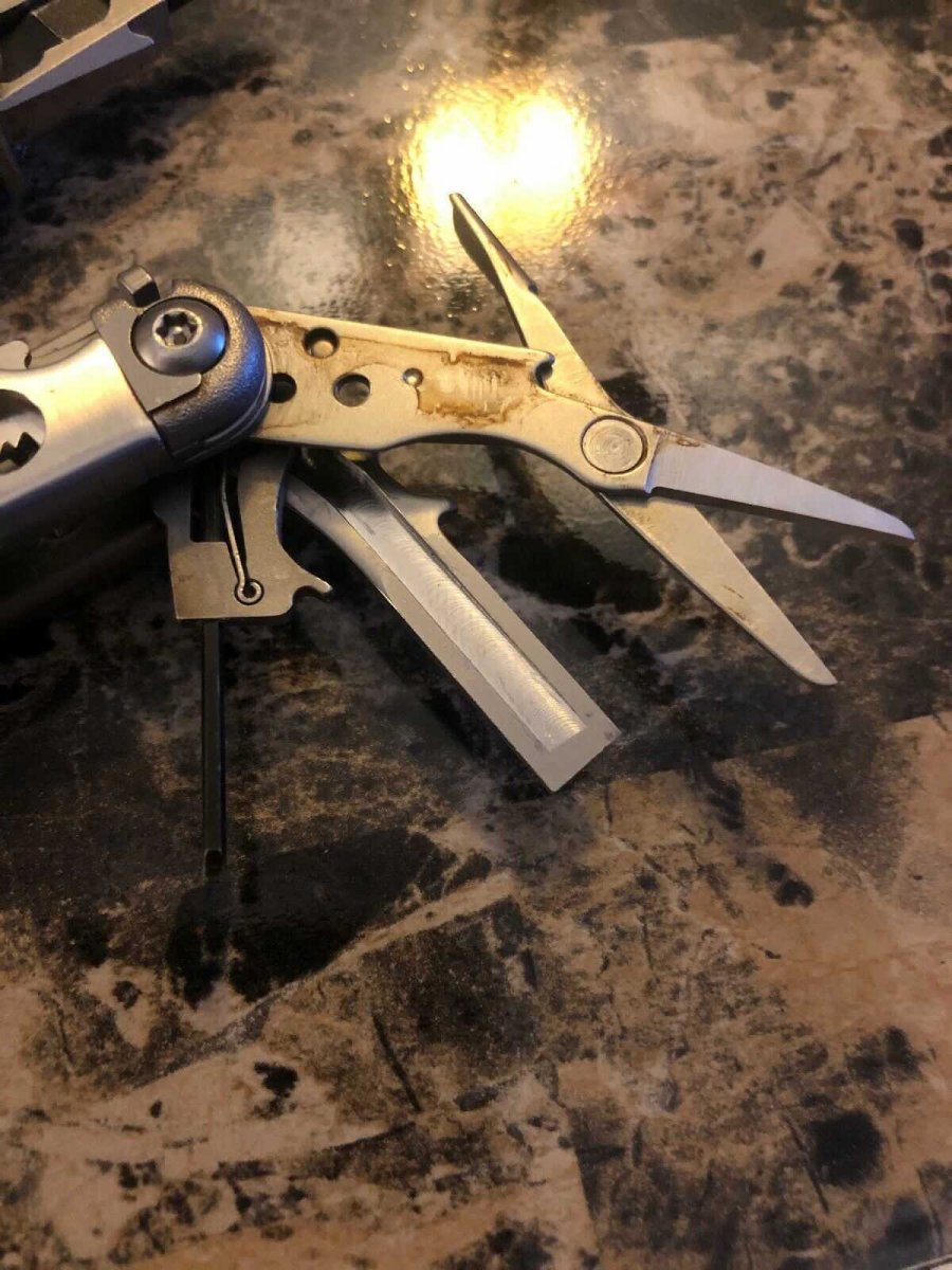

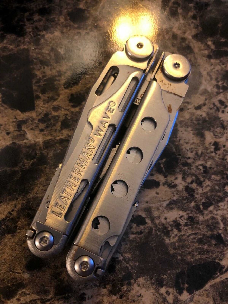

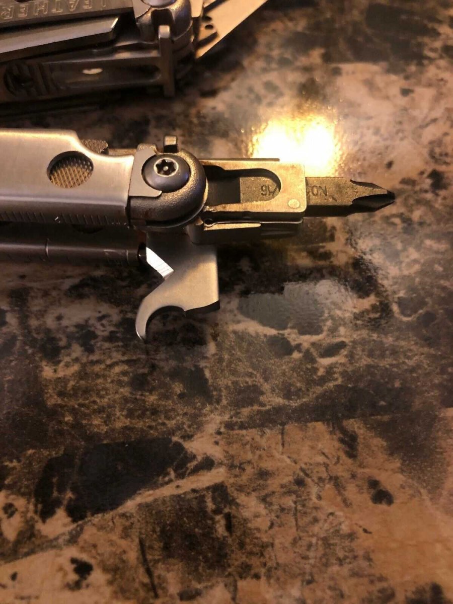

    Как потратить деньги на облегчениеубивание тула...
  26. olegwarlock
    2,176
    Location:
    кременчуг
    Жэсть. Не понимаю этих "космонавтов", каждый грамм считающих. Надо для них специальные пробково-пенопластовые тулы выпускать - хрен с ней, с той надёжностью, зато спинка и ножки при ношении не переломятся, и ручонки при работе не отвалятся...
