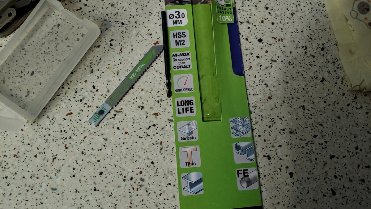

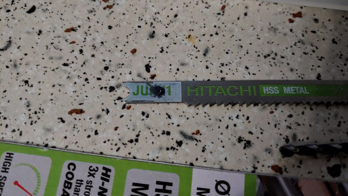

    Итак, нужен совет магистров.
    1. Для гербера купил пилку по металлу Hitachi !
    2. С u-хвостовиком, но без отверстия.
    3. Попытался просверлить отверстие имеющимися сверлами по металлу - голяк, скользают по нему как по льду.
    4. Взял имеющееся сверло по керемике - оно сделало только точку в центре.

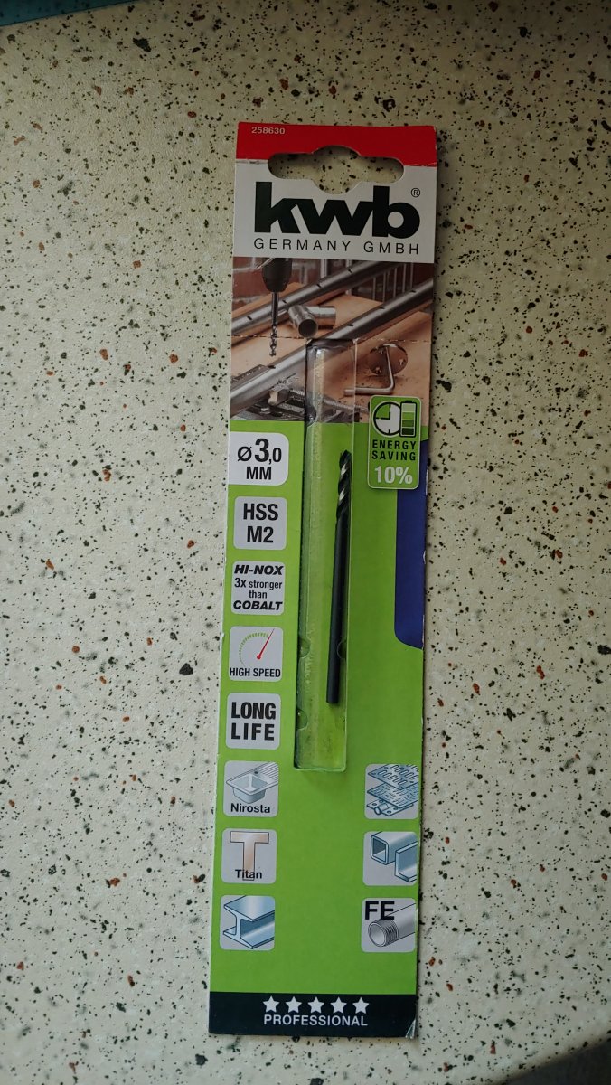

    5. Поехал сегодня в магазин и мне предложили на выбор либо кобальтовое сверло либо второе, на котором написано, что оно в 3 раза сильнее кобальтового. По 60 грн. и то и другое. Я взял второе.
    6. После довольно долгих мучений, разных подходов, максимум, что удалось сделать - видно на фото.
    Вопрос - чем вбеса просверлить дырку?
    Или надо было кобальтовое брать, или то же самое было бы?
    Или пилки Хитачи из какого-то адамантия сделаны?

    Да, каленая сталь она такая ;)
    Попробуйте нагреть то красна и дать остыть + сверлить на низких оборатах с маслицем...

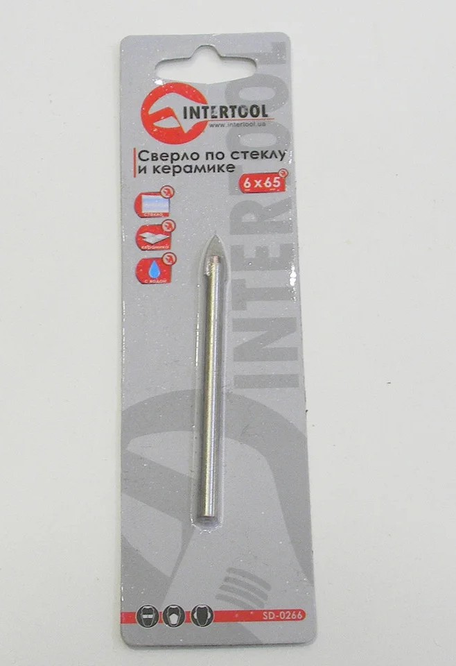

    Вот такое сверло возьми, 4мм., и не мучайся. Я таким десятки таких пилок просверлил... Стоит грн.30. Если надо меньше диаметр - просто обтачиваю его на алмазном круге. IMG_20200516_200207_638.JPG

    Оно алмазное или показалось?
    А также п.4 читал? У меня стэнли сверло по керамике - только махонькую дырочку удалось наколупать.
    И может ты пилки по дереву сверлил? В них металл жешь чепуховый.

    Та любые сверлил, и по металлу тоже. Нож делал из Р6М5 - под клёпки отверстия без проблем проковырял, но потихоньку. Им нужно осторожно, не перегреть, и оно хрупкое очень... Не, серьёзно, с любой сталью справлялось. Вот несколько пилок, из тех что под рукой, среди них и по металлу есть. P.S.Я сверло подтачивал перед тем как сверлить, на алмазе. IMG_20200516_202533_032.jpg

    А почему мое сверло по керамике почти не взяло?
  9. olegwarlock
    olegwarlock Hauptmann
    2.176
    кременчуг
    Без понятия... Попробуй его переточить, может неправильно заточено. Может обороты сначала были большие и оно просто слегка зализалось... Хрен его знает, сто причин. Но я ж не выдумываю, я реально сверлю каленый металл китайскими копеешными сверлами. :)

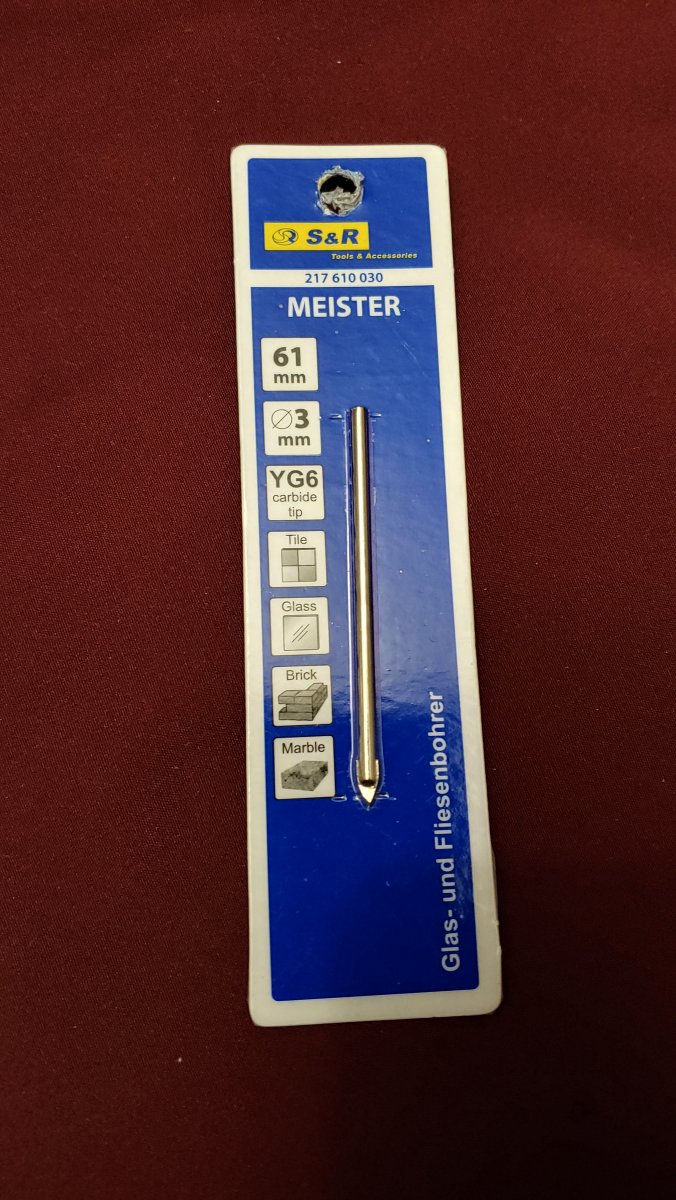

    Итак, по совету Олега купил дешевое сверло, брал в Эпицентре, фирма полунормальная S&R, но всего 15 грн.
    Размер как и надо 3 мм !

    Блин, это что б я понервничал, ожидая результат? Типа "насоветовал тут..." P.S. Фух, получилось... :) А круга алмазного нет, что б "подзатачивать" в процессе?

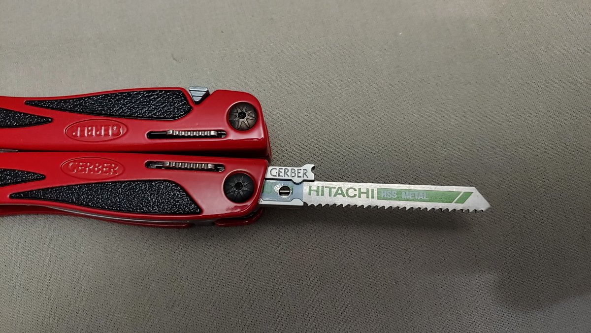

    После минут 30-40 !! сверления с паузами, и даже всерединке немного пытался посверлить еще раз предыдущим блатным сверлом, таки удалось просверлить этот адамантий от хитачи.
    Это круто, но правда сверло видимо сдохло, причем уже в самом конце, когда растачивало максимальный диаметр.
    Вот такие дела!

    Брал в местном мелком магазине профи по струменту.
    Думаю, что это у них из каких-то древних запасов осталось. У них хитачи есть и сабельные полотна, и такие u-хвостовики по металлу двух видов.
    Цена за эту 45 грн., и есть еще подобная хитачи с мелким зубом совсем по металлу.
    Но я взял именно такую, т.к. она вроде и по металлу, но зуб крупный и соответсвенно боле-менее и дерево можно - т.е. типо универсальная.
