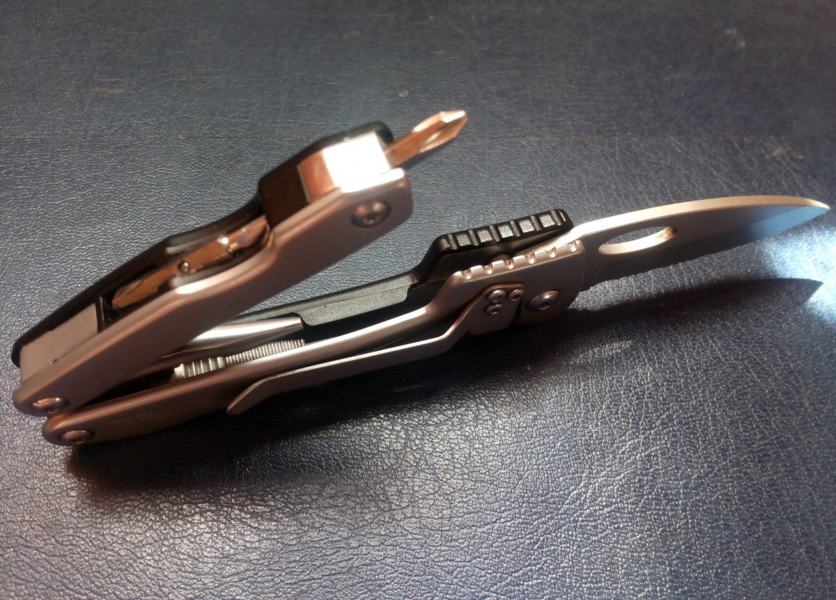

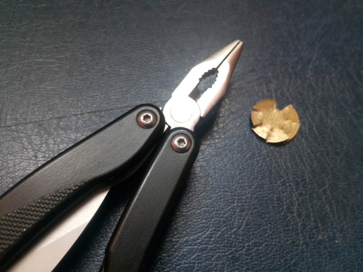

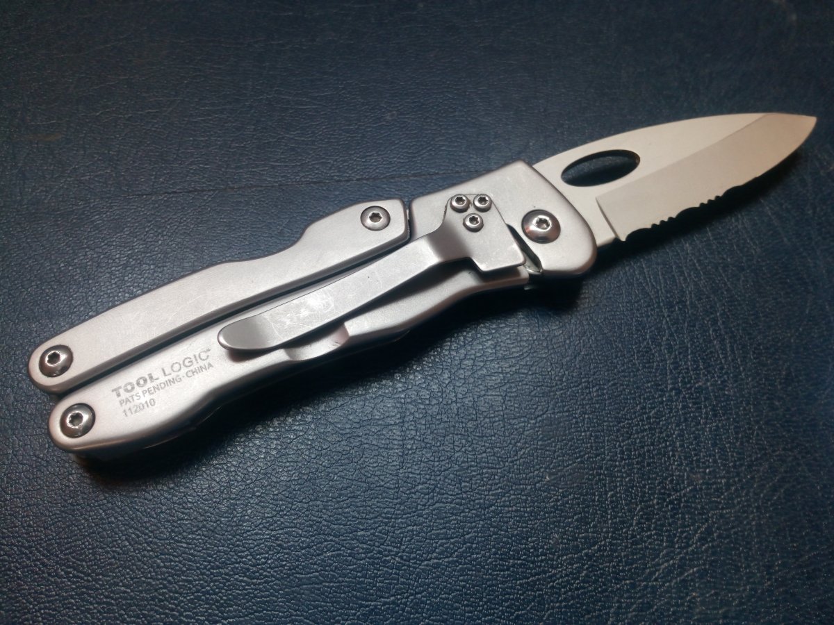

    Вот прикольный тульчик попался, камрад подогнал, "Tool Logic". Думал совсем левый китаец - ан нет, почти SOG, поэтому и показать решил, я не знал например... :) Они оказывается объединились и теперь это одна фирма. Да и сам ToolLogic не так прост - существует с начала 90-х, и мультитулы в формате кредитки именно они начали выпускать, а уж потом Victorinox подтянулся с SwissCard, в 97-м году. В общем, ношу пока второй день на кармане - ощущается как обычный складник. Фреймлок, бронзовые шайбы, удобный. :) Биты сменные как у Викса Кибертула. Пассатижики маленькие, но 10 копеек покусали без напряга... Вот такое вот чудо попалось в общем, не видел раньше. :) IMG_20200513_105824_6CS.jpg IMG_20200513_105535_530.JPG IMG_20200513_105908.jpg

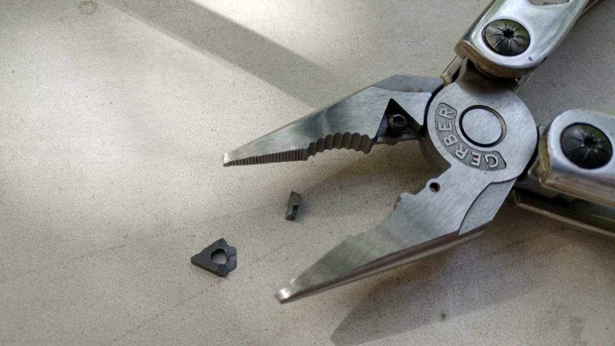

    Скажите мне пожалуйста, какого беса?
    Герберы со сменными кусачками у меня впервые.
    Вот беру б/у мп800. Взял обычный гвоздь - перекусил один раз и сразу хруст - кусачка раскололась. Подумал ладно, может она б/у и могла быть с предварительной трещиной - заменил её на новенькую, имевшуюся у меня.
    Опять кусаю и с первого же укуса эта новая тоже раскрашивается.
    Причем подумал, что новые кусачки темносерые, возможно что-то улучшили, ан нет.
    Ну и как же пользоваться такими герберами? А ведь какие только у меня были на него надежды :)

    П***ец... :( Не, я знаю что эти кусачки хрень полная, ненадёжная штука, и писал тут неоднократно об этом, но что б при первом же усилии и две подряд - это капец. :( Вот только в феврале про них вспоминали: Screenshot_20200514-101927.png

    Не расстраивайтесь, видимо у этого тула карма такая, Вы ж сами видите как его жизнь помотала:)
    А вообще да, все герберы со сменными кусачками г..вно. Даже strata (хоть там по форме другие - но тоже г..вно):( и найти для нее замену за адекватные деньги практически не возможно.

    В том то и дело, что две подряд кусачки. Я поставил третью последнюю целую из имевшихся и теперь боюсь:)

    Приехал от Олега донор (уваленый наподобие моего, но с другими огрехами), собрал из них один целенький, радый был, думал "в машину кинуть"©, решил перекусить гвоздик, чтобы посмотреть как оно кусает и получил два подряд стресса))

    "В машину кинуть" можно, по проводам эти кусачки нормально работают... :) Поговорю с ребятами на "Вагонном", попробую приличные вставки самопальные заказать, думаю много кому пригодятся если всё хорошо получится.

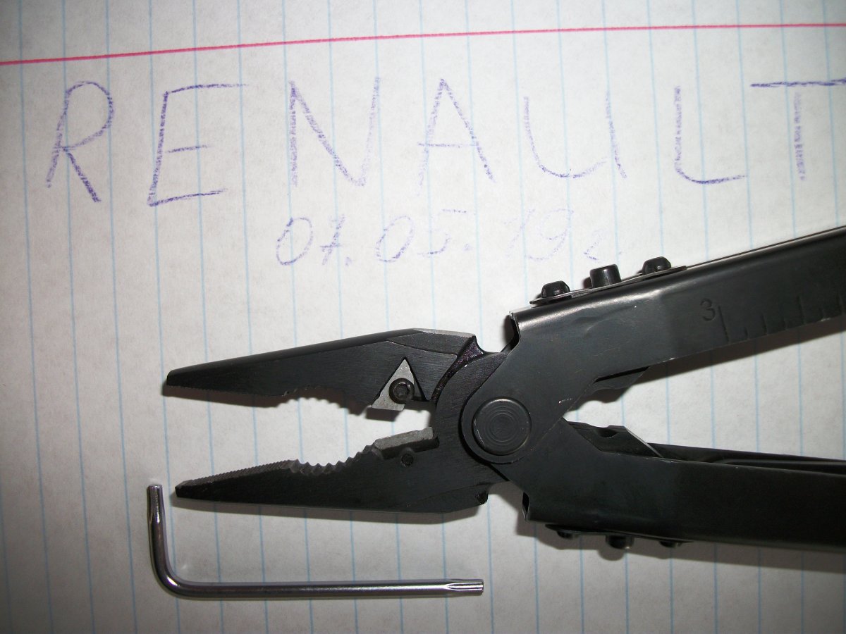

    Да, очень жаль - я вас понимаю, это очень неприятно. Тоже на своем ломал - лопнула кусачка при незначительном усилии (перекусывал скрепку канцелярскую, укорачивал браслет на часах нужно было выбить штифт в металлическом браслете).
    Сейчас пользуюсь МП 600 старым, без сменных кусачек, а того со сменными кусачками у меня уже нет, этими сменными кусачками только испортили отличный тул.

    Если получится - всем хватит. :) Вот только на работу повыходят после "каникул", и займусь. Хотя, а почему не получится? Там ничего сложного, надо только у "ножеделов" металл заказать типа 154cm, или что-то похожее. Пора с этой болячкой что-то решать, хотя бы в нашем узком кругу, раз Герберу на свою репутацию вообще наплевать... :(

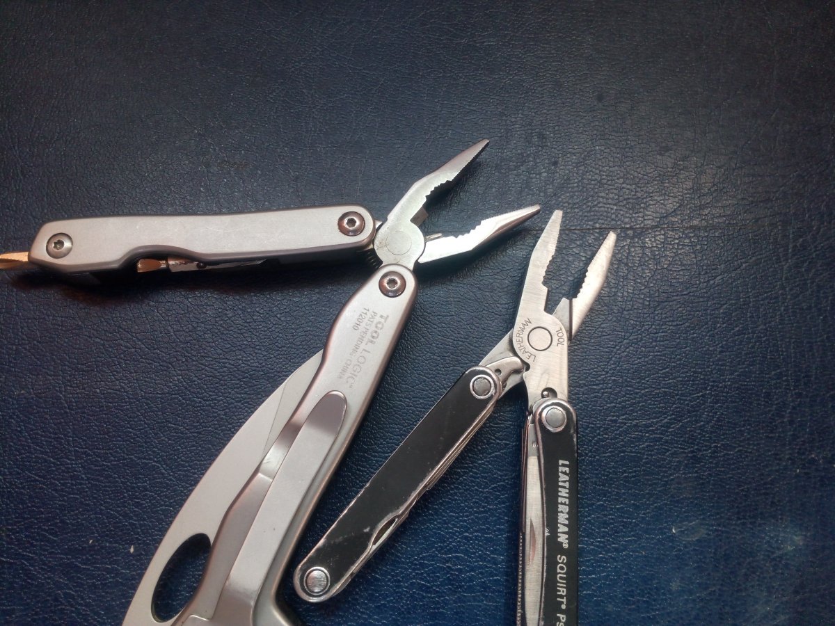

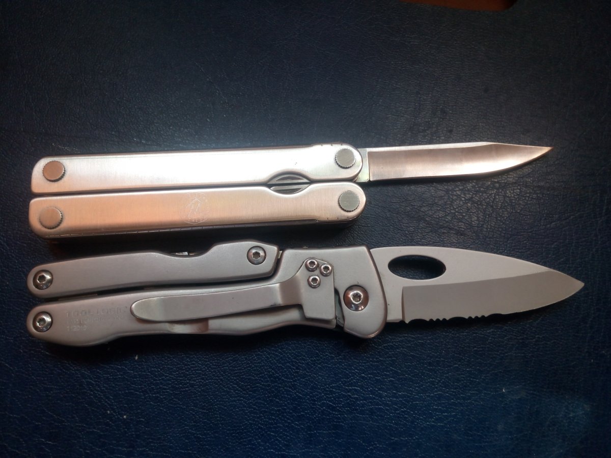

    Сделайте плиз фото в руке или рядом с другим известным тулом для понимания размера
    ЗЫ: чтобы не гуглить с телефона

    Вот с PST и с Squirt. Но на моём клинок обломан мм. на 5, переточен, он более "клювообразный" должен быть... IMG_20200515_105413.jpg IMG_20200515_105500.jpg
