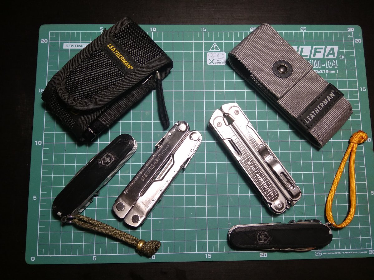

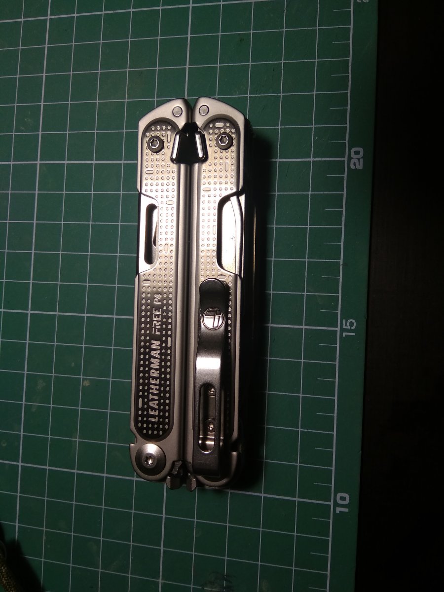

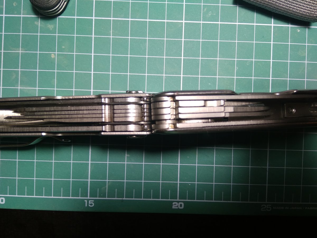

    Всем привет :) кто хочет free p4 но все ещё сомневается - сейчас покажу моменты, которые не видел в обзорах :) и немного просто про ощущения.
    Небольшое уточнение - у меня были в использовании все современные мультитулы, ну кроме MUT и Signal, когда они появились в продаже, я уже распродал всю коллекцию и оставил чардж с головой вейва, он перекрывал все мои edc задачи. Потом пришлось продать чардж, без мультитула уже ни как, поэтому сидя в финансовой жопе разжился ребаром - он лучший выбор при отсутствии денег :) как инструмент отличный, но не хватало однорукого открывания клинков и нет в нем как бы это сказать - крутибельности, что ли - ну когда хочется его просто повертеть в руках и потрогать инструменты :) вы ж меня понимаете ? :)
    И вот, жопа с деньгами немного ослабла и появилось давно забытое чувство - муки выбора :) выбор стоял signal или free p4 , ну и периодически снова хотелось чардж :) по итогу, signal отложил на следующий раз , взял p4 и он не разочаровал. Был морально готов к версии с темлячным кольцом - оказалась клипса, не мешает, на кармане сидит нормально как для мультитула, чардж сидел так же , если надоест можно снять. По комфорту - удивил, вполне удобно, грани не давят. Полное однорукое открывание - без комментариев :) это офигенно удобно :) странное решение из коробки - под правую руку плейновый клинок и пила, разобрал поменял пилу и серрейтор местами , теперь все логично и привычно :) из особенностей - плоскогубцы открываются меньше чем у ребара, и ряд инструментов - напильник, средняя отвёртка, шило и консервный ключ - очень тонкие, посмотрим как покажут себя в работе. И немного слайдов :)

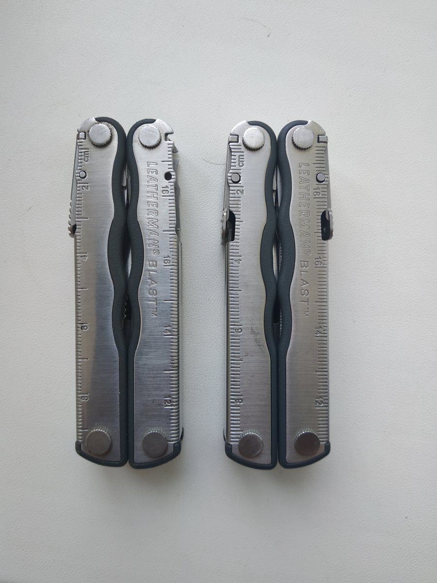

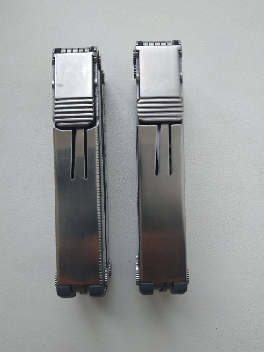

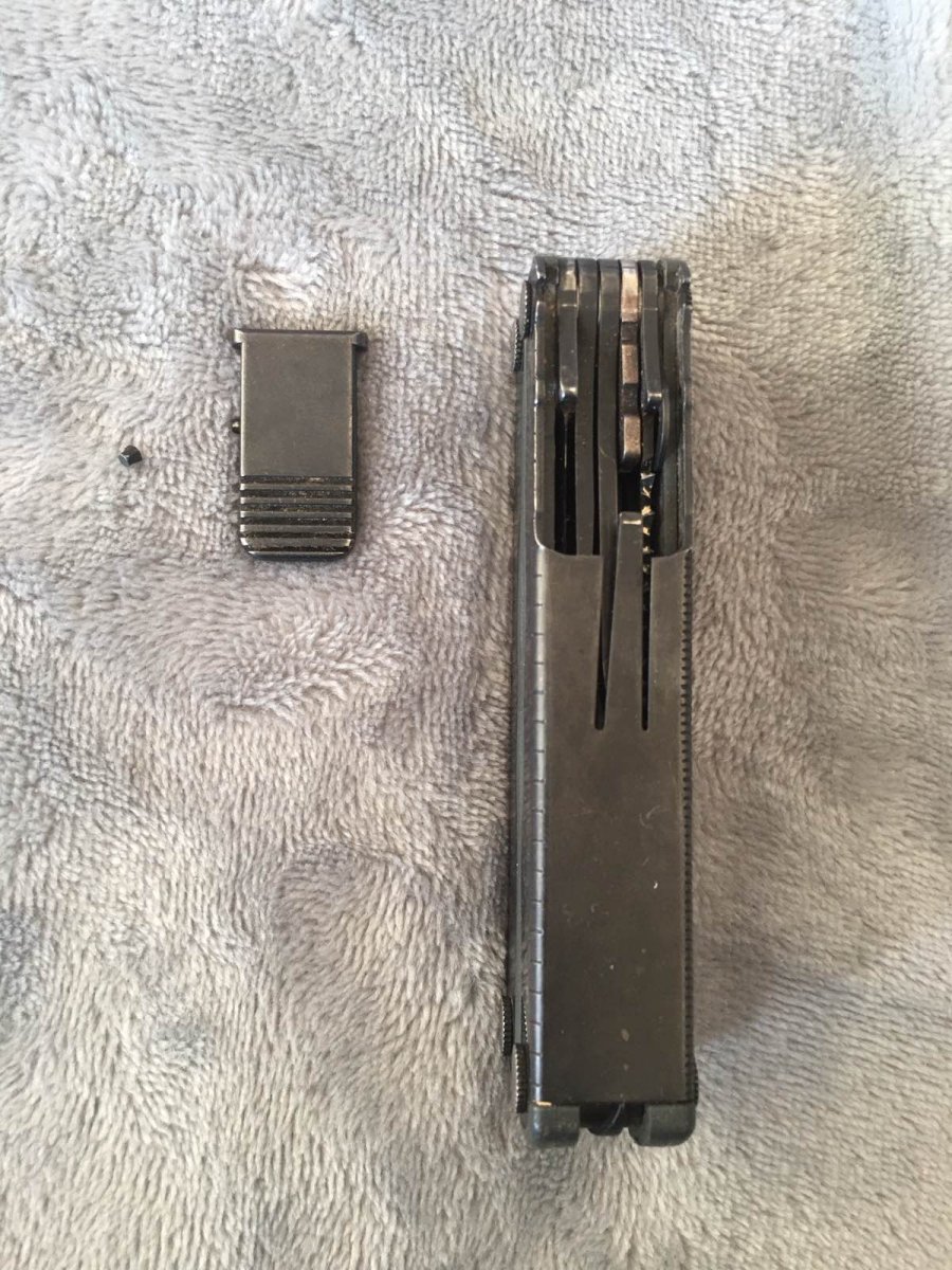

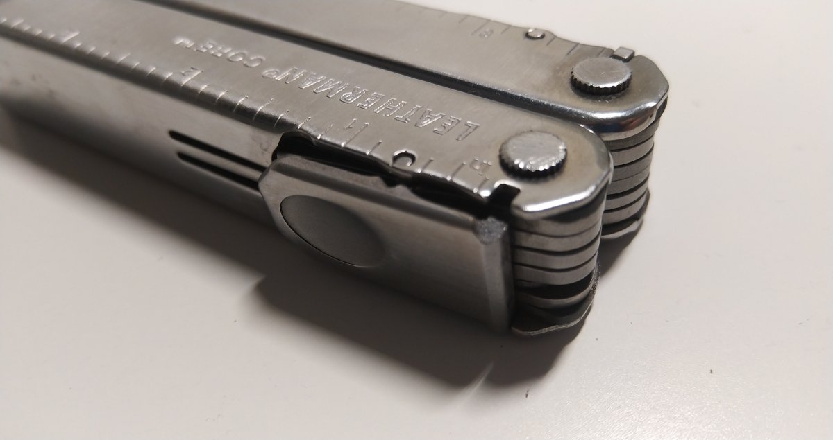

    100% это все грёбаный карантин) ...я с момента его начала два тула сломал (замки фиксации инструментов). Чем полностью разочаровался в серии лезера с пластиком.
    В Blast - сломал замок когда деревяшку строгал,
    а в Core - когда плоской отвёрткой подковырнул...
    В обоих случаях усилия были не большие, хрень какая-то, а эти тулы мне так нравились:(
    Забавно что в бласте отломалась только средняя часть крепления, а в кор ещё и часть замка...
    Для себя сделал вывод что эта серия - только для любования и домашних мелочей....

    ЖЭсть... Не ожидал такое увидеть. :( На изломе "педальки" Core метал кажется уж очень крупнозернистый, это так и есть? Или просто по фото так видится?

    Так и есть:(
    Жаль что тул это таки набор условностей: в вейвобразных - нельзя давать горизонтальных нагрузок - лопнет рама, как видим в пластикосодержащих - очень слабый замок ( хотя у Вячеслава также есть видео с лопнувшей рамой на бласте).

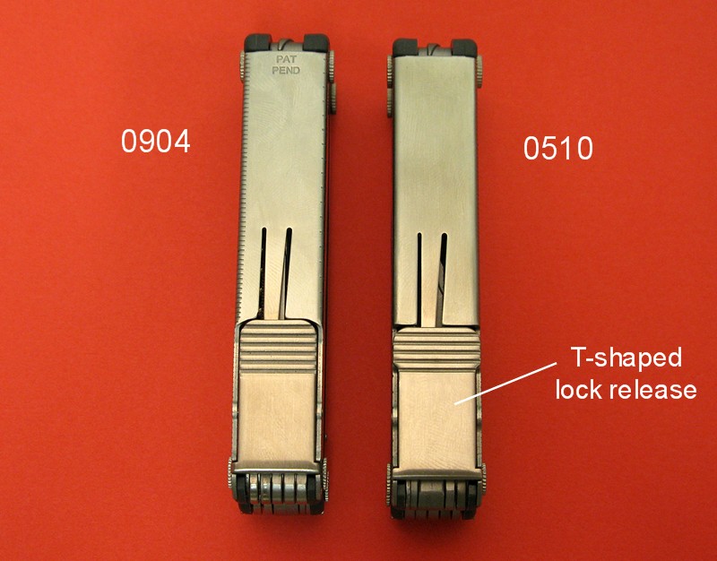

  22. mishinskiy
    mishinskiy Stabsfeldwebel
    864
    Київ
    Ну про Core думаю не новость, на той же Ганзе можно найти с десяток историй и фото с точно такой же проблемой. Кстати, после поломки Core - доковырял ту же деревяху ребаром, он таких "меганагрузок" даже не заметил и остался цел.
    Про ст300 сколько ни читал подобного ниразу не видел (поломанные плоскогубцы, ножи и напильники видел, а замков нет).
  23. SerDjоn
    SerDjоn Stabsfeldwebel
    1.482
    Козятин
    Це вічна проблема Core і дорестайлового Blast/Fuse, з приходом "усиленої" педалі проблему в якійсь мірі вирішили...
    А в випадку з Core, прийшов ST300)
    Stress, mishinskiy та Slava W подобається це.

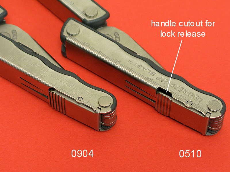

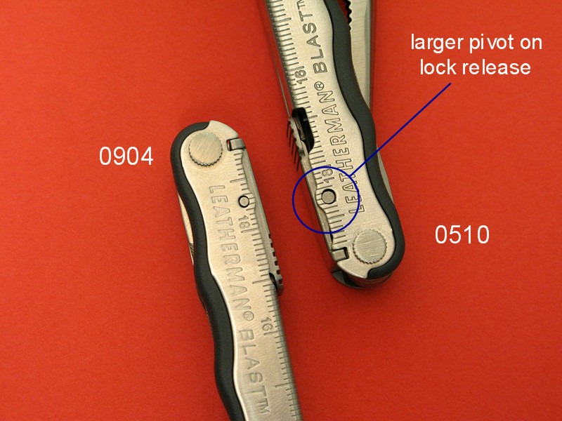

  25. SerDjоn
    1.482
    Козятин
    Усилили вісь педалі, помітно підросла в діаметрі, яка власне завжди і страдає, ну і форма педалі і виріз в рамі під педаль змінились..
    r0mazs, mishinskiy, MadMax Dunedain та 2 іншим подобається це.

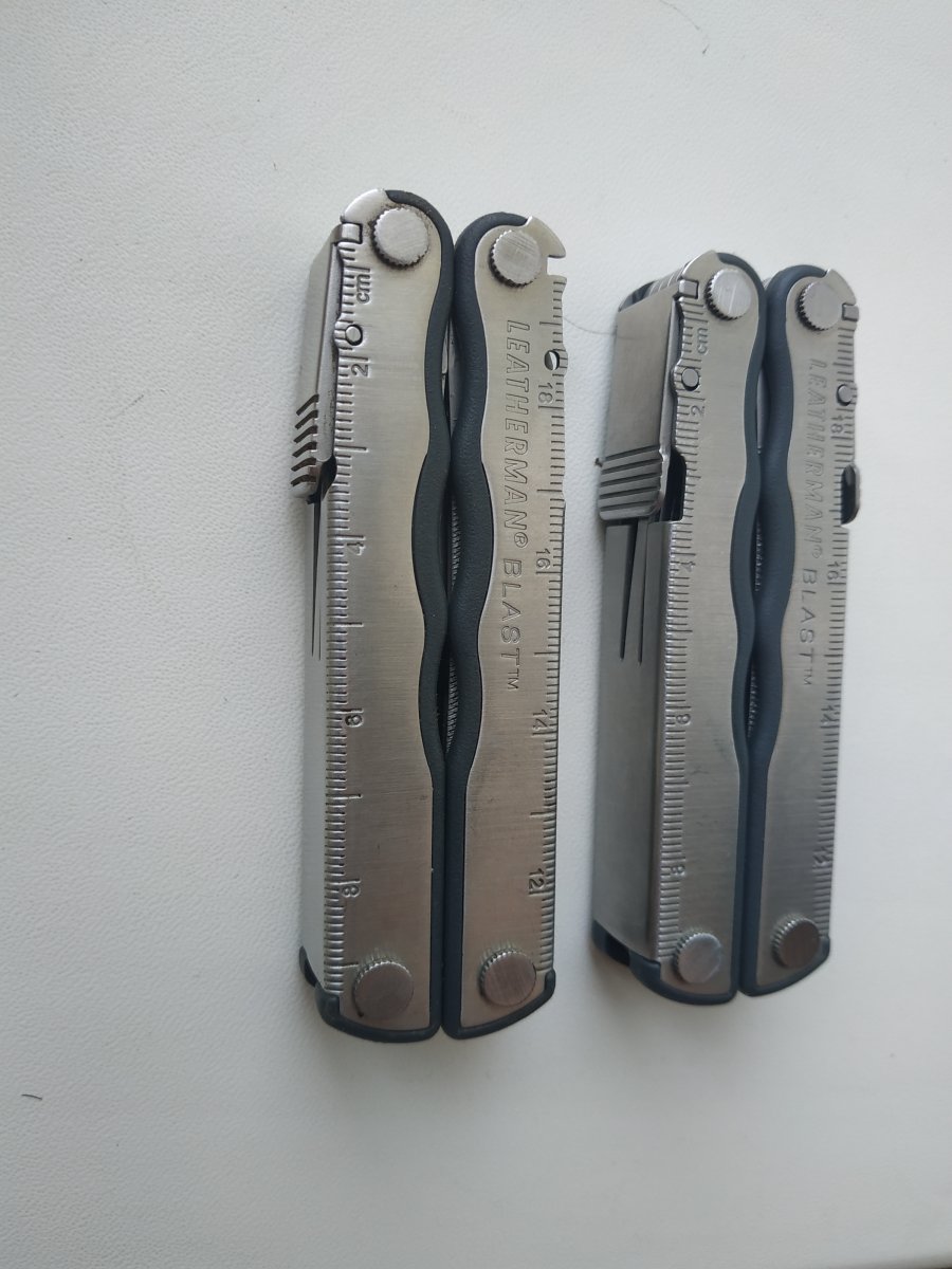

  26. Slava W
    Slava W Stabsfeldwebel
    1.560
    Я думаю по этим фото разберётесь:
    r0mazs, ivan_partizan, Tool-81 та 4 іншим подобається це.
