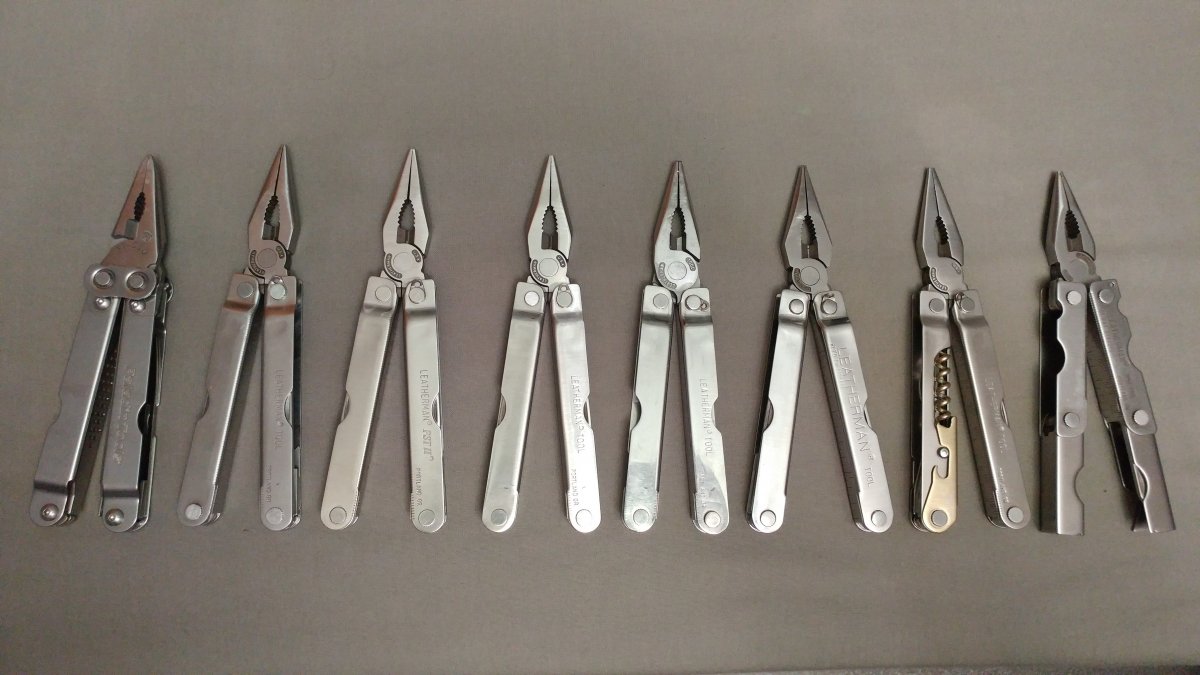

    Кстати - насчет так расстроивших меня сменных кусачек на Гербер - есть в моём "собрании" (коллекцией пока не могу назвать) эксклюзив, которого точно никто не видел, и вряд ли увидит! ;) Это "самопальные" кусачки на МР600. Родные губки сточены, и вместо них выфрезерованы углубления под сменные. Правда не на винтах, а на клепках, но поменять при прямых руках можно за полчаса. И изготовить их можно самому, при чем хоть каленые, хоть более мягкие! :) Кстати - рабочие, проверял, и форма более оптимальная чем эти треугольники недоразвитые...

    Фотопруф в студию %)

  15. olegwarlock
    olegwarlock Hauptmann
    2.176
    кременчуг
    Вот: IMG_20190125_212346.jpg IMG_20190125_212357.jpg

    Непонятно почему отказались от винтов.Кто имел дело с заклёпками -знает.поставить их сюда будет не совсем просто.Правда если изначально плоскогубцы были без сменных кусачек -тогда проще все таки заклепки.

    Я на вот таком "Милтэк" хотел потренироваться в замене заклепок на кусачках на винты (имеется некоторое количество китайцев с такими клепаными губками) - но ничего не вышло. Тупо не смог нарезать резьбу под винт!!! Металл на пассатижах не поддается даже нормальным (ещё советским, не пластилиновым) метчикам... :( А на Гербере сталь явно не мягче чем на таком китайчонке: mil-tec-multitool-black-cobra_555007_1.jpg

    Да нарезать резьбу в каленных плоскогубцах серьезная проблема.
    Но и с заклепками тоже придется повозится.
    Ну во первых -когда придет время замены нужно иметь что менять.Губки самопальные,приобрести их нельзя -выход только один-делать.
    Есть возможность и навыки?
    Во вторых старые нужно демонтировать,если сильно осажены с глубокими потаями придется повозится.А могут и просто выпресоваться.
    Тот кто делал -наверняка знает :)
    Интересно как выфрезерововали место под сменный элемент и сверлили отверстие?

    Эх, ладно, расколюсь... ;) Моя работа. Хотел на винты - но с резьбой реально не получилось, как и на Милтеке. И там не фрезеровка - выжигалось лазером у нас на Вагонном заводе "за пиво"... :) Губки делал сам из сломаного ножа из 8Cr13MoV, отверстия сверлил дешевым сверлом (пером) по "стеклу и плитке".

    Что за операция такая? Гравировку лазерную знаю,резку тоже.А это как? на заданную глубину?
    При лазерной резке происходит термообработка на линии реза.И без того твердые плоскогубцы при этом могут стать еще хрупче.
    далеко не лучший выбор,из доступных -стали ШХ (подшипник) У8,У10, 9ХС (зубило,напильники)

    Честно говоря насчёт процесса без понятия - отдал, обьяснил чего хочу, забрал. А губки делал из того что под руку подвернулось, пробный вариант. Почему и не хотел говорить что это моё, пока что-то получше не сделаю...

    Ну, если решить вопрос с резьбой, делать реально хорошие губки, с хорошими формами, и трошки набить руку - можно будет переделать Любые пассатижи на любом мультитуле! :)
