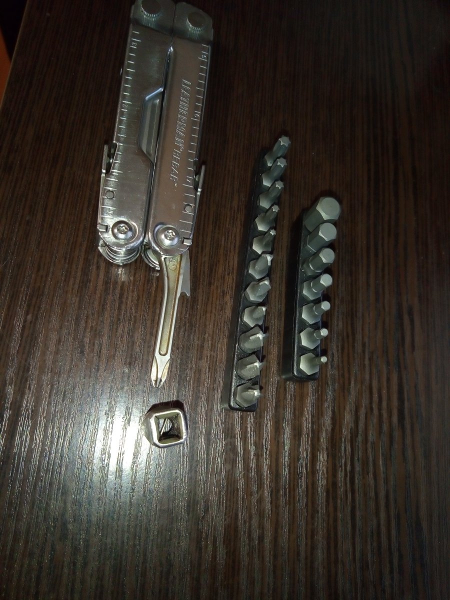

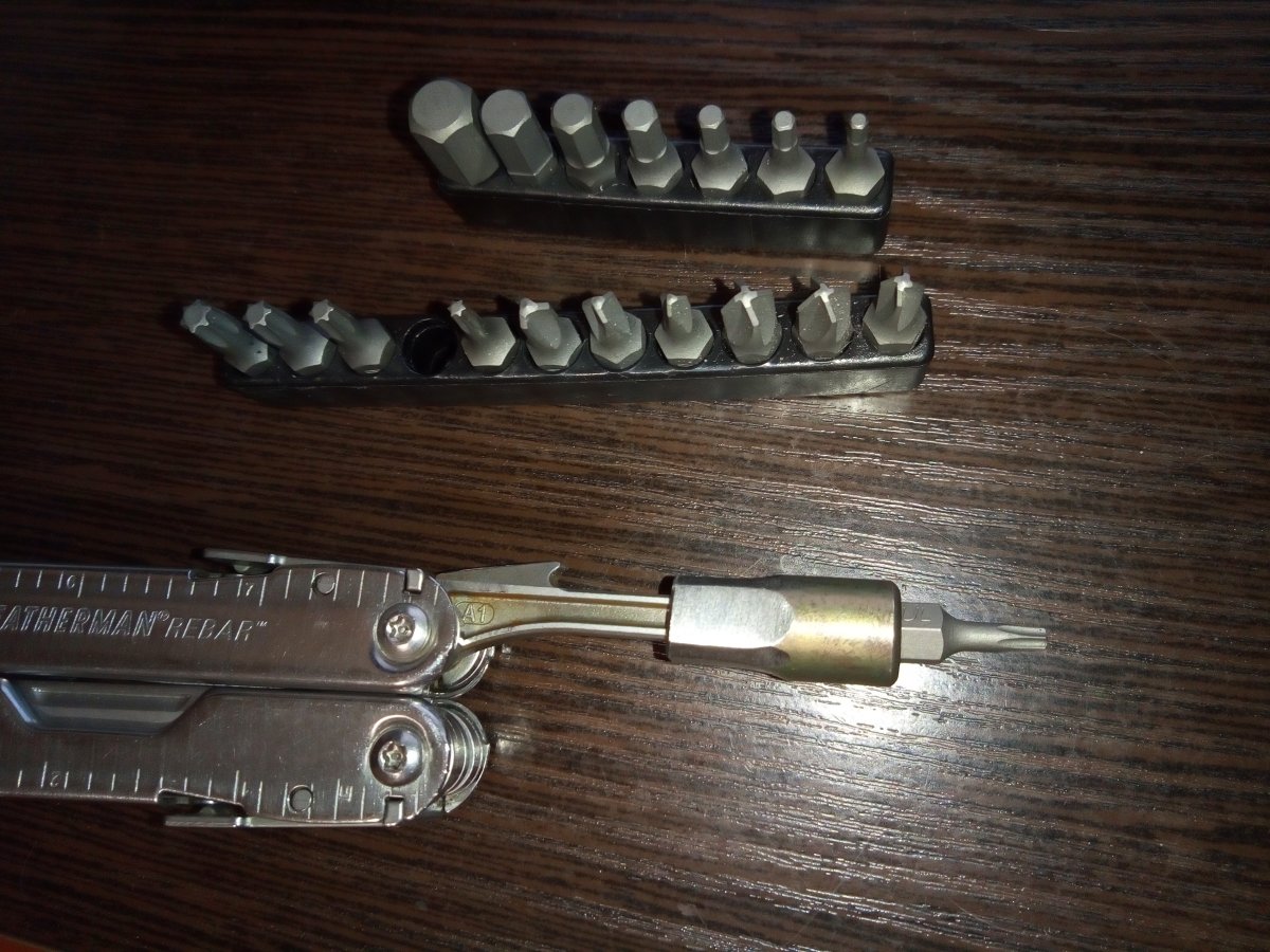

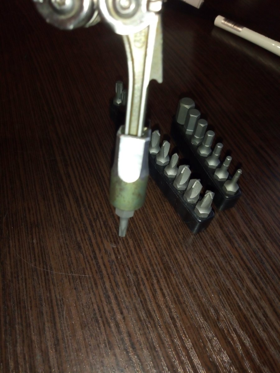

    Себе поставил от вейва, укоротив на пару мм.
    А еще сделал адаптер с квадрата отвертки под стандартньіе битьі, работает.
    Cracker, hardcorerider, Stress та ще 1-му подобається це.

    Переходник под биты "самопальный"?
    _AURUM_ подобається це.

    Здравствуйте, если не затруднит опишите свои впечатления через некоторое время +-swiss tool против spirit

    Да, из магазинного квадрата 6.3, обжал до 5.3, все отлично фиксируется. Цена вопроса 13 грн, и пара ударов кувалдой.
    Ну, а битьі по вкусу.

    Занятно. Обычно большинство ограничивается стандартным "Ганзовским". :)

    Ну, мьі не ищем "легких путей" :D

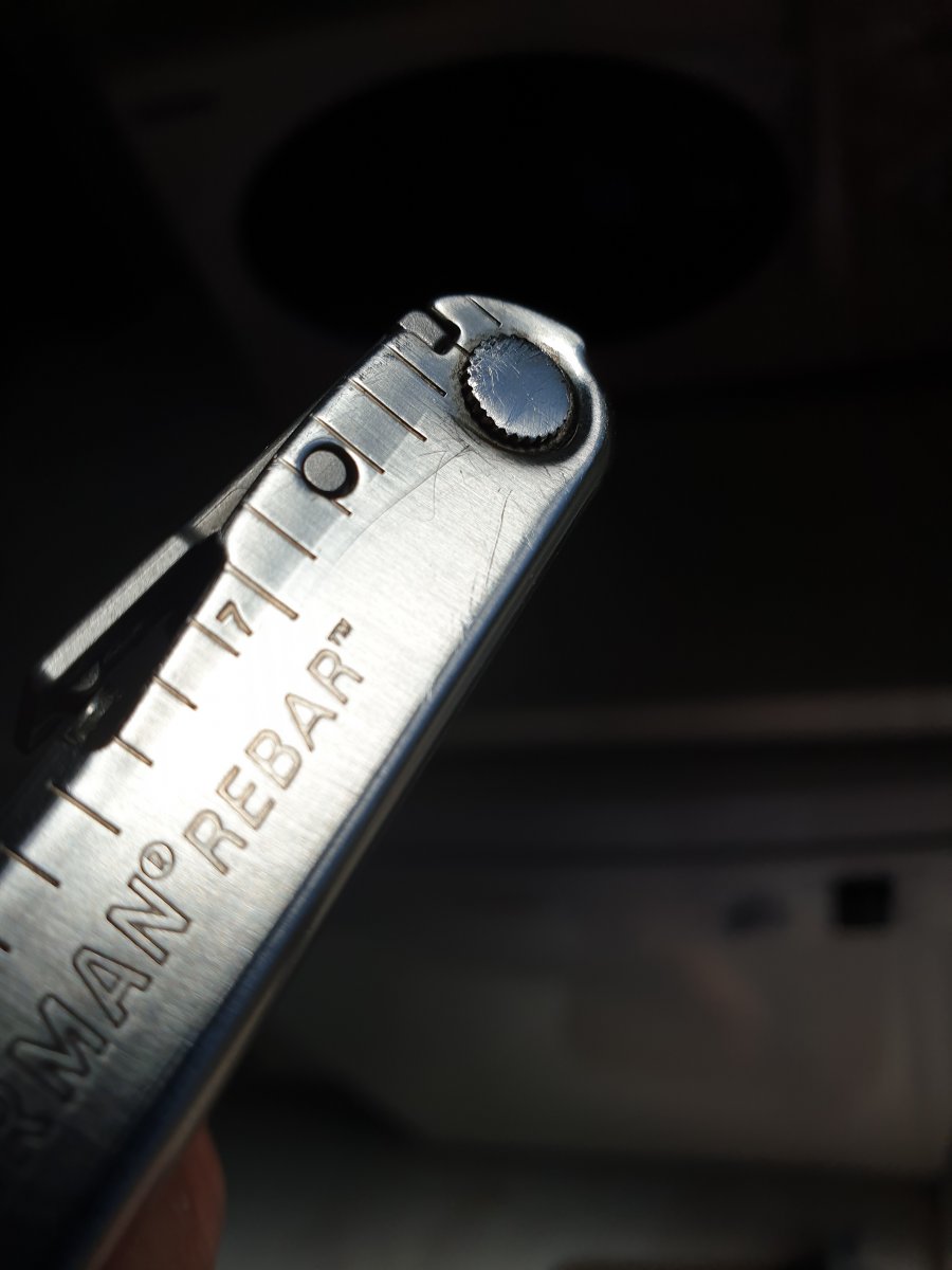

    Открою секрет, которым пользуюсь много лет для разборки Ребаров / Супертулов / Кранчей с их не стандартными винтами.
    Способ медленный, но зато никаких спец ключей не надо и гарантировано не будет следов и царапин!
    Приклеиваем суперклеем на головку винта рычаг, а после обратной сборки удаляем следы от суперклея с помощью Димексида.
    Пользуйтесь.
    Удивлен, что никто до этого не додумался :)
    PS перед нанесением клея, головку винта следует обезжирить, для лучшей цепкости.

    Не верю я в этот способ!
    Возможно у тебя так раз или два случайно получилось, может фиксатора во втулке было мало, они иногда мало капают, а иногда забодяжат так, что винт приходится резать! И у меня таких случаев было несколько - ни прогрев, ни какие ключи не могли раскрутить. А бывало, вообще просто крутится чуть ли не пальцами - раскручиваешь, а фиксатора вообще не было. Это лоторея.
    Уверен, что при хорошем повороте отклеится твой суперклей аж бегом!

    Привет. Сам так делал. У переходника появились трещины. Как то не айс. Так же магнита нет, переходник слетает. Но знаю, что все же можно найти с магнитиком внутри.

    Чтобьі не треснул, я его предварительно отпустил, а вместо магнита там внутри пружинньій поджим, бита не вьіпадает, а сам переходник на вьікрутке тоже нормально держится, под своим весом не падает.

    Можно не верить, а можно пользоваться :)
    Когда ты снимал видео и радостно рассказывал про японские пассатижи ENGINEER,
    которые мало того что стоят денег, так еще и портят головку винта, я просто молча собирал / разбирал тулы))
    Бывает, приходится клеить второй / третий раз, но зато шляпка винта гарантировано остается целой.
    При определенной сноровке все раскручивается.
    PS Слава, ну ты же вроде технически подкованный человек, смотри на это шире!
    Я лишь указал направление, дальше пусть каждый сам выбирает путь.
    И в слове "рычаг" много неизвестных, он ведь может быть разным))
    Включаем фантазию - барашек.. гайка под ключик .. головка винта под шлицевую отвертку и т.д.
    А если посмотреть еще шире, капля припоя - это вообще моментальный способ, и фиксатор резьбы прогревается,
    но потом оттирать остатки олова мучительно долго и не приятно.
    :beer:
    Останнє редагування: 7 лип 2021

  21. Slava W
    Slava W Stabsfeldwebel
    1.560
    Ого сколько "технически подкованных" тебя лайкнуло)))
    Сколько штук ты разобрал таким способом? Учитывая, что у тебя новые тулы и б/у я у тебя не видел, а новые и разбирать то не нужно... И я не про перекидывание головы чарджа на вейв, а про накатки!
    А я вот за прошедший год разобрал штук 30 с накатками. И как я уже писал, ситуации были и простые - когда и пальцем можно было выкрутить и скорее всего у тебя такие и попались.
    Я прекрасно понимаю, что суперклей - это бред, металл к металлу клеит как на сопли, вроде жестко, но при малейшем приложении силы отлетает, и жестких поворотов, хоть рычаг, хоть барашек, кроме редчайших случаев, когда почти нет фиксатора, о чем я выше упоминал.
    Когда самозажимные пассатижи не идут, когда японские инженир накатку срезают, а винт на месте остается, когда ключи киковские проворачиваются по накатке прям, а винт все равно стоит. Когда у меня было вообще 4 случая жесткоча - что приходилось винты даже резать дремелем, чтобы получить борозду, в которую вставлял отвертку и крутить с таким невероятным усилием, что рука в напряжении и это при предварительном прогреве! А тут оказывается бац и суперклей все решает ))
    Давай чтобы не быть голословным, разбери 2 ребара таким способом и фото отчет, можно видео ;)
    А с обратной стороны ты тоже к втулке приклеиваешь, чтоб она в раме не провернулась, а ?
    Без личных обид, т.к. правда дороже.
    Твой способ скорее всего для отдельных случаев!
    А вот мои примеры, где я "не додумался" суперклей применить ...
