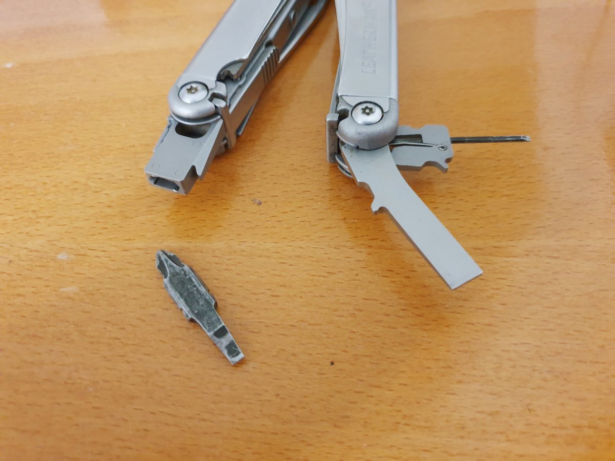

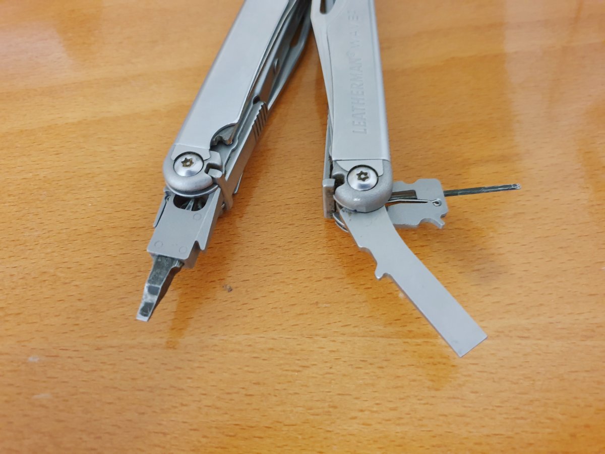

    Как Вам идея для плоской биты Вэйв?
    Функционально, или не очень?
    ПС - обе стороны биты работают без нареканий.

    Ну, по идее иногда сможет влезть туда, куда раньше не влезала, это какой-то плюсик. А вообще я плоские Лазеровские биты терпеть не могу, почему-то, наравне с Герберовскими кусачками. "Такую личную неприязнь к ним испытываю, что кушать не могу..." :)

    Там с завода- большая плоская и средняя плоская. Нахиба? Понятно, что комбо бита универсальна. Но в Вэйве думаю нехватает терминальной отвёрточки.
    Про мягкость лезеровских бит, тут всё ясно, кучу копий уж сломано на этот счёт. Были бы они сделаны из космического адамантия то был бы другой вопрос. А так пока обращаюсь с ними любя. И они крутят винты потихоньку.

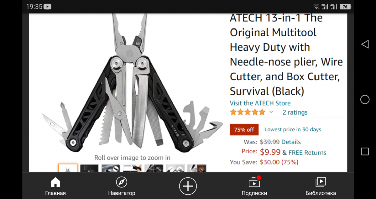

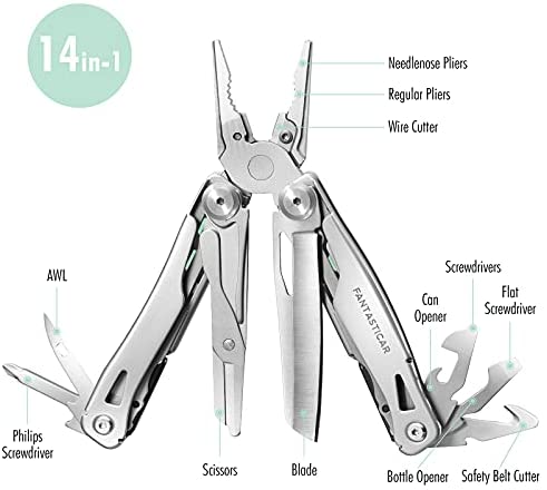

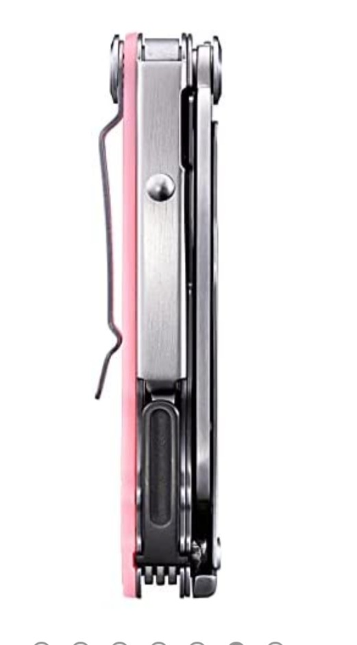

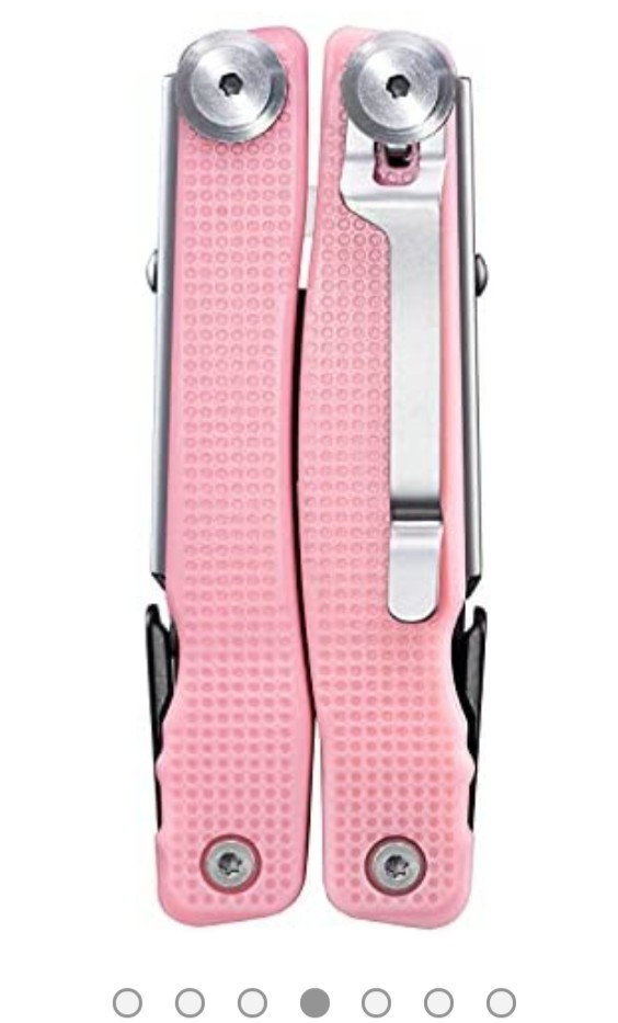

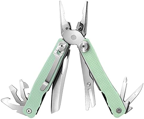

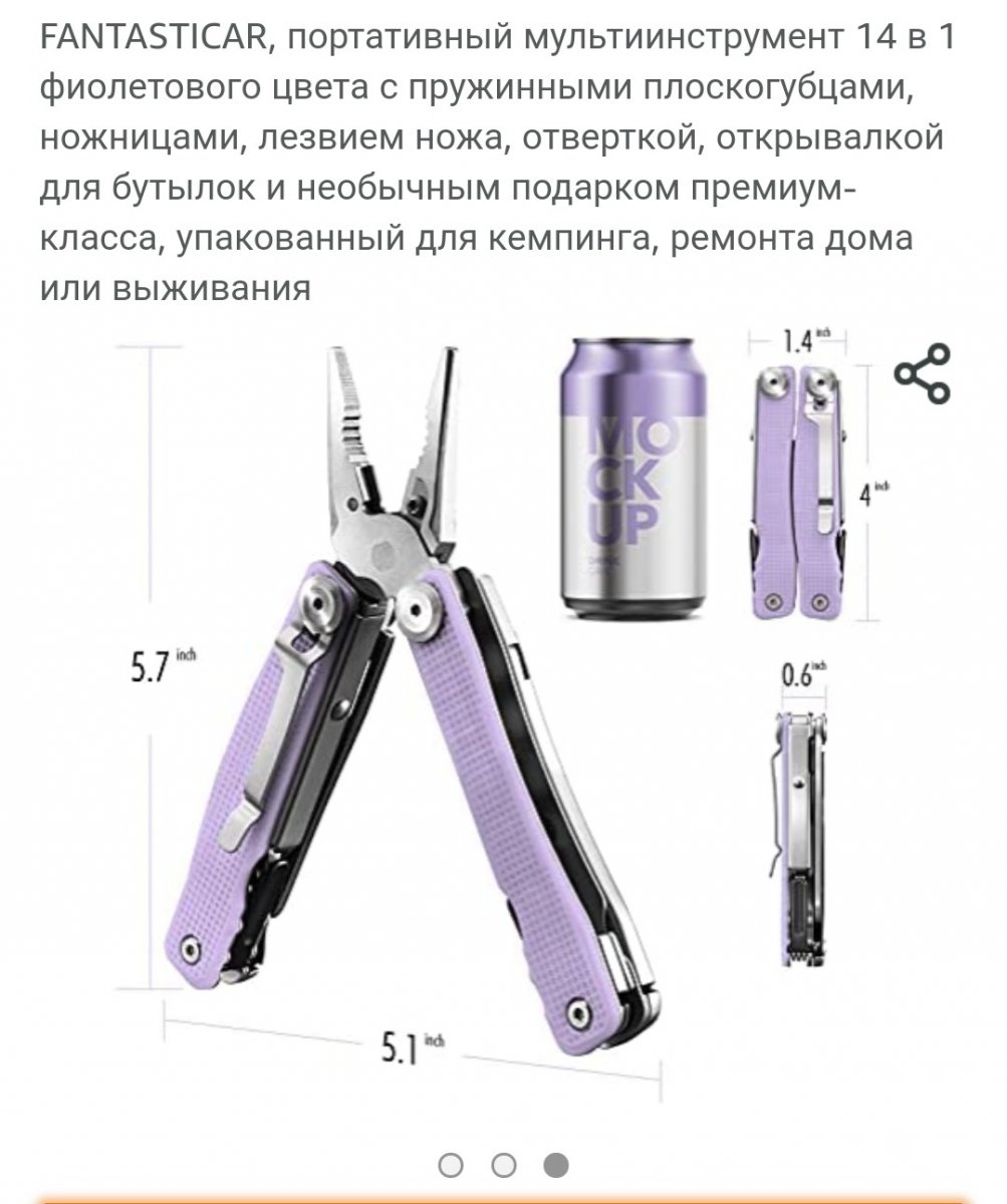

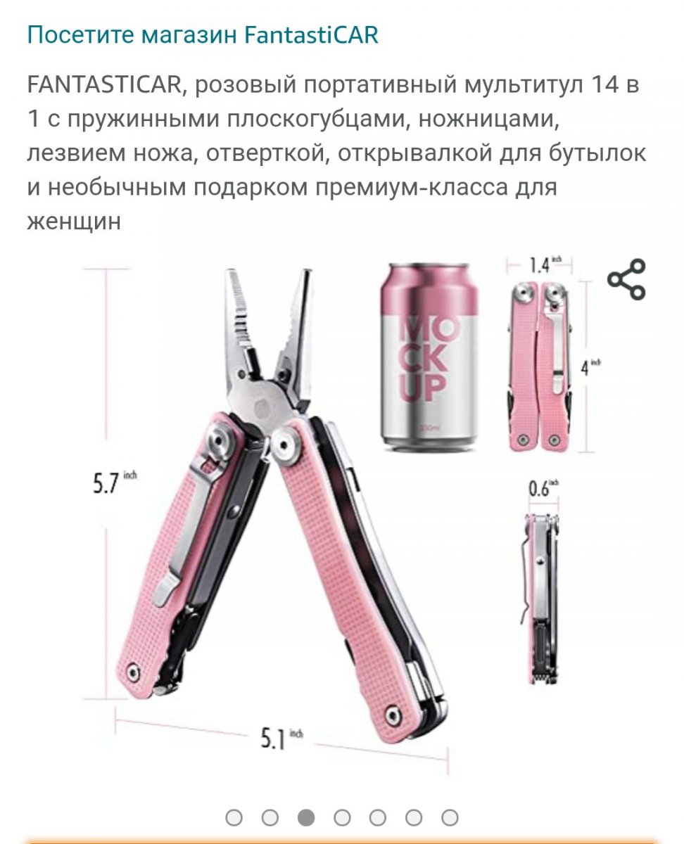

    На вид интересный, информации не нашёл, что это? 41eBk+SX8dS._AC_SY580_.jpg 41LZMv3BOcS._AC_SY580_.jpg
  8. mishinskiy
    mishinskiy Stabsfeldwebel
    864
    Київ
    Очень похоже на последние swiss+tech

    Они мне что-то все похожи, в последнее время. Как телефоны и авто. Всё какое-то стандартное становится... :(

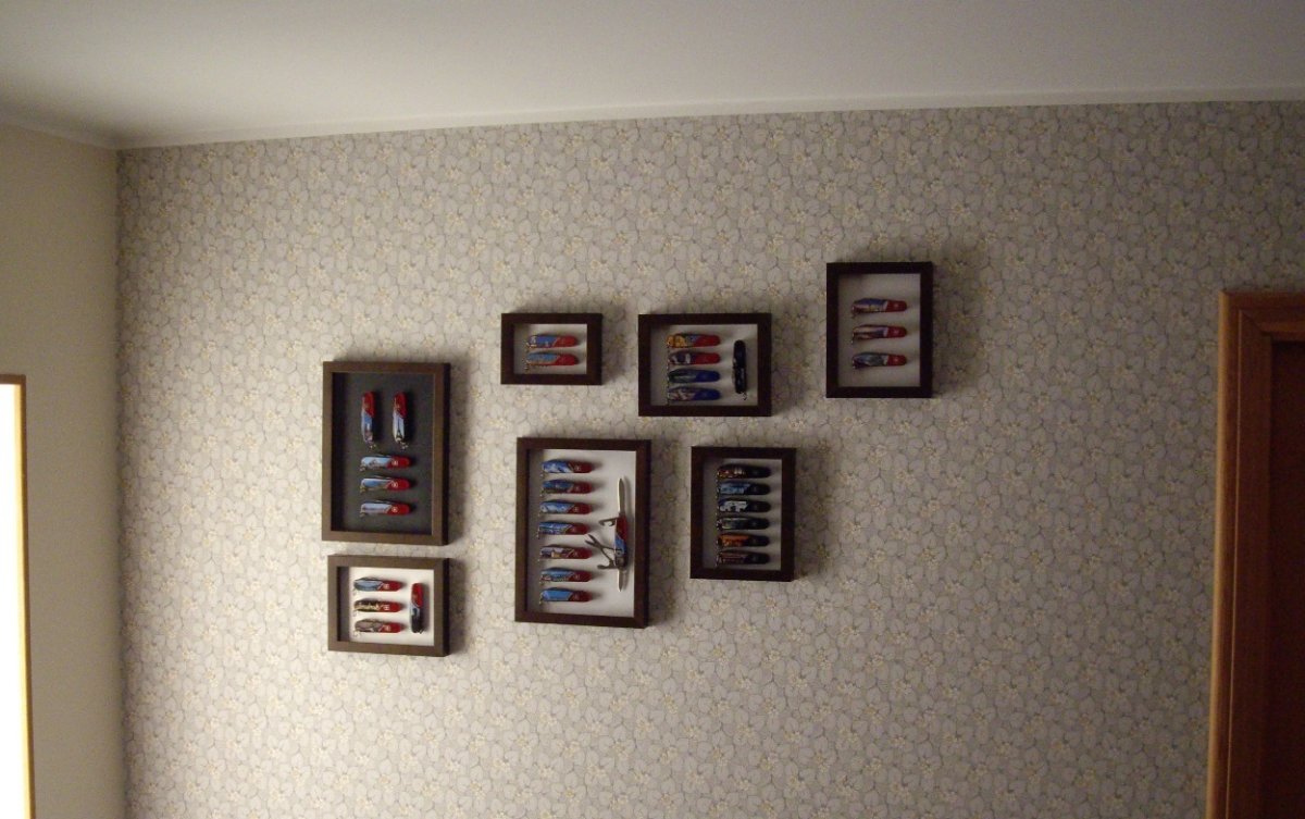

    Скажите, пожалуйста, а каким образом крепятся ножи?

    У випадку, що на фото - скоріше за все, приклеєні.

    На двухсторонний скотч - вариант! Ещё можно снять заднюю накладку, привязать ее ниткой, а потом прищелкнуть на неё нож... :)

    Задумался о демонстрации своей «скромной» коллекции. Рассматриваю такой вариант, но с креплением некоторые моменты. Хочу чтобы можно было открыть стенд и вытянуть нож.

    Тогда только на крючках.

    Ещё как вариант на магнитах (в разделе продаж продавали) с одной стороны для раскрытого клинка. был магнит, а с другой пластиковый крючек - подставка.
    Также как вариант можно с обратной стороны рамки установить нормальный магнит.

    А вообще неплохие на вид, по людски сделаны. Медленно, но китайцы развиваются, тулы уже не сравнить с теми, что лет 10-15 назад делали.
    enginivanov та mishinskiy подобається це.
  21. mishinskiy
    864
    Київ
    И заметь, замки на внутренний инструмент - с той стороны как у вейва, а не на оборот как в mossy oak итд.
    Или как вариант, пока Curl не вышел - сделали его аналог)

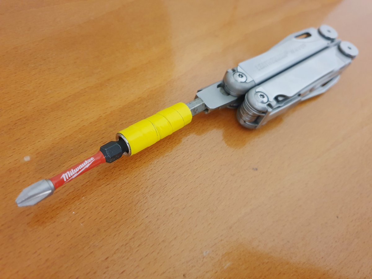

    Просто фотка с классной битой и самопальным битодержателем.
    Жёлтая изолента-так надо.

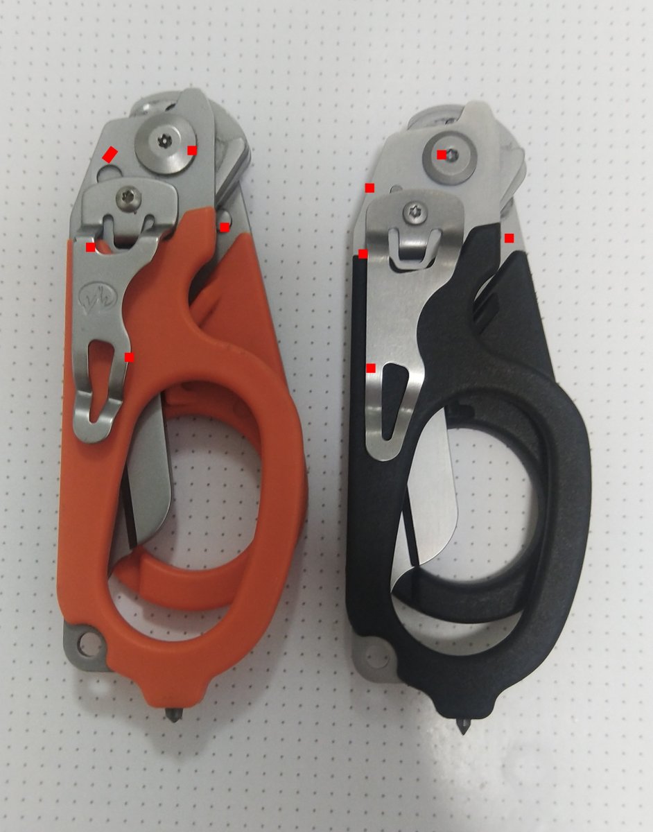

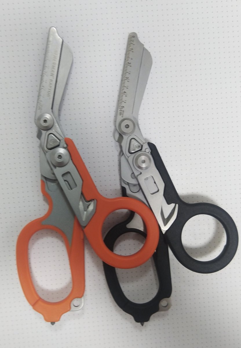

    Итак, приехал ко мне китайский ,,Raptor".
    Покрутив это чудо в руках, эмоций масса.
    Ну чтож, давайте разбираться:
    1. Поставляется тул в обычной картонной коробке и пленке - пупырке (их уж простите не сохранил), из содержимого только тул и инструкция:

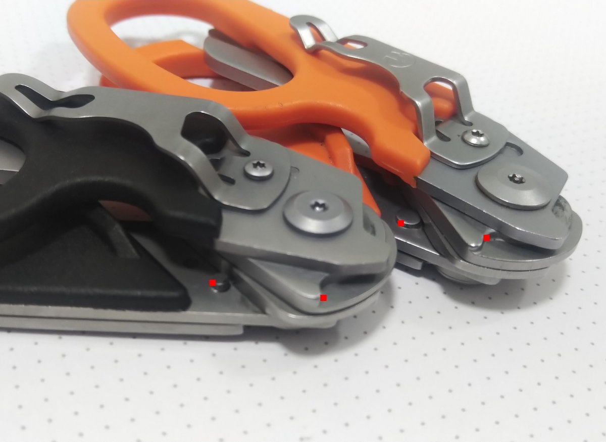

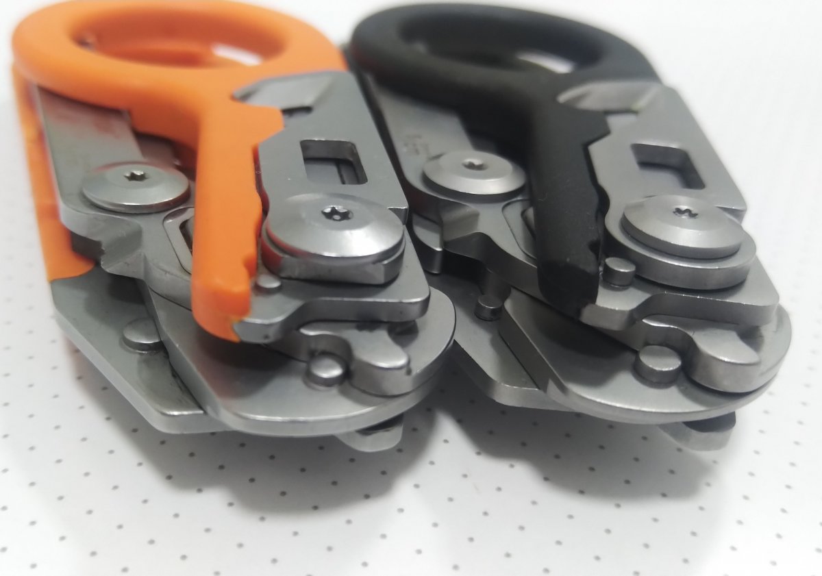

    2. Внешне выглядит в принципе ничего, но давайте разбираться.

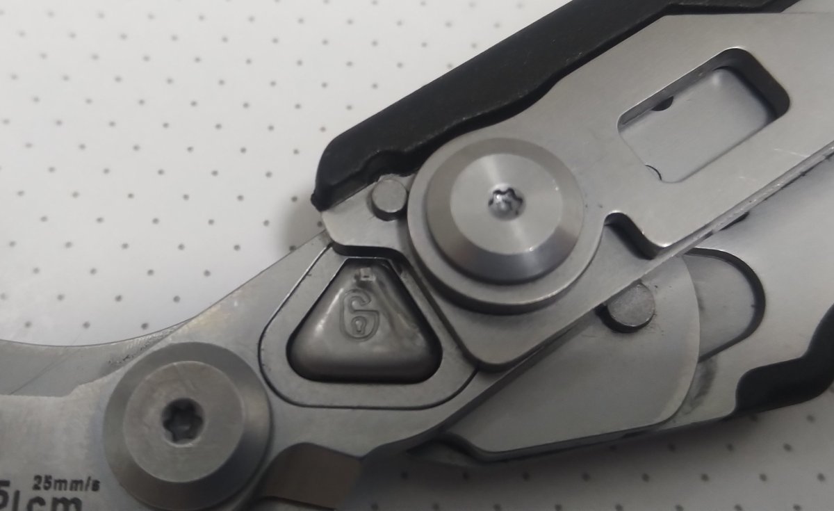

    Для этого, как обычно возьмём его оригинального сородича, и рассмотрим их подробнее (на что по-моему мнению следует обратить внимание - поотмечал красными точками):

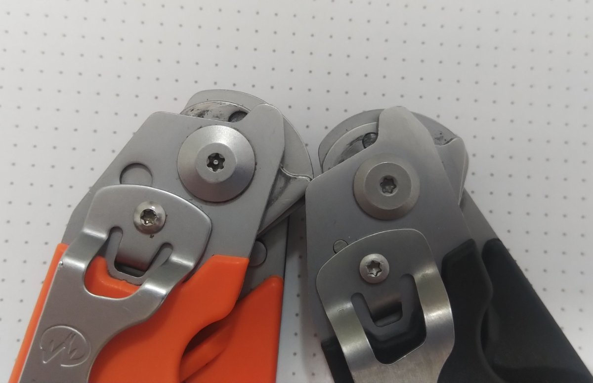

    Как можем наблюдать, осевой у них разный по форме и размеру. В оригинале торкс секьюрит, в реплике только его имитация - там обычный.
    Разницу в изгибах клипсы также видно невооружённым взглядом. Тут следует отметить что на реплике она более гибкая и имеет среднюю жесткость (что лично мне больше нравится), в оригинале же наоборот она жёсткая.

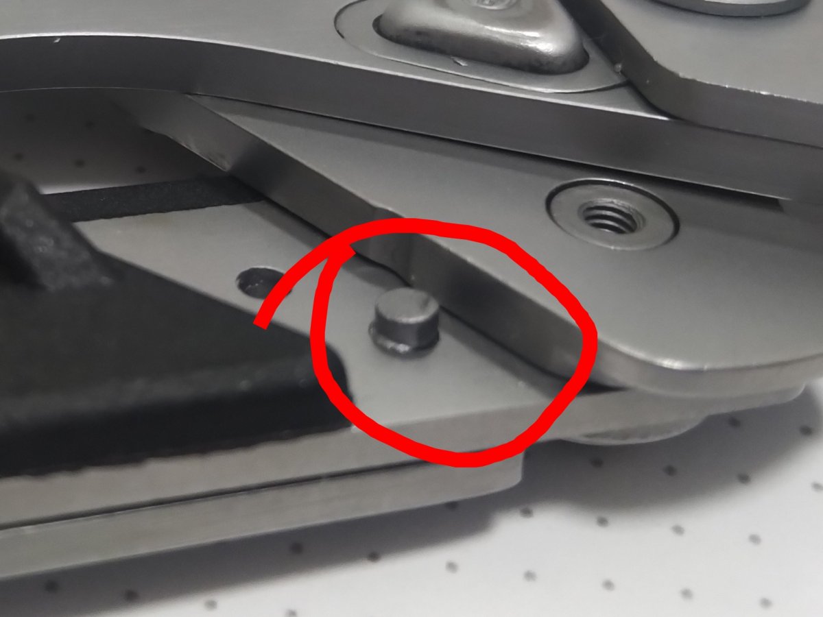

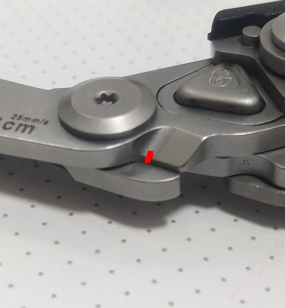

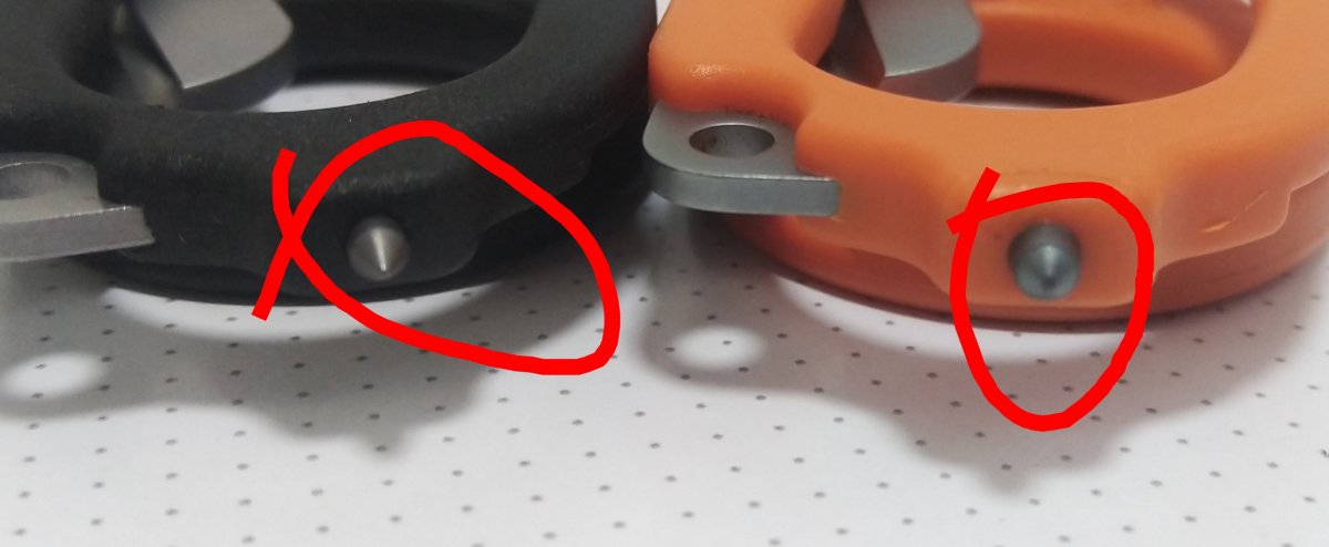

    Давайте рассмотрим упоры (на предыдущих фото их тоже видно), но попробуем чуть ближе:
    Как вы можете видеть в оригинале это выштамповка в раме, а в реплике это вставной шпенёк (почему это плохо будет указано чуть ниже).

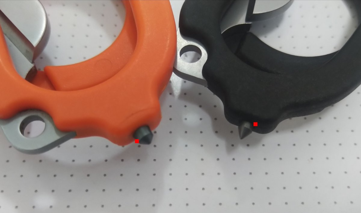

    4. Стеклобой
    Можем увидеть что в реплике он более узкий и острый, чем несомненно выигрывает у оригинала.

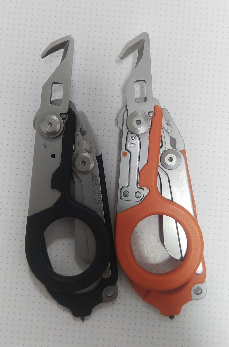

    5. Стропорез
    Как вы можете наблюдать - яркой и отличительной особенностью реплики является отсутствие лайнера и соответствующей проточки на пятке стропореза:

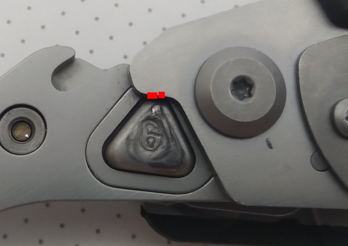

    Теперь разложим тулы, с виду очень даже похожи:

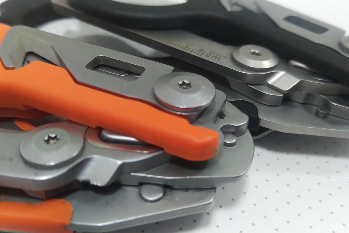

    Но опять не все так просто, если оригинал раскладывается плавно и мягко (как Тулы СОГ с шестерёнками) то реплика при этом будто ,,бьётся в конвульсиях" - все рывками.
    В разложенном виде реплика имеет люфт рукоятей около 4-х мм (с одной стороны чуть больше, а сдругой меньше), это обусловлено зазорами между фиксаторами-кнопками и самой ,,рамой". Не знаю передаст ли это фото, но поверьте они там есть:

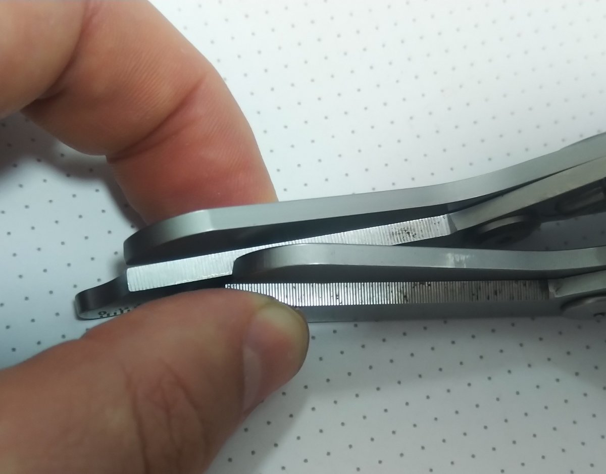

    6. Режущая кромка
    Если посмотреть внимательно, можно увидеть что на оригинальном туле - честный микросеррейтор, а на реплике лишь его имитация(

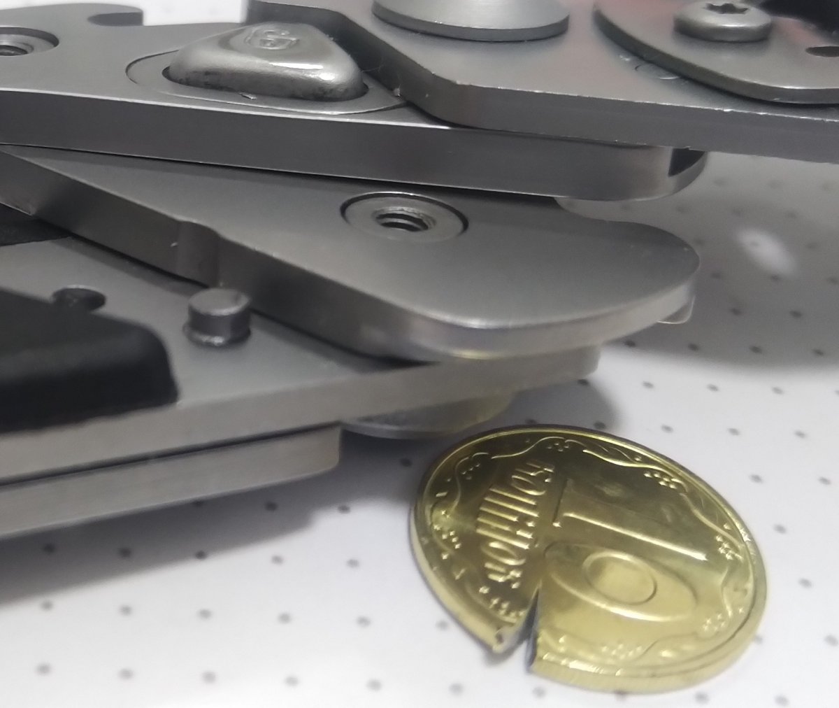

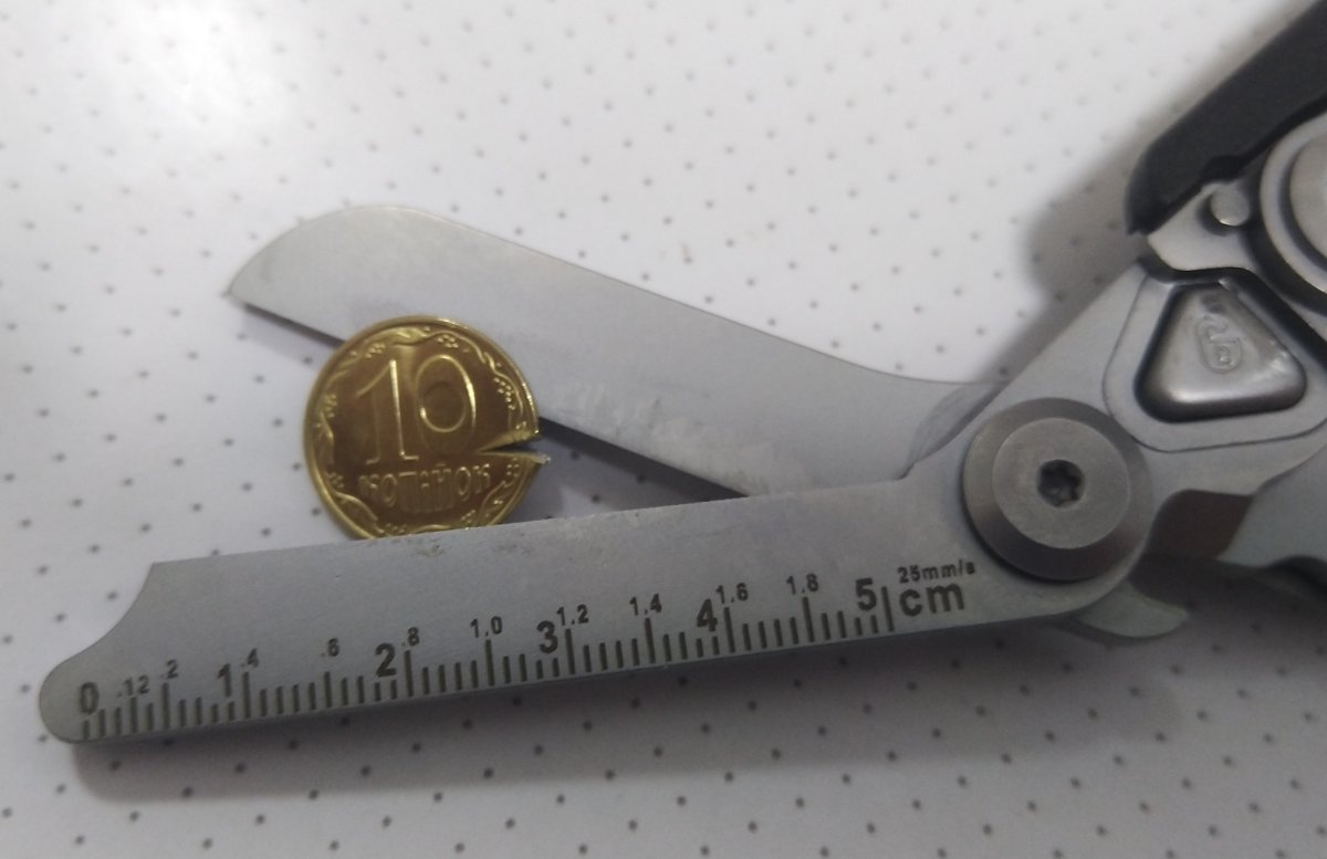

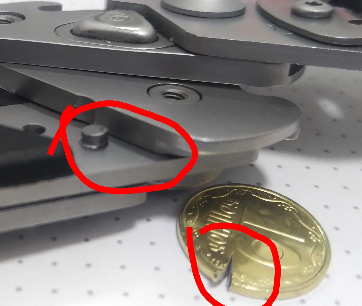

    Ну и пришло время его немного испытать:
    Сразу скажу что перекусить монетку в 10 коп. так и удалось - поскольку этот тест стал бы для него последним, дело вот в чем:
    Как вы можете видеть - опорный шпенёк ,,поплыл" от небольшого усилия:( Как вы помните в оригинале этого шпенька нет - там выштамповка в самой раме, оттого оригинал и выдерживает более большие нагрузки.

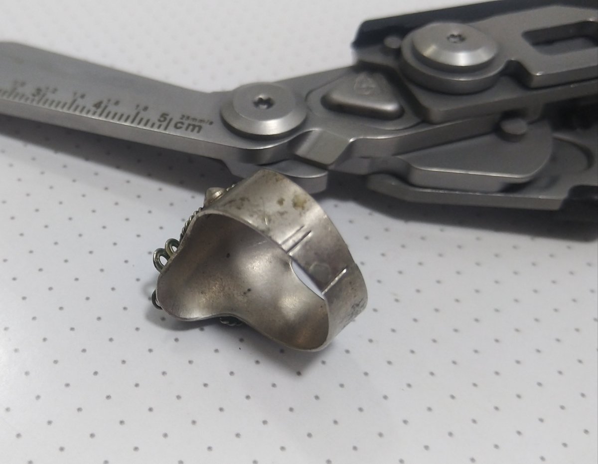

    7. Кусачки для колец
    Как вы помните в самом начале я уже акцентировал внимание что они не заточены (взглянет ещё разок):
    Поэтому и имеем такой результат:
    Нихрена они не кусают, более того - они наровят "зажевать" кусаемый предмет.
    Подводя итог, могу сказать что это китайское г....но не стоит и четветины потраченных на него 526 грнo_O
    П.С. Вот реально, эта хрень аж взбесила, не покупайте это .....ще . Если Раптор действительно нужен - лучше подсобирайте немного и возьмите б/у но в оригинале;)
