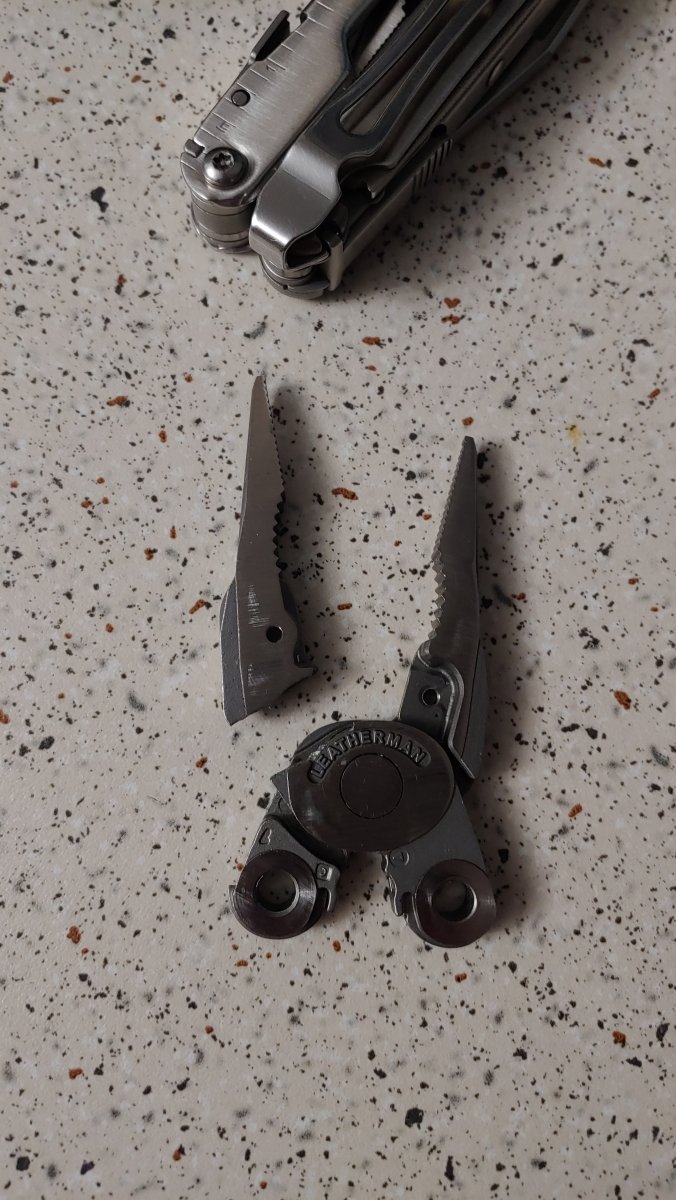

  3. Stress
    Stress Stabsgefreiter
    308
    Київ

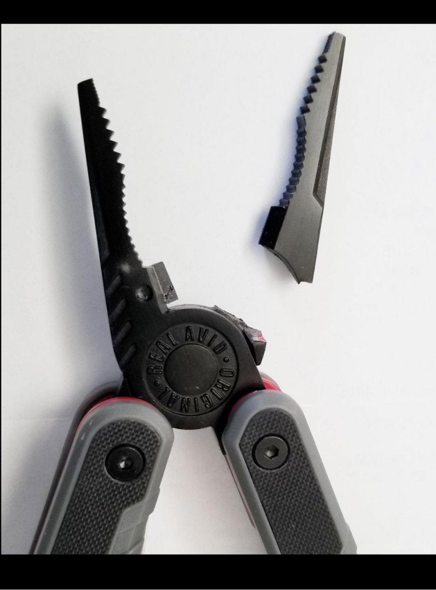

    Спробую вгадати: витягували цвяшок з дошки?
  4. SKS
    SKS Feldwebel
    592
    Никто не угадал,
    человек просто пытался открутить гайку.
    mishinskiy подобається це.
  5. olegwarlock
    olegwarlock Hauptmann
    2.176
    кременчуг
    Странно, обычно так при боковой нагрузке ломаются...
    RENAULT та Stress подобається це.

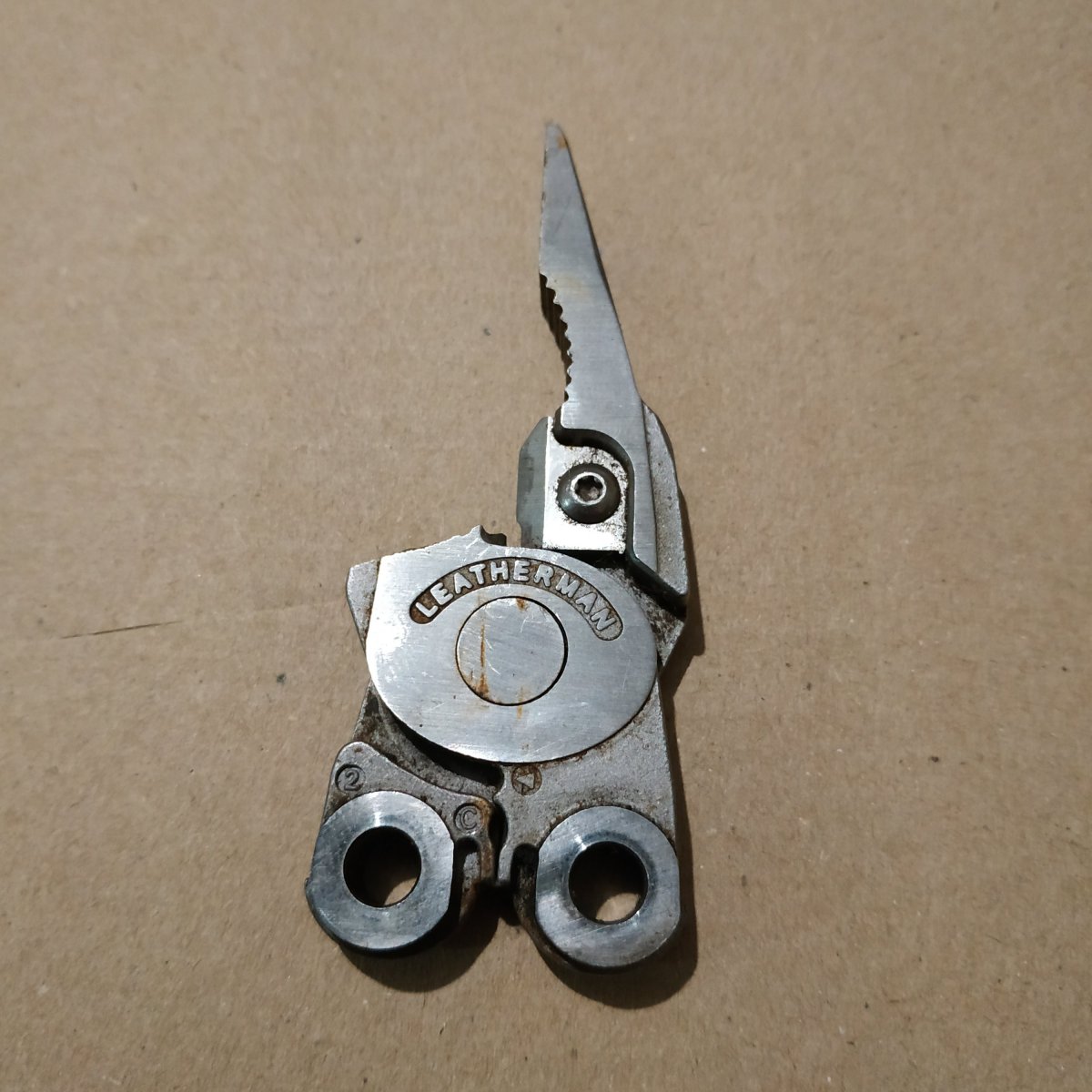

  7. mishinskiy
    mishinskiy Stabsfeldwebel
    864
    Київ
    Да, так иногда случается:

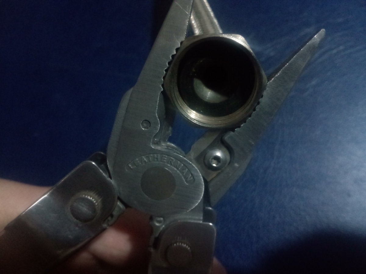

  8. olegwarlock
    2.176
    кременчуг
    Это при какой работе? (Не могу нажать отметку "мне нравится", потому что мне такое "не нравится"! Рука не поднимается... :))
  9. mishinskiy
    864
    Київ
    Человек писал что гвоздь выковыривал. Получается боковая нагрузка:rolleyes:
  10. olegwarlock
    2.176
    кременчуг

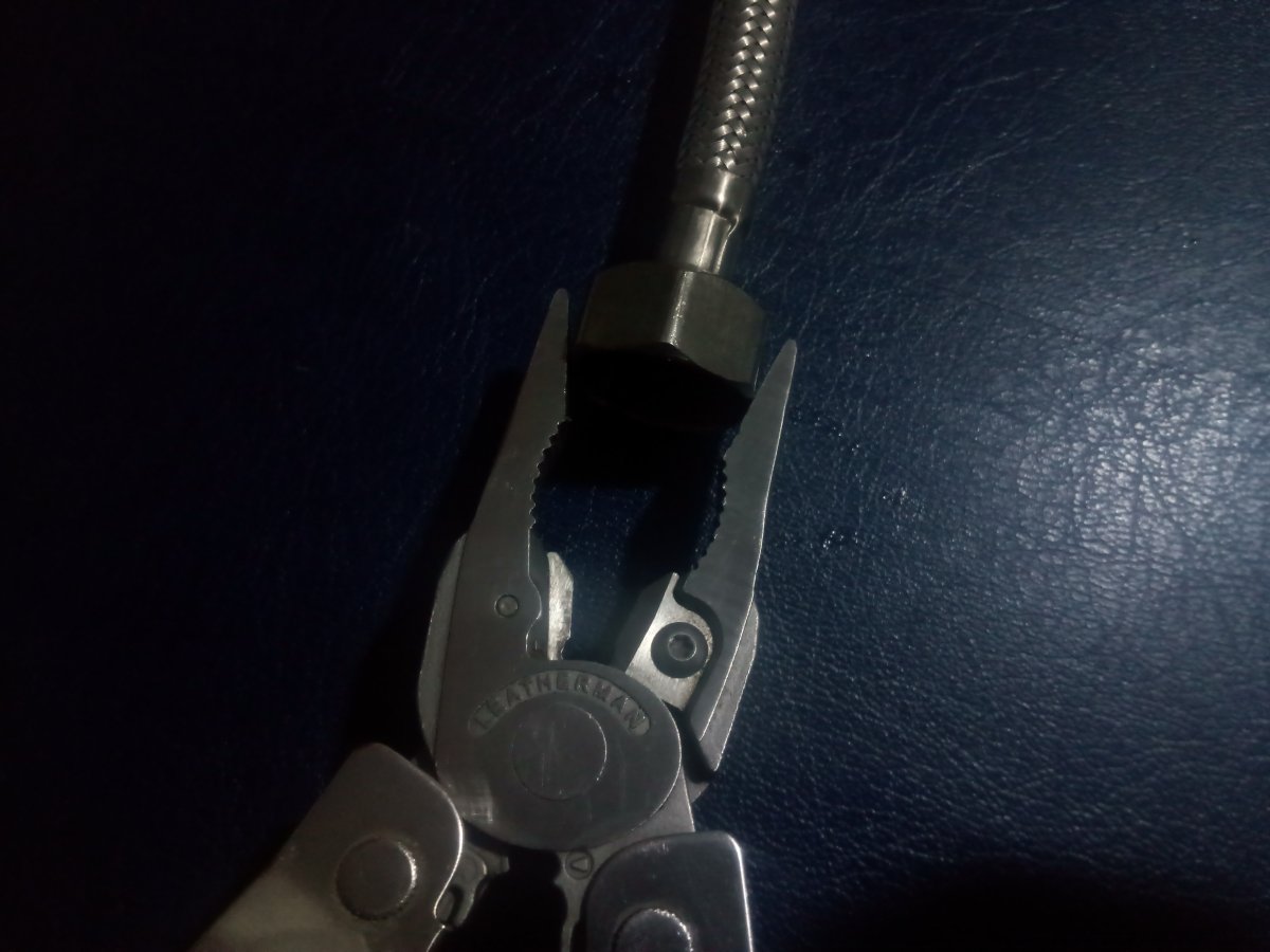

    Тогда логично. И гайку если крутить вот так IMG_20210124_181148.jpg То уверен что пассатижи не сломаются! Но иногда приходится крутить вот так: IMG_20210124_181118.jpg А вот тут запросто могут лопнуть...
    SKS та mishinskiy подобається це.
  11. mishinskiy
    864
    Київ
    Раз уж пошла такая ,,пьянка" вот результат боковых нагрузок на вейвобразных:)
    Фото мое:D:
    SKS та SerDjоn подобається це.

  13. olegwarlock
    2.176
    кременчуг
    Я ЛИЧНО таким образом сломал тул! :D Это было лет 15 назад, мой первый ужасный клепаный Topex, ехал на велике и ослабла гайка на педали - пришлось крутить кончиками пассатиж (больше туда ничем не влезешь) и естественно они лопнули... После чего был куплен PST2.
    enginivanov подобається це.

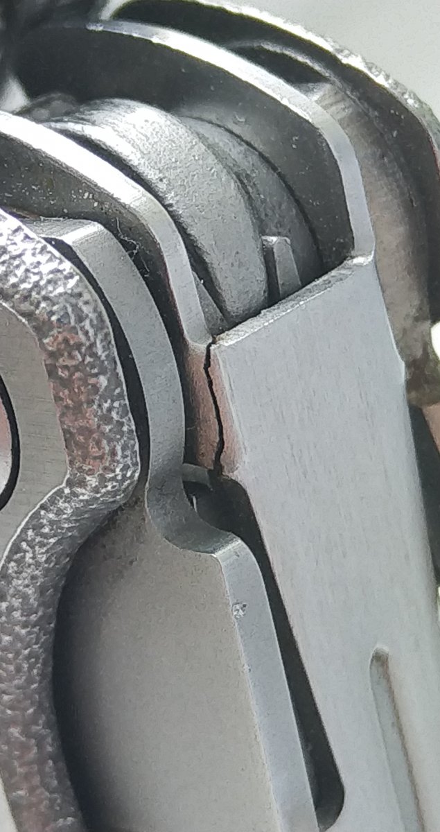

  18. Cracker
    Cracker Oberstleutnant
    3.907
    Это брак однозначно,не должно так быть от боковой нагрузки.
    Я у своего вейва на спор сломал плоскогубцы специально вставив концы плоскогубцев на пару см в тиски , отломилась одна часть в районе шарнира.Раме ни чего при этом не случилось.
  19. olegwarlock
    2.176
    кременчуг
    Точно так же когда то лопнула рама на wave, в том же месте. Если и брак - то довольно распространенный.
  20. olegwarlock
    2.176
    кременчуг
    Жесть. Это ж сколько нужно было выпить??? :D Или поспорили на два Вэйва? :)
  21. Cracker
    3.907
    На ножевом форуме ,бывшем Кизляр обсуждалась это проблема ,достаточно давненько . Та собственно где она только не обсуждалась. На Ганзе ее по моему ещё раньше пережевали.
    Там очень много всего писалось и предпологалось но в конце таки пришли к выводу что это таки брак.
    Доказывая это одному из знакомых который утверждал что это от специфических нагрузок,и для которого все прочитаное было не аргумент- и вышел спор .
    Если ломалась рама то это мои проблемы ,если плоски - то он мне компенсирует деталями
    Результат спора у меня до сих пор лежит :)
  22. enginivanov
    enginivanov Obergefreiter
    96
    У меня давно Ганзо 202 так сломался. Выкручивал крюк из тугого дюбеля. Губка пассатижей вылетела как пуля в сторону. Думаю это может быть травмоопасно в какой то степени.
    Вот эти титановые шарики...

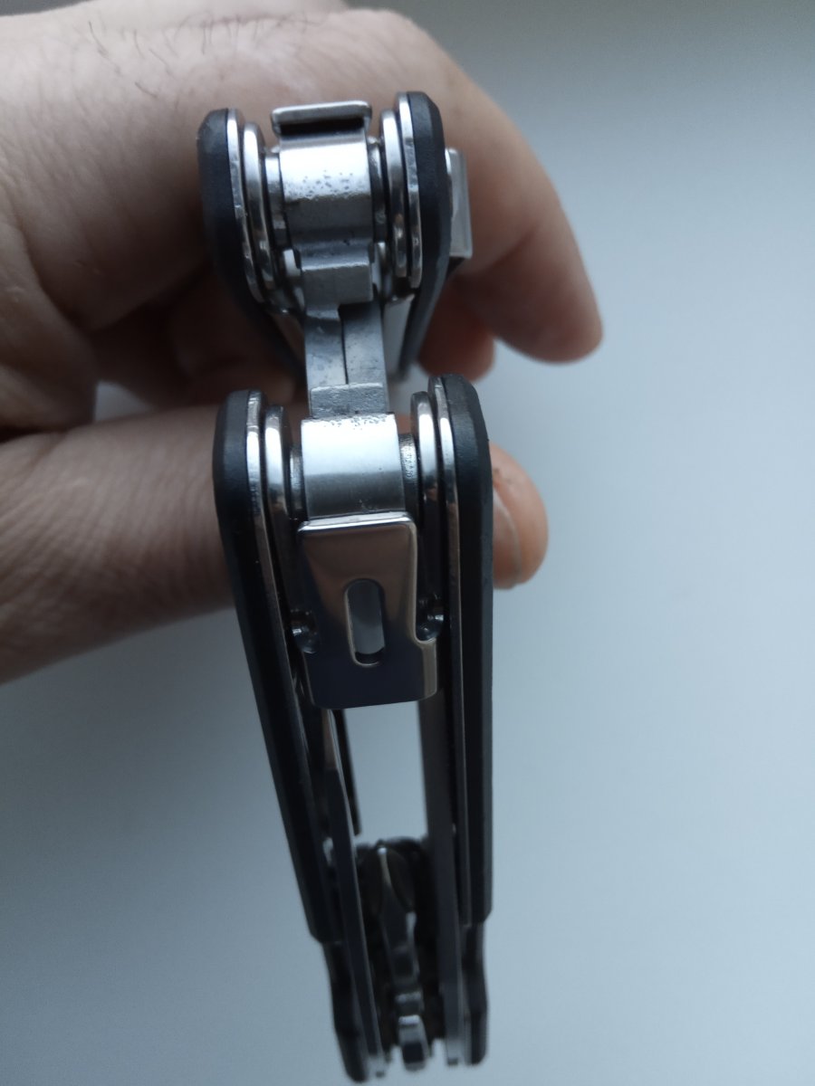

  23. SerDjоn
    SerDjоn Stabsfeldwebel
    1.482
    Козятин
    #моє
    З leatherman MUT
  24. olegwarlock
    2.176
    кременчуг
    Бррр... Опять ужастики под вечер. :( Прийму в дар подобные сломанные лазеровские пассатижи, для опытов! :)
  25. mishinskiy
    864
    Київ
    Интересуют ньюансы, как и при каких обстоятельствах?
    Про свой core и blast уже выкладывал, хотелось бы узнать ещё про mut
  26. SerDjоn
    1.482
    Козятин
    Можу прислати, але відповідної зламаної частини немає(
    Нажаль, такими вже вони потрапили в мої руки, обставини інциденту не відомі!
    mishinskiy та olegwarlock подобається це.
