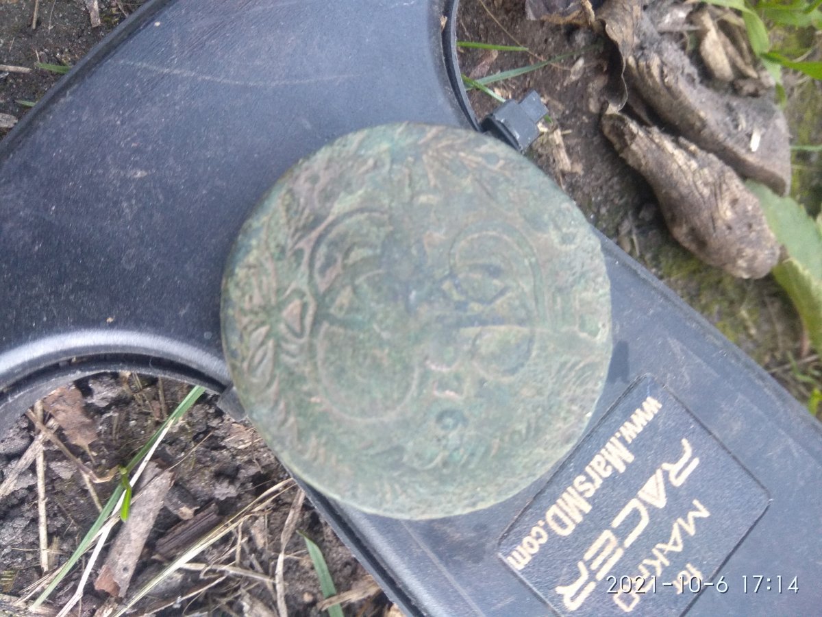

    А это вчерашний коп, пятак 1776, глубина 25+сантиметров, чёткий сигнал 95 во все стороны.

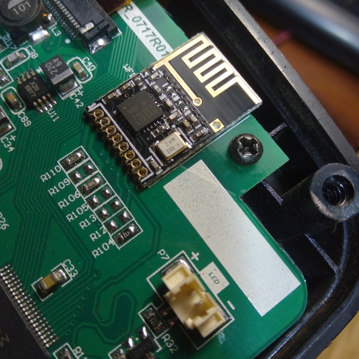

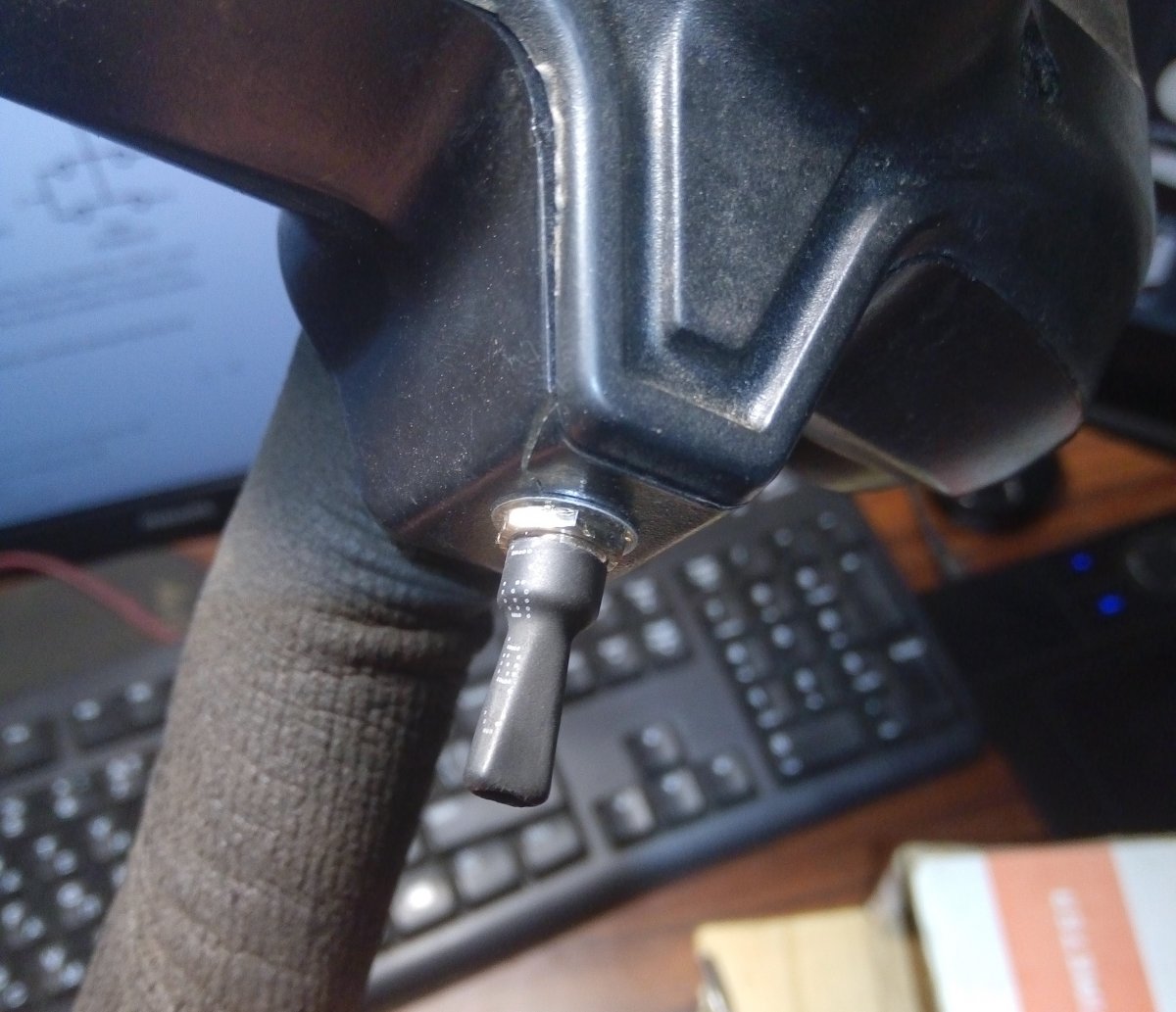

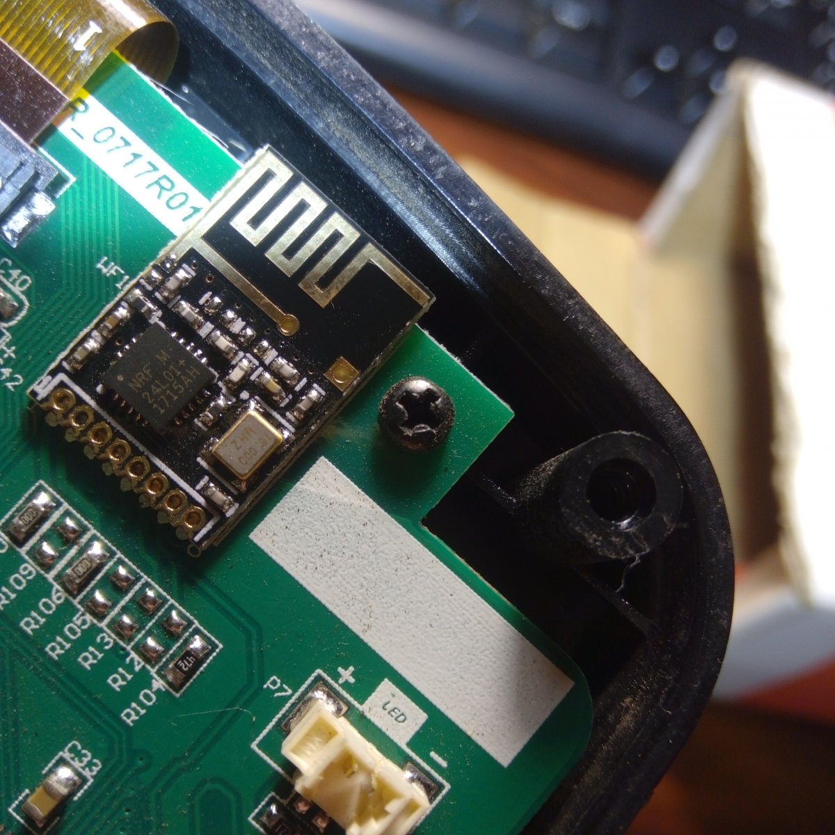

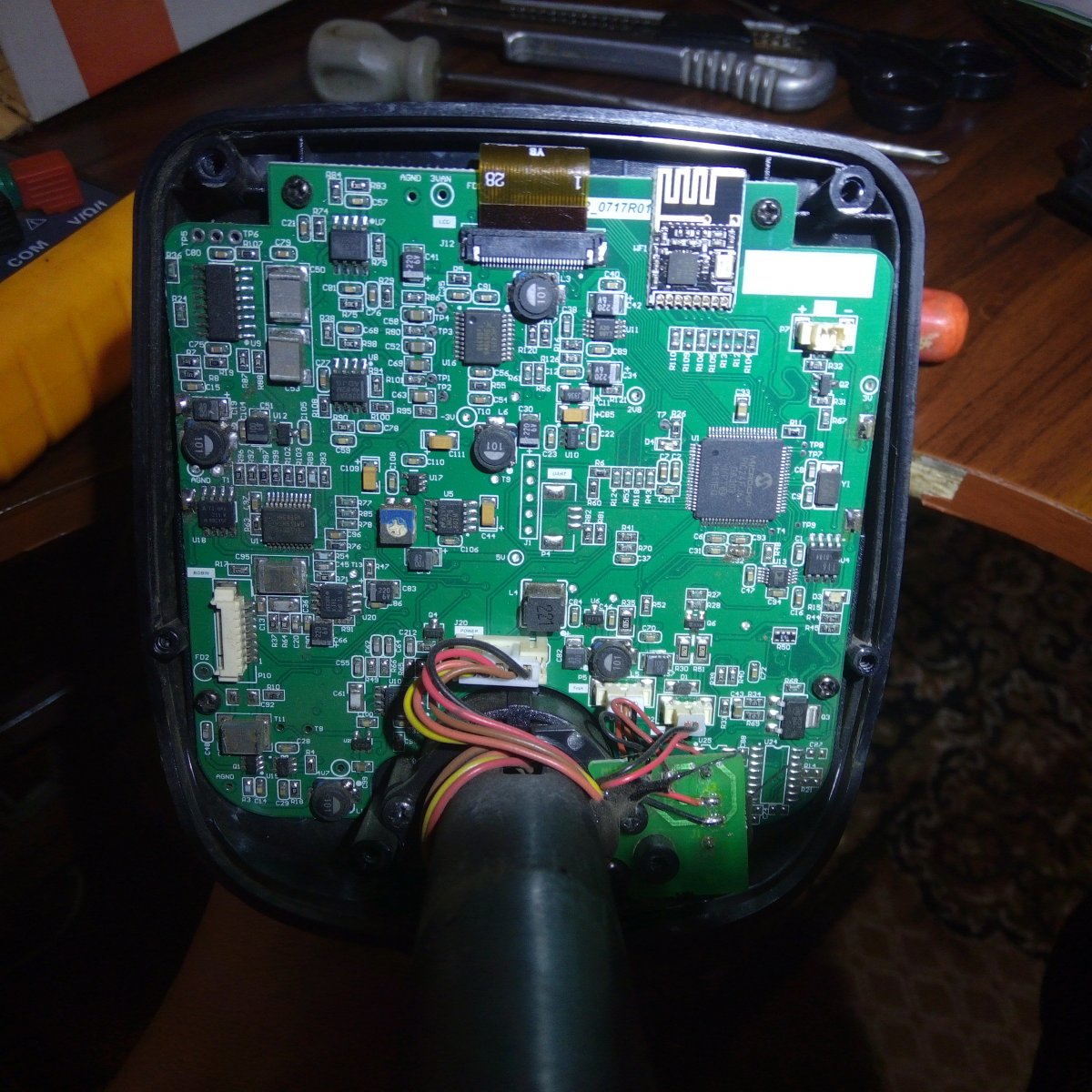

    Всем привет, решил выложить тут маленький отчет по ремонту рейсера в домашних условиях, может кому пригодится)
    Вчера при включении вдруг выяснилось что не работает отстройка грунта, поскольку все остальное было в порядке, решил что возможно проблема механическая в тумблере.
    Разобрал, достал тумблер, оказалось в одном положении не прозванивается, всякие промывки спиртом не помогли, пошел в гараж, взял балончик очистки карбюратора, и пропшикал под клавишу так что брызги со всех щелей, это помогло, появился контакт в обеих положениях.
    Пару месяцев назад потерял резиновый колпачок, поэтому может как то попал мусор.
    Собрал все обратно, вместо защиты использовал термоусадочную трубку.
    П.С. вроде как присутствует на плате модуль блютус, к с сожалению не силен в электронике, может все же его можно заставить работать с блютус ушами??
