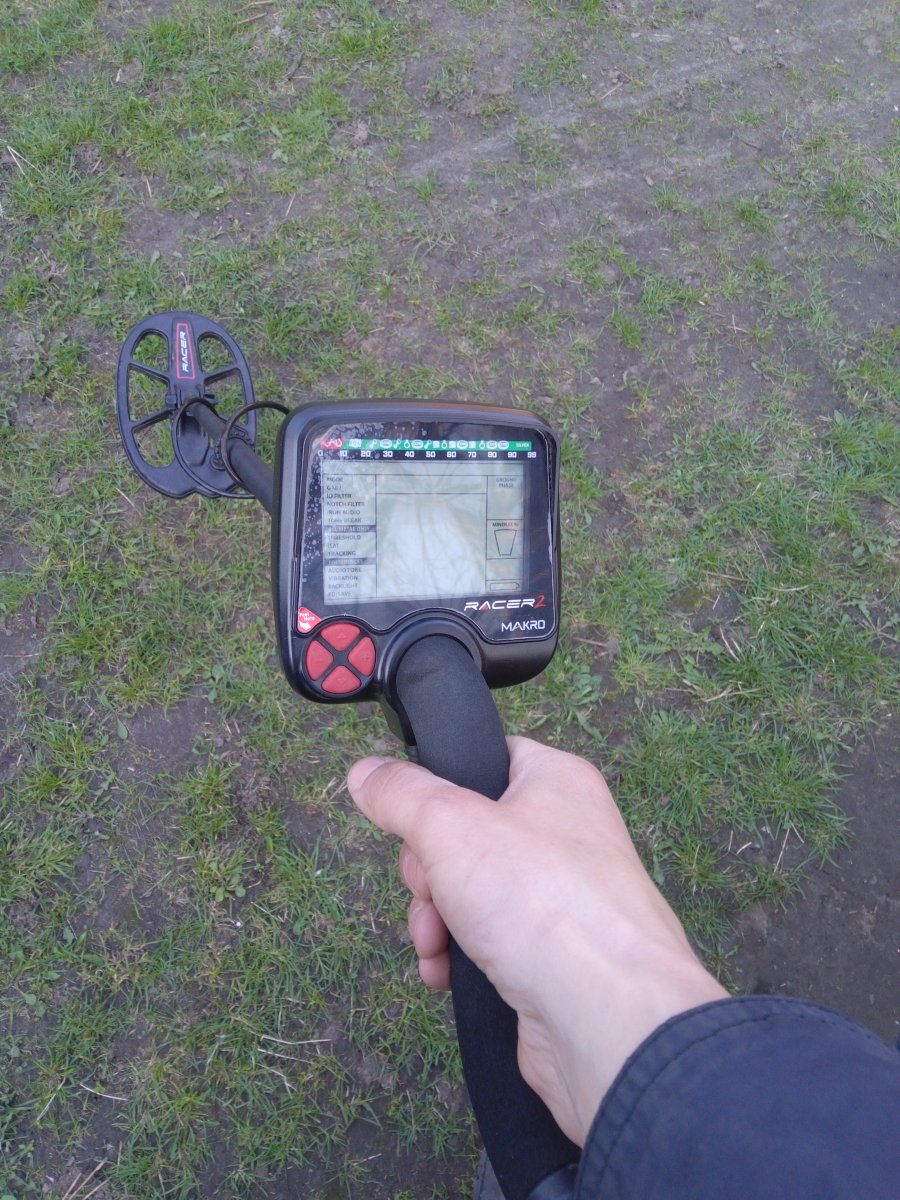

    Ну вот я и получил рейсера, сразу на поле, наверное зря на мусорное место-сигналов столько, что опешил))
    что не совсем понятно, звуки какие то рваные, обрываются, потрескивание как будто к динамику подключают батарейку, ощущение что на 10см он ловит 20сигналов, видимо нужно довольно медленно и не спеша работать, ну и все показатели я врубил по максимуму конечно-вобщем привыкать еще надо к озвучке
    пару гильз выцепил да наперсток-все монеты уже покопаны)
    так все таки самый глубокий режим это все металлы или deep?
    Dagon, Бек та Юрій Д подобається це.
  6. Бек
    Бек General-leutnant
    135
    270
    15.389
    Черкаси, бул. Шевченка 212
    Якщо на 2 х тонах то буде такий прикол.:beer:не старайтесь чуйку в космос заганяти:beer:попробуйте в режимі пляж пходить.

    подскажите пожалуйста, вот уже 4-5 выездов, каждый раз пробую БГ автобаланс-один результат-90, приходится или вручную подстраивать или так ходить, и потом когда делаю ручную настройку а потом включаю автобаланс-ничего не меняется-остаются те же значения, это брак??
    и да, еще ни разу чистого места не обнаружил для настройки БГ, везде что то пищит
    на днях еще специально проедусь на карьер на песок, найду глину и в поле чернозем, все проверю и тогда наверное звонить в магазин фортуну
    как у Вас с этим?
  8. Бек
    135
    270
    15.389
    Зайдіть в режим всі метали, може у вас отсліджування включено, збивайте на 0.
    Баланс думаю правильно робите, трігер від себе і пару раз верх, низ катушкою.:beer:
    Да у вас батарейки акуми? Якщо батарейки одна глючна попаде буде какафонія, так само і з акумами, був прикол на моєму райсері.Іще не любить смартфонів, буде наводка.
    Якщо , що то можите вернутись в заводські налаштування, ну і чуйку 90 ставте.:beer:

    Всем спасибо за участие, разобрался с БГ. просто нужно дольше удерживать тригер до характерного звука...и ведь и смотрел ролики ранее и тупо не обратил внимания
    вобщем все работает, теперь бы научиться копать не только чермет)

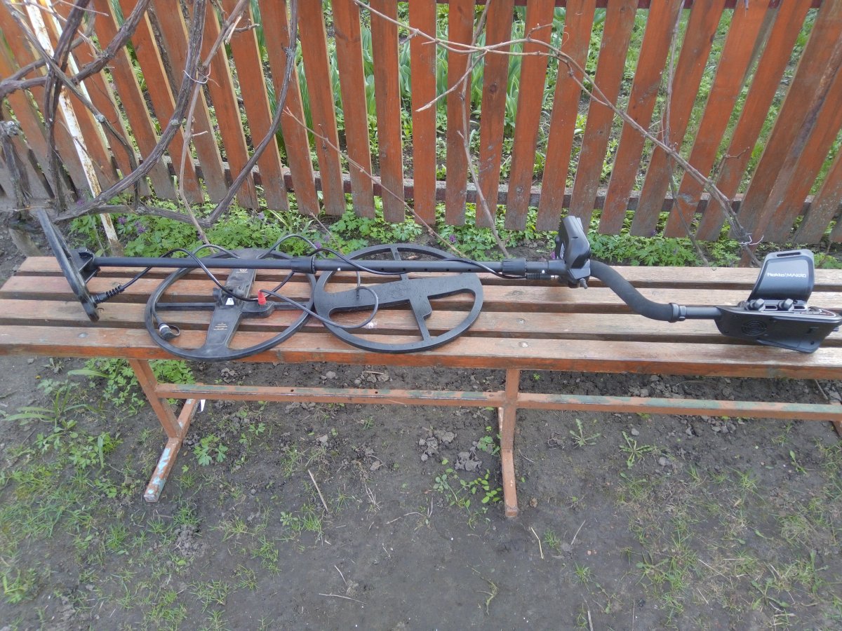

    У ozzy катушкі ніхто незамовляв?
  25. XAPbKOB
    XAPbKOB Gefreiter
    37
    UA
    Он делает на гонщика?
  26. Коваль Дмитро
    Коваль Дмитро Feldwebel
    617
    Рівне
    Я зрозумів що робить з його відео можливо це був одиночний екземпляр:
