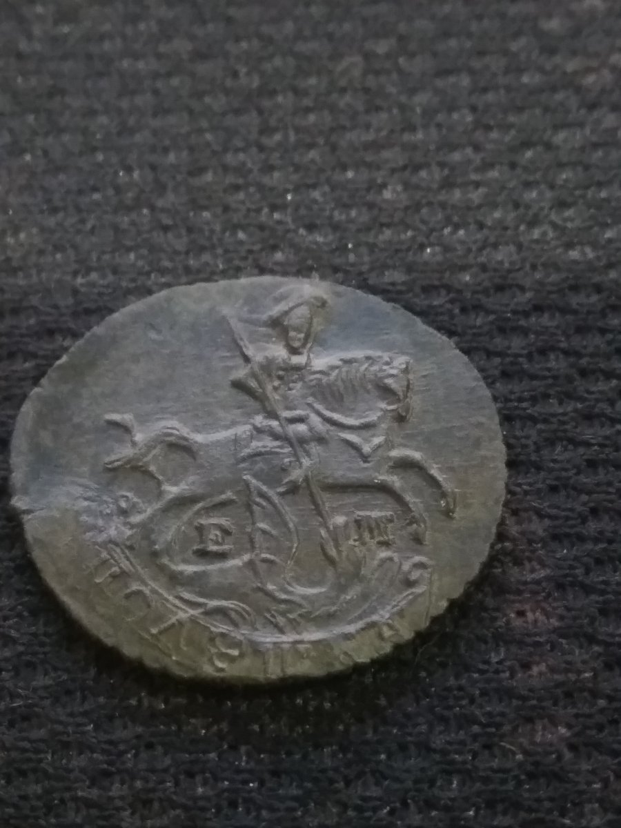

  24. Sanchester
    Sanchester Obergefreiter
    81
    Досить маленька монета. Вді 80 з копійками, навхрест чорнило, копнув і ось вона в мене. Глубина штик. От і думайте копати все чі пропускати
    acer aspire та Роберт Олійник подобається це.
