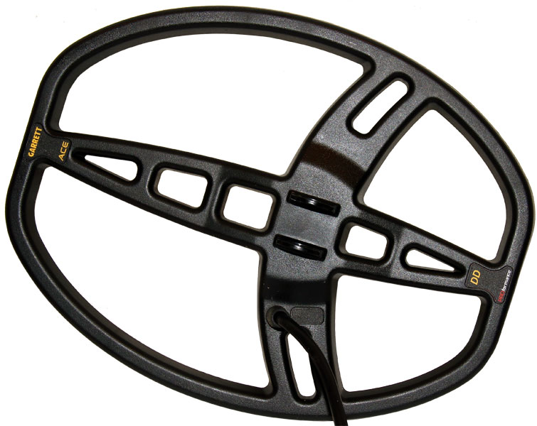

  24. Travesil
    Travesil Stabsfeldwebel
    1.342
    Датчик от Garrett Ace 400 DD 8.5x11 идеальный для леса и поля. Даете объявление куплю за 1500 гр. Если повезет можно купит практически новый. По стабильности работы по грунту не один не перебьет.
