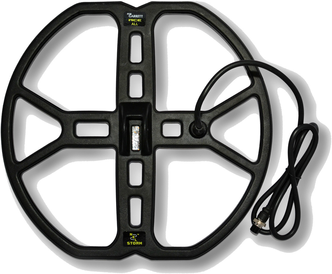

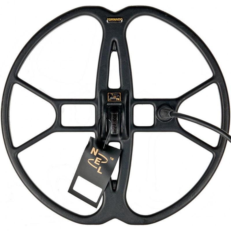

    Прошу прощения за,возможно,заезженную тему.Вопрос к тем кто юзал или юзает вышеуказанные катушки с GARRETT ACE 400i.Разница в цене около 500 грн,а велика ли разница между катушками?Спасибо!Важны все мнения.Лично мой выбор стоит между NEL Tornado и NEL Thunder.
  9. Outman
    Outman Stabsfeldwebel отпуск
    260
    541
    2.665
    м. Дніпро
    NEL Tornado и NEL Thunder это универсальные катушки.
    Storm уже ближе к чистым местам надо использовать.
    Был шторм на Евро асе 350 так делал лично тесты сравнивал со штаткой в земле - глубина обнаружения практически одинаковая шторм может и прибавляет 1-2 см.Но штатную прижимайте поближе к земле и будут те же сантиметры.
    Прироста особого вы этими катушками не добьётесь, разве что в ширину, а шуметь они будут ощутимей.
    Посоветовал бы вам или уже голиаф брать (он и потише будет чем нелы), или ходить со штатной. Но если всё же будите таки покупать то сандер или торнадо.

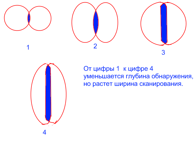

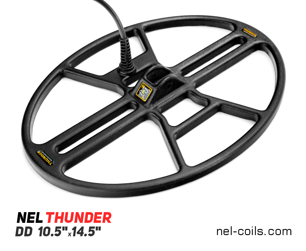

    Если выбирать между двумя датчиками. Так как Storm не советую. Разница есть . У Thunder площадь захвата больше это плюс сантим на 5. А Tornado думаю выигрывает удобней обнаружить цель. Глубина обнаружения одинаковая примерно. Для 400i датчик другой не нужен он идеален.
    На рисунке видно где площадь больше где дальность обнаружения .

    У голиафа почти нет ложных срабатываний и посторонних звуков в отличии от нела, надо привыкать и приноровиться к любой новой катушке готовьтесь копать ямы в два раза больше.
    Но я бы не менял штатную на другую катушку.

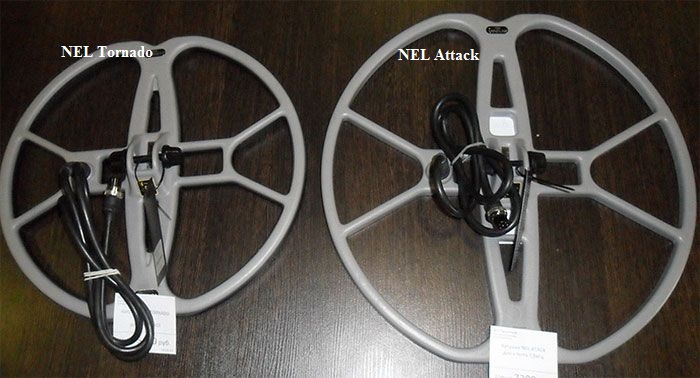

    На x-terra 705 купите нел Аттак для чистых мест.И мелочь тоже видит норм.

    Ребята, а кто-то сравнивал в грунте насколько глубже берет Нел Тундер в отличии от Нел Торнадо, например на монету 5 коп СССР или на другие цели?
