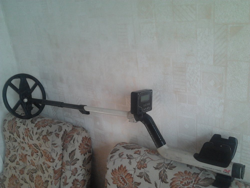

  19. Гоцман
    Гоцман Obergefreiter
    136
    На счёт внешнего вида. Мой вроде бы как и не совсем колхозный:D 2015-03-08 10.01.30.jpg

  20. дт-75
    дт-75 Oberleutnant
    80
    160
    1.761
    Львів
    Скоро в Марса будуть нові штанги типу деуса.Бачив рекламу.Можна на агента використати.
