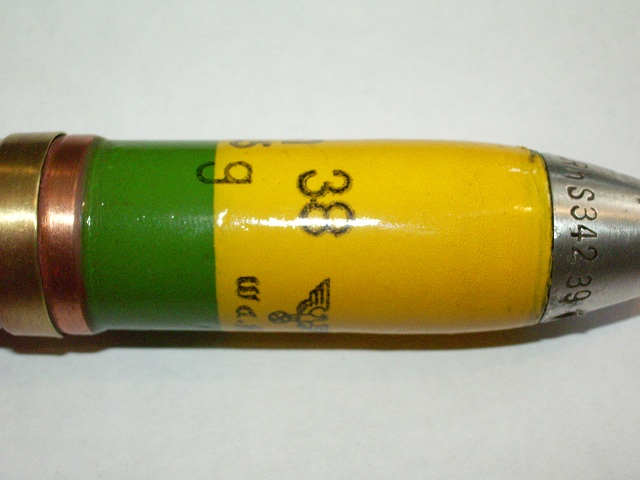

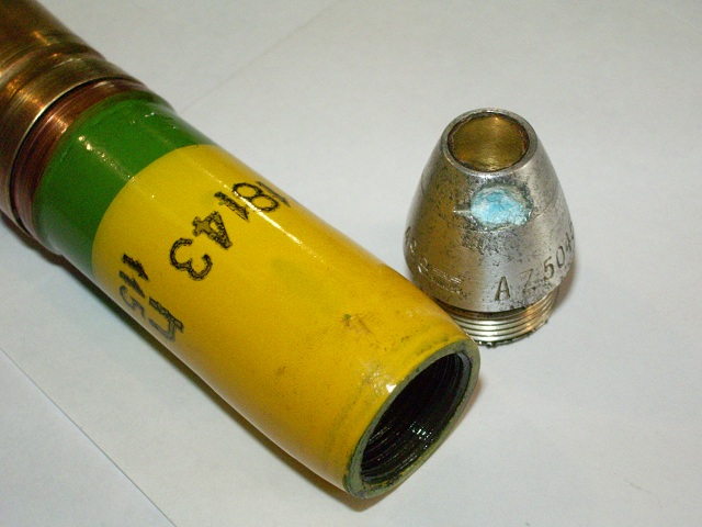

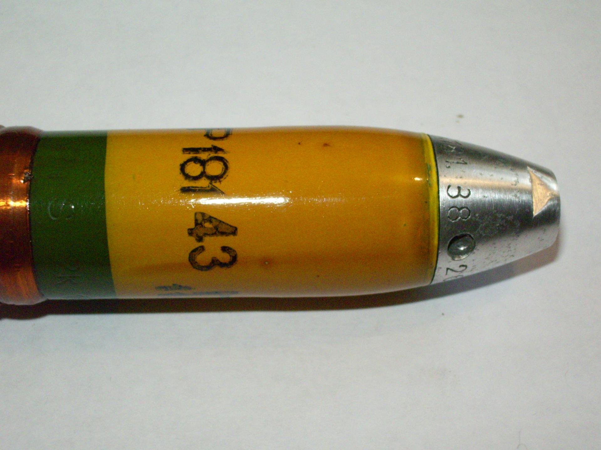

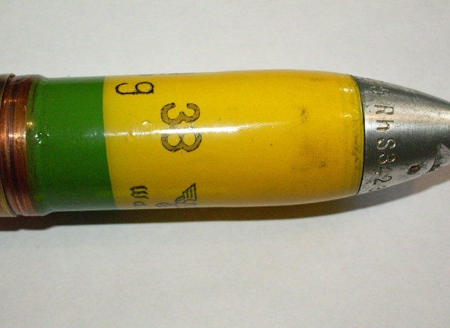

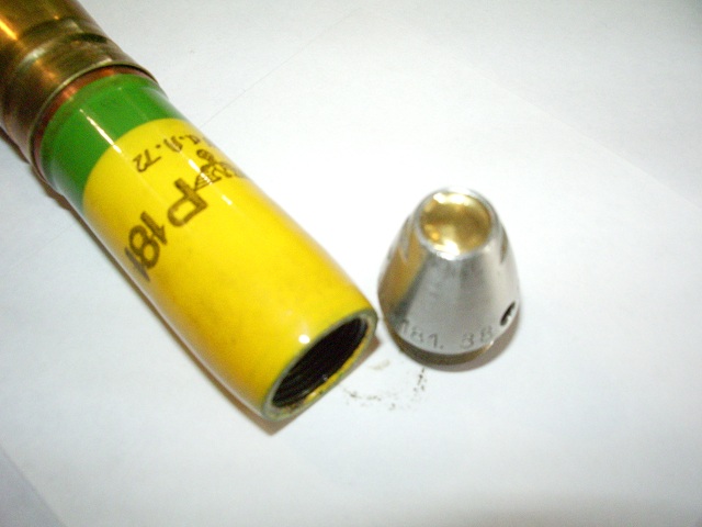

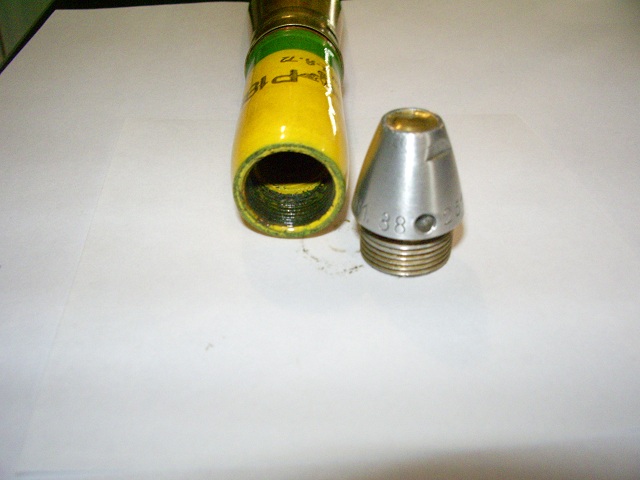

    Чисто теоретически, что этим будет доказано?
    Что был завод (в 1938):
    — который ставил ненормальные маркировки на снаряды,
    — которые выпустят только через год (1939);
    — и покрашенные поверх ржи и раковин(1 фото) цветом,
    — которого не было(зелёная трасса)?
    И снаряды эти принимала комиссия, чисто случайно оказавшаяся на другом краю Германии со всеми документами и штампами (между городами по прямой 360 км).
    Притом комиссия была бухая (клейма на мешочках).
    :D

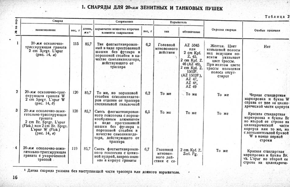

    Извиняюсь, что опоздал. :) Всё умное коллеги уже сказали...

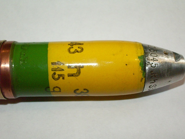

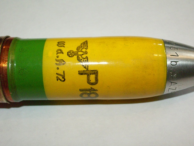

    Но добавлю свои 5-пфеннигов, как мы все помним, на данных боеприпасах полоса над ведущим пояском - указывает цвет трассы, так вот цвета трасс было три: красный, желтый и белый, при желтой трассе, полоса отсутсвовала. Зеленая полоса наносилась на 20-мм выстрелах под взрывателем...
    Снаряд представляет собой редкосную и унылую каку.

    Вообще не пойму зачем тут все детали описывать?Достаточно одного взгляда на предмет-все в глаза бросается,лично я открыл тему,посмеялся и больше не заглядывал!
  8. k-d
    k-d Stabsgefreiter
    534
    111

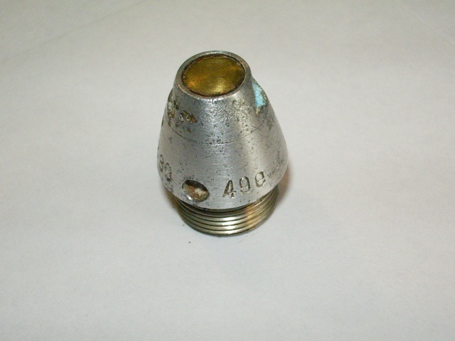

    Только недавно прочитал тему и поэтому то, что лично мне сразу бросилось в глаза, уже перечислили. Что, в-общем, и неудивительно. Даже, если не вдаваться в детали, сразу видна разница между сохраном взрывака и самого снаряда. Также не могло не удивить несоответствие между датировкой клеймения и маркировки на снаряде. Из того, о чем не было сказано: странный шрифт у Waffenamt. Как правило, маркировка приемки выполнялась обычным шрифтом. Здесь, похоже, художники, перестарались. Лично мое мнение - однозначный перекрас.

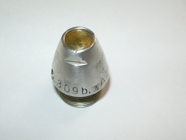

    Добрый день.Большое спасибо за такое внимание.Все люди как люди зарабатывают.А я за произведение искуств всего 200 гривн.Да ладно.Вообщем то что было поднято то и показано.У меня сейчас есть штук 20.Детально сфоткал сегодня 6 штук и мешочки.Если интерисует еще фотки остальных предоставлю.
    Кто сможет выложить видео в тему когда доставали с ящика.Отпишитесь скину по электронке.Было выслано видео пару человекам (в том числе и человеку поднявшему эту тему).К сожалению никто и не заикнулся об этом.Думаю видео поднятия ящика из глубины тоже будет никому не интересно.
    Эрликоны шли образца 30-х и образца 38-х.Расхождение в годе вот и получается.Образец 38-х изготовлен в 1939 году.
    На днях выложу фотку зажигалки.Там тоже по Вашему мнению будет расхождение в годах.Но она еще не разбиралась.
    Все кто купил у меня Эрликоны и считают что это Одесское фуфло - без проблем отсылайте ВЕРНУ ВАМ ДЕНЬГИ.
    Меня самого интерисует почему был такой раскрас головы.И что придумали во время войны - не знаю. Но отсебятину лепить попугая с Эрликона я не собирался.Вообщем мнение о себе я уже услышал.При следующем поднятии буду производить более детальную семку и выложу в тему если ее не прикроют.И если Вам это еще интересно???

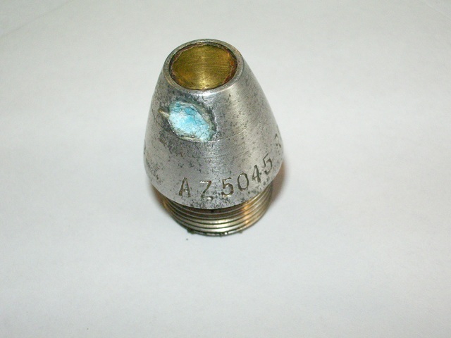

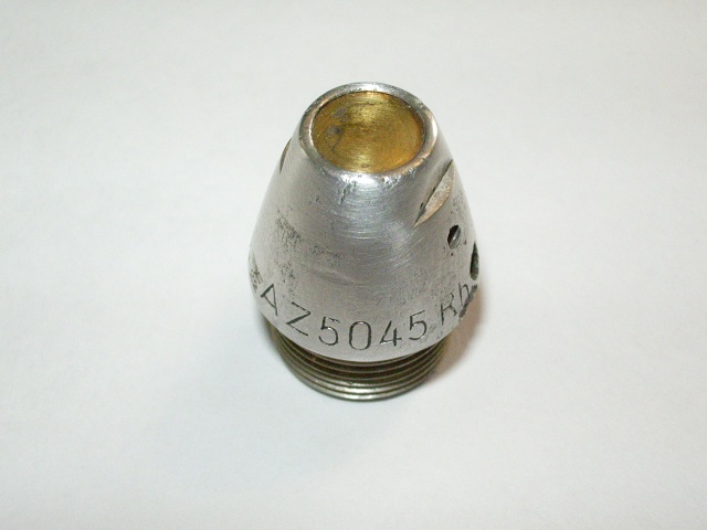

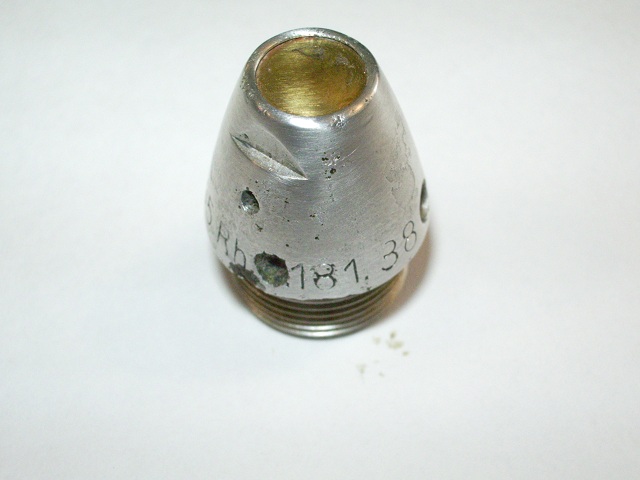

    Вот фотки голов не покрытых лаком через 2 дня с ними становится вот что.

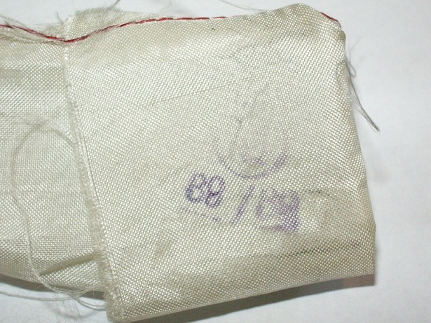

    Распишу только самый бред, что бы не вести "простыню" пустого текста.

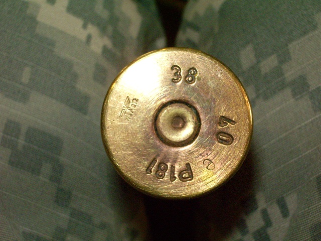

    Что есть "эрликоны образца 30-х" и "образца 38-х"?

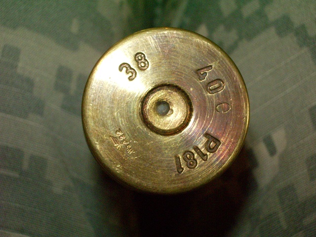

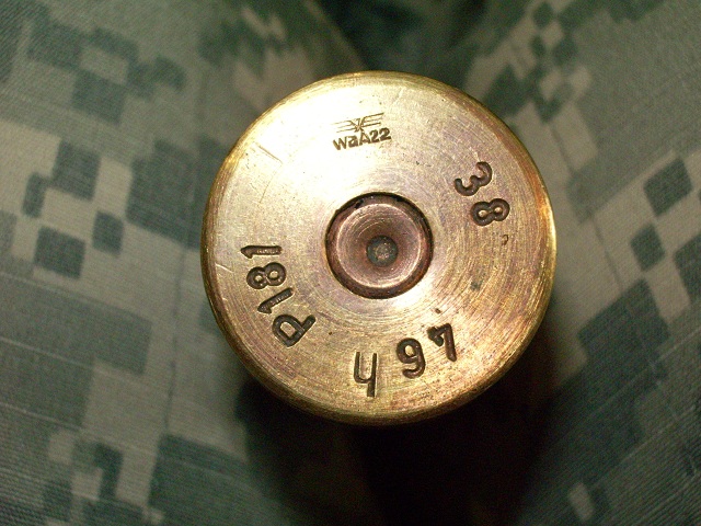

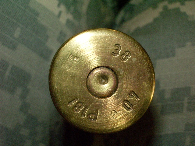

    Мне вот интересно, что это все фотографии сделаны с одно и того же ракурса? Не видно ни клейма WaA, ни года изготовления.

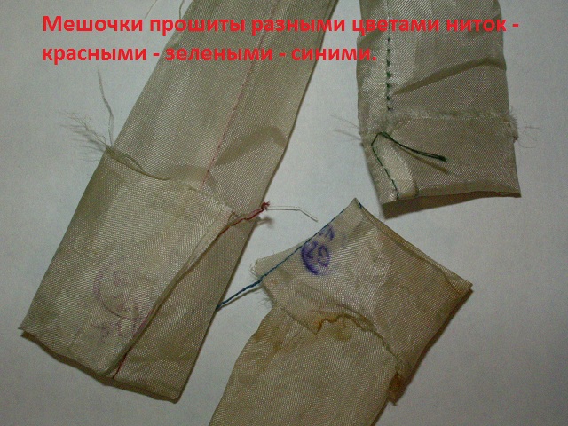

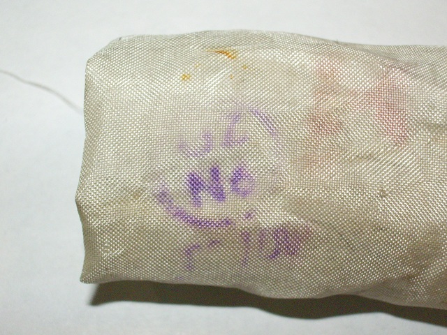

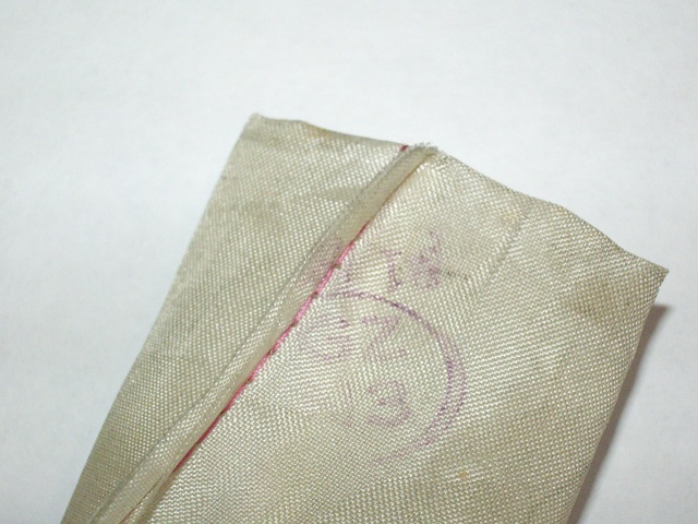

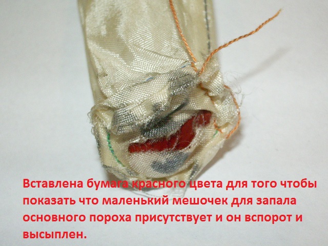

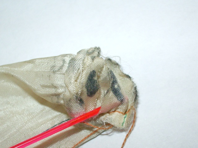

    Вот фотки мешочков под порох.Может что-то подскажет Вам штампы которые были внутри мешочков.Но они не на всех мешочках и с разных ящиков.Я писал модератору что было поднято один ящик полный мешочков с порохом.И второй одни головы.Судя по всему делали самозарядку.Да вроде и не проблема в трюм поставить станок для завальцовки гильз.Если еще будет ящик с капсулями тогда думаю так и есть.Но это мое мнение.У Вас другое возникнит наверное.

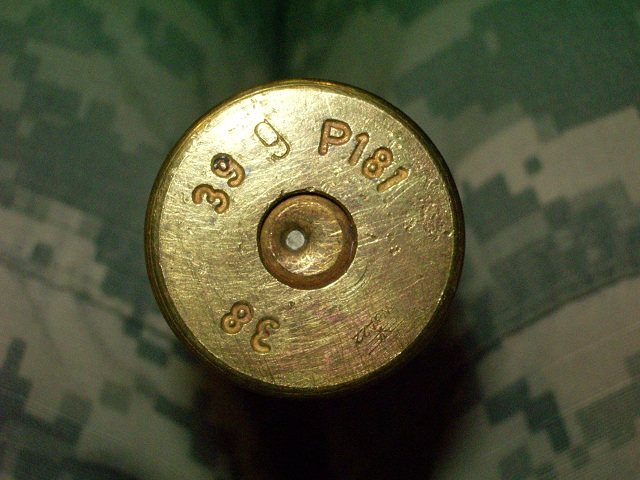

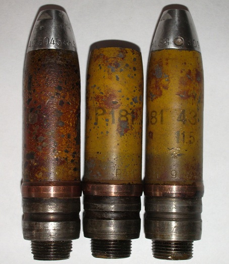

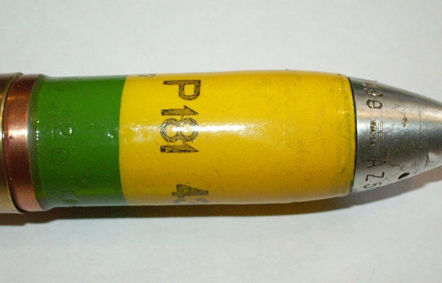

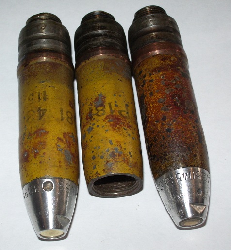

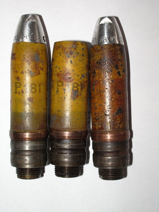

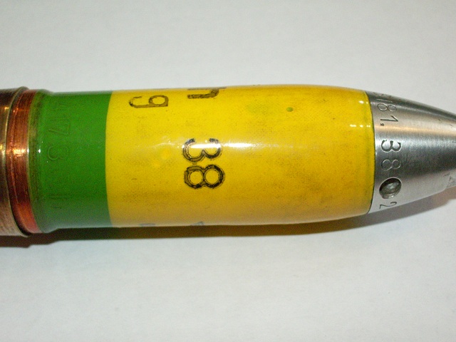

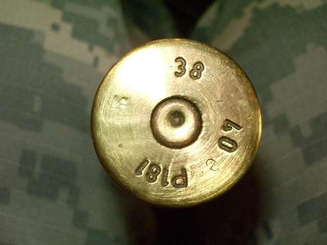

    На последнем фото год выбитый на снарядике по-моему 38? Вы сделайте фото там где выбит год 39 а краской 38....это будет я думаю более доказательно. Ой пока набивал пост уже напостили)) Я имел ввиду предыдущий пост Валюни

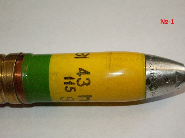

    Первый.
    artyr .1313 подобається це.
  15. Virii
    Virii Leutnant
    13
    19
    2.941
    Да, сог
    Да, согласен. Валюня, сделайте фото потемневших снарядов чтобы видно было года.

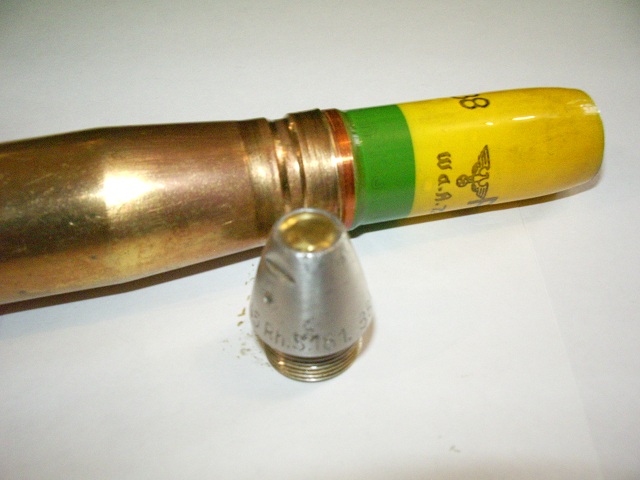

    Второй

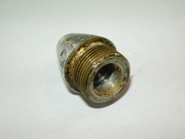

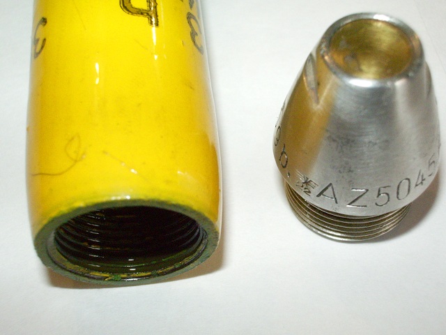

    Это новодельное фуфло. Кстати, новый — краска на резьбе. Притом, это именно дефект окраски, на просыпка старой.

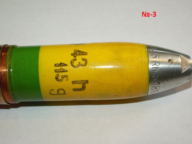

    Третий

    498
    Юг
    Четвертый

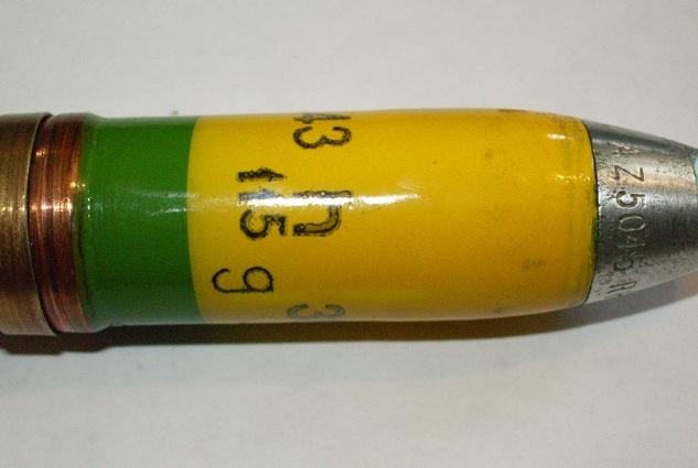

  20. Валюня
    Валюня Stabsgefreiter

  21. Virii
    Virii Leutnant
    13
    19
    2.941

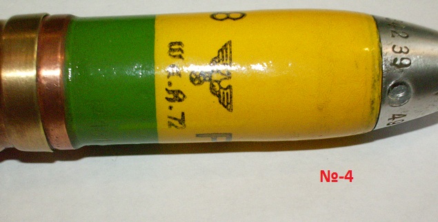

    Валюня, фото нужны потемневших снарядов с ракурса чтобы было видно НАБИТЫЙ и НАРИСОВАННЫЙ год. Сделайте плз.

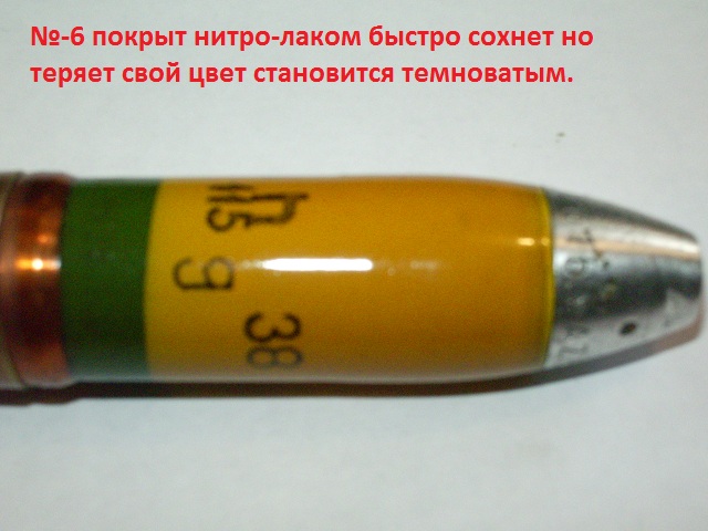

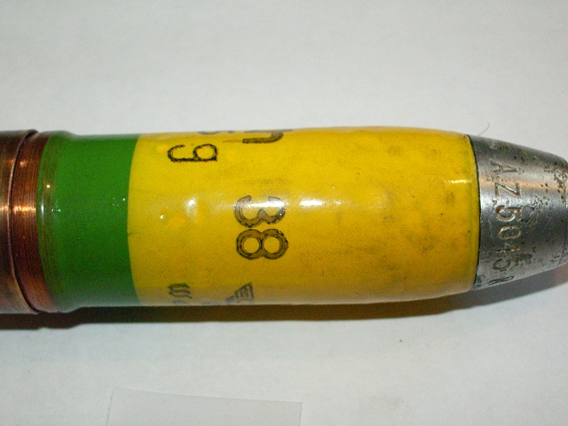

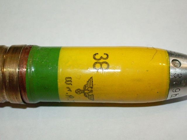

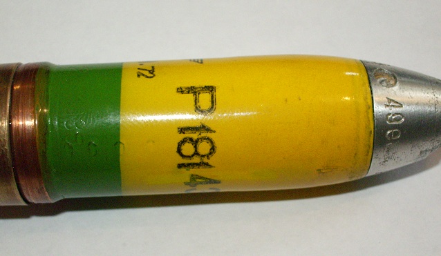

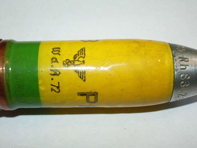

    И курица с номером WaA. Новодельных или "покрытых лаком" больше не надо. Каждый всё хуже и хуже.

    Шестой покрытый нитро лаком - потерян немного цвет.Сохнет быстро но тускло смотрится.

    Валюня, повторюсь - фото снарядов в лаке больше не нужно. Сделайте фото куры и года на тех трех потемневших снарядах.
