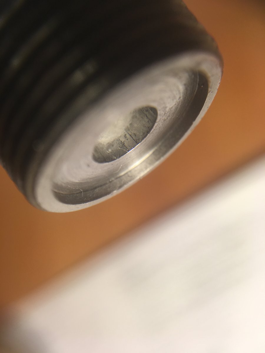

  19. Алексей UA
    Алексей UA Stabsgefreiter
    188

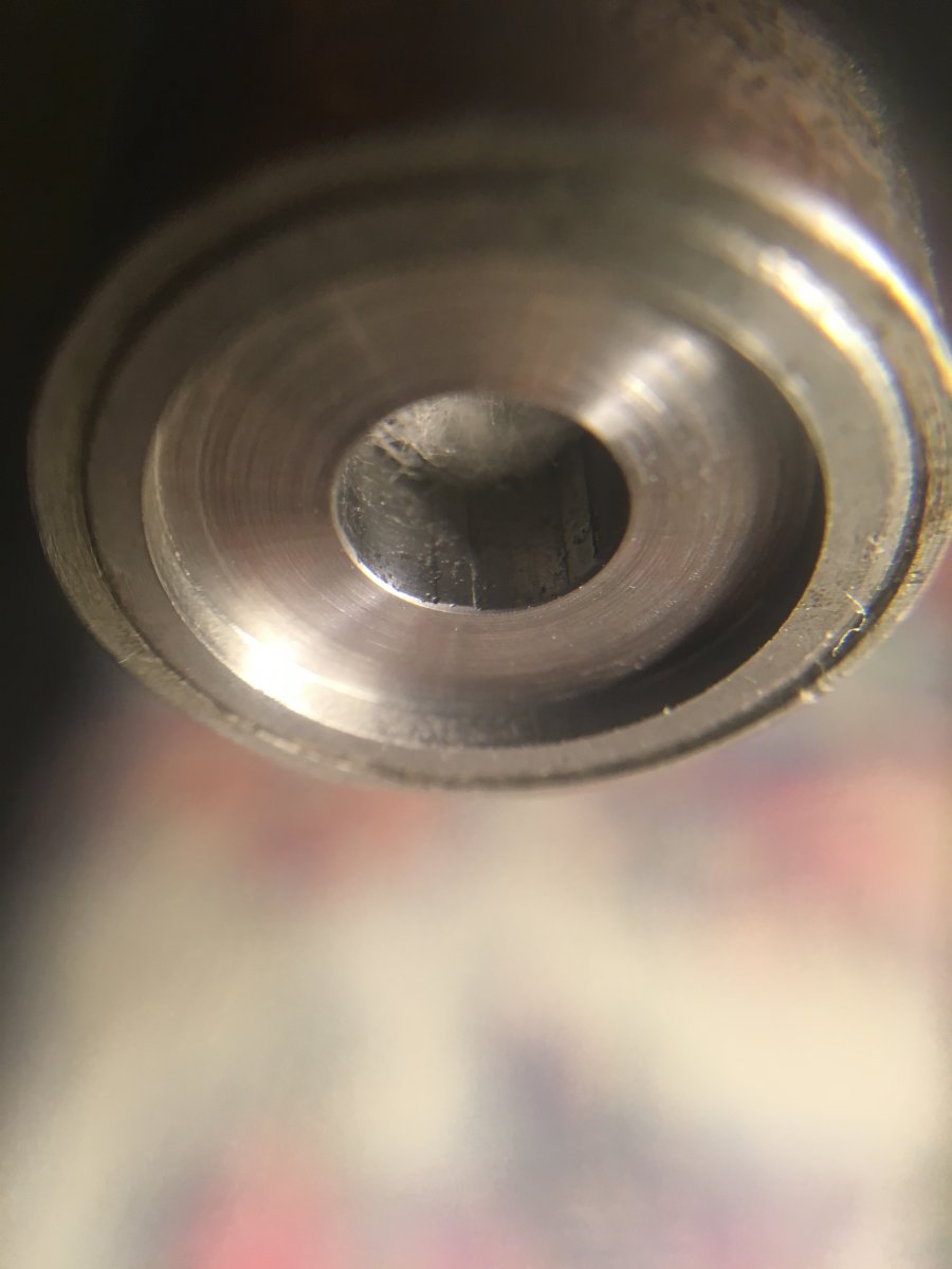

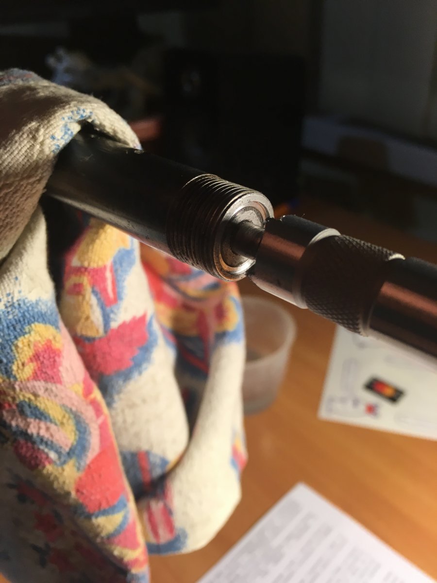

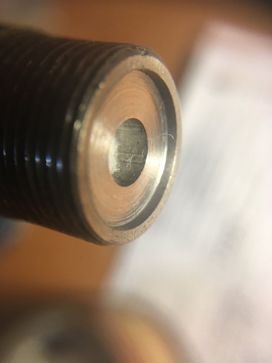

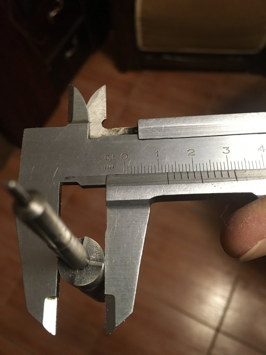

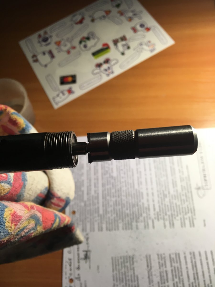

    Ну, не совсем мелкан, .223, но результат супер!
    764275B5-87A1-4D9D-8BB4-A6BEBA08BF58.jpeg B006FE95-9A62-47FB-BB35-D5D9A99EEB0F.jpeg BAC1815D-33E6-4683-B9FC-3325F0B20197.jpeg DCD77599-A503-4ECA-BA31-DBDE73385695.jpeg EFE5B78E-F9DA-4EAC-A700-ED5AD3A158FB.jpeg
    Stydent46, Ohotnik47, Tuasha та 2 іншим подобається це.
  20. Алексей UA
    188
    Потом клеим шарик к чему-то чтоб держать и крутить, берем притирочную пасту и делаем фаску типа такой, можно и шире.
    Все действия руками, дрелью нельзя!
    Stydent46, Ohotnik47 та Tuasha подобається це.
  21. Grenadirovich
    Grenadirovich Stabsgefreiter
    261
    Прикольная приспособа, только в идеале направляйка сталь а на нее одеваеться втулки на всю длинну из латуньки например, ну чтоб нарезы лишний раз не терло. Такой приспособой на калашы перед установкой модера юзали. А то торец чутка неподправлен(случалось) и думают что глушак кривой. Ок успехов
  22. Алексей UA
    188
    Єто приспособа Лии для подрезки гильз по длине (вдруг кто не узнал) :) Направляющая у нее из довольно мягкой стали, к тому же уже нужного калибра. Но из латуни пожалуй правильней. Главное не смазьівать, чтоб ничего не налипало.

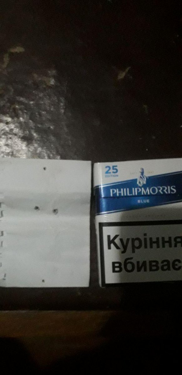

    photo_2020-04-14_20-11-42.jpg вот кучность тоза с длиной ствола 22 см, 40м. конечно если стрелять не умеешь то и с 10 м. в слона трудно попасть...
    Puaro, Ohotnik47 та Yuber подобається це.

    На Сапсане в свое время переделали несколько десятков ТОЗ-8 укорачивая ствол и обтачивая (делая тоньше для облегчения). Укорачивания ствола нифига не влияет на кучность, все зависит от фаски. Сам был свидетелем ремонта коротышки с которого не могли с 10 метров попасть в метровую мишень Пули сеяло во все стороны. После правки фаски точность стала "копеечной".
    Извините, бред. На какой винтовке и какие ПБС Вы тестировали?
    В оружейных мастерских есть специальные приспособы для нарезания фаски и незачем мудрить с какими-то шарошками.
