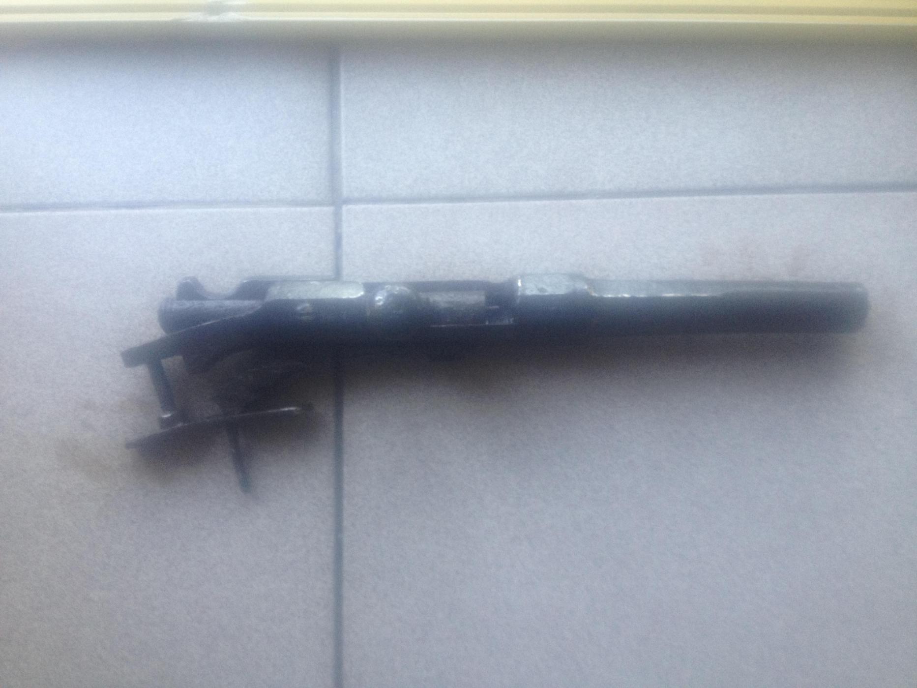

    Вчера был поднят в хорошем сохране. Знаю что Лебель.
    Два вопроса..
    Это карабин Лебеля или винтовка Лебеля? Подскажите полное название.
    Как снять затвор?

    1. Кусок однозарядной винтовки Гра (про карабины Гра слыхать не приходилось).
    2. Чтобы вытащить затвор, нужно сперва болтик на раме выкрутить...

    Уже пробовал, болтик сильно прикипел.
    Что посоветуете в данной ситуации?
  12. Прилив
    Прилив Leutnant
    2.226
    Moscow
    WD-40 и подождать...
    если глухо-тупо высверлить(аккуратно)
  13. Maed
    Maed Obergefreiter
    140
    Kiev.Ua
    Способы разные
    • Залить химией (керосином\WD-40\спец. средствами для прикипевших болтов) и оставить на недельку... Потом попытаться открутить
    • Несколько раз нагреть (где-то до 300 оС; перед нагревом убедится в отсутствии патрона в патроннике) и резко остудить.
    • Высверлть (крайний вариант, если ничего не помогло)...
    А вообще, вопрос интересный. Может кто еще какие способы знает...

    Ну...фото - без коментариев!!!!....судя по этим мутным изображениям-виднеется обрез ружья переделанного из однозарядной винтовки системы ГРА....переделки были в свое время из многих армейских устаревших винтовок....в том числе и из Бердана и Мосина(фроловка)....в Вашем случае в затворе не хватает личинки....винт нужно нагреть и в хол. воду...если не помогает подстучать мягким металом и повторить процесс...в домашних условиях можно снять верхнюю крышку газ. комфорки и поджечь газ постепенно добавляя мощность- получится некое подобие газ. горелки....довольно эффективно!!!.....П.С.-А хамить камерадам не нужно!...Они сами в ответ могут Вас огорчить до неприличия!!!....с ув. -дядечка Кандагарыч:beer:

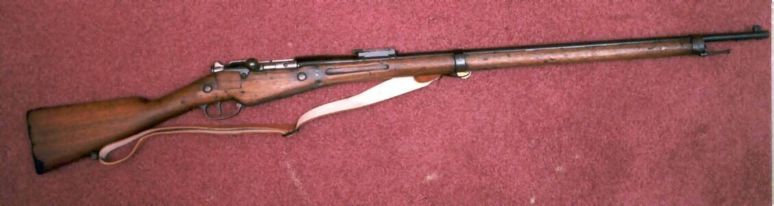

    Вот Лебель
    Вот ГРА
    В сети - уйма ресурсов по стрелковому оружию ! Хоть бы почитали сначала , а потом умничали, с уверенностью в своих словах, и указывали, кто и какой знаток оружия... А так , слова на ветер...
