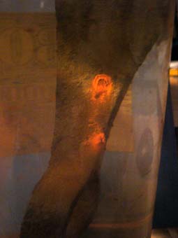

    Уважаемый Скарабей, таки позволю себе не согласиться с вами! Посмотрите, как активно эта дрянь сейчас вымывается. У меня рука не поднимается приступить к консервации. А за технологию работы с танином спасибо, попробую.
