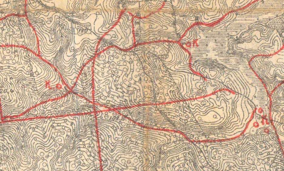

    Що можуть означати ці кружечки з буквою К. Позначки не військові, а цивільні.
    А червоним, бо - "Новые дороги, хутора, строения и прочие" Типу оновлення.

  3. Wiking730
    Wiking730 General-major
    7.017
    Прокляте місце Червоної Армії
    Колодязь?

  4. GINDENBURG
    GINDENBURG General-major
    80
    131
    9.013
    Воно :beer: Вік живи, вік учись!
    На карте колодец изображается окружностью, в центре которого находится точка или круг. Рядом изображена буква "к.", но также можно её и не встретить.

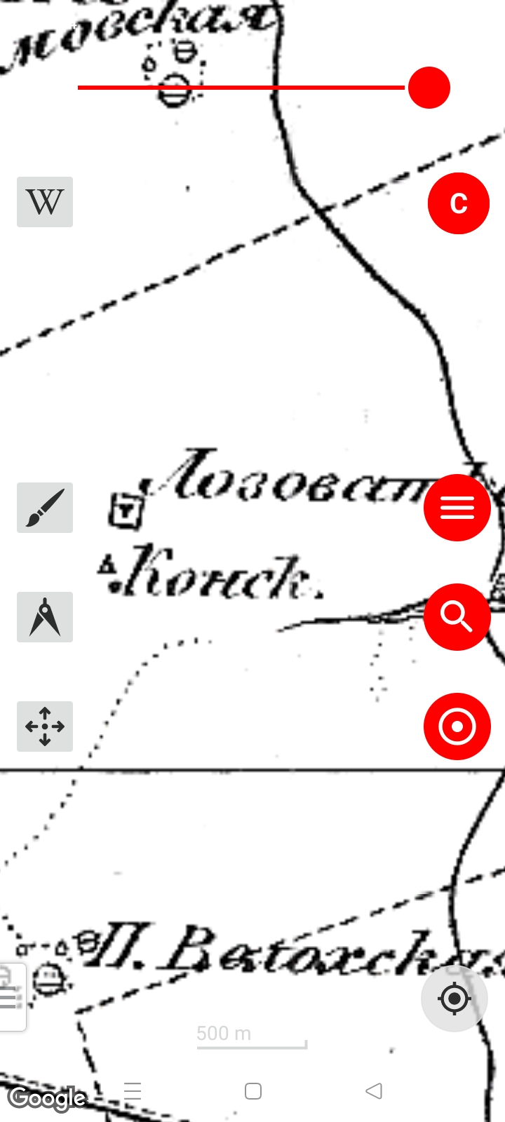

    Добрий день. Підкажіть що означає дане позначення на картах

  6. ValikFedin
    ValikFedin Schütze
    Київ

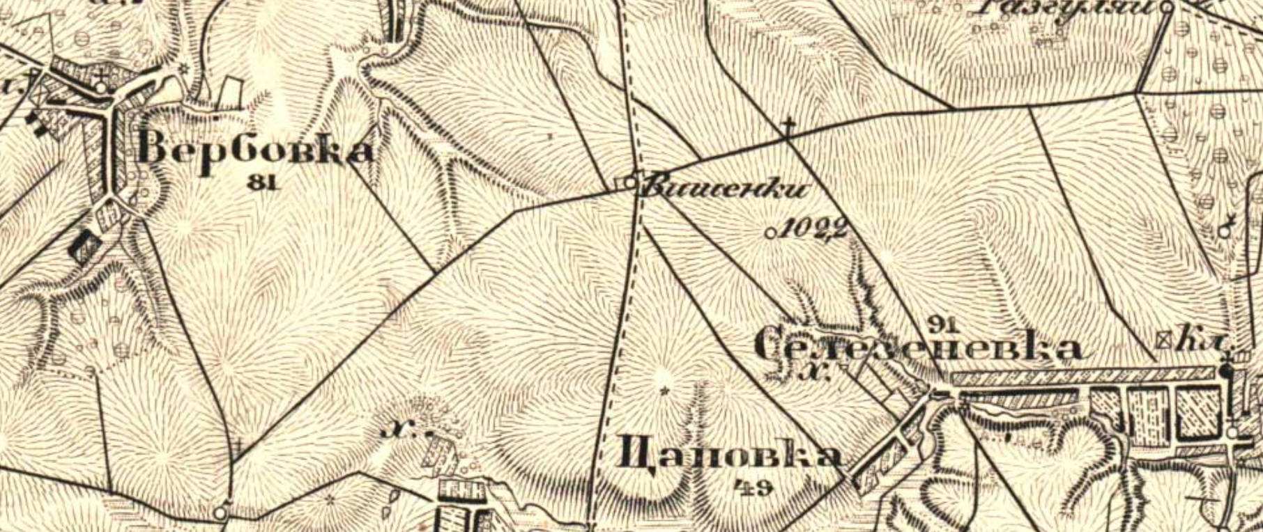

    Підкажіть будьласка, Вишенки це типу хутіра чи якогось постоялого двора? Не бачу на карті якихось споруд, лише не зрозумілий круг в квадраті) На даний момент там просто полу з асфальтною дорогою! Не бийте палицею якщо щось не так, я тут новачок!
    Дякую!
  7. Wiking730
    7.017
    Корчма , постоялий двір.

    Дивися легенду мапи і невже все що червоним позначено це вітряні млини? Не вірится але) Підкажіть буль ласка
    Дякую!
  10. Хейль
    Хейль General-major
    6.277
    Можете не сумніватися—це саме вітряні млини.
    гринго80, cer та Wiking730 подобається це.

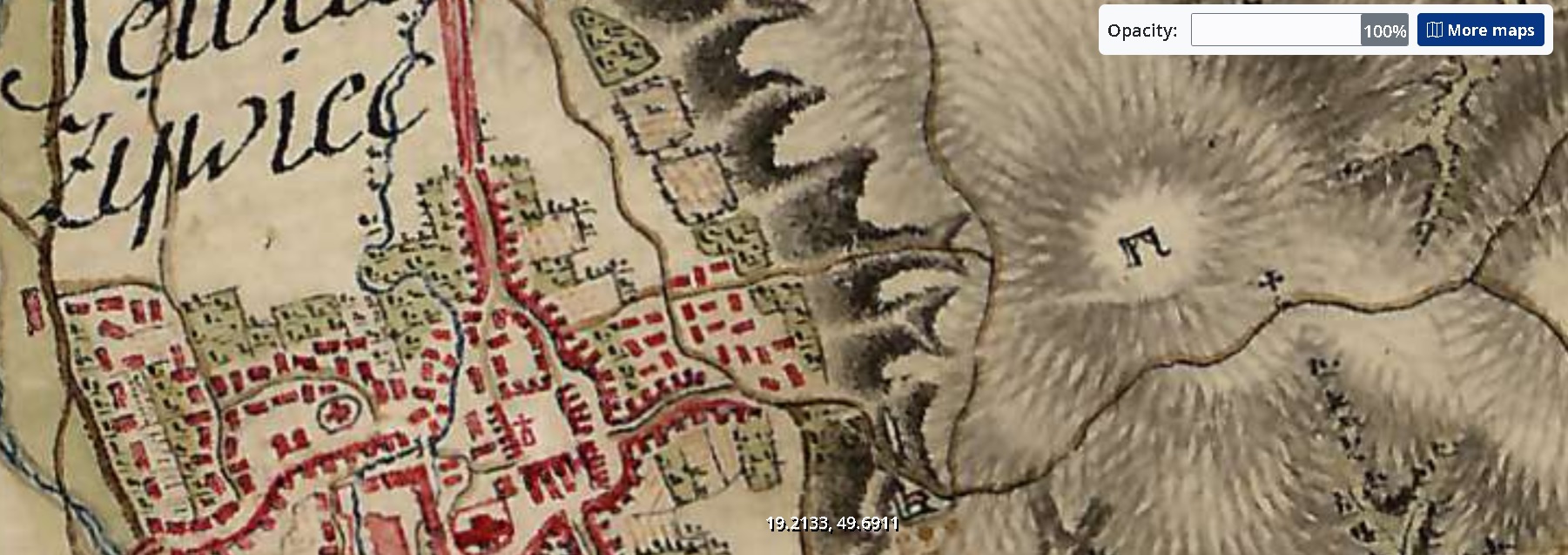

  12. serg1962
    serg1962 Obergefreiter
    93

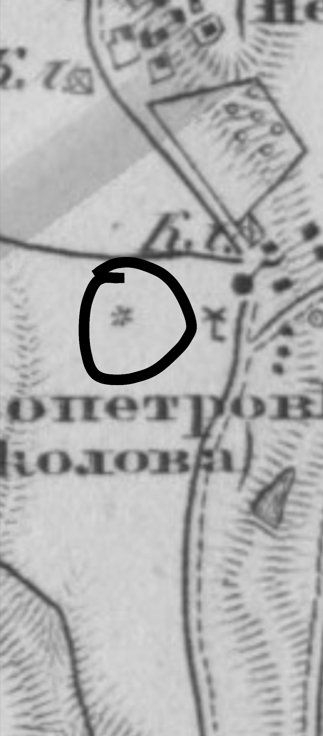

  16. M@ximum
    M@ximum Schütze
    Житомир
    IMG_0469.png Добрий вечір!
    Підскажіть будь-ласка значення хреста знизу на карті ?
  17. Прокудин Егор

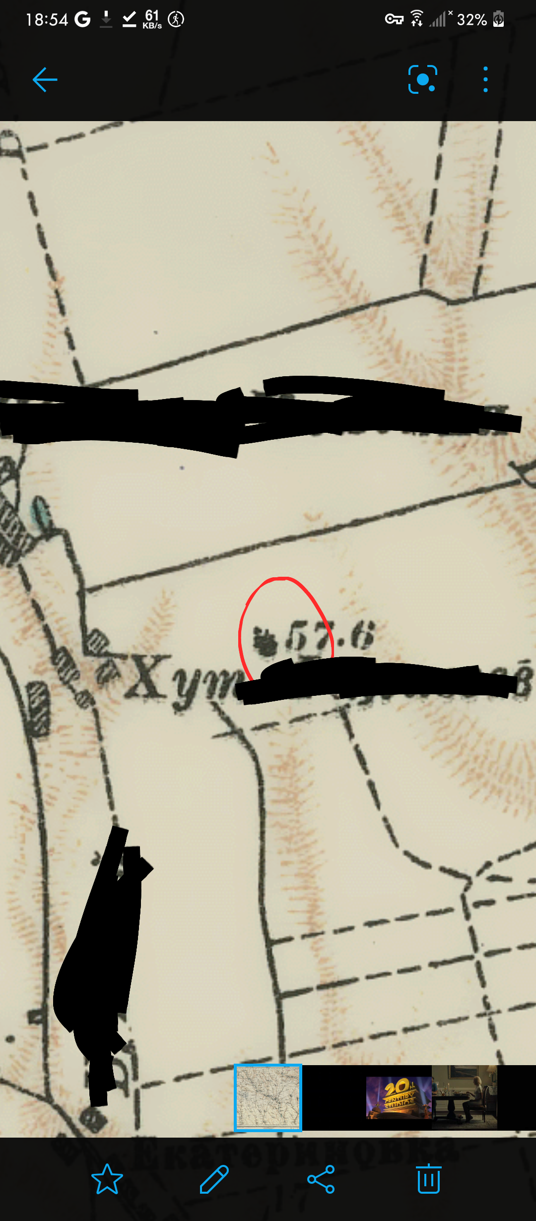

    Доброго часу! Підскажіть будь-ласка що це може бути ?
  19. De_M
    De_M Stabsfeldwebel
    779
    Київ, Україна
    Висота над рівнем моря.
  20. Neo Matrix
    Neo Matrix Gefreiter
    49
    Думав щось цікавіше :D
    Дякую! Виключу тепер з нав'язливих думок що то якась будівля :smile_12:

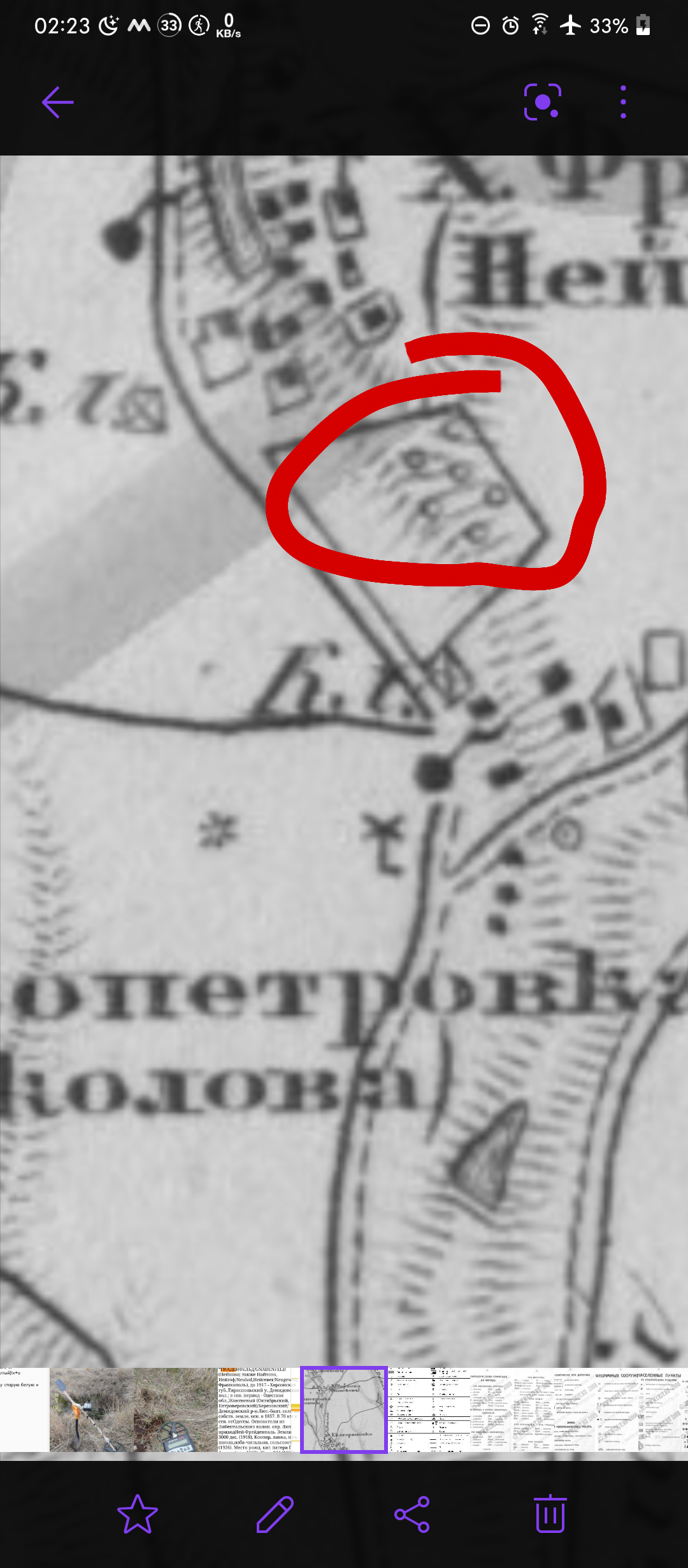

    Підскажіть, будьласка, що це? Насип, курган? Screenshots_2024-03-26-00-35-40.png

  25. De_M
    De_M Stabsfeldwebel
    779
    Київ, Україна
    Neo Matrix та yuriv подобається це.
  26. De_M
    De_M Stabsfeldwebel
    779
    Київ, Україна
    Так как он обгорожен, то скорее всего какой-то сад.
