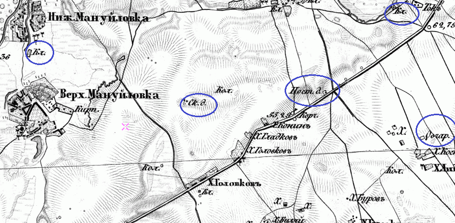

  10. Yuki Otawa
    Yuki Otawa Schütze
    Добрый день!) Подскажите пожалуйста что могут означать эти обозначения на карте. Буду очень благодарна) форум вопрос.PNG
  11. De_M
    De_M Stabsfeldwebel
    779
    Київ, Україна
    Кл - кладбище
    Пост. Д - постоялый двор
    Ск. Д - скотный двор
    Овчар. - овчарня

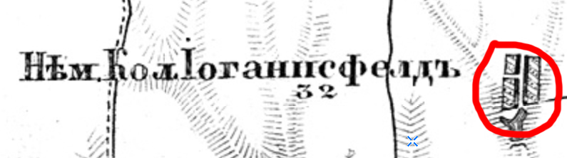

  12. Yuki Otawa
    Yuki Otawa Schütze
    Доброго времени суток)Подскажите пожалуйста по обозначениям)Заранее спасибо) ajhev djghjc.PNG

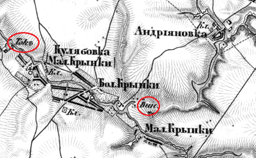

  13. Scrubber
    Scrubber Stabsgefreiter
    342
    Бахмутский уезд Украина
    Ток это молотильня зерна. А Вин это винокуренный завод.

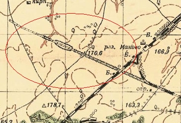

  21. 0du14ik
    0du14ik Schütze
    Добрый день,
    Что это может быть за дорога, отходящая от железной дороги? Присутствует на картах РККА и немецких. Возможно, полотно разобранных железных дорог?
  22. De_M
    De_M Stabsfeldwebel
    779
    Київ, Україна
    Разобранная или недостроенная.
    0du14ik подобається це.
