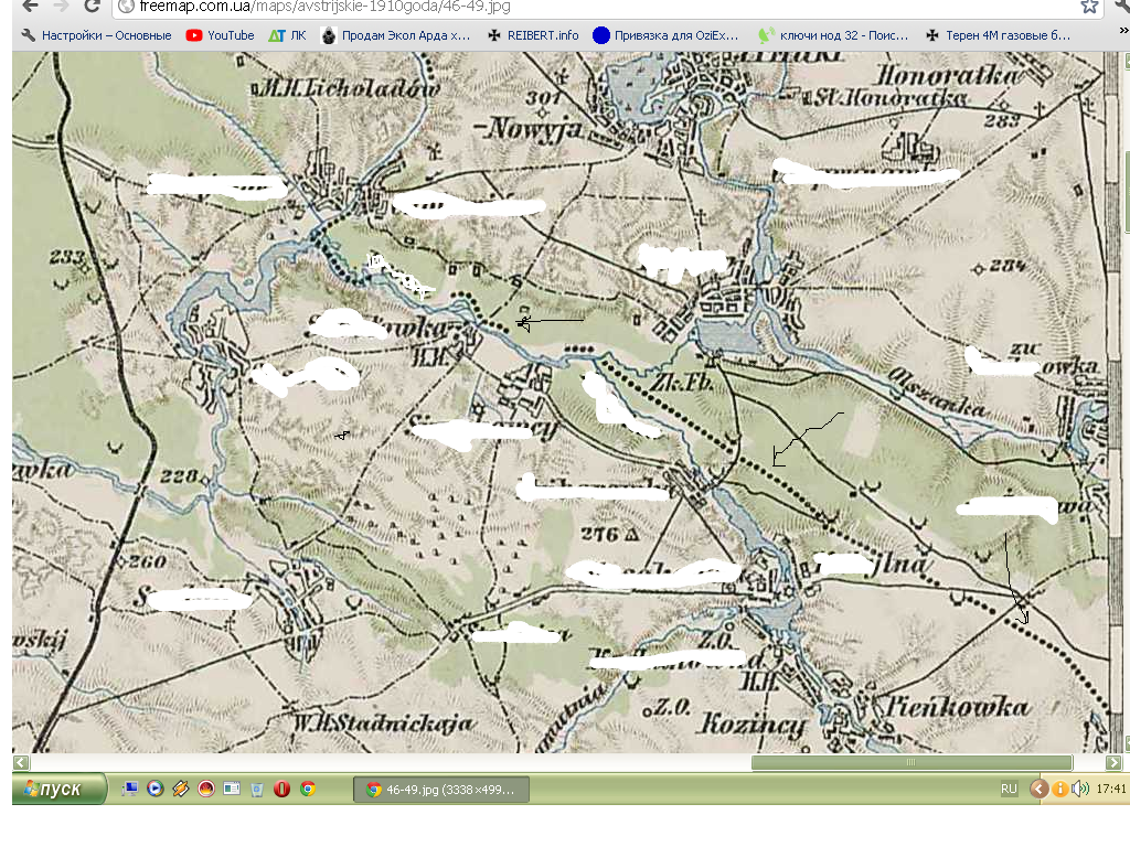

    Привет . Карта Австрийская 1910 . Что может быть ? Подскажите ?
    Жирные черные точки тянутся вдоль речки , потом по лесу и полю ,очень много ....
    На других картах там же - ничего необычного вроде бы нет !

    Добрый день.
    А это не могут быть валы?
  3. De_M
    De_M Stabsfeldwebel
    779
    Київ, Україна
    Просмотрел карту.
    Если это не валы... то возможно граница... не знаю чего... уезда, губернии или еще чего.
    Аэродром подобається це.
  4. Аэродром
    Аэродром Stabsfeldwebel
    1.003
    Граница - по идее были бы подряд точки , а тут прерываюся часто и не замкнуто !
    На Этом листе много таких знаков . Много пересекаются или идут вдоль дорог . Может что то из подвида дороги ?
    http://freemap.com.ua/maps/avstrijskie-1910goda/42-50.jpg

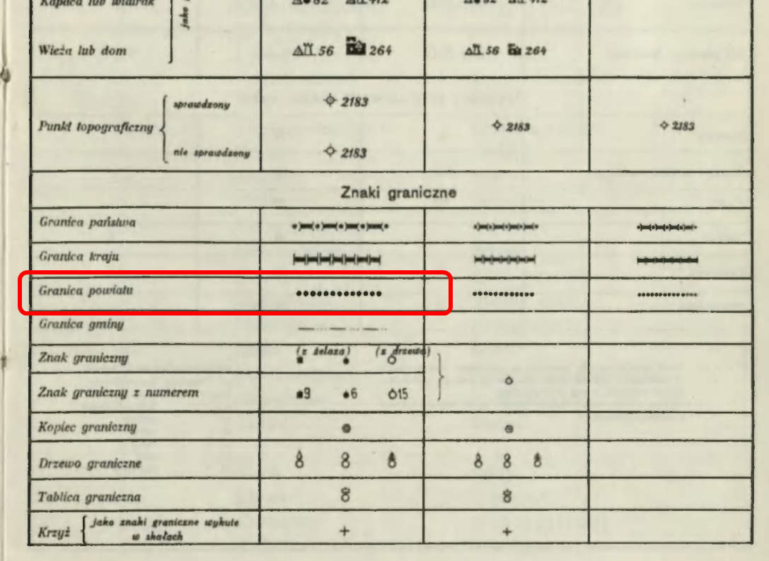

  5. De_M
    De_M Stabsfeldwebel
    779
    Київ, Україна
    Таки это граница.
    Граница повета.
    corbie подобається це.

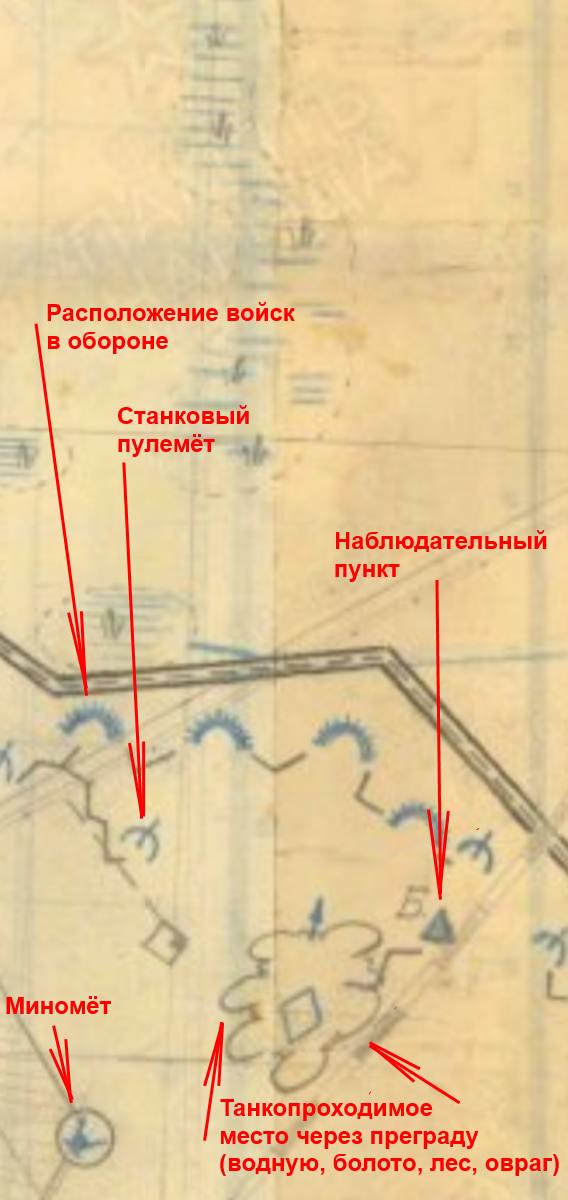

  6. De_M
    De_M Stabsfeldwebel
    779
    Київ, Україна
    Если где-то ошибся, то прошу поправить.
    Вообщем как-то так:
    Александр 3470 та boyan подобається це.

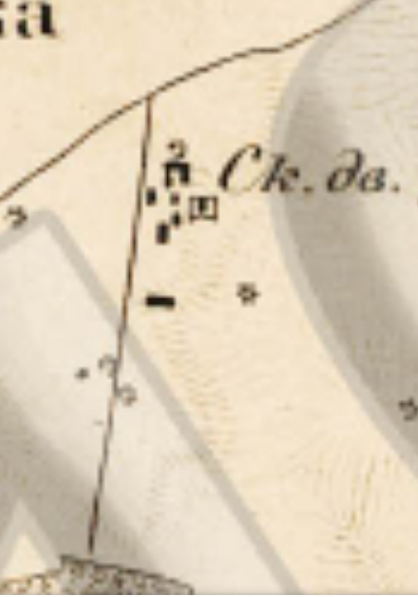

    Доброго! Підкажіть будь ласка, чи є сенс шукати на цьому місці? На карті значиться як Скотний двір, а по легенді говорять що там був маєток. Screenshot_2019-03-14-19-19-10-270_com.android.chrome.jpg
    De_M подобається це.
  8. De_M
    De_M Stabsfeldwebel
    779
    Київ, Україна
    Я бы поискал. Строений много. Возможно там и проживали люди (так сказать обслуживающий персонал). Как показывает история (и коп), люди - раззявы... постоянно чего то теряют... Плюс легенды говорят про маеток. Может какой то жлобковатый паныч жил прямиком возле своей скотины.
    Проверьте и в письменном виде доложитесь )))

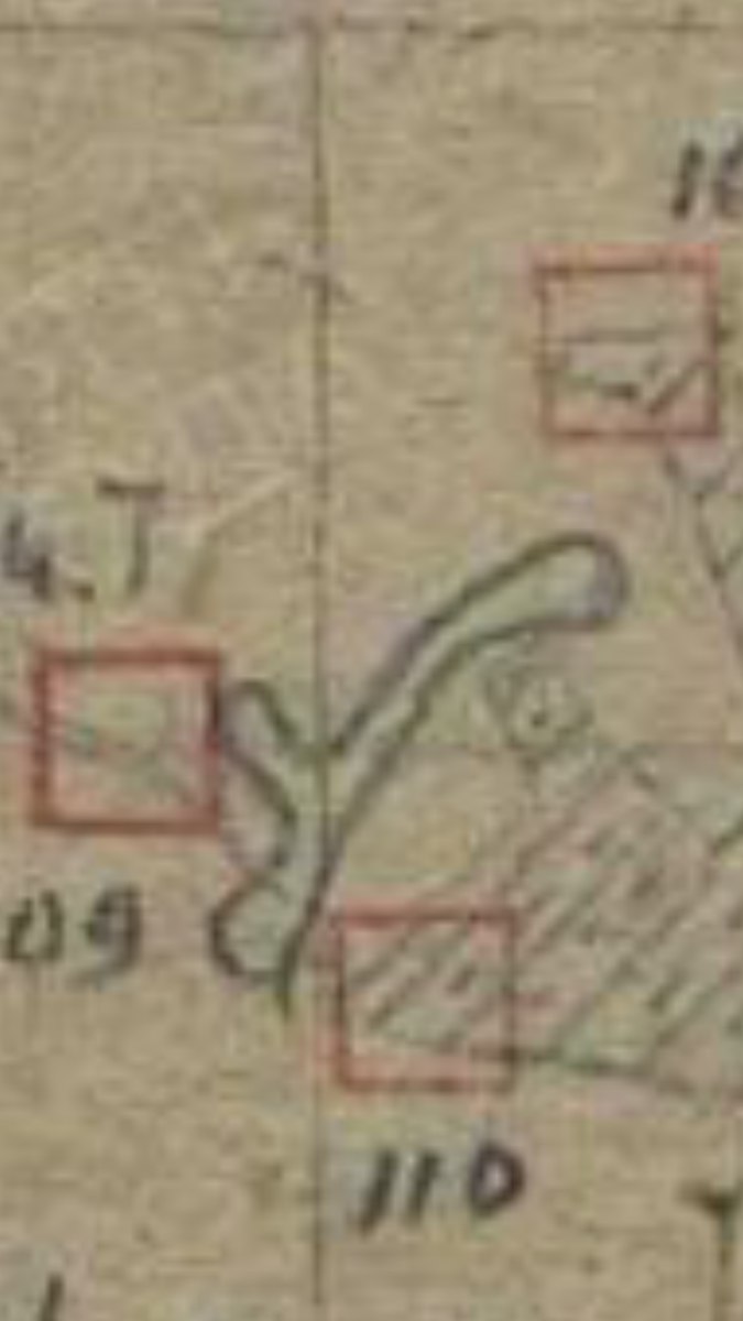

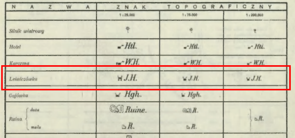

    Привіт допоможіть не можу розшифрувати скорочення J. H.
  11. Gregor23
    Gregor23 Schütze
    Може це хата єгеря
  12. De_M
    De_M Stabsfeldwebel
    779
    Київ, Україна
    Добрий день.
    Хатка лісника )

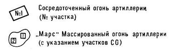

    Камрады ,подскажите что означают эти квадратики на схеме огней артиллерии??Синий и красный, спасибо !
  17. Сергей_Хохол_хД
    Сергей_Хохол_хД Schütze
    13
    Миргород.
    А можно мне ссылку на книгу ? Serj50cent@list.ru
    Спасибо
  18. De_M
    De_M Stabsfeldwebel
    779
    Київ, Україна
    Я пока не понял, что это за квадраты.
    Книжку сбросил на почту.
    ucycuk подобається це.

  20. De_M
    De_M Stabsfeldwebel
    779
    Київ, Україна
    Может быть что то из этого?
    Сергей_Хохол_хД подобається це.

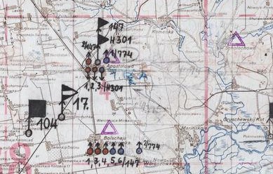

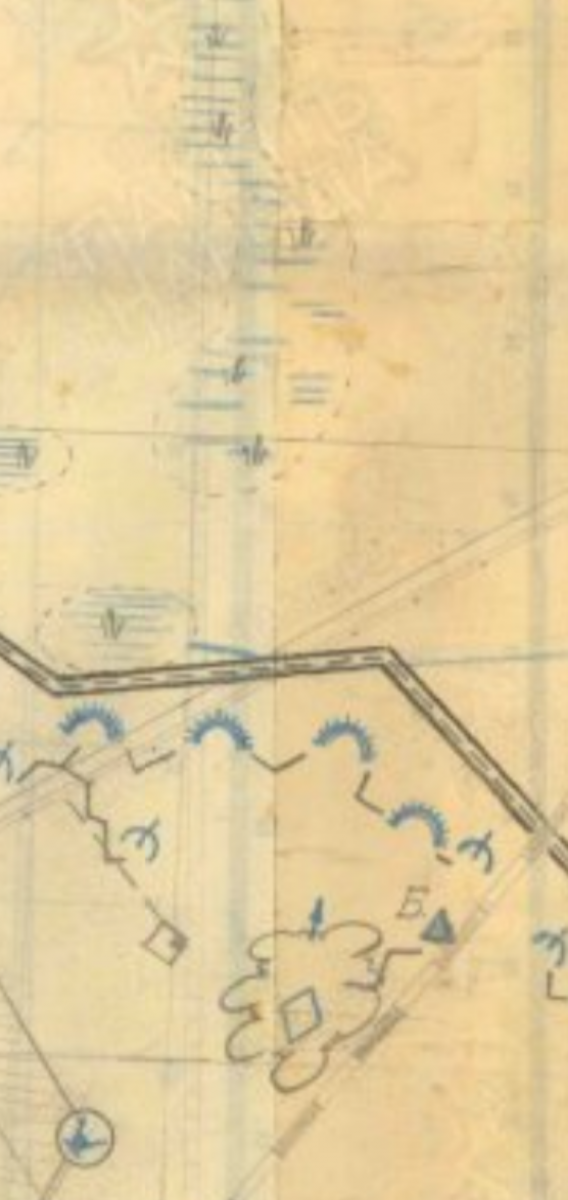

    Доброго времени, подскажите обозначение ка карте "фиолетовый треугольник" есть мысль что это полевой аэродром.
    Андрій Заболотній подобається це.
  22. vladimir007
    vladimir007 Obergefreiter
    122
    Бессарабия, Бендеры
    Аэродром самолётиком обозначался.
  23. Павел Олегович
    Павел Олегович Stabsgefreiter
    159
    Деiнде
    Это карта 17 дивизии ПВО. Вермахта. Что тогда они прикрывают в поле?
  24. ozolsi3
    ozolsi3 Stabsfeldwebel
    158
    270
    1.414
    Лес, балки и поля.
    Вы правы в своих измышлениях. На Большой Костромке было два аэродрома и один в Апостолово. Здесь так же указан аэродром возле Шолохово.
    Павел Олегович подобається це.
  25. Павел Олегович
    159
    Деiнде
    Спасибо. Но я так понимаю это что то вроде "аэродрома подскока" на время обустроились на ровной площадке?
