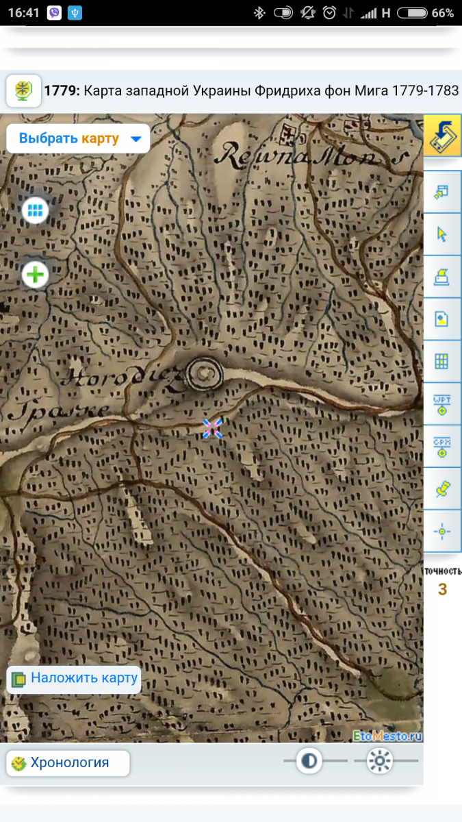

  12. CharoplIot
    CharoplIot Oberschütze
    47
    Здравствуйте! Подскажите пожалуйста, что это за обозначение и где находилось данное сооружение на возвышенности или в низовине? Спасибо.

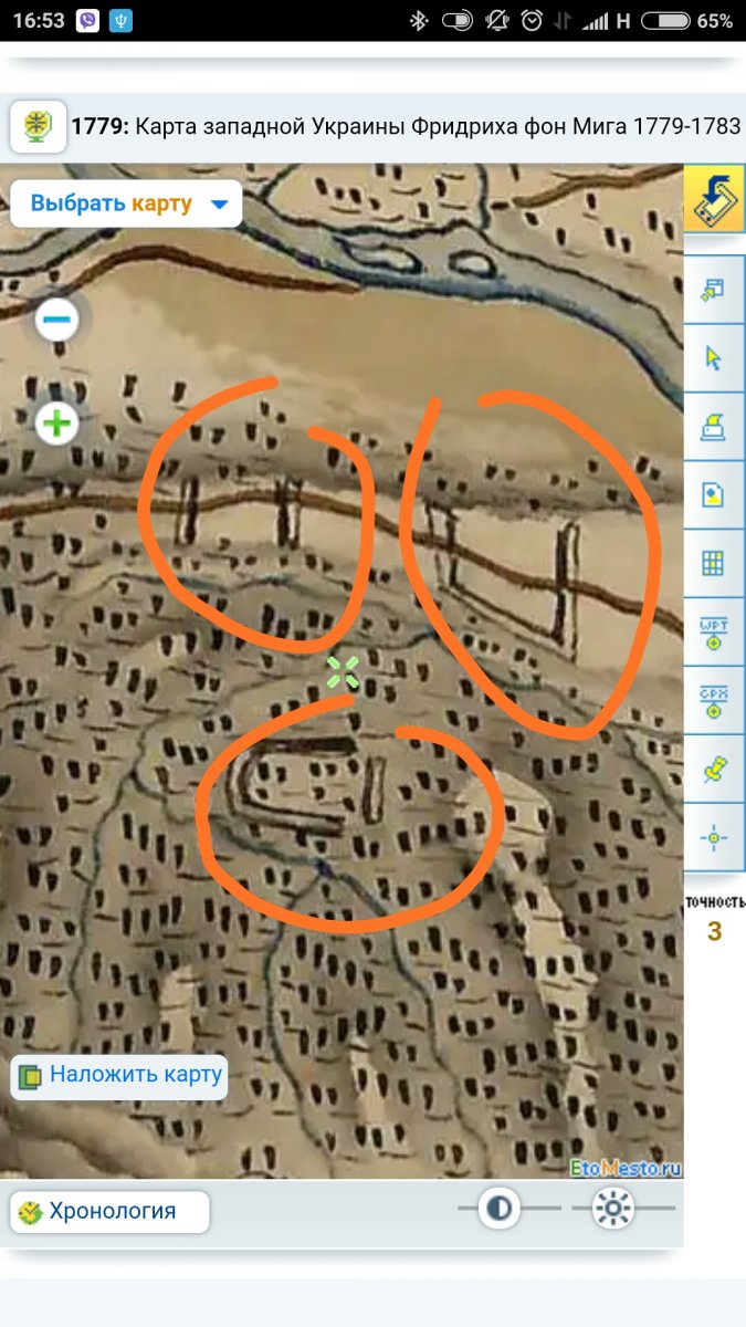

  13. CharoplIot
    47
  14. KOLjkA
    KOLjkA Obergefreiter
    17
    25
    72
    київ
    Там рядом багато річок починається, значить це гора.
    De_M та CharoplIot подобається це.

  16. De_M
    De_M Stabsfeldwebel
    779
    Київ, Україна
    Какой то вал, наверное, ограждение... только не пойму чего он несколько раз дорогу пересекает...
  17. CharoplIot
    47
    Могут руины наверное быть, через которые дорога в то время пролегла...
    спасибо)
  18. De_M
    De_M Stabsfeldwebel
    779
    Київ, Україна
    Могут. В центре гора с подковой на верхушке. А может то замок был..

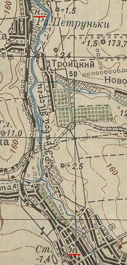

    cancer Gefreiter
    46
    Kreis Bachmut
    Здравствуйте подскажите, что обозначает "н." напротив жд ст. на картах РККА
  20. drover
    drover Obergefreiter

  21. Александр 3470
    Александр 3470 Stabsgefreiter
    197
    украина
    Насосная на на ЖД станции , по нашему водонапорная станция

  24. cancer
    cancer Gefreiter
    46
    Kreis Bachmut
    Никто не собирается копать, мне интересно, что обозначает "Н" на ст. Фенольная была водонапорная башня, в Петруньках нет в Скотоватой не знаю.
    В УСЛОВНЫЕ ЗНАКИ ДЛЯ ТОПОГРАФИЧЕСКИХ КАРТ МАСШТАБОВ 1:25 000, 1:50 000, 1:100 000 МОСКВА --1983
    насосная станция - насос. ст
    Водонапорная башня - вод
    Почему Вы уверены, что это водонапорная башня или насосная станция? я не нашел нигде, что б так обозначалась насосная станция или водонапорная башня?
