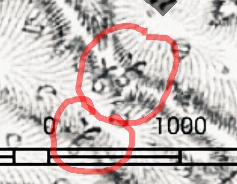

  1. вентиль 1977
    вентиль 1977 Gefreiter
    109
    Цікаво, ніколи не зустрічав подібного. Від лагеря легіонерів на мою думку вже не залишилося б слідів... Зазвичай городища мали чотрикутну форму з довжинами приблизно 130 м. Розорані вали могли дати такий колір смуг. Знахідок майже немає. Хоча може Вам і пощастить. По приїзду відпишите що там насправді?

  2. Der Pirat der Felder
    Der Pirat der Felder Stabsfeldwebel
    -1
    243
    591
    1.369
    Холодний Яр
    Обов'язково, навіть якщо поле засіяне, то поруч пошукаю, може щось і трапиться. Хочу зпочатку монетником пройтись а потім на всяк випадок глибинником)

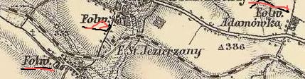

  5. yanko
    yanko Stabsfeldwebel
    18
    29
    1.138
    Ternopol
    Камради підкажіть на позначках на картах підкреслені. Населені пункт так позначались?
    Otryta подобається це.
  6. вентиль 1977
    109
    yanko подобається це.
  7. corbie
    5.601
    E40
    Фільварки, якщо там зараз ніхто не живе, то можна добре покопати)

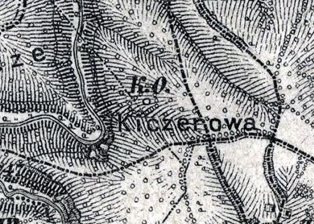

  8. yanko
    18
    29
    1.138
    Ternopol
    Камради дякую за відповіді. Підкажіть ще по позначенню К О
