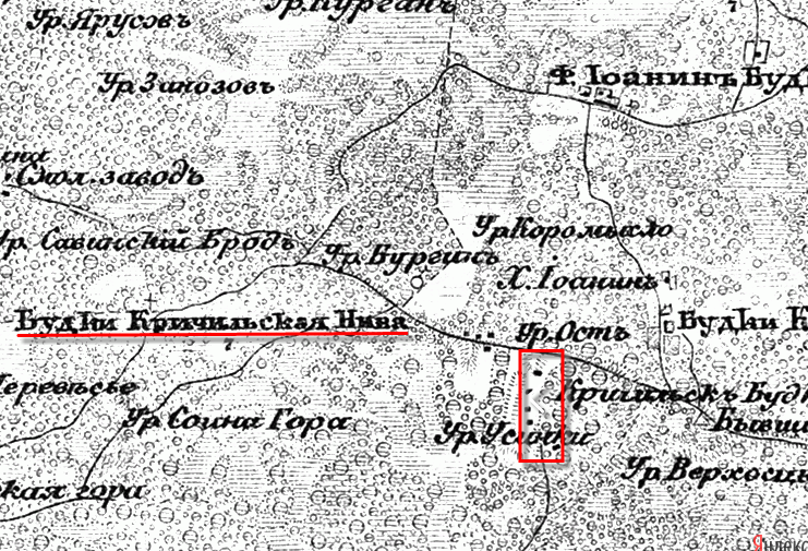

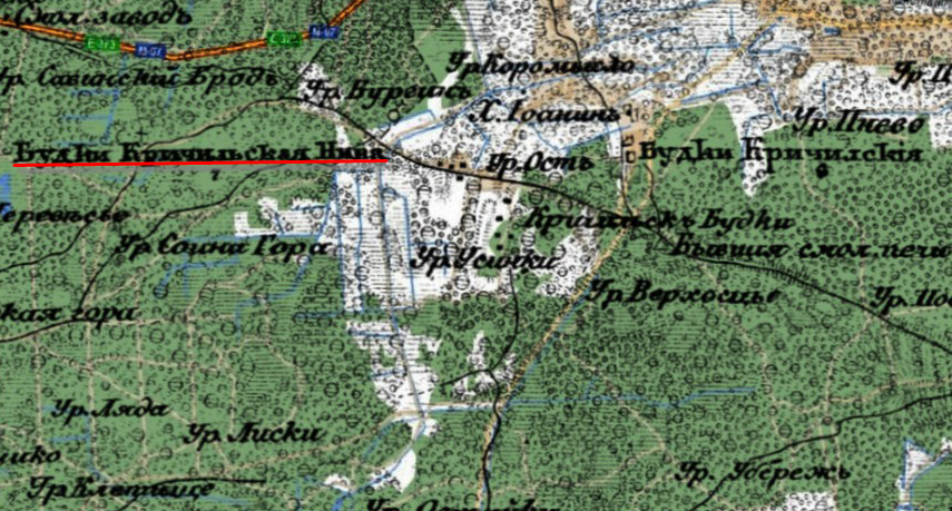

    привіт камради.щось ніяк не зрозумію де саме по цій назві були хати.карта шуберта-шуберта в кольорі та польська 1938. скачанные файлы.png скачанные файлы (3).png скачанные файлы (4).png

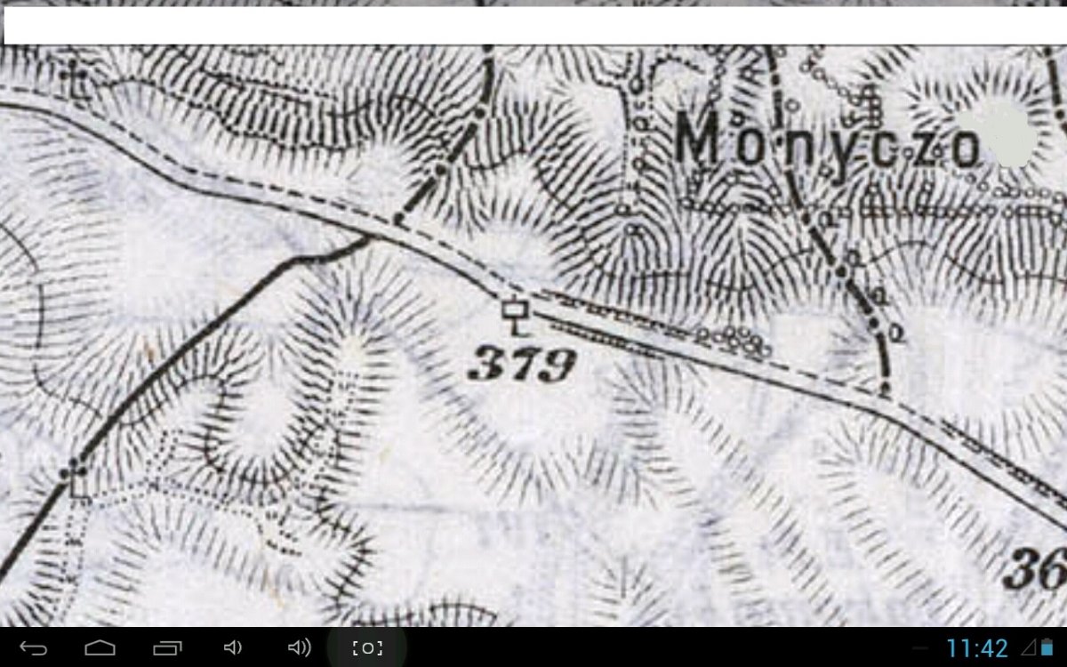

    підкажіть що означає знак з цифрами
  7. De_M
    De_M Stabsfeldwebel
    779
    Київ, Україна
    Это верстовой (километровый) столб. А цифры обозначают расстояние до какого-то населённого пункта.

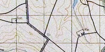

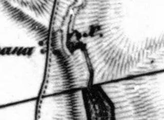

    подскажите, искал нигде не нашел что это может быть карта трехверстовка [​IMG]
  9. De_M
    De_M Stabsfeldwebel
    779
    Київ, Україна
    Там написано, что это ток.
    Зерновой ток - площадка с комплексом машин, оборудования и сооружений для механизиров. послеуборочной обработки зерна в колхозах и совхозах. На 3. т. зерно взвешивают, очищают, сушат, при необходимости временно хранят; семенное зерно сортируют, протравливают, затаривают в мешки. На терр. 3. т. располагают автомобильные весы, зерноочистит. агрегаты или зерноочистит.-сушильные комплексы, открытые или с навесами площадки для врем, хранения зерна, зернохранилища, подсобные сооружения. В зависимости от типа х-ва, его размеров, климатич. условий, назначения зерна сооружают 3. т. разл. пропускной способности, с разным набором стационарного и передвижного оборудования.

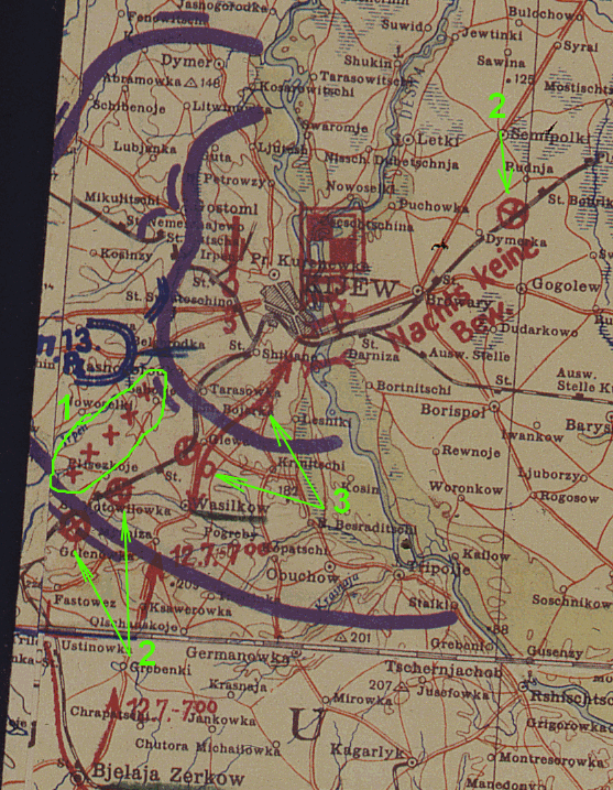

    привіт комради,що це на цій нім.карті стоїть? наперед дякую

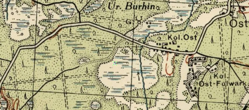

    і ще ,таке питання, шо означают букви на карті К.Фл.ГДВ.Мук ???
  14. Scrubber
    Scrubber Stabsgefreiter
    342
    Бахмутский уезд Украина
    К-колодец
    Фл-фольварк
    Гдв-господский двор
    Мук-мукомольня

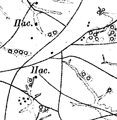

  18. boyan
    boyan Stabsgefreiter
    231
    Украина Харьков
    Отдельностоящяя усадьба недалеко от Безлюдовки.

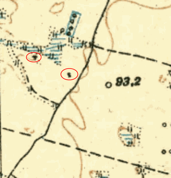

    Подскажыте пожалуста что ето за 2 обозначения?
  20. Scrubber
    342
    2 обозначения?
  21. De_M
    De_M Stabsfeldwebel
    779
    Київ, Україна
    А где эти обозначения?
  22. De_M
    De_M Stabsfeldwebel
    779
    Київ, Україна
    Это может что-то обозначать или это просто опечатка (клякса) ?
