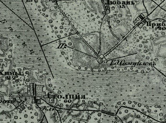

  14. Виталий Шевченко
    Виталий Шевченко Gefreiter
    521
    Уважаемые.Кто знает,что на техверстовках означает буква "П".Слышал,что посадь,Что это значит?Сад какой то?

  19. Олексій Зінченко
    Олексій Зінченко Schütze
    17
    Буква П. означает - пасека.. Посад - это дом с хозяйством. Обозначаеться "Пос." обычно.

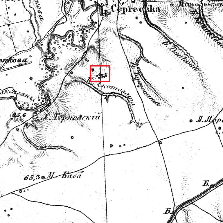

  21. 87vados87
    87vados87 Schütze
    20
    Украина, Кривой Рог
    Здравствуйте. Вот фрагмент трехверстовки Шуберта. Не могу понять значки в виде черных снежинок, я их выделил! Помогите моей неграмотности пожалуйста 285978.jpg )
  22. Виталий Шевченко
    521
    Скопление курганов.(могильник).А еще если они распаханы.То очень перспективное место для копа.Я такое местечко собираюсь тоже по весне проведать.
  23. 87vados87
    87vados87 Schütze
    20
    Украина, Кривой Рог
    Виталий, спасибо за ответ! Я пока чисто разведываю, так как на коп пока ходить не с чем) Но распахано там 100%, я в этой местности летом бывал!

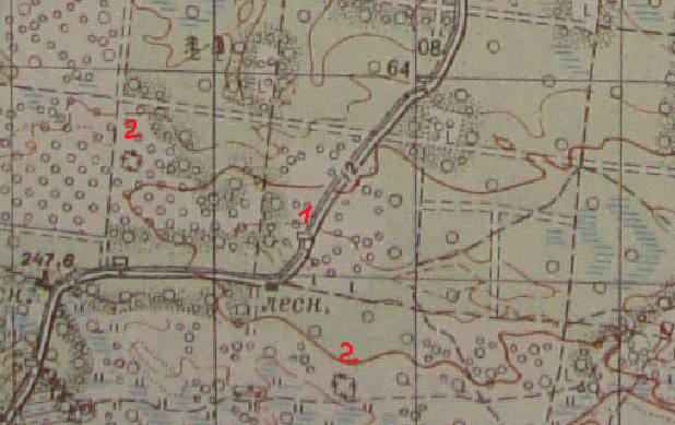

  25. dick-900
    dick-900 Stabsfeldwebel Клуб взаимопомощи
    -2
    1.826
    славута
    Что за обозначения под 1 и 2? Генштаб РККА. Спасибо.
