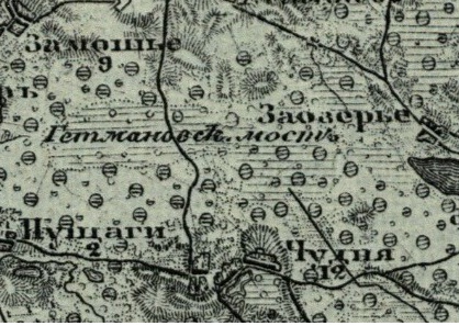

    Парни, кто подскажет по обозначению на трехверстовке?
  5. Dee Snider
    Dee Snider Stabsfeldwebel
    1.220
    Москва
    А что тут подсказывать?
  6. Sliderz
    Sliderz Gefreiter
    84
    СССР
    Гетмановское что? И что это значит?

    ...если заскринить чуть больший кусок,то это видимо название имения,вот что Вам хотели сказать...

    Да вроде как "мостъ" накорябано.

    И что, что он Гетмановский?) там по карте вообще моста нету

    ...сделайте бОльший скрин,чтобы видеть местность...

    сс сельсовет. ток хранилище зерна там его сеют веют сушат.

    Вот

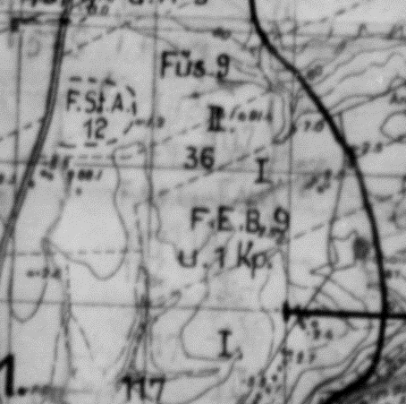

  26. ozolsi3
    ozolsi3 Stabsfeldwebel
    158
    270
    1.414
    Лес, балки и поля.
    Безымянный.png Просьба знатокам помочь в расшифровке сокращения подразделений на этом фрагменте карты. Безымянный.png
