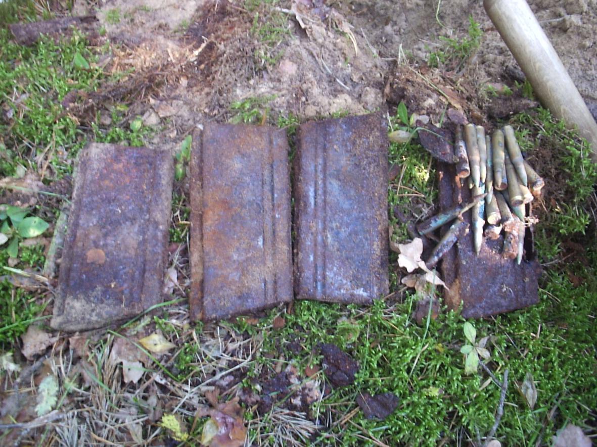

    патрики 40г.в.
    рог - длина 19см, ширина 9см.

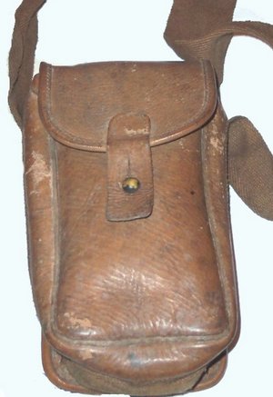

    лежали в кож. сумке (вернее в её остатках)

    Магазины от пулемета ZB 26/30...

    Не ZB это...
    ...скорее - польский БАР (Browning Automatic Rifle)...:D

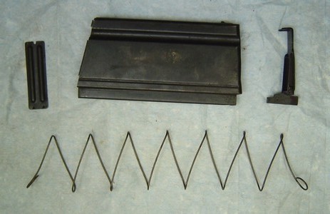

    Относительно ZB - не они (См. внимательно на горловины)..
    В меньшей вероятности - МГ-Шательро Мле.24-29 (Если там патроы МАС 7,5мм)
    З.Ы. На 3 магазина насчитал по фото 75 патронов 75 ./. 3 = 25 - Шательро, что-ли !?
    (у него емкость 25 патронов. У БАР - 20)
    Или все таки было 4 магазина ?
    На фото магаз.Шательро и его 75 патронная сумка (3 Х 25)

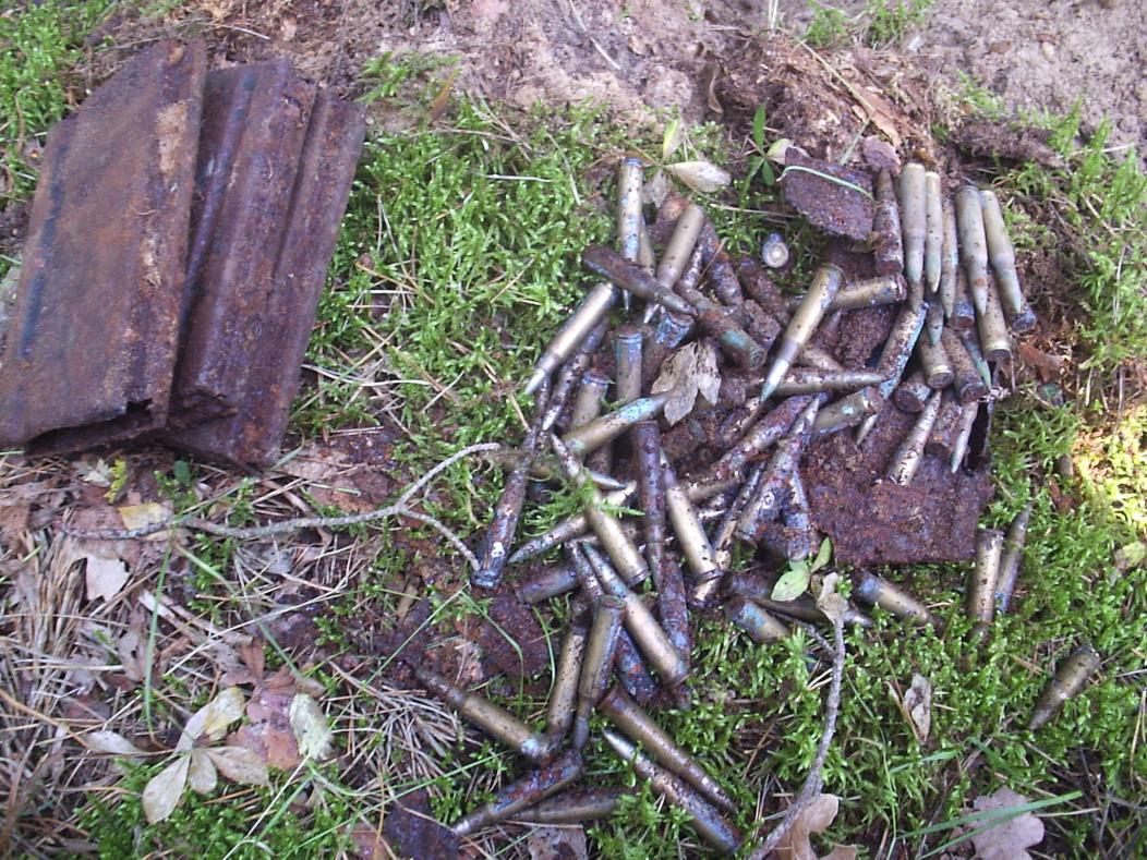

    374
    обойм было 4е, а кол-во и маркировку сказать немогу к сожалению ибо были оставленны на западной .....

    магазины как на фото......:smile_12::)

    Ну, магазины хоть забрали?
    Вытащи подаватель, и сразу все станет ясно...

    канешна--притащил

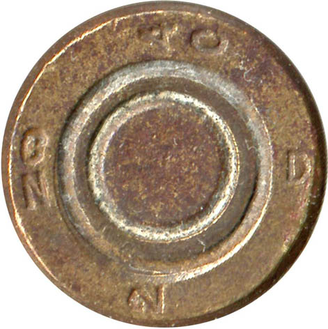

    Если мегазины от Шательро то клейма должны быть примерно такие
    На них характЕрная проточка вокруг капсюля и оригинальная (вертикальная) набивка цифр...

    Один такой "широкий" капсюль мне и видится на первой фотографии...

    в точку они родимые и были :(, эх стока добра пришлось закопать....:confused:
