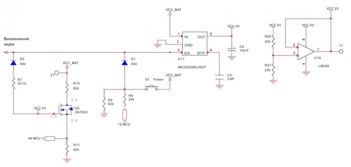

    По АСЕ 150 мы имеем два технических отставания, если так можно выразиться, от схемы АСЕ 250. 1. "Чуйка" АСЕ 150 зависит от напряжения питания, а оно не стабилизируется, как у АСЕ 250. 2. У АСЕ 150 нет пинпойнтера (а у АСЕ 250 он есть).
    Начнем со второго пункта. Отсутствие пинпойнтера можно скомпенсировать только покупкой такового, на "Алиэкспрессе" я брал недорогой GP-pointer, пользуюсь им второй год и доволен.
    По первому пункту я бы предложил такое решение. Нужно перейти на питание от единственного аккумулятора типа 18650, при этом напряжение с него подать на плату повышения напряжения, а на ней накрутить 7,2 В (и оно окажется стабилизированным и с защитой от переполюсовки), тогда АСЕ 150 покажет лучшие параметры, чем при старом питании от четырех батареек. Один акк. 18650 весит втрое меньше, чем 4 АА-батарейки.
    Катушку следует докупить. НЕЛ ТОРНАДО - очень хорошее решение. С такой катушкой АСЕ 150 переплюнет многие брэнды и уж точно все мультичастотники. Так что "подороже" брать не надо. Подробности по переделке питания могу дать при заинтересованности читателей.

    Специально купил неработающую Garrett ACE 150 для того чтобы поэкспериментировать с ее питанием. Но мою уверенность в том, что достаточно будет только "воткнуть" вместо четырех АА-батареек один аккумулятор размерности 18650 + "повышалку" напряжения, поколебало изучение схемы.
    Получается, что если у АСЕ 250 имеется "повышалка" напряжения, которая устанавливает 8 В бортового питания, то АСЕ 150 имеет лишь "понижалку", которая делает 4 В. Поэтому ставить акк. 18650 совместно с платой повышения напряжения, на которой, как я писал чуть выше, "накрутить 7,2 В" - бессмысленно.
    Чтобы перевести АСЕ 150 на повышенное питание, надо вмешиваться в схему. Там повышенным питанием следует снабдить лишь генератор, а всю остальную часть схемы оставить прежней.
    Я не отказался от планов переделать и, по возможности, обогнать по чуйке АСЕ 250, но лобовой атакой это сделать не удастся. И уж тем более не буду описывать процесс в разделе для новичков. Так что, если сделаю, то отпишусь отдельной веткой. "Аську" отложил разобранной в коробочку, но разобрался, почему не работала: кн. "пуск" показала 56 Ом в замкнутом состоянии, контакты почистил, а причина - грязь, кот. попадала через отклеенное окошечко.

    Вынул АСЕ 150 из коробки, собрал. На проволочках и синей изоленте, подкинул один аккумулятор 18650 + "повышалку" напряжения, на которой выставил 5,5 В, в питание АСЕ 150, и так по полям проходил несколько часов. По опыту знаю, что среднестатистический noname-аккумулятор на АСЕ 250 ходит 15 часов не выключая. Я использую такое подключение, правда без повышалки, с моими АСЕ 250 и АСЕ 400i уже 3 года и знаю. АСЕ 150 попросил на время один "металлист", зарядка для аккумулятора 18650 у него есть в китайском приёмнике, он пастух, будет теперь рядом со своими коровками железо искать, а глядишь и монетку копанет. Так что смысл в переводе на дуальное питание есть, правда, именно улучшения поисковых параметров АСЕ 150 пока не просматривается.
