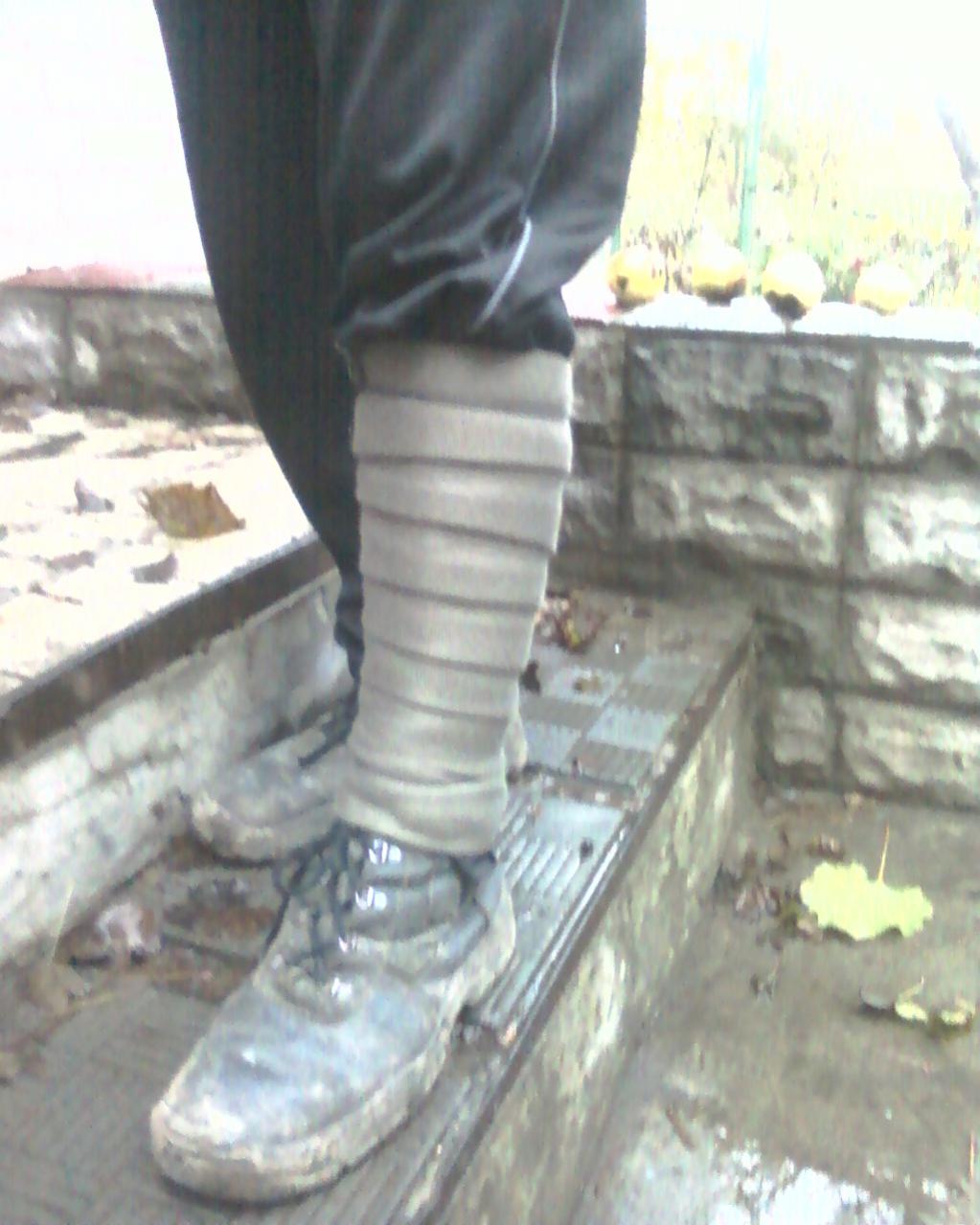

  15. Старий Похабич
    Старий Похабич Moderator
    7.523
    Бишівська Хунта
    у Фуражкина обмотки сделаны из противогазной сумки из шлеи.Две штуки сшиты в кучу.Да и длинна 1.м50см...Я взял в магазине трикотаж двойной, он в форме чулка сделан, 100 процентное ХБ.Получилось как бы и нормально, но ширина обмотки 8 см...вот, что не так , на критику не обижусь.(.Ботинки не обсуждать, намотал в чём был)))
    2 пользователям это понравилось.
