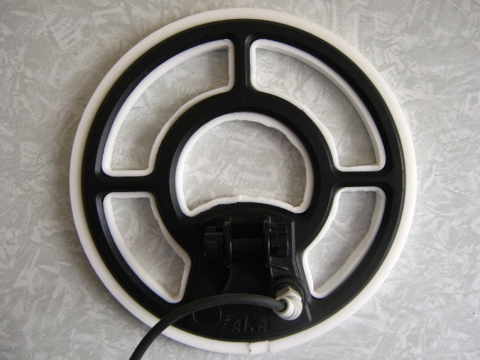

    Ваял на Ф75 в эти выходные. Взял крышку от большого овального ведра с ПВА. Она чуть больше по диаметру, чем катушка, но не страшно. Закрепил 4 пластиковыми хомутами.

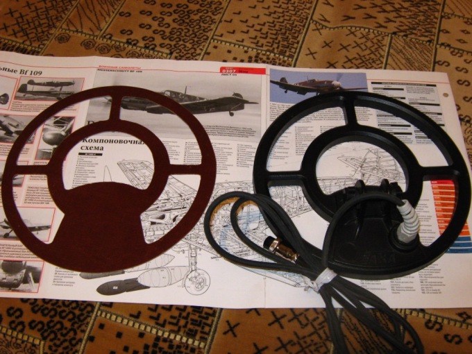

    Намедни изготовил защиту на АКАшную катуху.
    Посмотрел посты и воочию увидел, что тех.решения повторяются:):

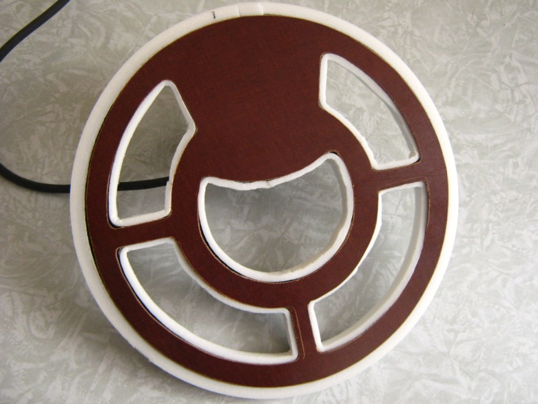

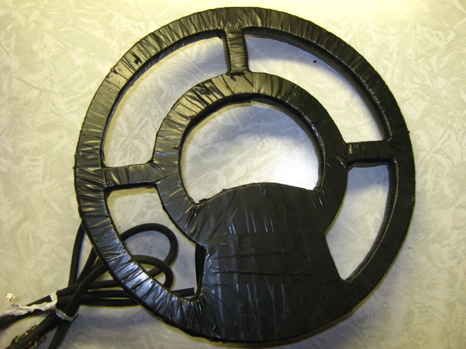

    подошва как и у камрада Victornr выпилена из текстолита, но толщиной 1мм в виде ажура. Далее по контуру (если нужно внутри) наклеивается утеплитель для окон (могу ошибаться с названием). Затем всё плотно стягивается изолентой и наматывается в 2-3 слоя.
    Прошел "по камням", результат пока радует. В случае износа изоленту надо будет перемотать.
    Минус: катуха ненамного потяжелела, однако прочность компенсирует это.:)

    делаем примерно так же, единственное.. по росе, по дождю ныняшнему осеннему побродишь - дубеет лента, начинает лопаться сползать. Иногда бахилы медицинские одеваю)

    по жёсткой траве сползёт за раз! Тут надо сразу десятком затариваться!:D

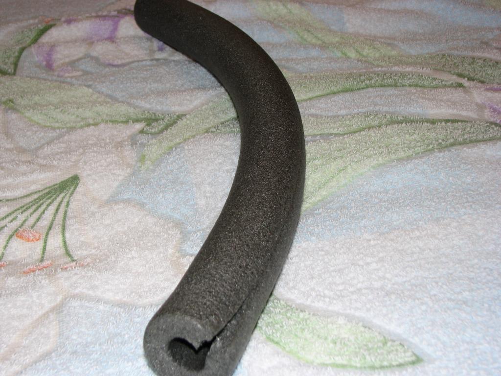

    В строительных магазинах должна продаваться вот такая губка для утепления труб.Хорошо защищает от ударов.

    +1. Обмотал катушку этим утеплителем, защита хорошая. Поверх пакет еще наматываю.
    Фирменная защита не стоит денег, которые за нее просят, красная цена ей рублей 50.
