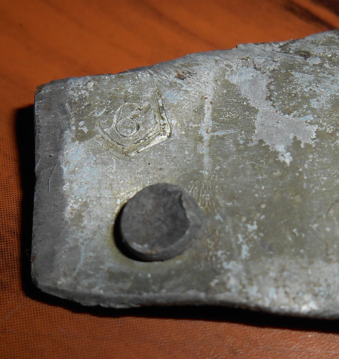

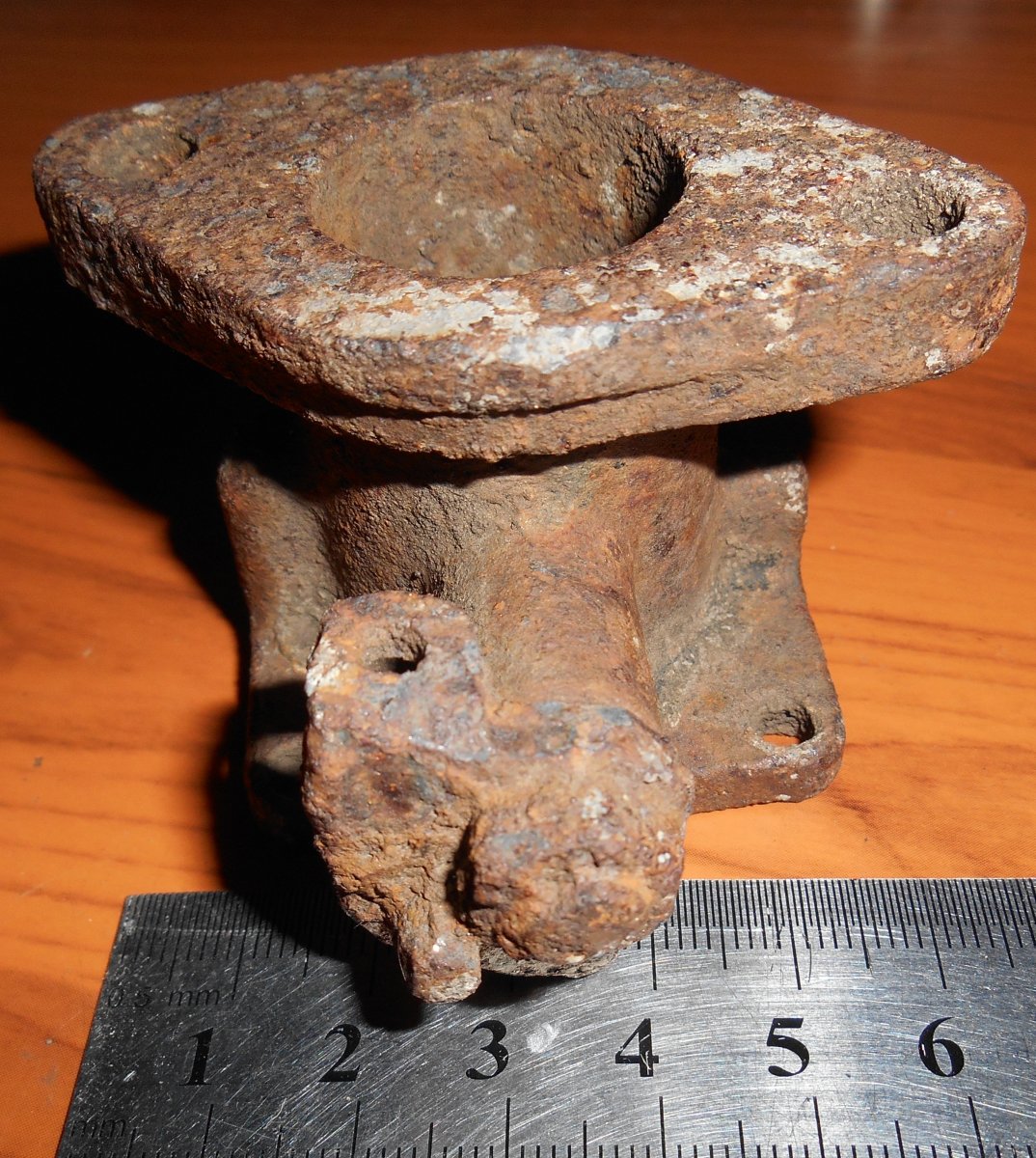

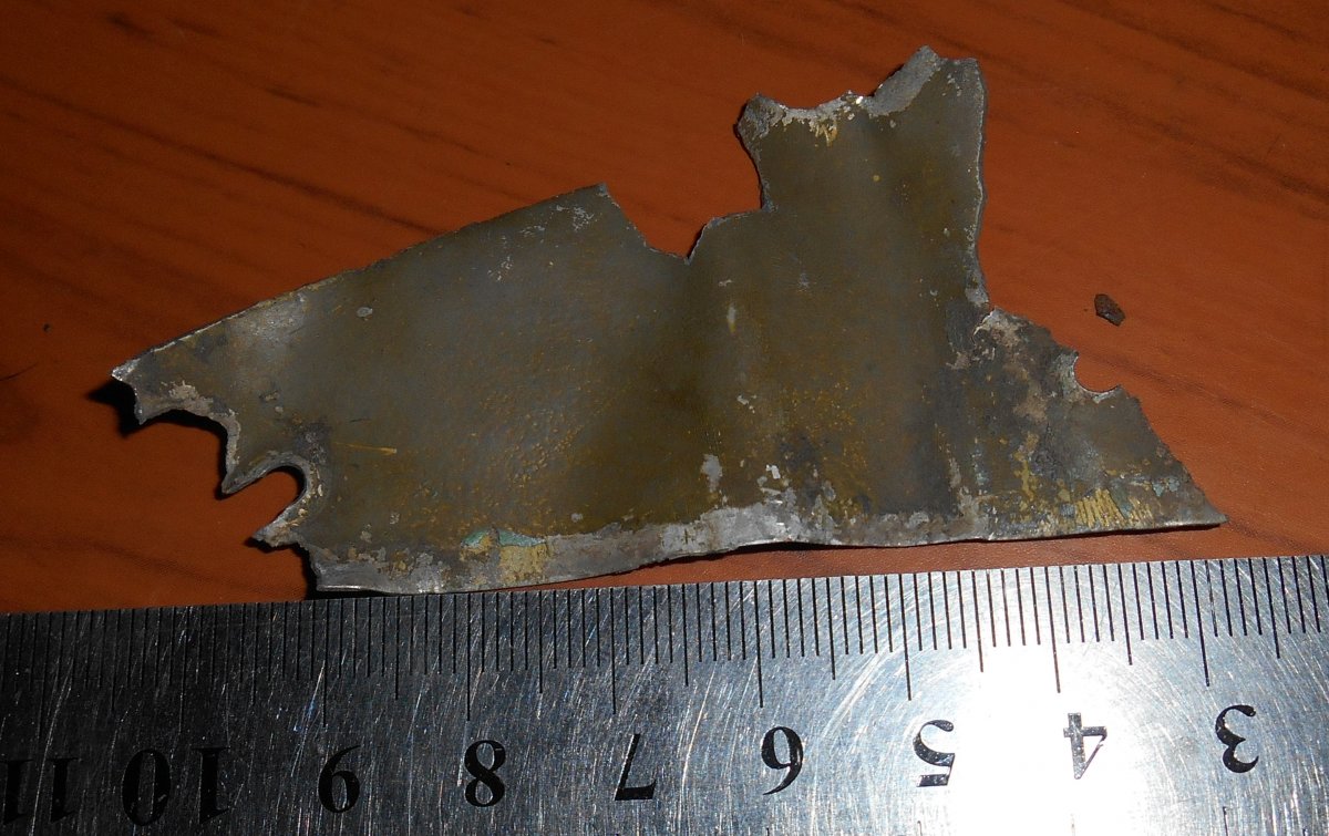

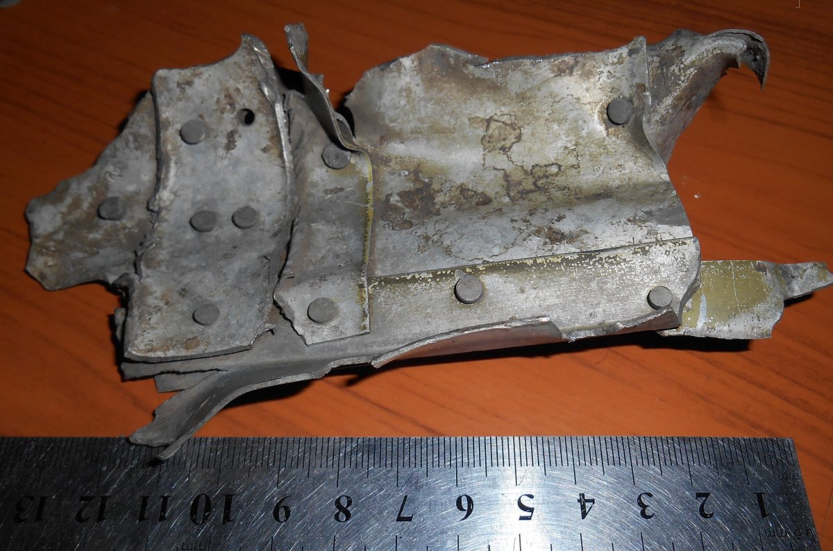

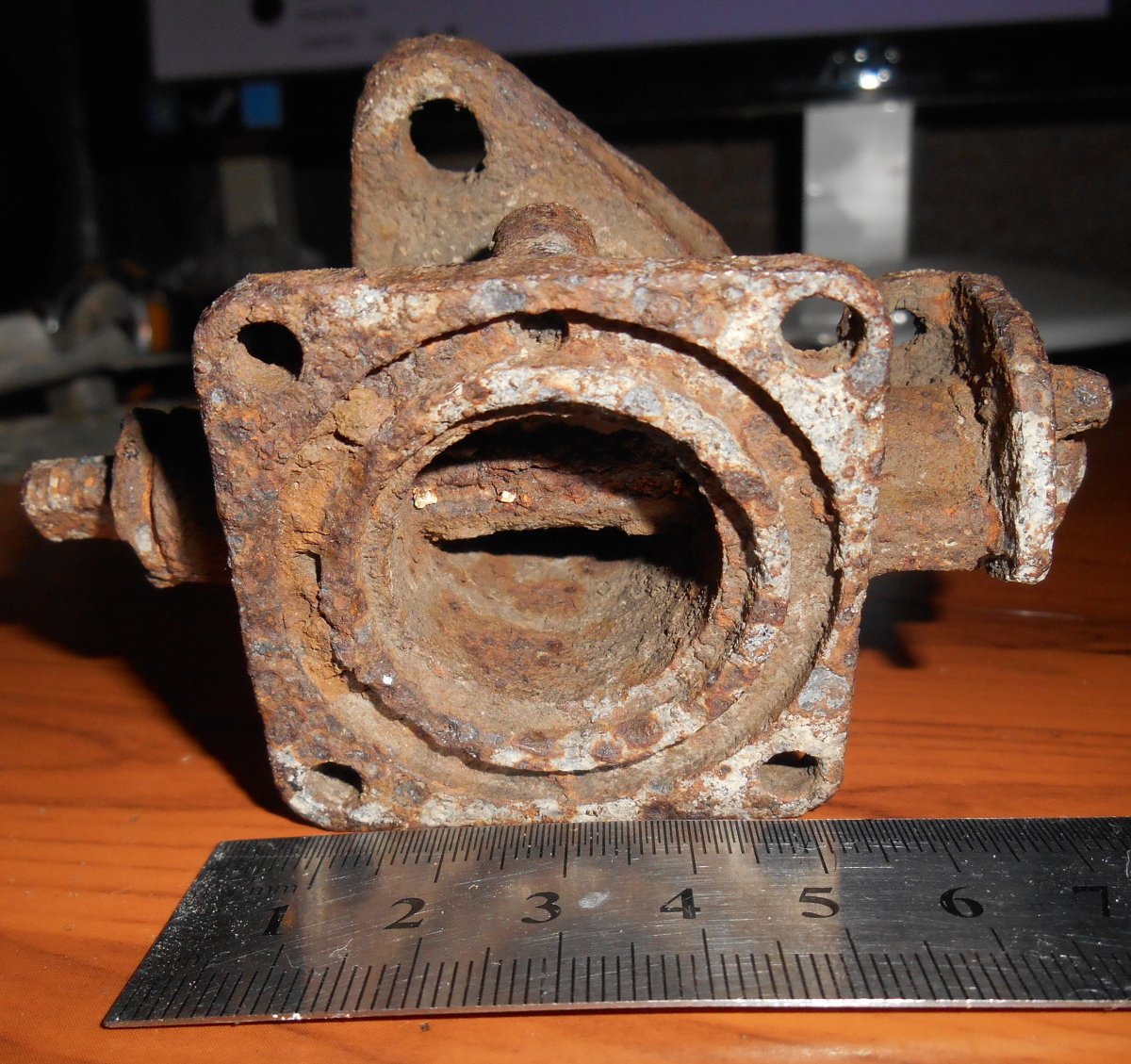

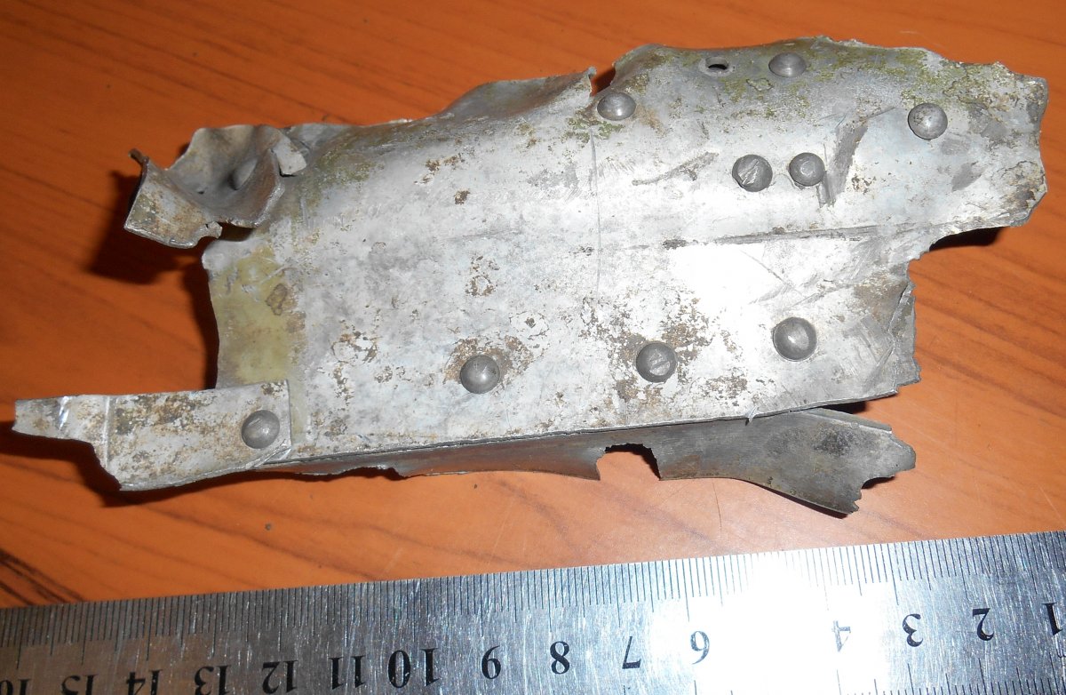

    Доброго времени суток,подскажите данные обломки случайно не с самолета,на одном обломке есть клеймо с цифрой 6 или 9,заранее благодарю всех ответивших.С УВ.

      1400 грн.

  3. evgen84
    evgen84 Feldwebel
    13
    16
    636

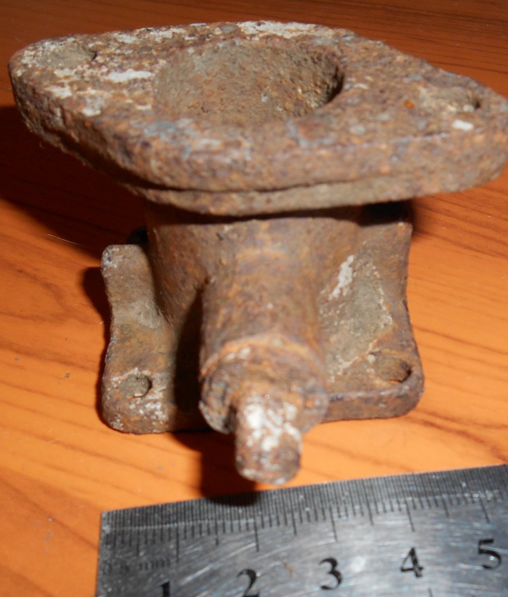

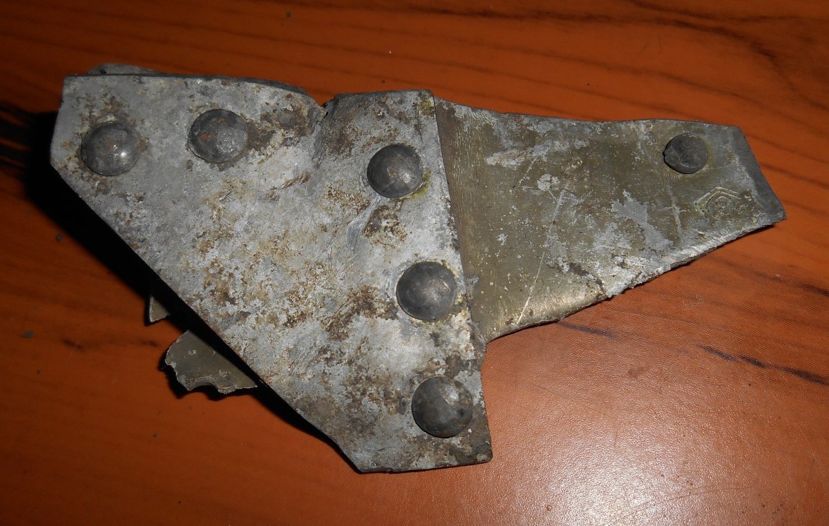

    И еще такая штука.
    С УВ.

    Так, літак.

  5. evgen84
    evgen84 Feldwebel
    13
    16
    636
    Узнать бы чей,ссср или немцы?

    Пост #1 - літак. Шукайте по кругу скупчення уламків. В мене до місця падіння літака вів шлейф з уламків довжиною метрів з 50 і в ширину метрів 15. Береш чуть в сторону - зрідка невеликі зламки. Чому так не зрозумів. Теж було клеймо цифра, але в кругу.
    Не спец по літаках, копав тільки на двох місцях падіння. Колір фарби на уламках ідентичний Вашому. Тож думаю, що СССР.

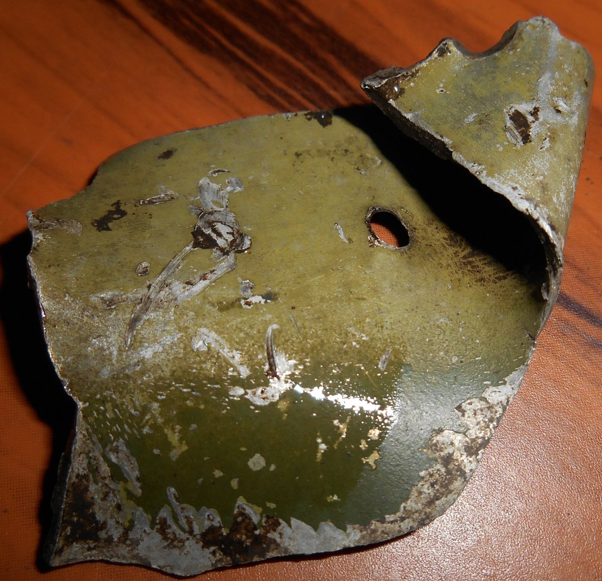

    По кольору краски на дюралі схоже наш.

  12. evgen84
    evgen84 Feldwebel
    13
    16
    636
    Гильза 39 г. стрелянная,может пальнул,развернулся на повторный заход, тут его и бахнули.

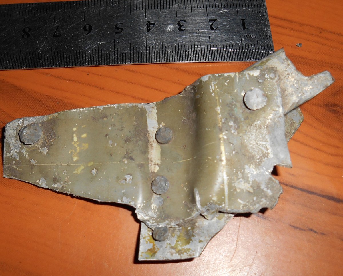

  13. evgen84
    evgen84 Feldwebel
    13
    16
    636

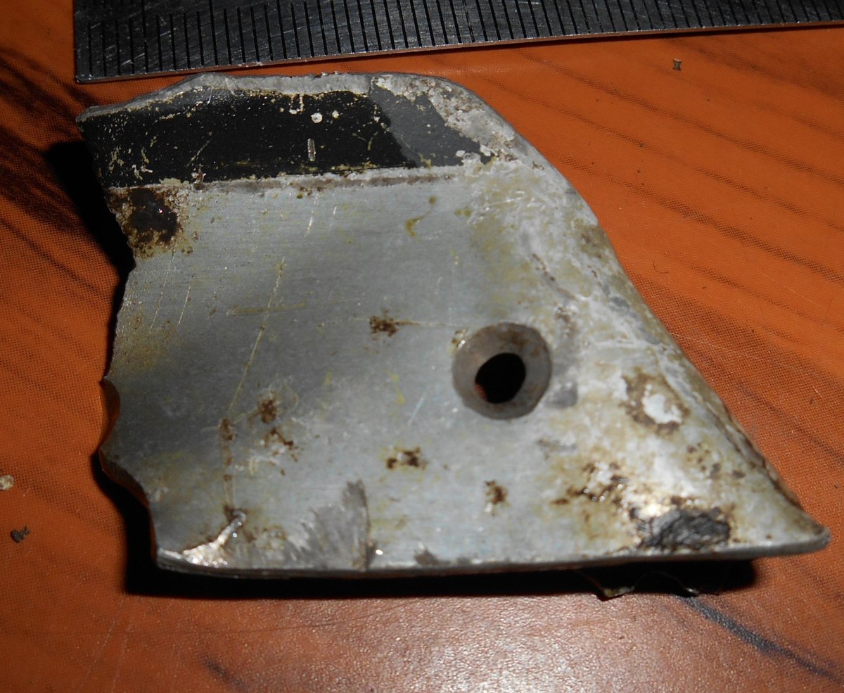

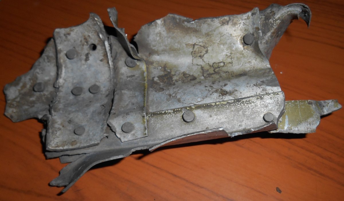

    Еще кусочек с краской.

    A10A General-leutnant
    23.973
    Київ, Україна

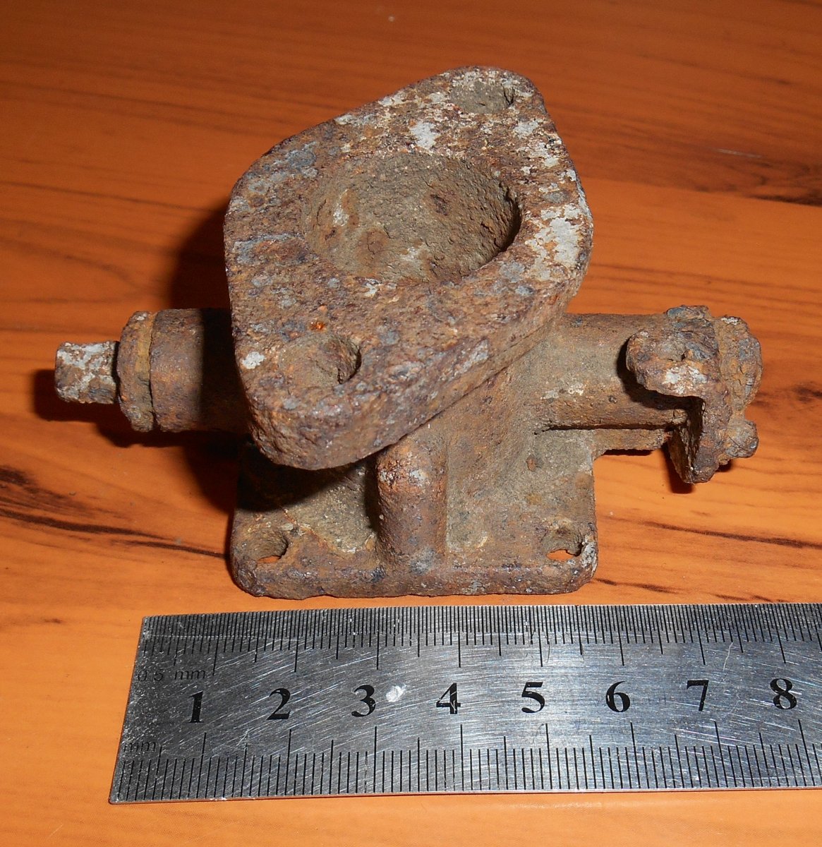

    самолет однозначно советский.

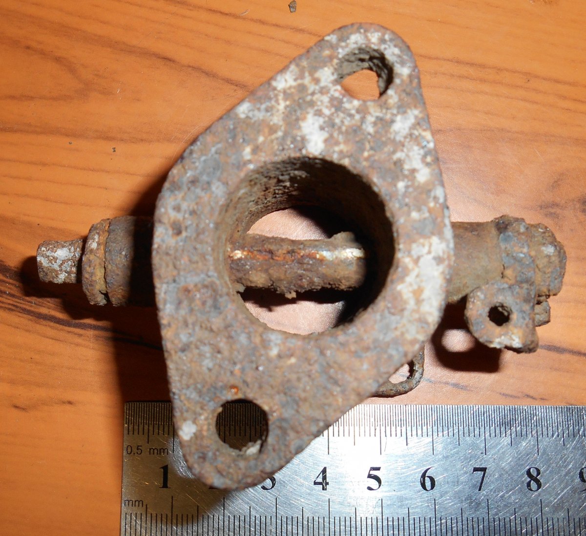

    фото в посте 2 - очень похожая воздушная (?) заслонка карбюратора К82М на моторе АШ-82 ФН (?)...
    З.Ы. ... АШ-82 ФН + ШВАК соЯли, например на ЛА-5 или Ту-2...

  15. evgen84
    evgen84 Feldwebel
    13
    16
    636
    Похож,но небольшие отличия есть.Всегда удивлялся Вашими разносторонними знаниями.С УВ.
    Всем ответившим большое спасибо.

  19. duke6kirill
    duke6kirill Hauptmann
    24
    48
    2.550
    Цвет немного похож на немецкий интерьерный RLM 02. Советские самолеты больше в оттенки серого изнутри красились. Цинкхромат лендлизовский более ядовит.
