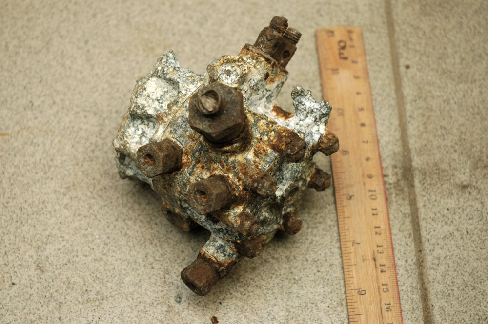

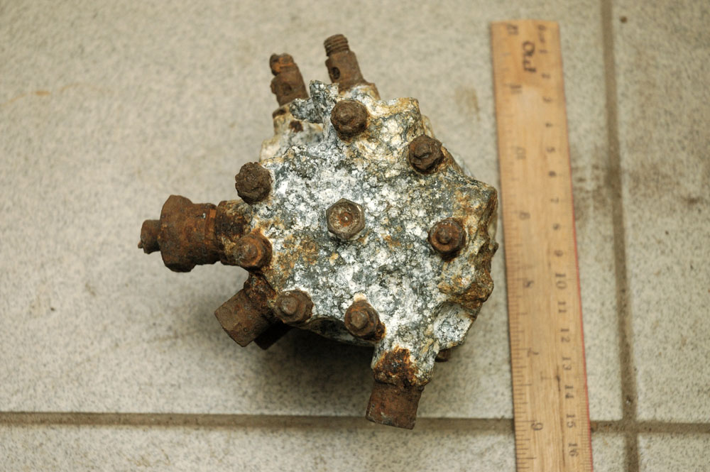

    Давно это было, лет 10 назад. Нашли мы мы обломки самолёта, в яме после взрыва нашли останки неизвестного лётчика, похоронили его в братской могиле ближайшего села.
    Но, вот, правильно ли мы определили тип самолёта остаётся вопросом и мучает всё это время. Решили хорошенько осмотреть прилегающую к месту падения самолёта местность. После взрыва от самолёта не осталось крупных обломков, но всё же кое что нам удалось найти. Особый интерес вызвала большая "железяка".
    Я отобрал наиболее значимые, на мой взгляд обломки. Вдруг по ним можно с большей или меньшей уверенностью опознать, что это был за самолёт.
    Гору искорёженного алюминия и мелкого железа выкладывать не буду.

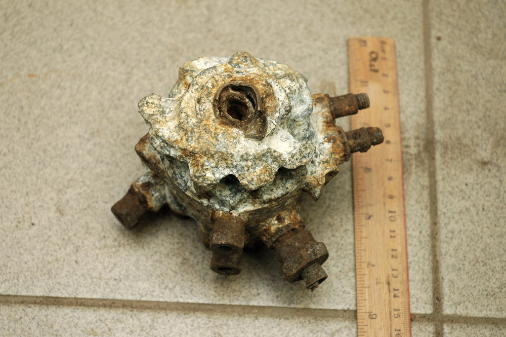

    Здесь обломки кислородного баллона и какой-то распределитель, скорее всего масла.
    Продолжу ниже.

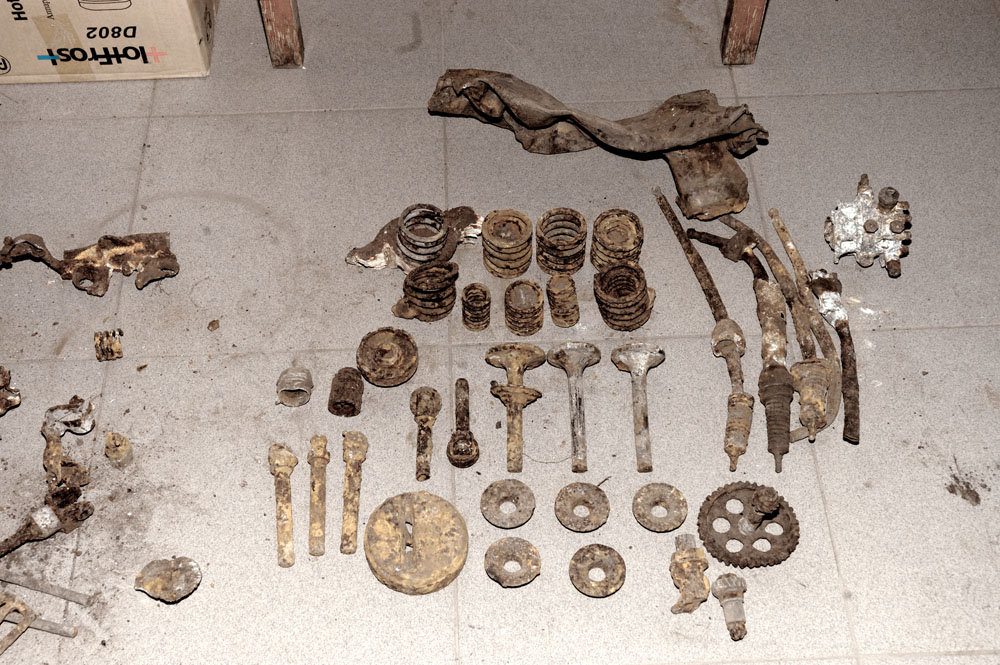

    DSC_4827w.jpg DSC_4841w.jpg DSC_4847w.jpg DSC_4850w.jpg DSC_4855w.jpg DSC_4869w.jpg
    Здесь различные шарниры. На общем снимке видны клапана двигателя, пружины ШКАСа и различная железная мелочёвка.

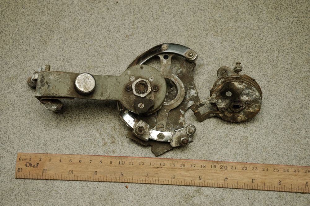

    Это, как нам сказали, обломок рации, которая ставилась на ДБ-3.

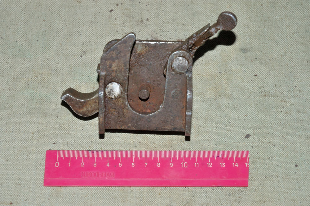

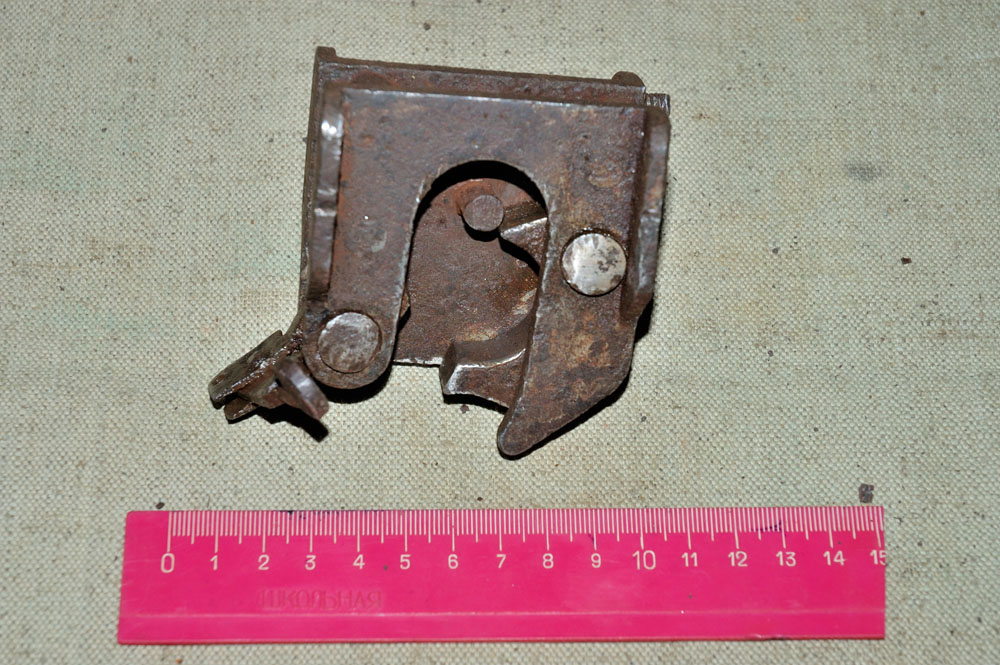

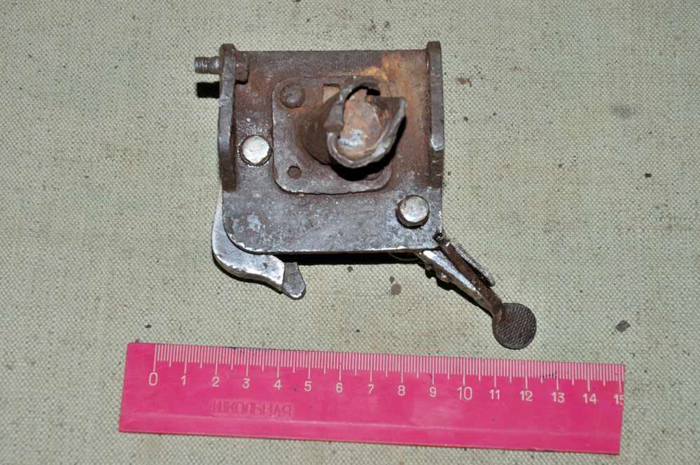

    Какой-то замок или защёлка. Обломки алюминия с него я выкрутил. Работу механизма удалось восстановить, по крайней мере частично.

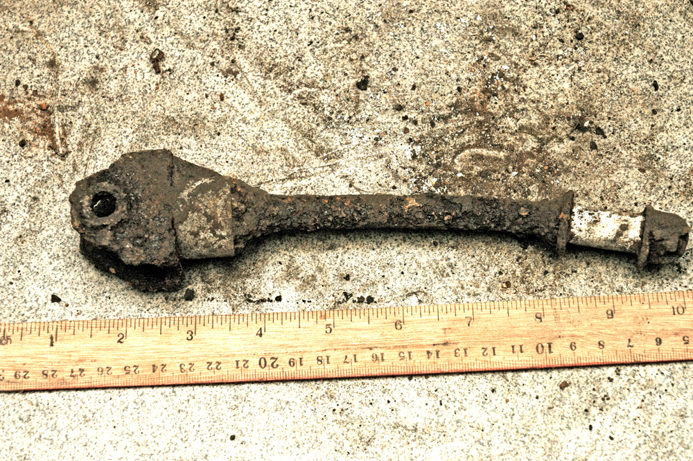

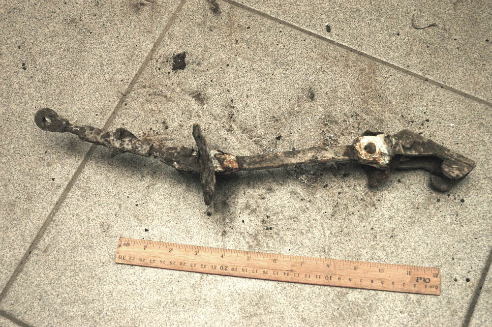

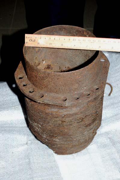

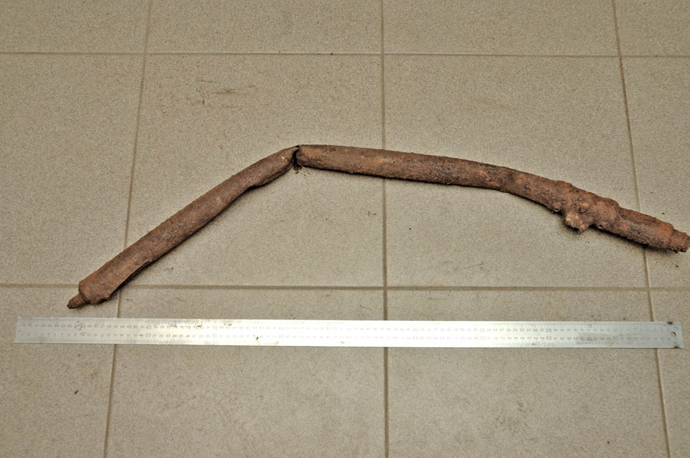

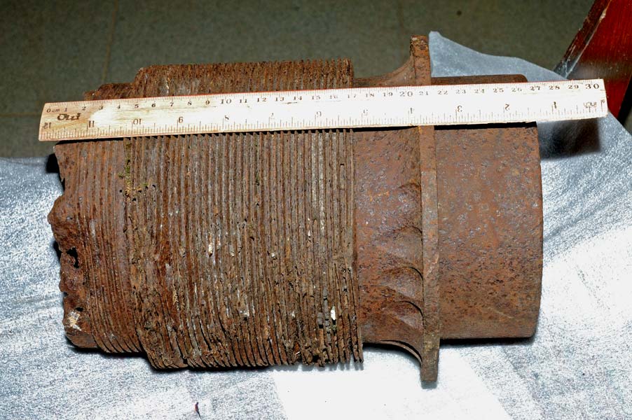

    Цилиндр, возможно от двигателя ДБ-3, но возможно и от И-153, обломки которого мы нашли в этом же урочище не далеко от обломков ДБ-3. Валялся от в отдалении от обоих мест падения. Его тащили на проволоке, а потом бросили.

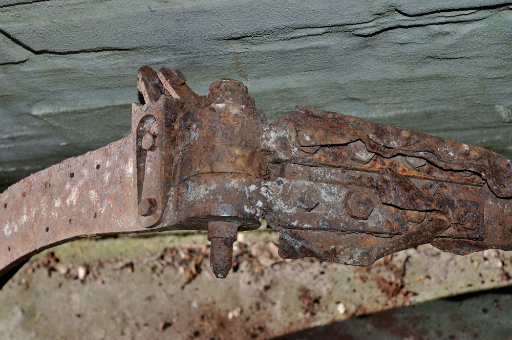

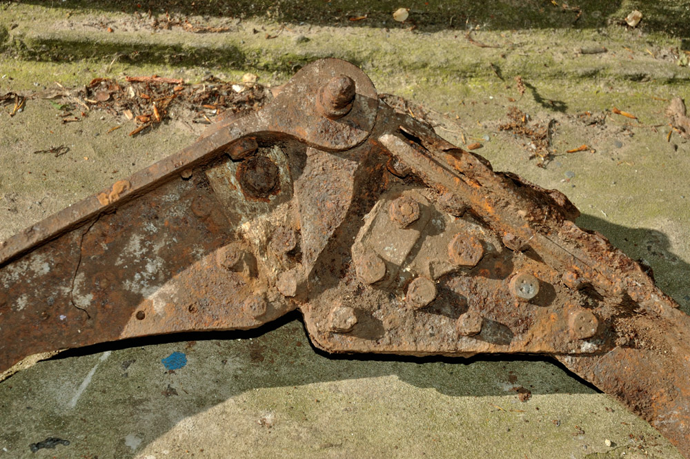

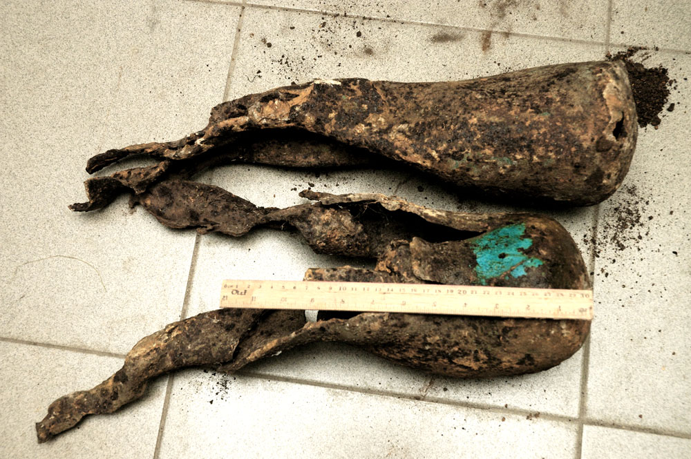

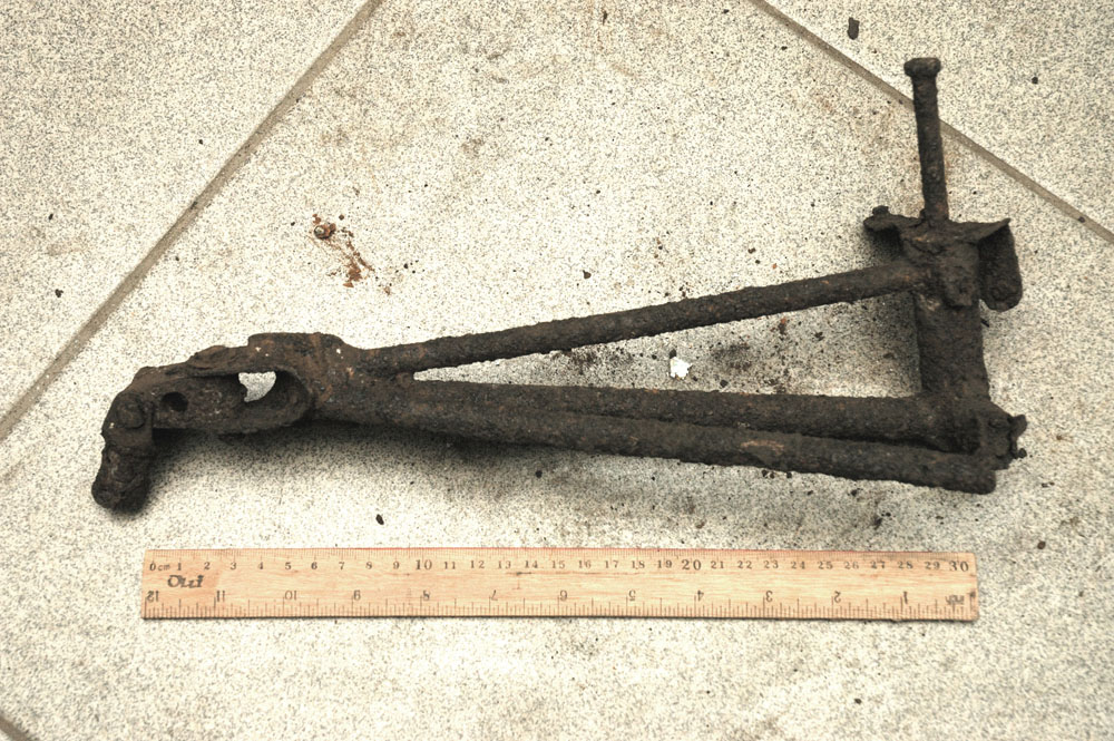

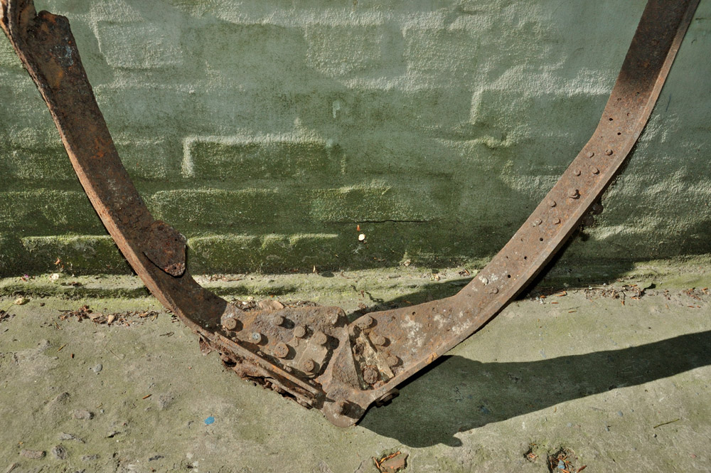

    Большая, тяжёлая "железяка" с шарнирным соединением (габарит по кирпичам стены). Стальной Т-образный профиль толщиной 9-10 мм. Едва дотащили. Даже не верится, что это от самолёта. Однако, кусок разложившегося магниевого сплава и большое число заклёпок, говорят о том, что это всё таки был самолёт.

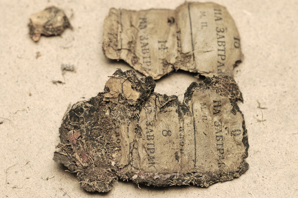

    Талоны на завтрак, которые были найдены у погибшего лётчика. К сожалению, ни даты, ни печати части на талонах нет. Самолёт погиб в августе-сентябре 1941 года в районе южнее Кременчуга, в треугольнике: Крюков - Онуфриевка - Павлыш.

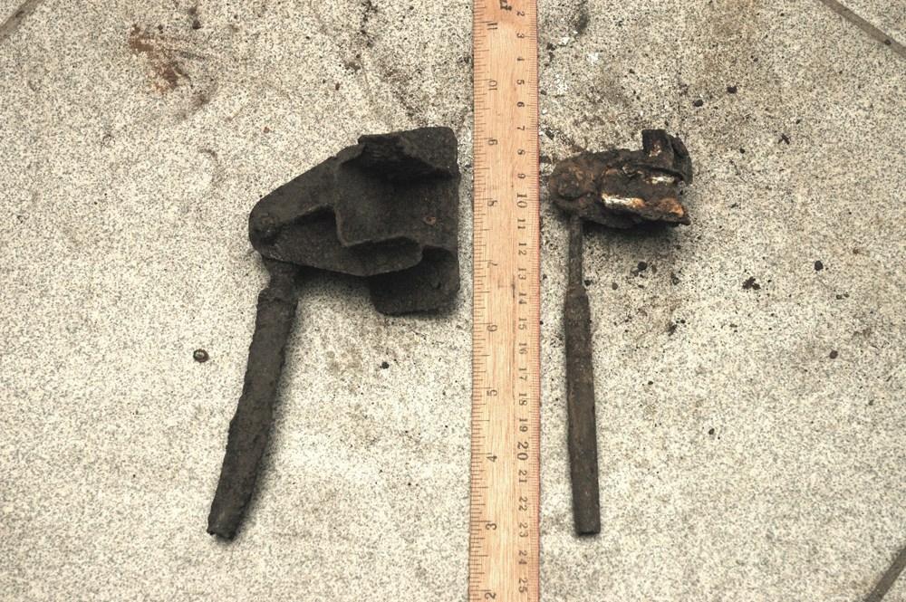

    На фото 5 этого поста держатель коромысла двигателя М-87(88)
    На фото 6 сверху справа покорёженный выхлопной патрубок, под ним справа тяги клапанов в остатках кожуха тяги, левее патрубка пружины клапанов и среди них видно пружины толкателей клапанов, левее клапанов два ролика толкателей клапанов, правее и ниже роликов 5 тарелок клапанов, левее тарелок похоже противовес втулки винта изменяемого шага ВИШ-21.
    На фото 13-15 передний стыковочный узел консоли крыла с центропланом ДБ-3Ф.

    Почистите аккуратно тарелки клапанов, иногда электрокарандашом писали номер мотора.
