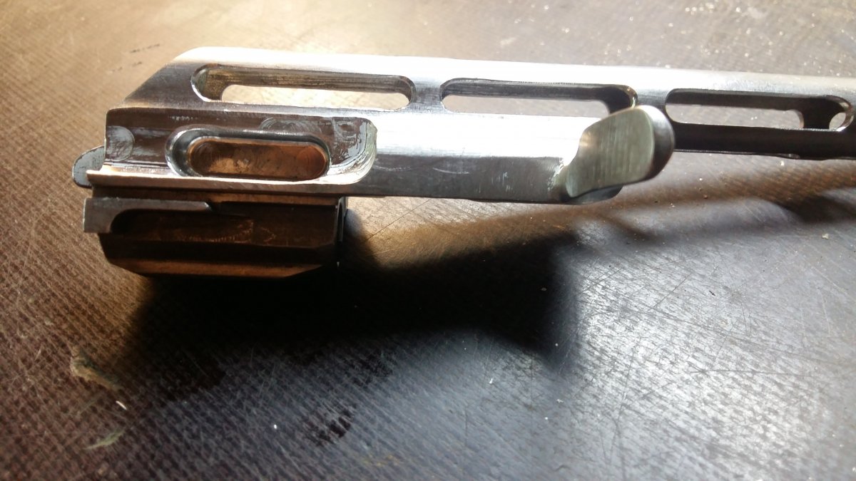

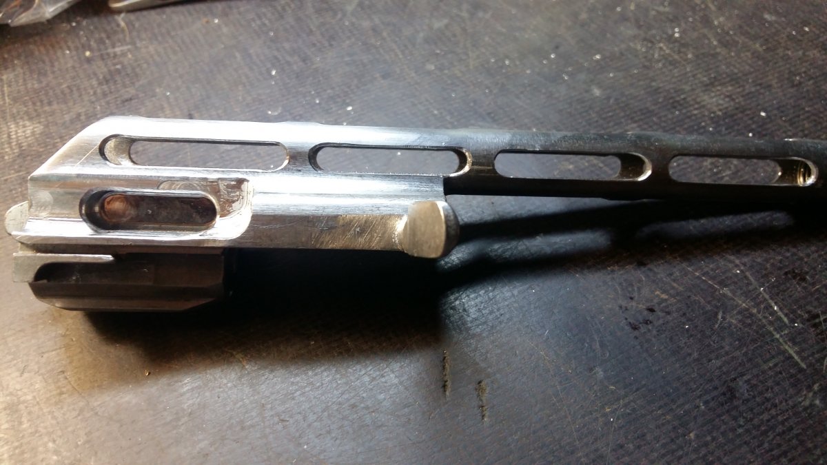

    поставил и раму и экспериментальную трубку газоотводную с рукояткой левосторонней :)
    притер все немного... чуть позже испытания

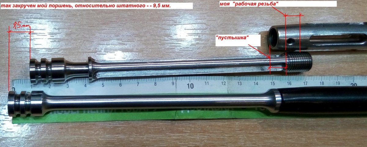

    На выходных отстрелял изделие Кости. В комплекте с усм от ALG Defence это перестало быть топорным калашом. Этот комплекс уже начинает приносить удовольствие от стрельбы!
    Глубины резьбы на поршне вполне достаточно для нахождения оптимального давления пороховых газов. Вкручивал поршень до тех пор, пока не началась неподача второго патрона из магазина. Затем выкрутил на несколько витков и законтрил.
    Очень рекомендую всем подобную модификацию!

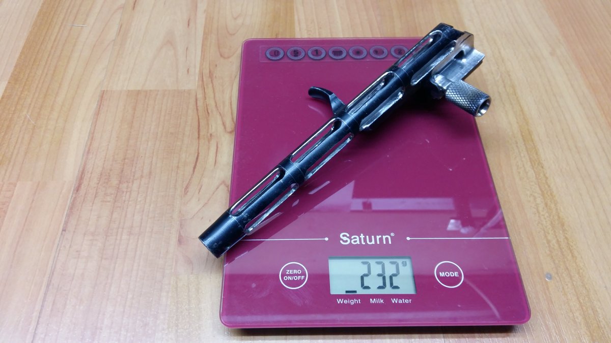

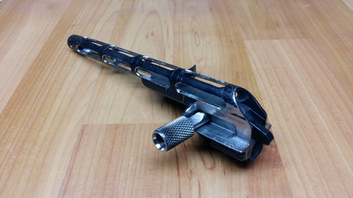

    По спецзаказу одного из форумчан установили ручку взвода с лева, ручка изготовлена из титана и установлена без применения сварки.

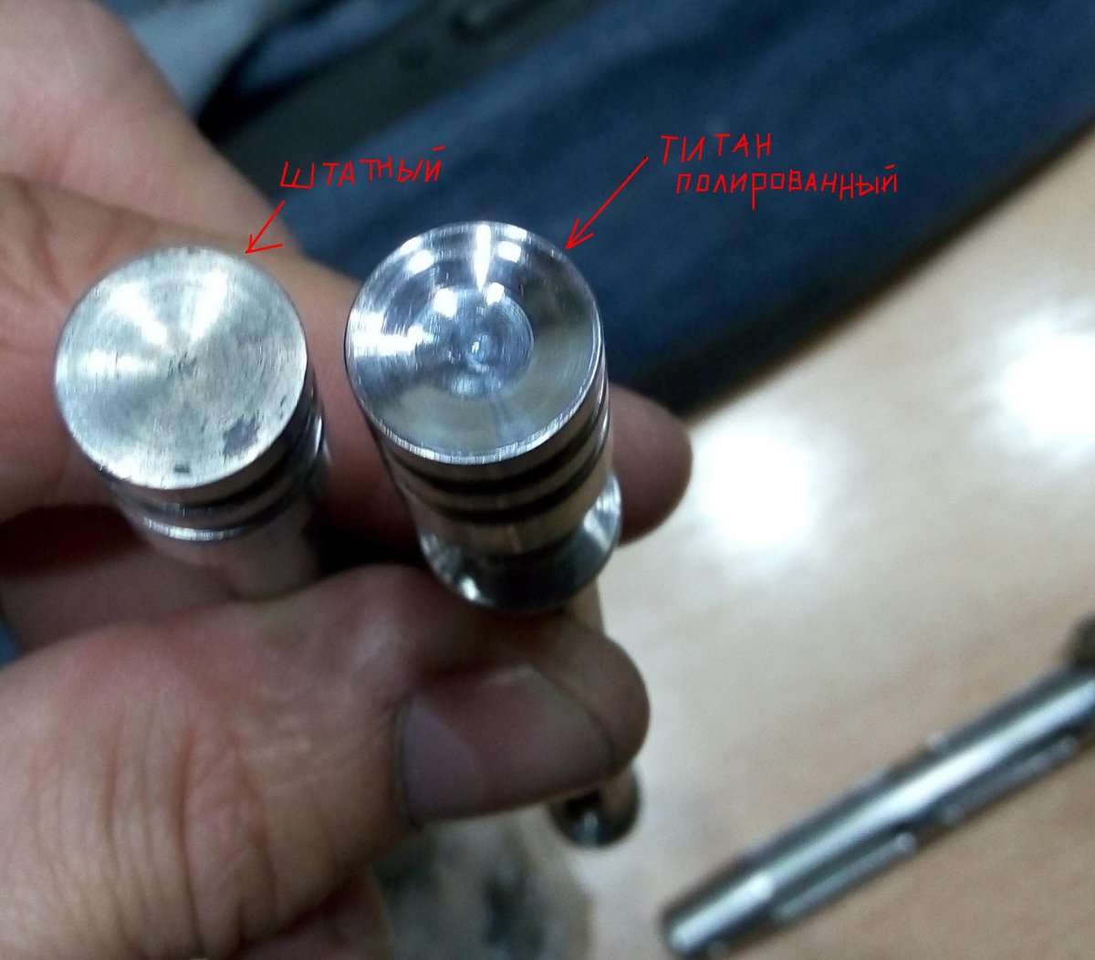

  17. Продавец Men’s Work
    Men’s Work Stabsfeldwebel
    1.035
    Поршень конечно титановый.

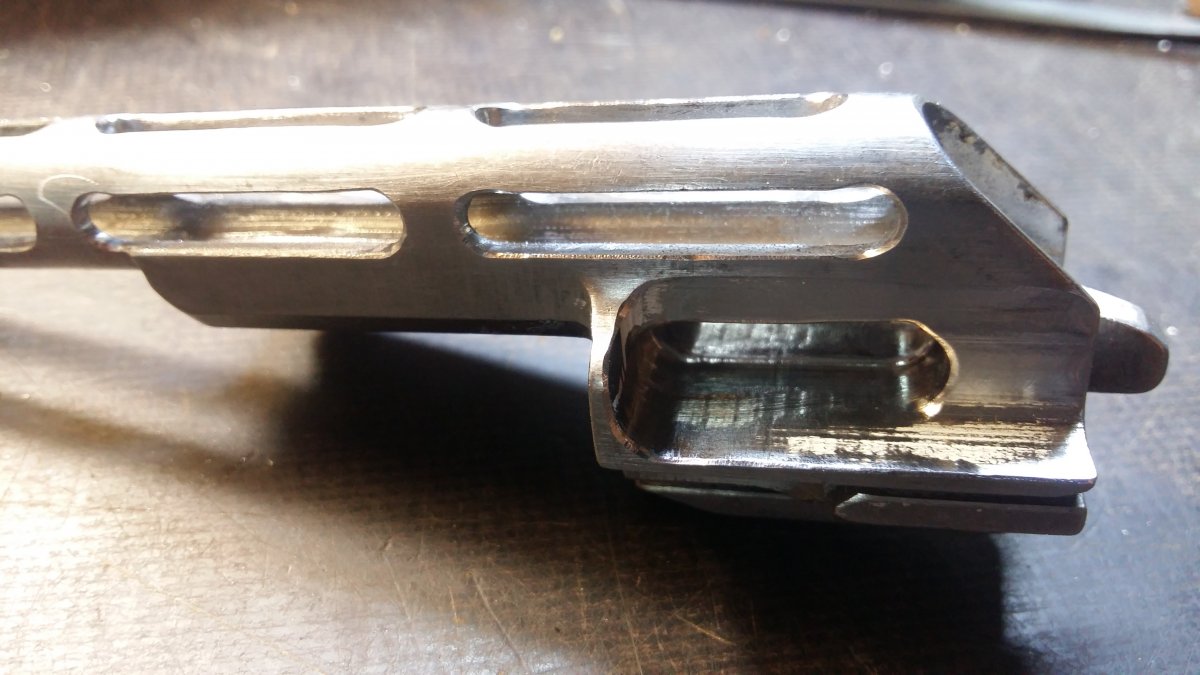

  20. Продавец Men’s Work
    1.035
    рама после пескоструйки с ручкой с лева
