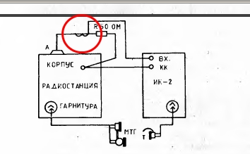

    Что означает обозначение обведенное красным кругом?
    Понять не могу, то-ли скрутка, то-ли подключение к экрану....
    Описания никакого нет внятного.
    Просто написанно "Соберите схему."
    Заранее спасибо!

    Просто намотайте несколько витков изолированного провода и всё, свободный конец никуда не подключайте, это своего рода разделительный конденсатор очень маленькой ёмкости, только врядли оно поверх экрана работать будет, -нужно мотать на незаэкранированный участок провода или прямо на ножку сопротивления.
    В старинной аппаратуре встречалось такое безобразие - кусок толстой проволки в лаковой изоляции и на него накручено несколько витков тонкой проволки тоже в лаке и свободные концы никуда не подключены. Тоже сначала не мог понять -накуа? Оказалось что это своеобразные подстроечные конденсаторы! - отматывая и откусывая проволочку со свободного конца можно было регулировать ёмкость...

    Что за прибор то ИК-2? Если что то меряется, то скорее всего надо просто выход радиостануии нагрузить эквивалентом нагрузки 50Ом соответствующей мощности, и вокруг провода к нагрузке просто намотать несколько витков провода как писал камрад выше. Только если нет специального эквивалента нагрузки, то не используйте проволочные резисторы, они по сути представляют собой катушку индуктивности, и измерения не верными будут, а можно и выходной каскад передатчика спалить изза рассогласования с нагрузкой.

    50 ом резистор походу эквивалент антенны. т.е. подгружает выход в отсутствии оной. и чета этот ИК-2 служит для замера чего-то. дайте дешифровку аббревиатуры, а то ить я не радист... тогда будет понятно.

    ИК-2- Измерительный Комплекс. У товарища был когда то.
    В составе: ВЧ генератор 20-50 МГц, НЧ генератор, ламповый вольтметр, частотомер, измеритель девиации.
    Предназначен для проверки и ремонта радиостанций типа Р 105 - Р 109 в полевых условиях. Питание от аккумуляторов.
    Довольно экзотический прибор. Там отдельно ещё измеритель мощности должен быть в комплекте.

    По данной схеме собираюсь подключить частотомер к РС. Ик-2 отбросим в сторону)
    Эквивалент собрал как раз на проволочных и подключил частотомер по схеме антенное гнездо-эквивалент антенны - вход частотомера.
    Экран частотомера соединил с корпусом РС.
    Частоту замерил, все в соответствии с частотой отображаемой на шкале радиостанции +-1.5 - 2 кГц.
    Однако теперь терзают смутные сомненья что стоит попробовать на других резисторах.
    Мощьность радиостанции 1 ватт. Это значит что можно взять скажем ОМЛТ мощьностю в 1 ватт и измерить частоту?

    Если частота совпала то больше мудрить нечего!
    Обычно при неправильных замерах частотомер показывает либо в двое большее значение частоты либо в двое меньшее. Может вообще полную ахинею показывать..
    Резистор да - можно взять обычный ОМЛТ или любой другой - непроволочный - при измерении частоты резистор большого рояля неиграет. Другое дело при ремонте и настройке выходного каскада самой станции - там требования к эквиваленту нагрузки более жёсткие.
    Если нет под руками на 50 ом то можно соединить в паралель два по 100 ом, или четыре по 200 ом..

    Во! А я все грешил на частотомер, подключая его нарямую без эквивалента выдавало такое что ужас.
    А эквивалент заделаю все-таки, нормальный, потихоньку вникаю в это дело -пригодиться.
