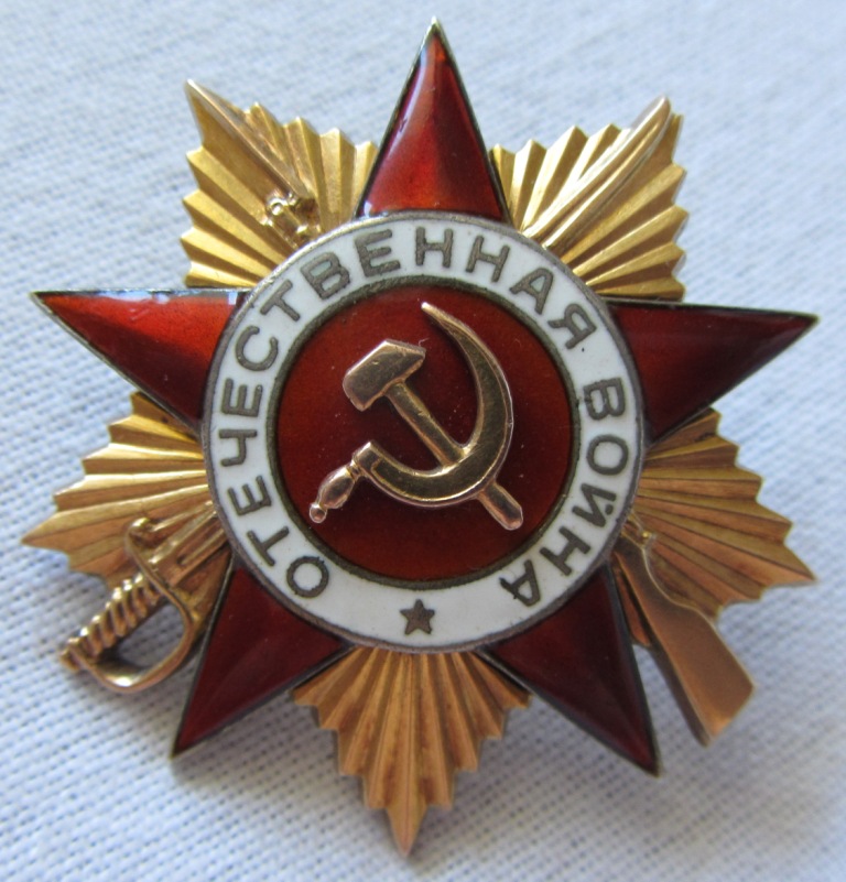

    Камрады, всем привет.
    Предложили отечку 1 ст. Выставил её на параллельных ресурсах, хочу показать и здесь. В данном случае, чем больше мнений, тем лучше. На заммлере подсказали, что прижимная гайка неродная. В принципе, это можно пережить, если все остальное в порядке. Заранее признателен за ваши мнения.

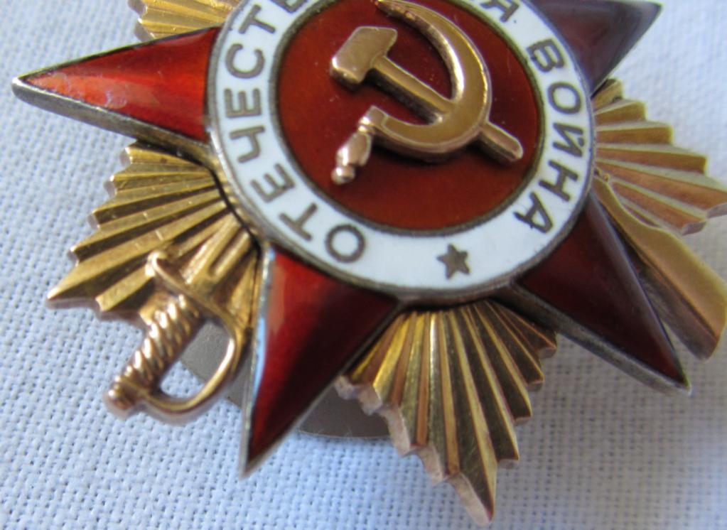

    Еще фото.

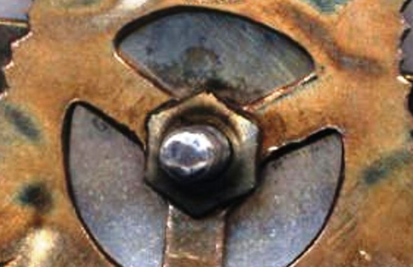

    Теперь по порядку:
    1. Гаечка - 100% неродная, родная - с "приливом" см. фото 1
    Как раз неродная гаечка - это не мелочь, а серьёзный "звонок", потерять её нереально... только при разборке, которую (не сомневаюсь) ни один ветеран не делал...
    2. Штраловая звезда не нравится по многим признакам...
    Главное она производилась путём штамповки, а здесь ИМХО литая со следами обработки см. фото 2

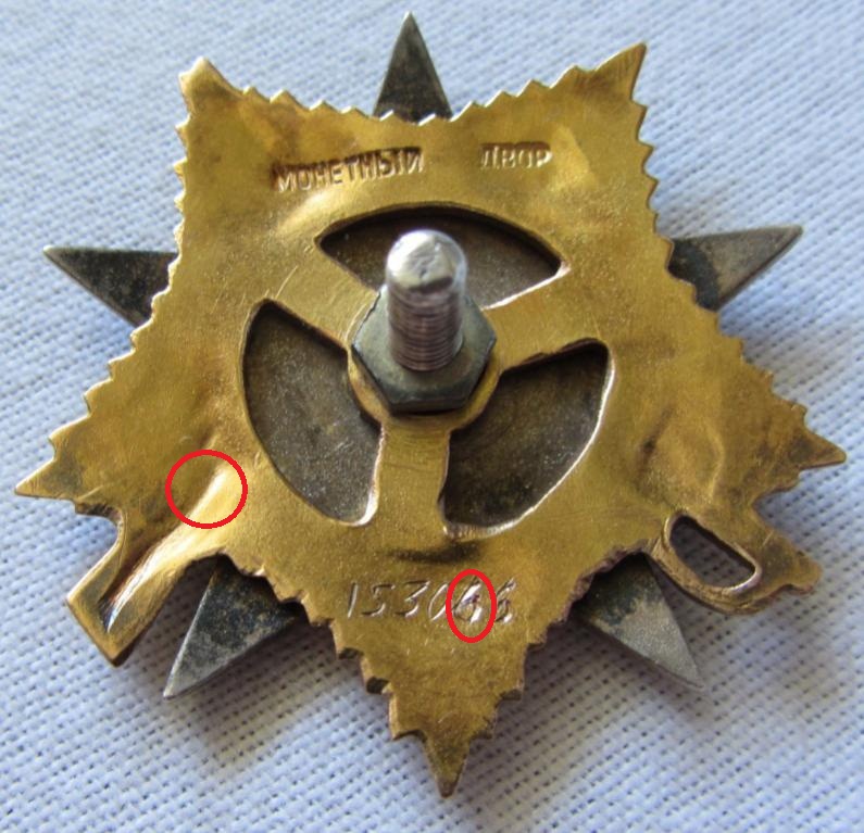

  7. xtremist07
    xtremist07 Stabsfeldwebel Клуб взаимопомощи
    3.057
    город-герой Донецк!
    Вынесу и я свое предположение.
    Камрад, неплохо было бы взвесить штрал, вес может колебаться от 13-15 грамм.
    Мне не нравятся вот эти места (отметил на фото).
    Больше всего смущает 6-ка в номере. Также не нравится в клейме слово "Монетный", как-то оно загнуто сильно. Хотя, насколько я знаю, такое встречалось.
    2 пользователям это понравилось.
  8. Edelweis73
    Edelweis73 Oberfeldwebel
    1.248
    На море
    То, что с 6-кой что-то не то - согласен, а что именно не нравится слева внизу?
    1 человеку нравится это.
  9. xtremist07
    3.057
    город-герой Донецк!
    Мне кажется там на конце углубления должна быть, как бы сказать "круглая ямка" а тут "полоса" прямая. Объяснил как смог)))))

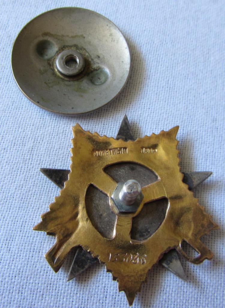

  10. Kollekzioner
    Kollekzioner Major
    4.620
    где-то в центре Европы
    Очень хотелось бы ошибиться...
    Мне несколько позиций не понравилось, в первую очередь - те, что написал сам и те, на которые указал и камрад xtremist07
    Вопросы есть - не все сразу задавал, чтобы др. камрады не "циклились".
    Заммлер - это плюс, но мне не нравится положение ордена - т.с. "центровка" штрала со звездой.
    Не нравится сам штамп - в этом диапазоне он должен быть прямой, без извилин (впадин, горбиков), но тут может фото (№3) не очень получилось... на фото № 4 - вроде прямой штамп.
    Олег, уж извини - вполне возможно немного "паранойю" - столько пришлось возвращать, пока не нашёл оригинал...

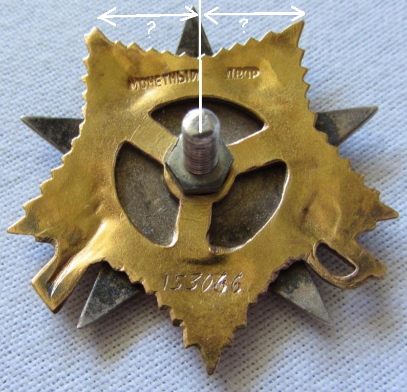

    Взвесить, как пишет камрад xtremist07 нужно безусловно!
    Я, например, у знакомого ювелира проверял пробу - представьте себе у пары штраловых звезд оказалось даже выше, чем должно - 950-я.
    Фуфлогоны золота не жалеют - оно всё равно для ОВ-1 окупается с лихвой.
    Про "цетровку"... см. фото - замерь, пож-та, я так понимаю орден на руках...
    Если разобрать - поверхность штрала (под звездой) посмотри...

  11. Conduit
    Conduit Feldwebel
    600
    Nottingham
    Олег, это хорошая Отечка, надо брать и не забивать голову ненужными подозрениями и сомнениями. Штрал абсолютно нормальный, никаких признаков литья, хорошее клеймо, правильный почерк, нормальная опиловка - при штамповке золотого листа возник заусенец и край слегка шлифанули.
    Не переживай на счет контргайки - это боевой орден, в нем главное номер, за которым стоит история награждения. Нумизматические подходы в Советской фалере - это от лукавого. Такую контргайку тебе на слете в Киеве подберут без проблем, а отечку в хорошем состоянии еще поискать надо.
    Цена в Украине от 500 баксов и выше, далее в зависимости от веса штрала. Ты в Европе, поэтому покупная цена должна быть дешевле, если ты только не покупаешь у проф. диллера.
    Кстати, на луче на 9 вижу чешуйчатый скол.
