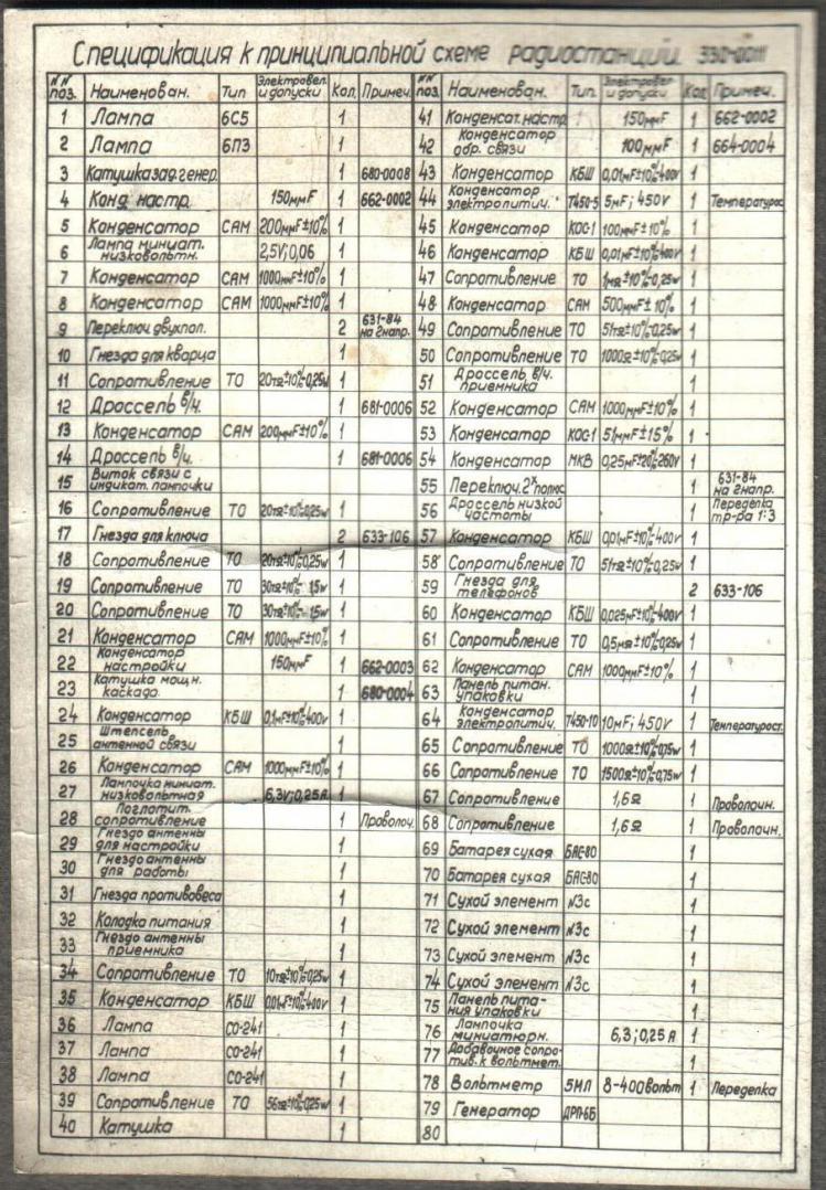

    Вот схема "Партизанки",так как другой пока не нарыл, предлагаю обсудить ее.
    Так как тема касается конденсаторов ,цитирую автора.
    Согласно схемы и спецификации,мы видим,что в схеме есть 2 электролитических конденсатора. Их номера 44 (5мкф/450в) и 64(10 мкф/450в).Назовем их по современному С44 и С64.
    Конденсатор С44 стоит в цепи питания передатчика,С64 в блоке питания,(размыта схема,не очень понятно) ну в общем в цепи питания 120в.
    роль этих конденсаторов-фильтрация.Ну может при небольшой нагрузке,тормознуть падение питания.И больше ничего!
    На высокочастотную составляющую они не действуют,фильтрация высоких частот осуществляется кондерами малой емкости(какие то пикофарады).
    Что из этого следует?
    Даже если конденсатор потерял 70% емкости,то в данной схеме он особой роли не играет.
    Напомню,речь идет только об утечке конденсатора,из за плохой герметичности (см. цитату).
    А как схема бодяжиться?
    Допустим вы конструктор,и вам надо рассчитать электролит в схему.
    По расчетам вам надо конденсатор С44 емкостью 0,8мкф. и С64 -4 мкф.
    Так как с в таких местах "Кашу маслом" ,вы удваиваете емкость.
    Получаем С44 1,6 мкф. С64 8 мкф.
    Но таких деталей нет в ряду!
    по этому вы берете С44 3 мкф,С64 10 мкф.
    Но С44 не подходит по конструктиву!(Размеры не те),и вы берете кондер на 5 мкф,он идеально подходит по размеру.
    И в итоге мы получили конденсаторы которые перекрывают расчетную емкость от 2.5 до 5 раз.
    Так что утечка конденсатора даже на 90% погоды не сделает.

    Я нашел схему для примера,если у Вас есть схема рации которая была летом 1941,выложите ее и рассмотрим.
    Он там вообще не нужен,это так по ГОСТУ положено.
    Вы посмотрите,там 2 батареи стоят,а это на много больше и лучше кондера.
    Вот если бы там был блок питания трансформаторный,(это который с переменки в постоянку колбасит), вот тогда он понадобится.

    Да все всё понимали имхо. Артемьев пишет что этот вопрос ставился уже в самом начале формирования партизанского движения: без прямой радиосвязи смысла никто не видел в их существовании, но решение было принято сами знаете какое- радиосвязь налаживалась, так сказать, в процессе. Не берусь судить из 21 века о правильности решения. Кстати, по нашей теме и в вашу копилку- попадалась директива всё того же НКВД УСССР начала войны о передаче со складов НКС бытовых радиоприёмников украинскому подполью. Далее по всяким "цифрам". 1942 год. В докладе Ворошилова 608 отрядов всего, а в Украинском ШПД зарегистрировано...714 при 21 р/станции? куда не ткни- сплошные "легенды".Северов в 41 выпущено 2621 штука, РПО 209 шт. Отчётов о материальном снабжении партизан у меня нет:) но думается в списках нуждающихся они не первыми стояли- всё для фронта. И опять про сравнение- я всё же не то имел ввиду. Организация партизанского движения и заброска агентурнодиверсионных групп( или ДРГ) это всё же хотябы масштабы разные. Даже если вернуться к радиостанциям: немецкие специзделия серии SE и тот же Север тоже только поверхностно можно сравнивать.
    У меня такая же схем аиз описания к РПО-2. В описании( у меня есть), кстати, сделаны помарки ручкой и анодная цепь питания приёмника вообще вычеркнута: пометки сделаны для варианта РПО-4. Я просто думаю что этот кондюр будет "фонить" на свой приёмник. Мы тут вроде с кондюрами по теме закончили:)

    По существу вопроса, поставленного в посте № 1.
    В радиостанциях с питанием от химических источников тока "электролиты" нужны не для сглаживания пульсаций (их просто нет), а скорее для блокировки паразитных обратных связей.
    Однако пульсации таки могли быть при питании от сети переменного тока через выпрямитель (были и такие рации, в квартирах), либо через вибропреобразователь (помнит ли кто их?), либо через генератор переменного тока (ручной/ножной) и выпрямитель, или умформер.
    Если "электролит" просто теряет емкость - это сказывается на его способности гладить пульсации или гасить обратные связи.
    А вот если он расформовывается и увеличивается ток его утечки - дело худо. И может закончиться просто коротким замыканием...
