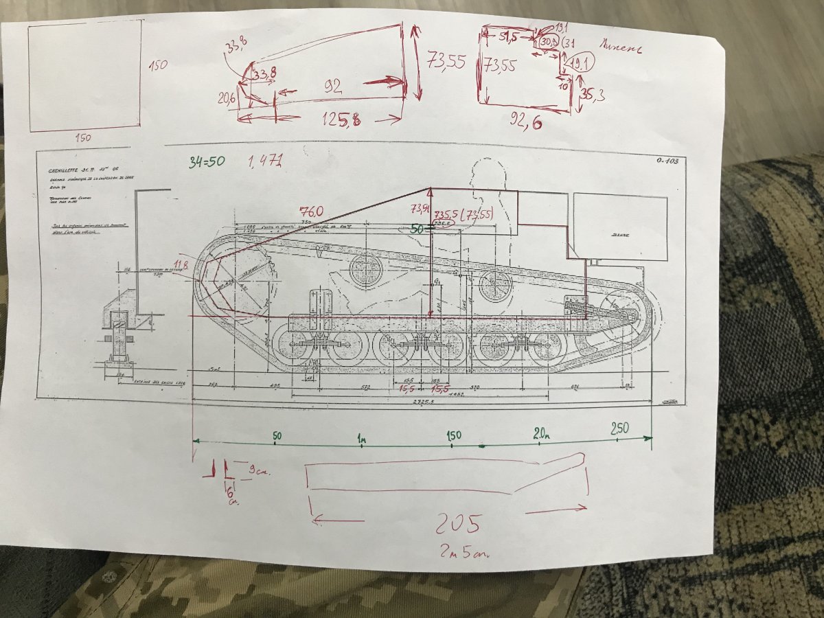

    По поводу двигателя рассматриваю электропривод с генератором в кормовой части но до этого ещё далеко .На данном этапе пытаюсь адаптировать тот ужасный чертёж который есть в сети под читабельные размеры .Загоню данные в 3D программу и попробую там сложить корпус .Если все получится можно приступать к сборке с ув

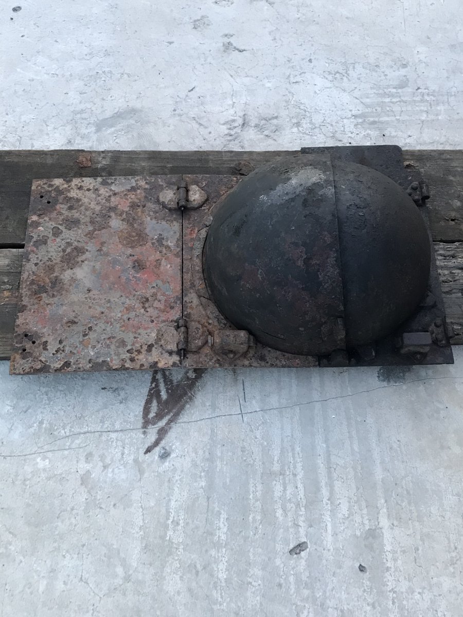

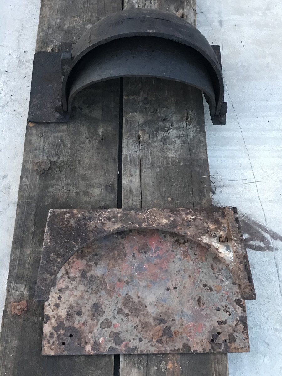

    1. Скло з кабіни літака??? Довжина 57,5 см. Висота 43,5см. Товщина 1,5см.
    2. Канистра алюминиевая 3л
    3. Компас шлюпковмй КТ-М1м магнітний в гарному та робочому стані. Діаметр корпусу -16,5 см. Висота: 20...
      3800 грн.
    4. Різьба 20 мм, по ключу 22 мм. Перевірив ,тримає .
      125 грн.
    5. Датчики палива ГАЗ 69.

    Вот что получилось используя за основу диаметр ведущего катка с ув

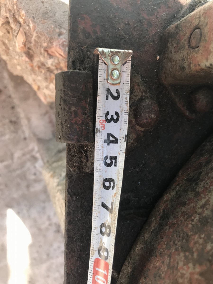

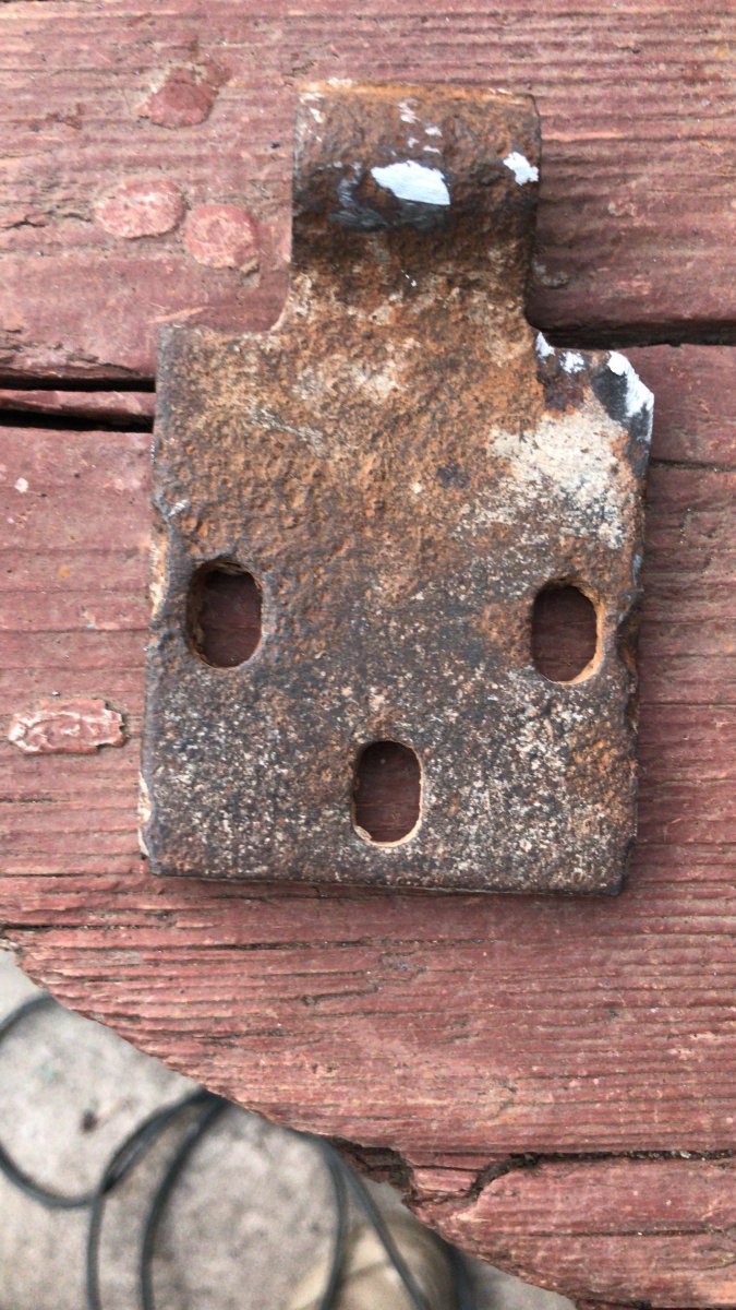

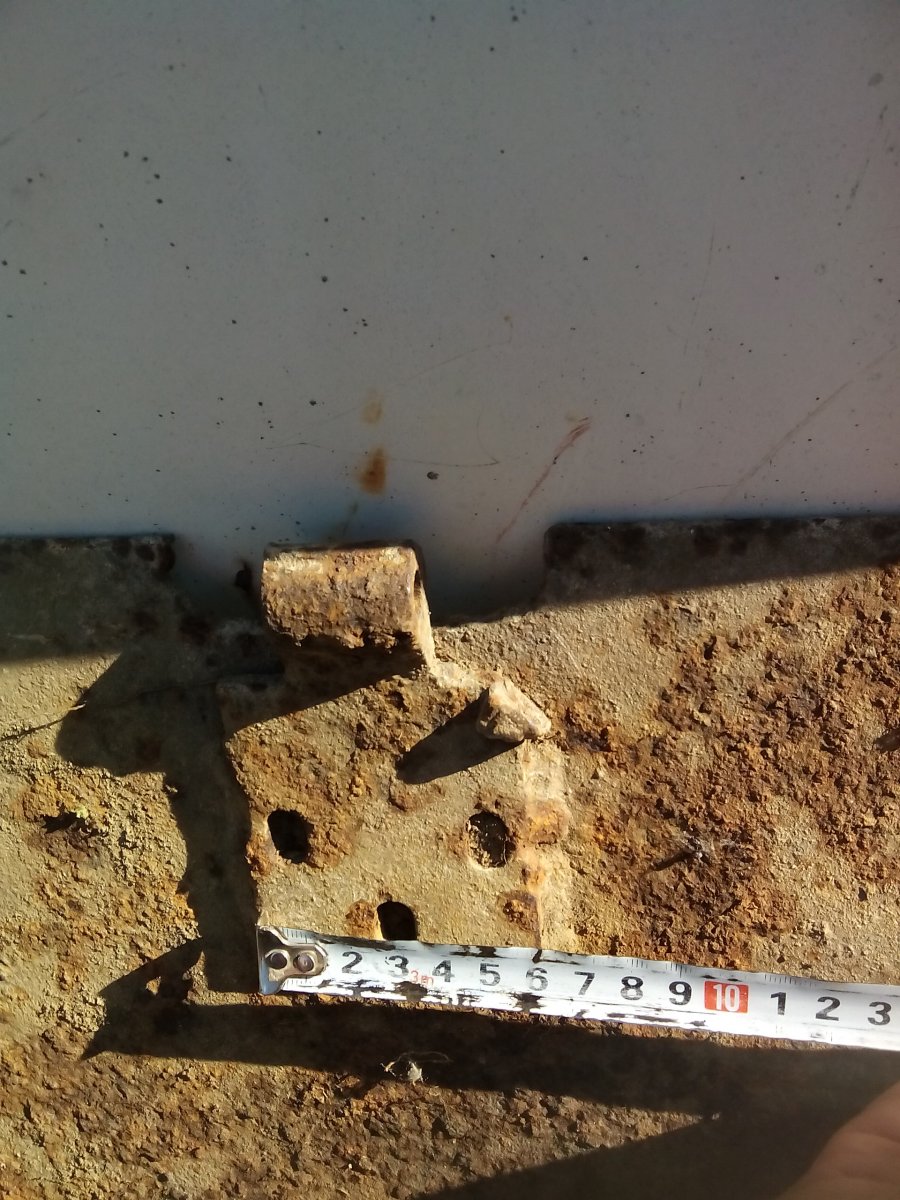

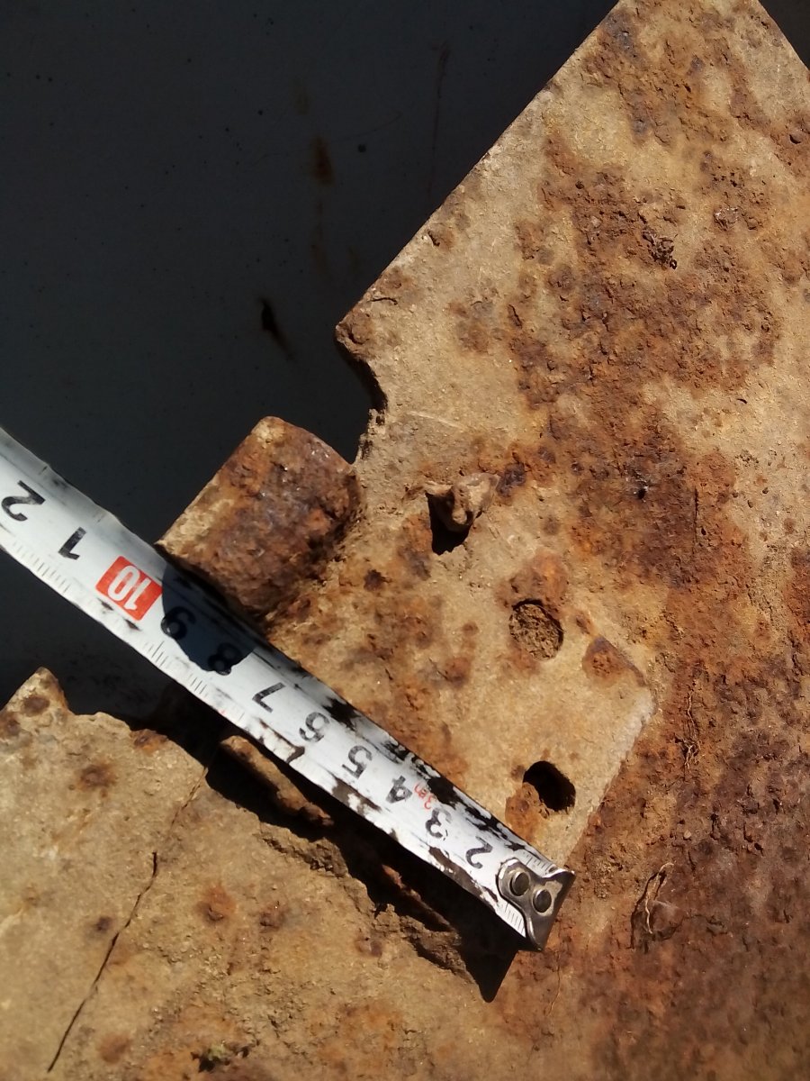

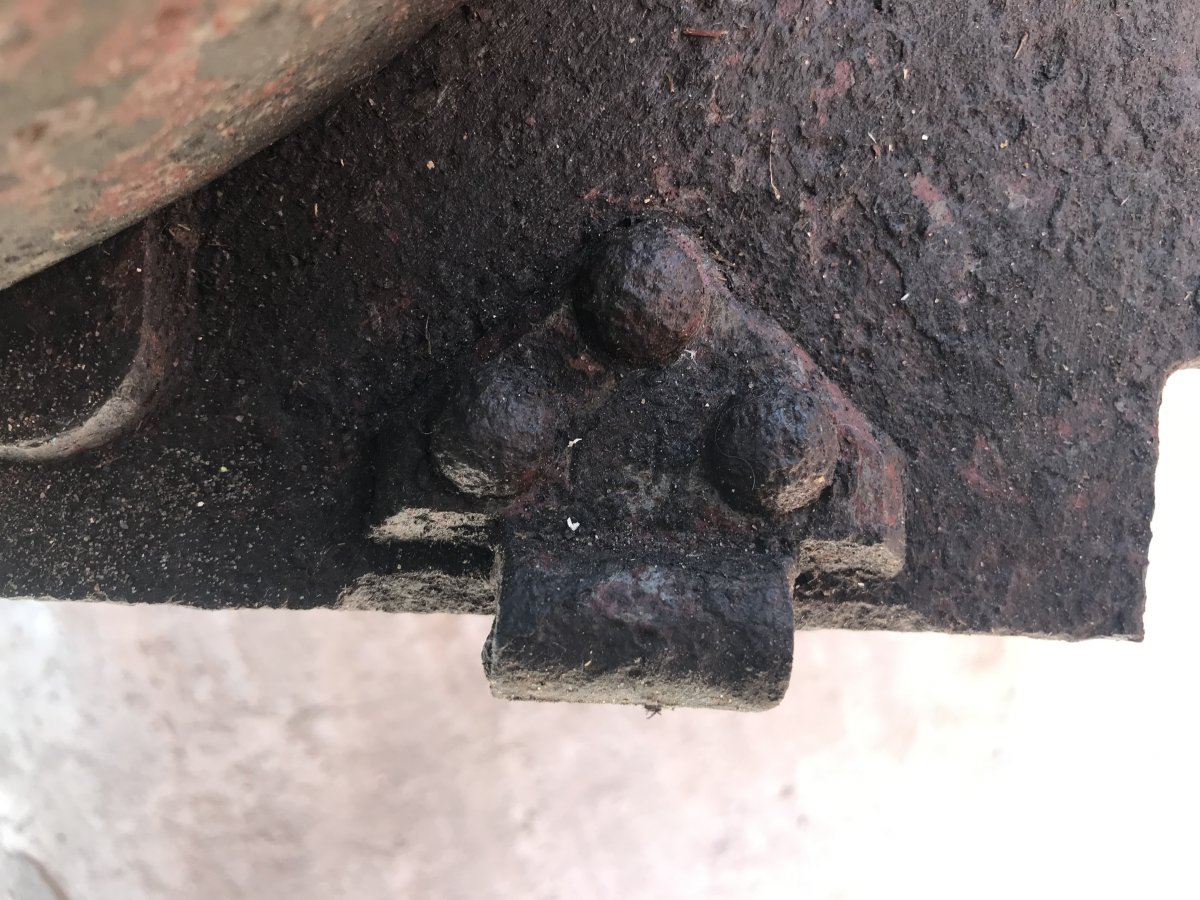

    IMG_20190828_152457.jpg IMG_20190828_152322.jpg IMG_20190828_152359.jpg IMG_20190828_152432.jpg привет!попалась петля 6на10см, тлщ.6мм приколхожена к металу.на вашу не похожа,ну а вдруг:)
    Тумба-юмба, Padre945, Jamaica та 2 іншим подобається це.

    Спасибо огромное комраду Morgenfogel !!! :beer: Сегодня подарком пришла петля предположительно от двери грузового авто ,но размеры подходящие и при отсутствии оригинальных петель буду делать такие . Очень хорошая идея сам как-то не допёр с ув

    Полным ходом идет работа по разработке чертежей .Для масштаба использую те детали которые есть в наличии .Думаю точность +- 1 мм пойдёт с ув

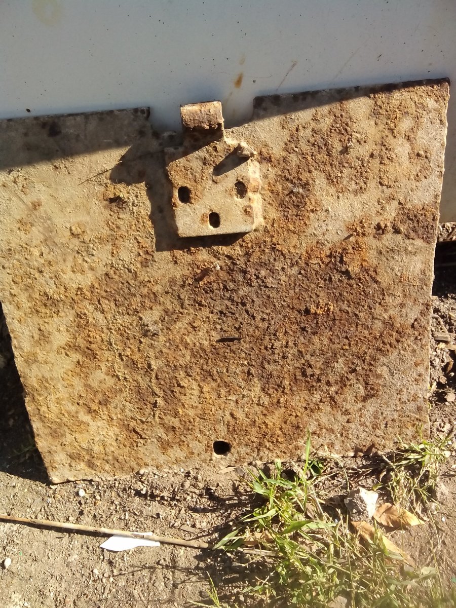

    левый ( правый ) передний борт .Толщина листа 9 мм .

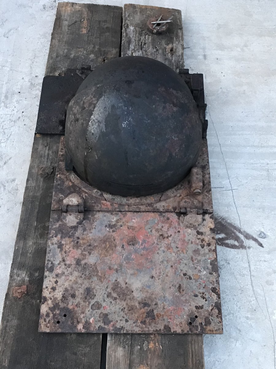

    И огромное спасибо комраду Advin за помощь при покупке и доставке верхнего люка :beer::beer::beer:
    Так общими усилиями вернём ещё одну единицу в строй с ув

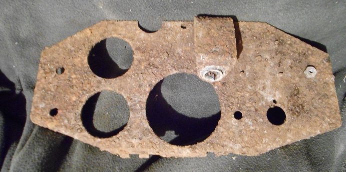

    Случилось невозможное и в проекте появилась приборная доска за это огромная благодарность комраду Sergey2304 !!!!
    Правда появилась новая задача по поиску приборов ))) с ув

  20. Виталий70
    Виталий70 Feldwebel
    559
    какого диаметра амперметр?
    Тумба-юмба та gall 83 подобається це.
  21. gall 83
    gall 83 Oberstleutnant
    72
    117
    3.092
    Вечер добрый !!!
    Амперметр и топливомер диаметром 52мм
    А спидометр 80 мм фирма производитель Jaeger (Франция) с ув

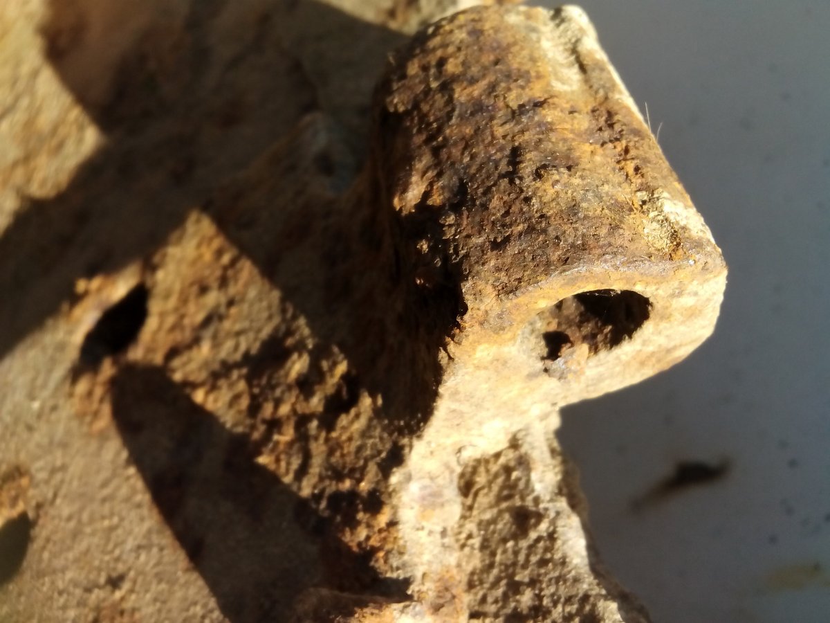

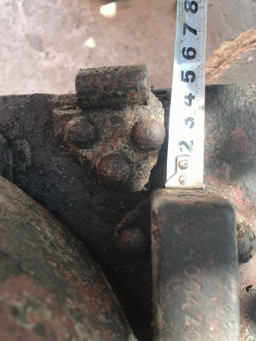

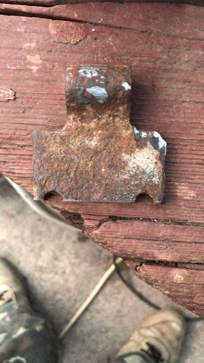

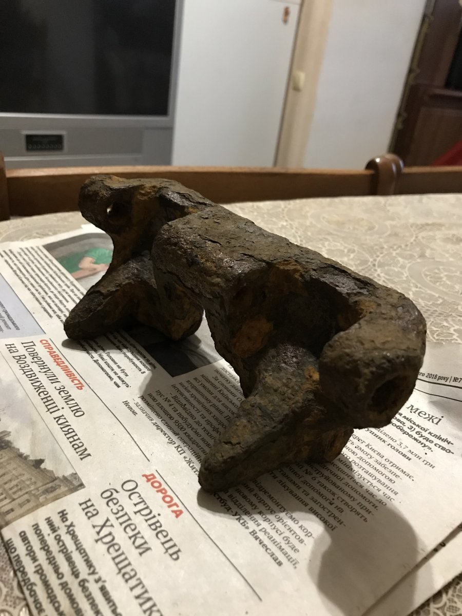

    Петля пошла в дело до появления оригинальной с ув

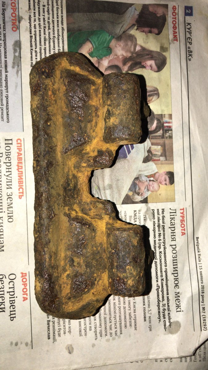

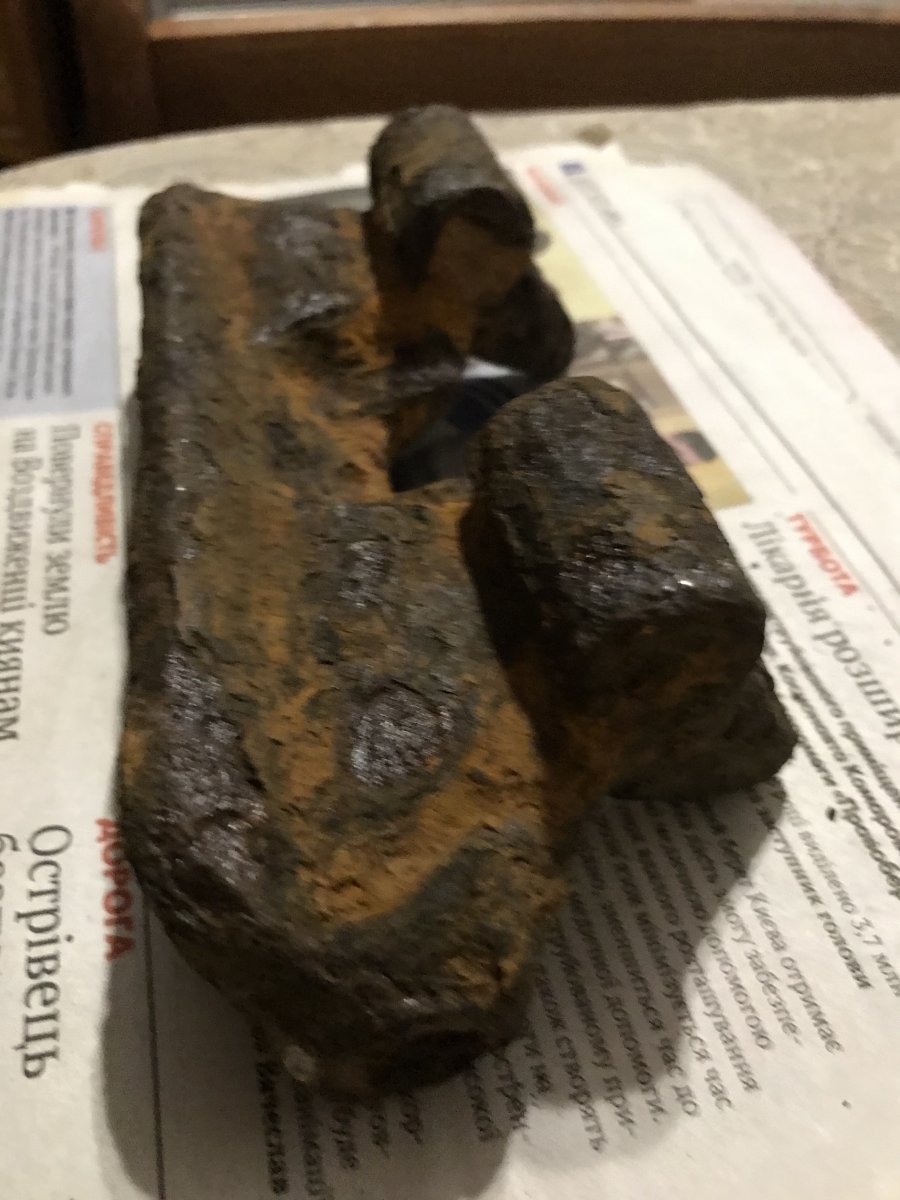

    Опять пополнение ))!! Звено трака
    AB6A79E0-1132-4E7B-8F55-6716FF796A2B.jpeg 27DC7573-7A53-44C4-A5A4-8EAE6343D019.jpeg A2E35377-E7C7-4F4D-B4E4-0F2B53AD2B8E.jpeg B8DC4054-EBD0-483A-BD2B-8EAF9B102B5E.jpeg
