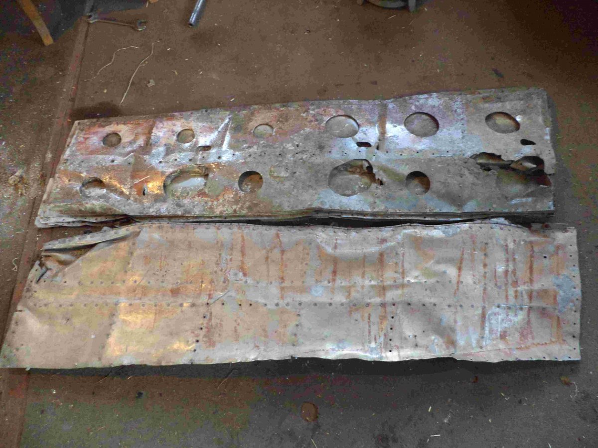

    Ясным весенним днём 1942г,в безоблачном небе,над моей деревней ревели два двигателя и грохотали пулемётные очереди.Небольшой советский биплан,вертясь на месте, яростно отбивался от наседавшего немца.Минут за 15 боя двигатель советского самолёта замолчал и беспорядочно кувыркаясь он врезался в землю,которую только что защищал,как раз возле крайнего дома....Приехавшие солдаты забрали тело лётчика и куда-то увезли.Деревянный!!! винт принесла домой моя тётка,распластанные крылья разволокли по домам соседи,а двигатель выкопали после войны(на 2-х метровой глубине)мужики и сдали в металл....

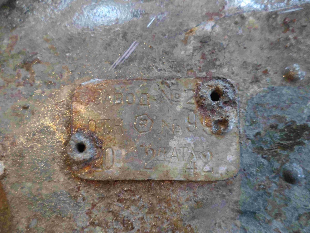

    Сегодня мой сын пошёл в гости к деду Василию и под сараем увидел вот эти два ошмётка крыла и немедленно их реквизировал в наш музейчик.На останках видны остатки красной и голубой краски,есть табличка.
    Рассказ записан со слов моей бабушки,очевидца того боя,я считаю,что это был И-15 или его модификация.
    Уважаемые камрады,прошу помощи в определении самолёта и может можно нарыть хоть какую информацию о лётчике.Хочу знать,кто сложил крылья защищая меня в те годы....

    На фото фрагменты самолета Лавочкина: ЛаГГ-3 Ла-5 Ла-7.
    Сверху закрылок.
    Судя по дате на технологической бирке это скорее всего был ЛаГГ-3. Но эту запчасть могли поставить на самолет и позже.
    Где происходили события ? Если есть возможность найти место где упал биплан из рассказа и узнать откуда именно фрагменты на фото, то может оказаться что было два разных самолета.

    Узнать в принципе можно...Попробуйте прбить, какие авиационные части находились в районе/ближайшей дислокации Вашей деревни(название которой Вам известно, а нам нет)..Потом можно попробовать пробить погибших или пропавших без вести весной 1942-го года лётчиков этой/этих частей. Как-то так.

    То,что биплан-я не утверждаю,это всего лишь со слов бабушки,другой очевидец этот самолёт вообще "Дугласом" обозвал.Что деревянный был это точно,тем более я на месте падения в детстве находил крупнокалиберный патрон,как я понимаю с пулемёта Березина.Место события Волчанский р-н Харьковской обл.Аэродром базирования мог быть как и сам Волчанск(от него к месту падения 5км),Белый колодезь или Великий Бурлук.Если есть у вас возможность-помогите с поиском,у меня чего-то не получается.
