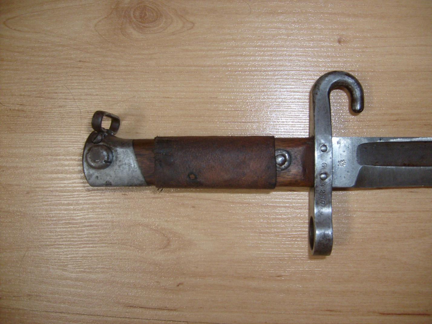

  8. KopaCh_23
    KopaCh_23 Obergefreiter
    286
    Россия
    вот фото одного из тех предметов которыми я буду заниматься

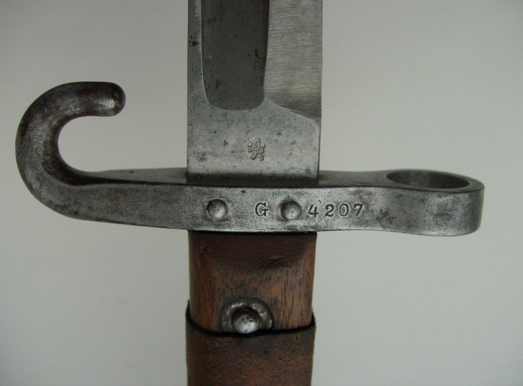

  9. KopaCh_23
    286
    Россия
    вот еще один
  10. sacho
    sacho Feldwebel
    849
    Мой адрес Советский Союз.
    Ну это дело поправимое - здесь не окаменевшая ржа. Я с таким налетом борюсь так - замачиваю поверхность в ВД и начинаю наждачить поверхность наждачкой № 400 только не сильно а слеганца, постоянно контролируя поверхность, но нужно, что бы поверхность оставалась мокрой от ВД. Поверхность остается тусклой и не выглядит "новой" и блестящей.

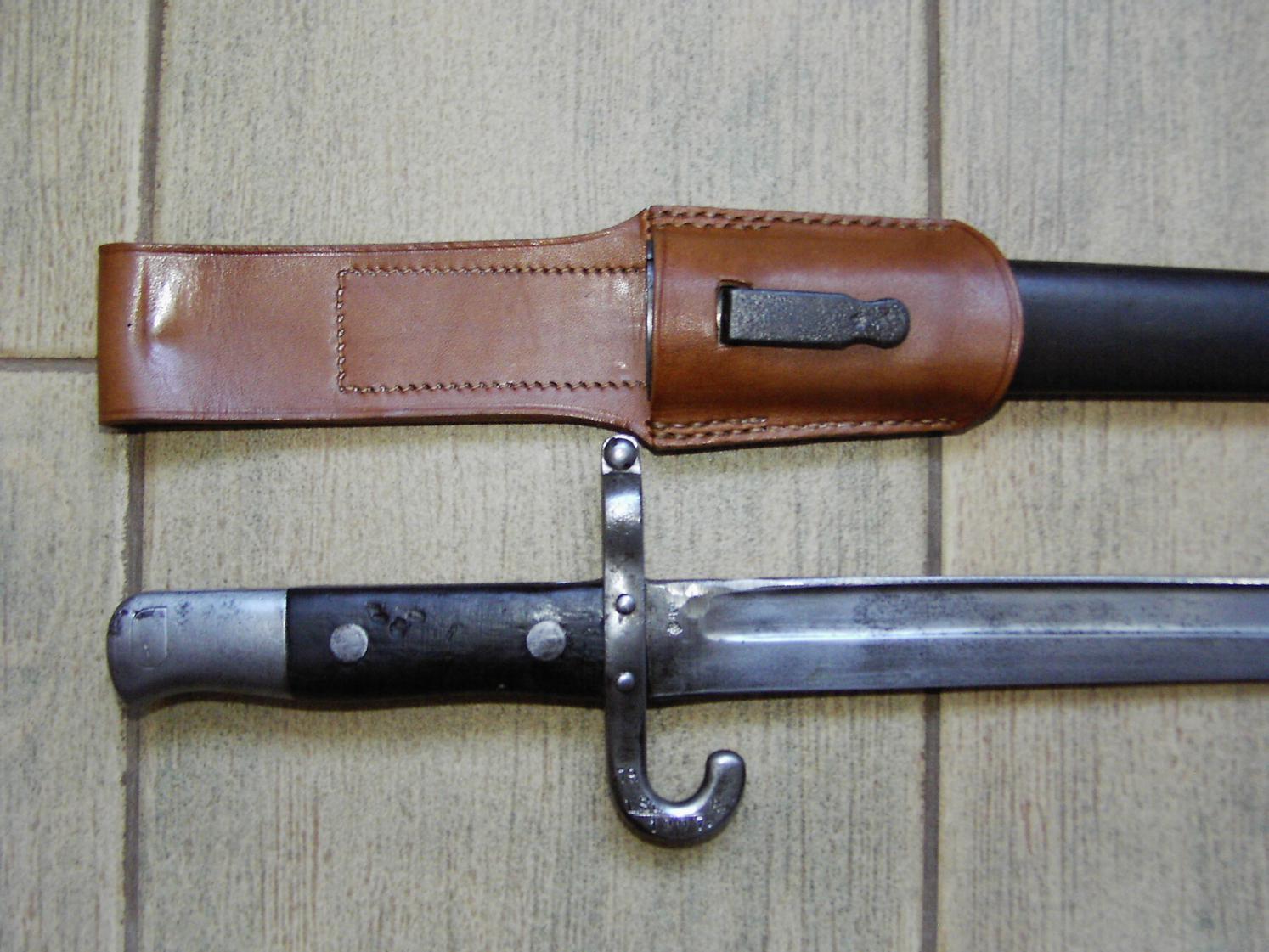

  12. sacho
    sacho Feldwebel
    849
    Клейма ни куда не денутся - № 400 это почти 0 - легонько по ВД потерли, посмотрели, потерли, посмотрели - как цвет поверхности устроил, остановились, обтерли салфеткой и в положенное штыку место. У меня на всех штыках после такой обработки поверхность выглядит старой, но не ржавой.
    Вот пример на фото.
    Можно взять полегче и оставить поверхность темнее - это уже на свое усмотрение.

  16. KopaCh_23
    286
    Россия
    Вот попробовал Вашим способом, результат на лицо:smile_12:
    1 человеку нравится это.
  17. 1o4k@
    1o4k@ Oberfeldwebel
    891
    Der Schwarzwald
    Да, результат неплохой :smile_12: Со временем штык потемнеет и будет вообще гут. Единственное, на мой взгляд, может быть стоило взять бумагу меньшей зернистости на конечных этапах обработки? Но это так, мысли вслух :beer:
