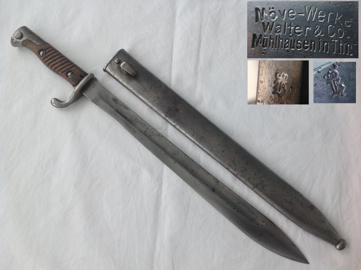

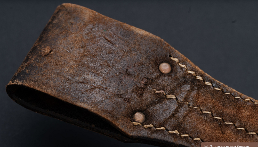

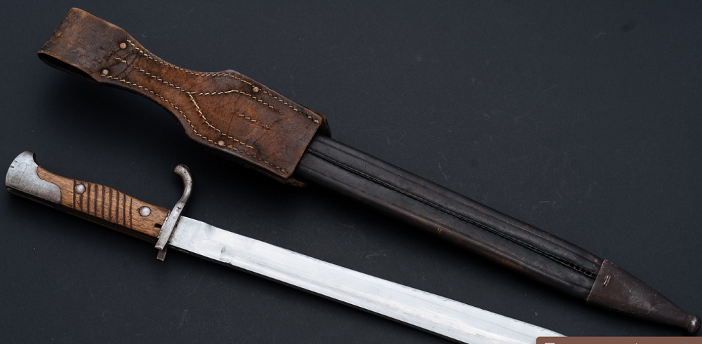

Нужна помощь специалистов в определении подлинности штыка "БУЧЕР".

    Этих фото более чем достаточно. Подвес 1000% копия.

  3. zorik.antikvar
    zorik.antikvar Oberfeldwebel
    1.472
    Беларусь, Минск.
    Можно хоть в кратции об этом, для собственного самообразования.
    Заранее огромное спасибо.....

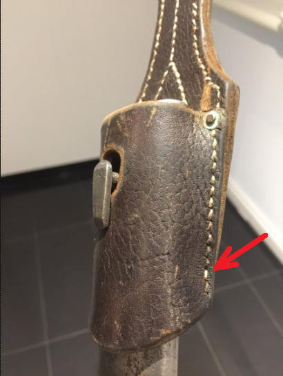

  6. Koloben
    Koloben Stabsfeldwebel
    2.264
    Германия
    Не очень большой спец в коже,но как по мне,это свиная. Это,на мой взгляд,первая не стыковка.

    Да всё веро, кожа точно свиная..... Моя жена разбирается в коже и сразу сказала свиная...
  9. Koloben
    2.264
    Германия
    У Вас наверняка есть другие подвесы.Найдите хоть один с подобным "рисунком" кожи,т.е. свиной. Не совсем уверен,но на сколько я знаю,свиная не применялась. ИМХО

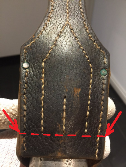

  10. (Skorpion)
    (Skorpion) Oberleutnant
    1.599
    Deutschland: Niedersachsen.

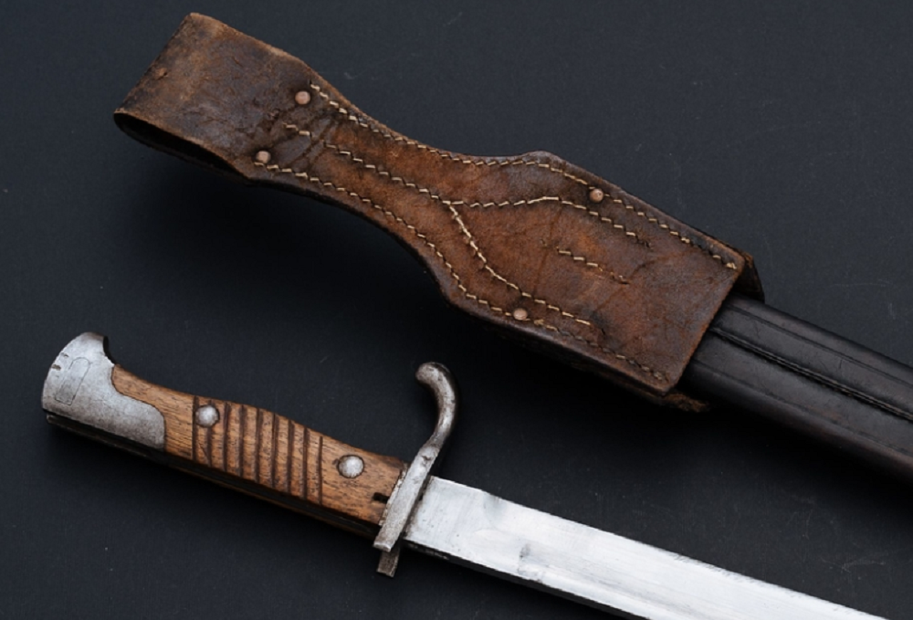

    Первое: Верно, свинная (на что очень похоже) не применялась, свинная кожа считается второсортно-подкладочной и недолговечной кожей, не соотвецтвовшая военному ГОСТУ, Германская армия в ПМВ "свинью" не использовала в пошиве элементов снаряжения,, только в конце ВМВ за нехваткой сырья пускали всё, что возможно.
    Второе: подвес на бучер лицевой стороной кожи наружу, так-же МИНУС подвесу, должно быть изнаночной стороной кожи наружу.
    Третье: строчки на вашем подвесе не машинные (как должно быть) а ручные.
    Четвёртое: как минимум одна сторона каждой строчки, должна иметь (так называемую "закрепку") это значин несколько 2-3 (бывает и больше) стежков назад, в те же самые отверстия.
    Пятое: местонахождение средней-короткой строчки и длина средней-раздвоенной к низу строчки, нехарактерны оригиналу. Потому-что внутренний срез кожи (обозначил красным пунктиром) лежит ниже чем ему положено, по причине ошибки в размерах при выкройке деталей.

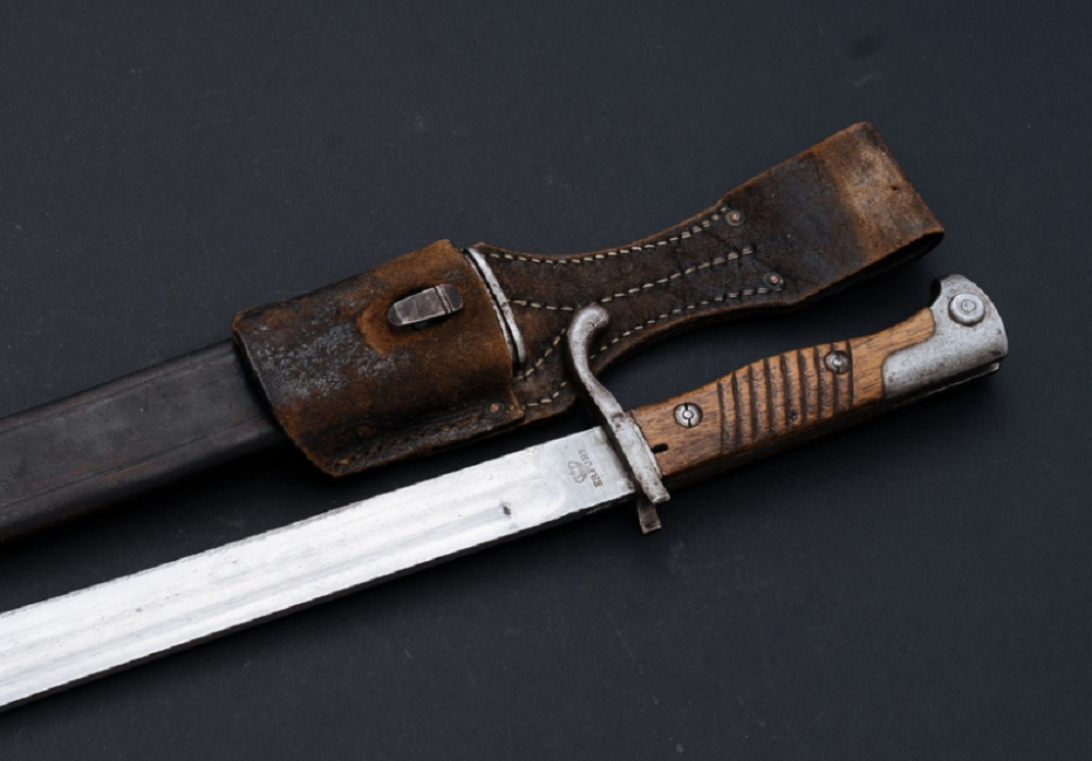

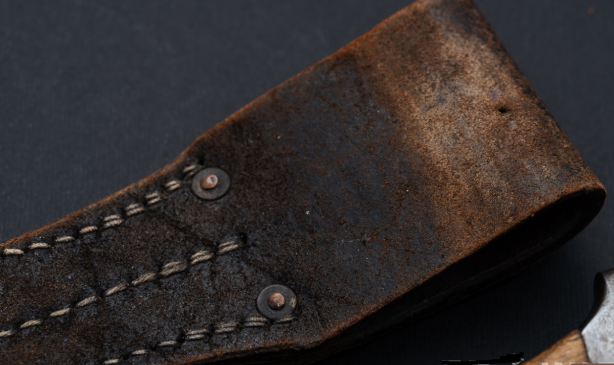

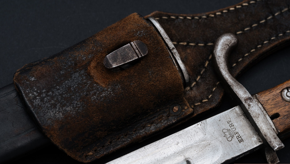

  11. (Skorpion)
    1.599
    Както-так должно быть.

    Скорпион огромное Вам спасибо за такой огромный вклад в раскрытие данной темы! Это наглядное учебное пособие!!!!
    Единственное хотелось бы ушлышать личное мнение по поводу того стоит ли на предмет искать его родной подвес?
    Я понимаю что это личное дело каждого, но мнения я уверен будут.....

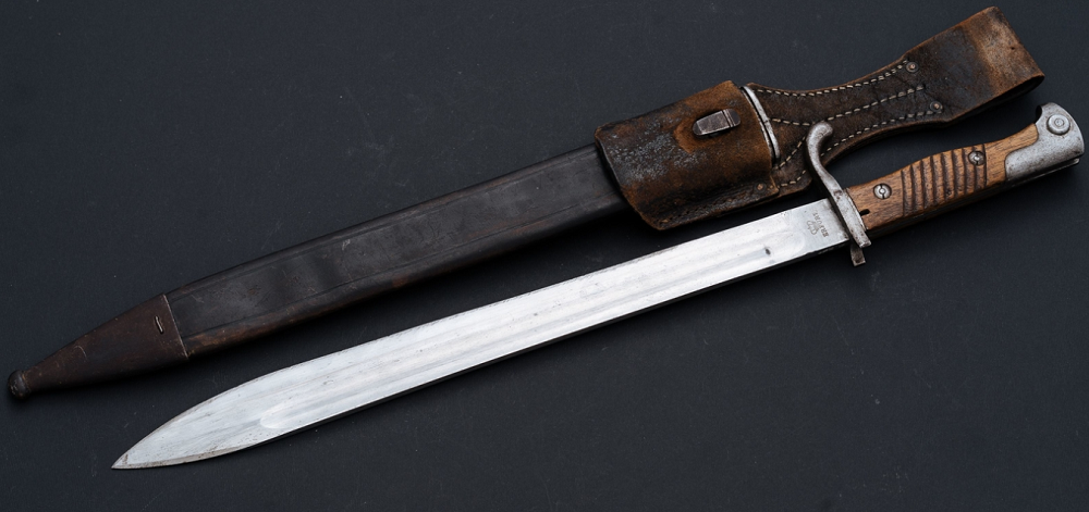

    Сейчас предмет выглядит так:

    - а по предмету: продайте как есть вместе с подвесом и купите себе хороший, коллекционный предмет, ваш штык уже имеет весомые недостатки.
    В пределах 100-150 Евро неспеша можно найти неплохой бучер,
    оригинальный подвес 60-90 Евро,
    темляк (на длинной тесьме с короткой кистью) 60-80 Евро.
