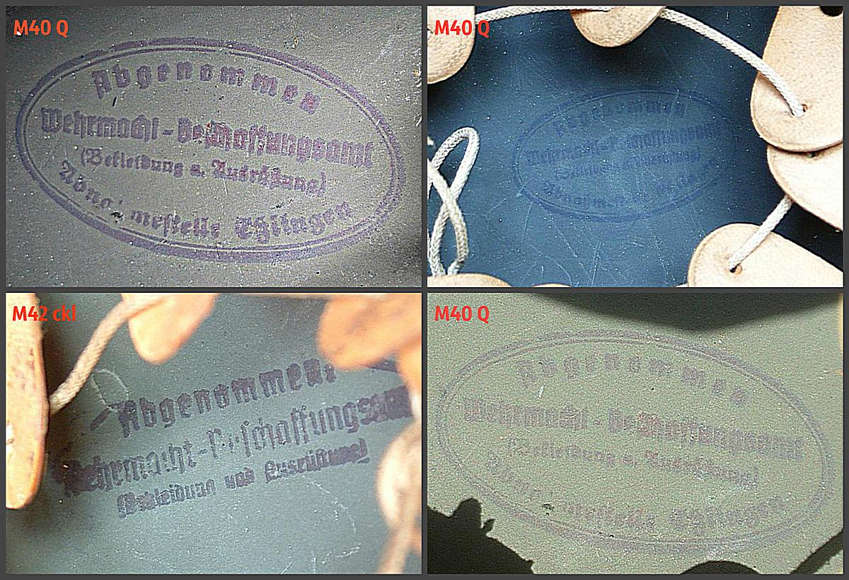

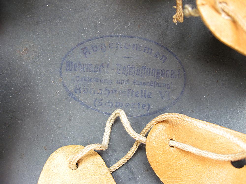

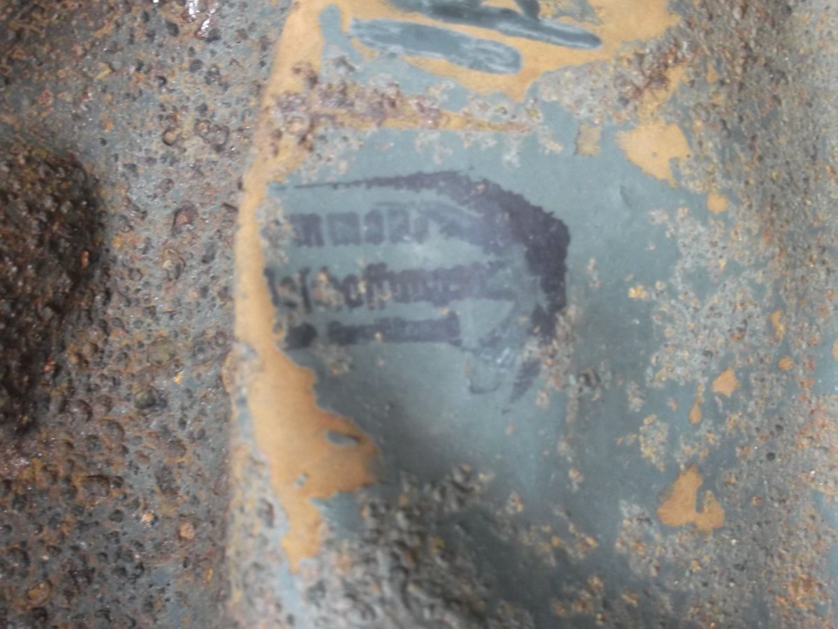

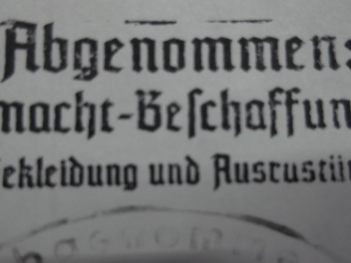

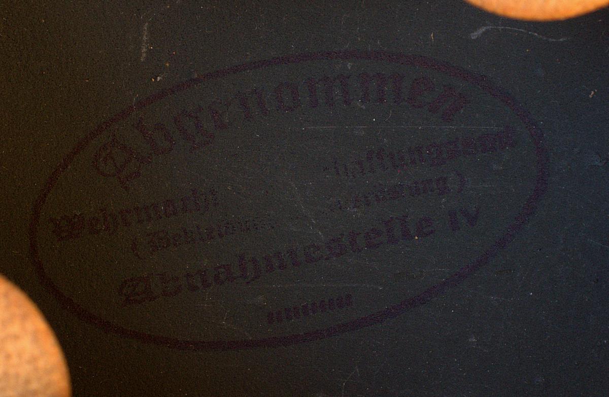

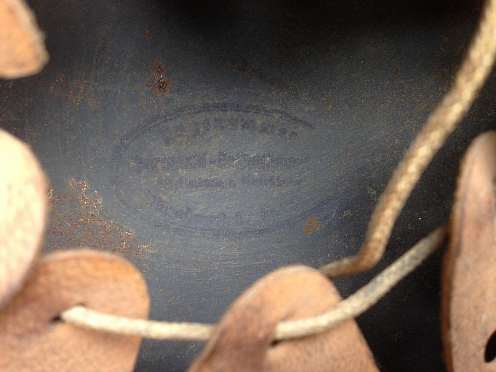

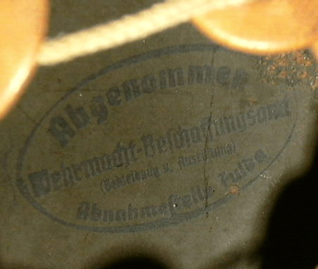

    Спасибо Саня! Ухты, откуда инфа, что за источник?
    Я вот только сейчас присмотревшись нашёл отличия как в шрифте таки в дизайне между двумя казалось бы одинаковыми штампами. Вопросов не уменьшилось, а стало ещё больше по шрифтуo_O.
    post-1686-1236857223.jpg - Данный штамп можно отнести только к третьей фотке sox88_4 (1).jpg . Штампы первый, второй и четвёртый имеет отличительный дизайн см. - DSCF4593.JPG
    У первого, второго и четвёртого штампа стоит после слова Abgenommen двоеточие:, да и заглавная буква проще в дизайне без всяких выкрутасов, во второй строке тоже отличия в заглавных букв и различия в шрифте. В третей строке так же заглавные оличаются и нет сокращения в слове und .
    663, фандик та ALEKS81 подобається це.

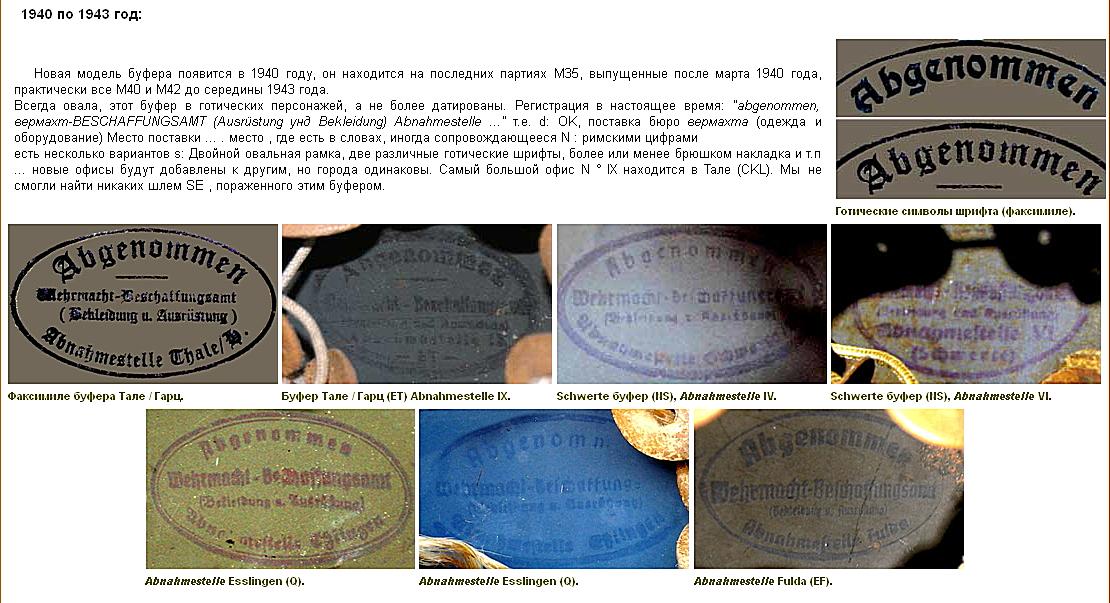

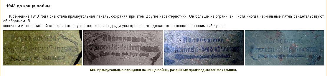

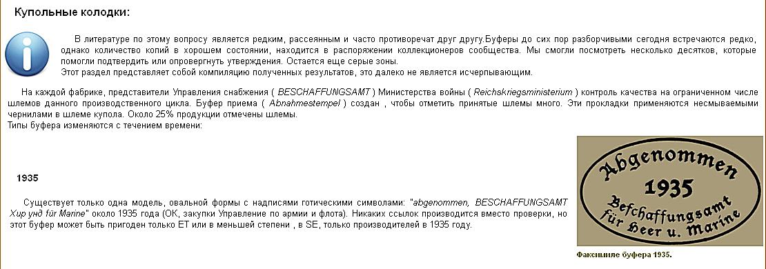

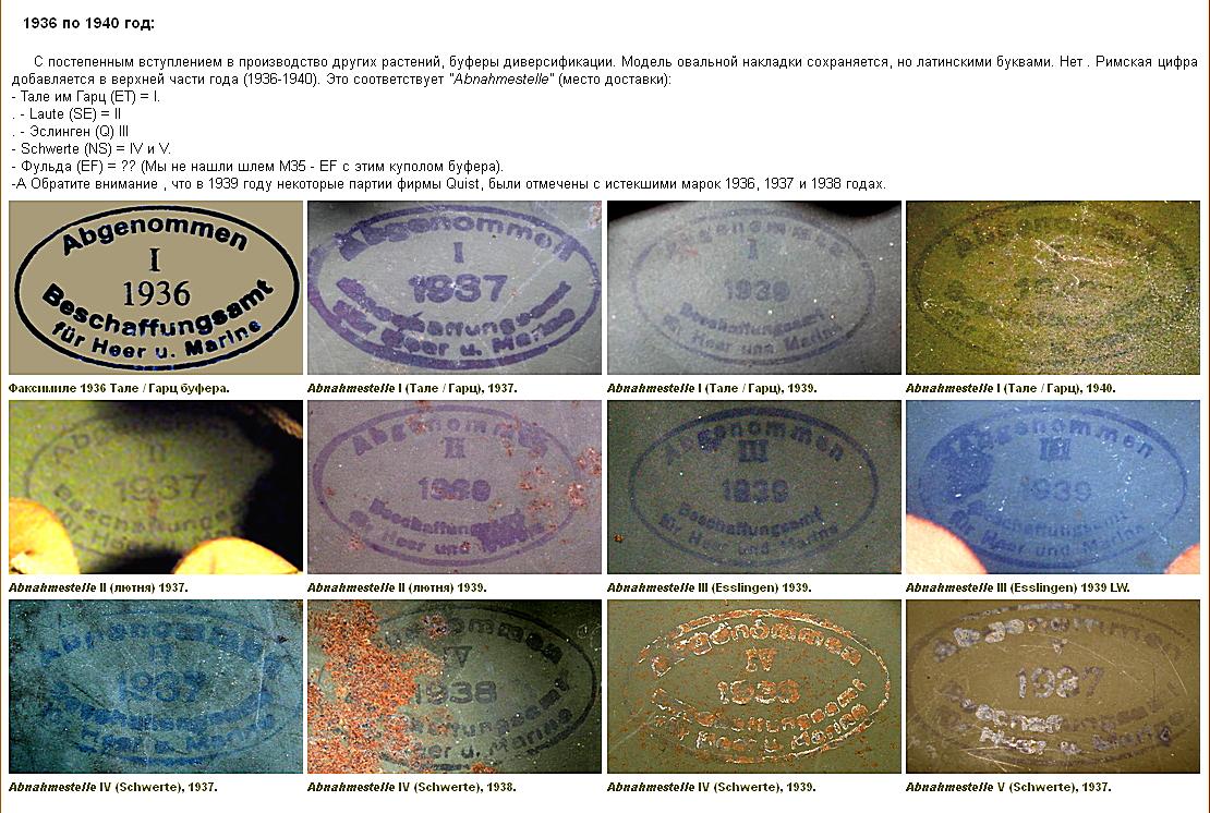

    Вот здесь нашел https://forum-antikvariat.ru/index.php/topic/95314-chernilnye-shtampy-na-nemetckih-shlemah/
    663, фандик та alex-kv подобається це.
  6. alex-kv
    alex-kv Stabsfeldwebel
    29
    977
    УКРАЇНА
    [​IMG]Понял, разобрался, отбой. Нето, это как бы образное представление на фотке о написаном на куполе(над шрифтом надо поработать). Но радует что есть продолжение четвёртого ряда с подтверждением. post-1686-1236857192_thumb (1).jpg Вытянул отуда же.

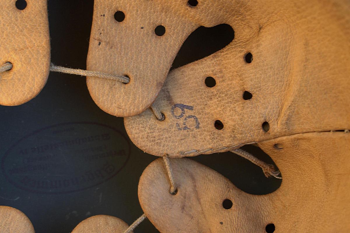

    Ещё немного ))) М42 NS
    alex-kv, Александр Лемешко, 663 та 2 іншим подобається це.

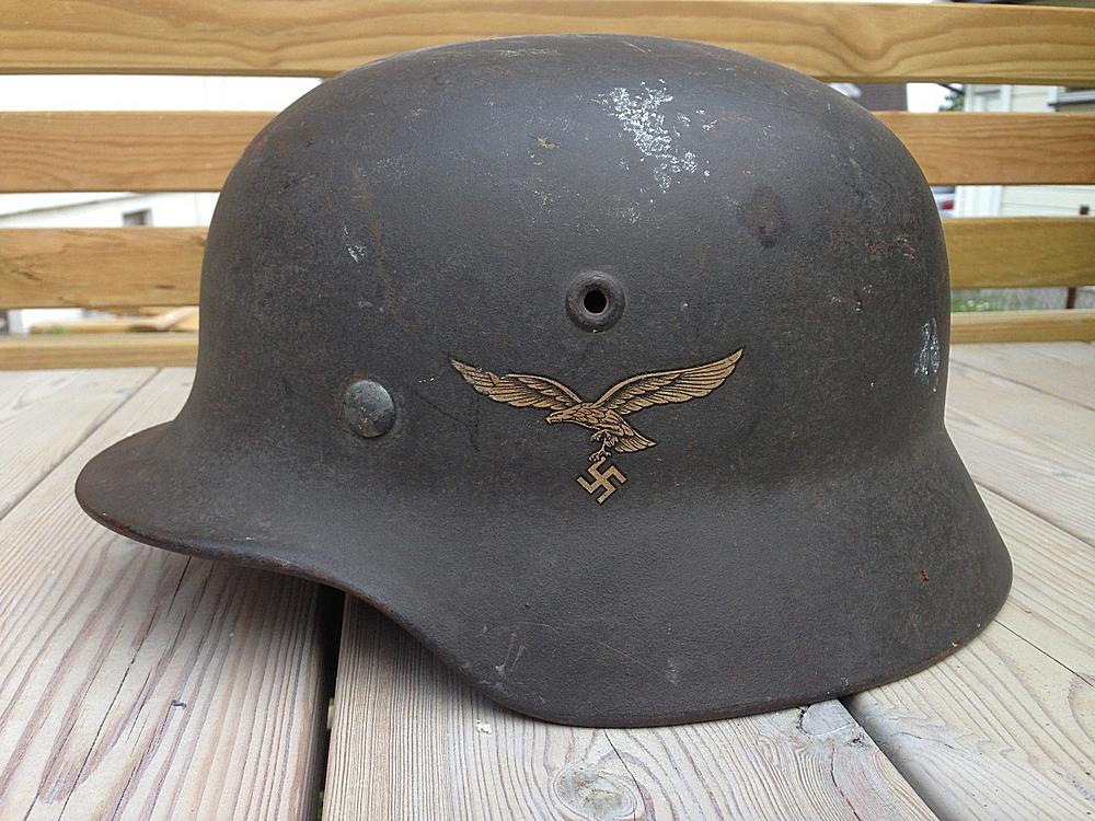

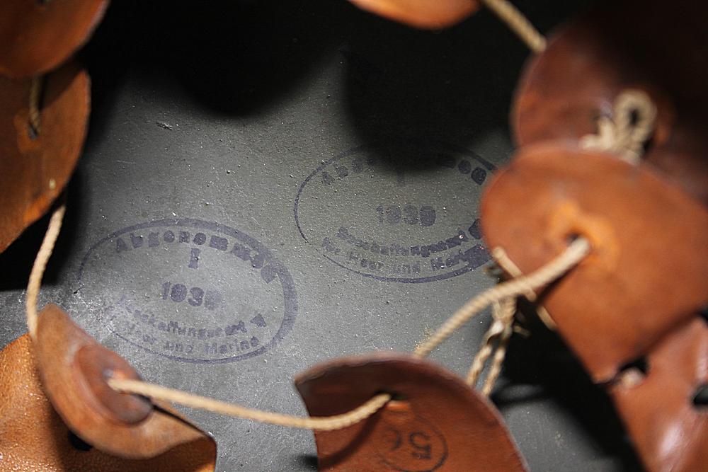

    Парни по М35 может не в тему, но не удержался..., аж двойной штамп...!
    :beer:

    ...ещё...М40 Q LW...!!!
    alex-kv, ALEKS81 та 663 подобається це.

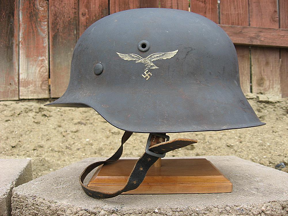

    Блуждая на просторах инета, я нашёл хозяина вот этого фото...а шлем оказался М40 EF 64 размера..., ну это так для инфы...!!!

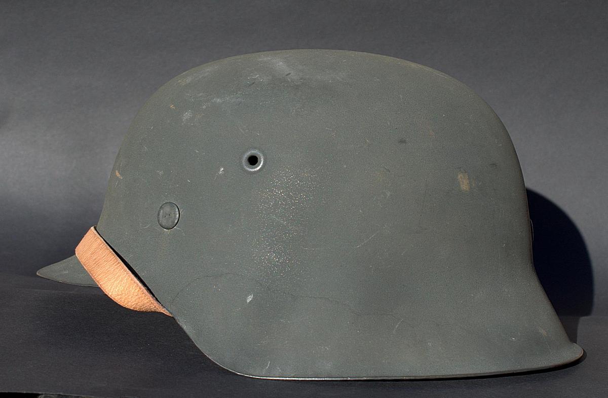

    М42 qvl на конец войны ))) и как говорит хозяин...шлем был найден без ремешка, на фото это уже реплика, а вот штамп оригинал, да и сам шлем не использовался, да и вообще очень загадочный этот производитель...!!!

    Шлем обсуждался на "Валгалле", оригинал, поздняя война, вот такие дела...!!!

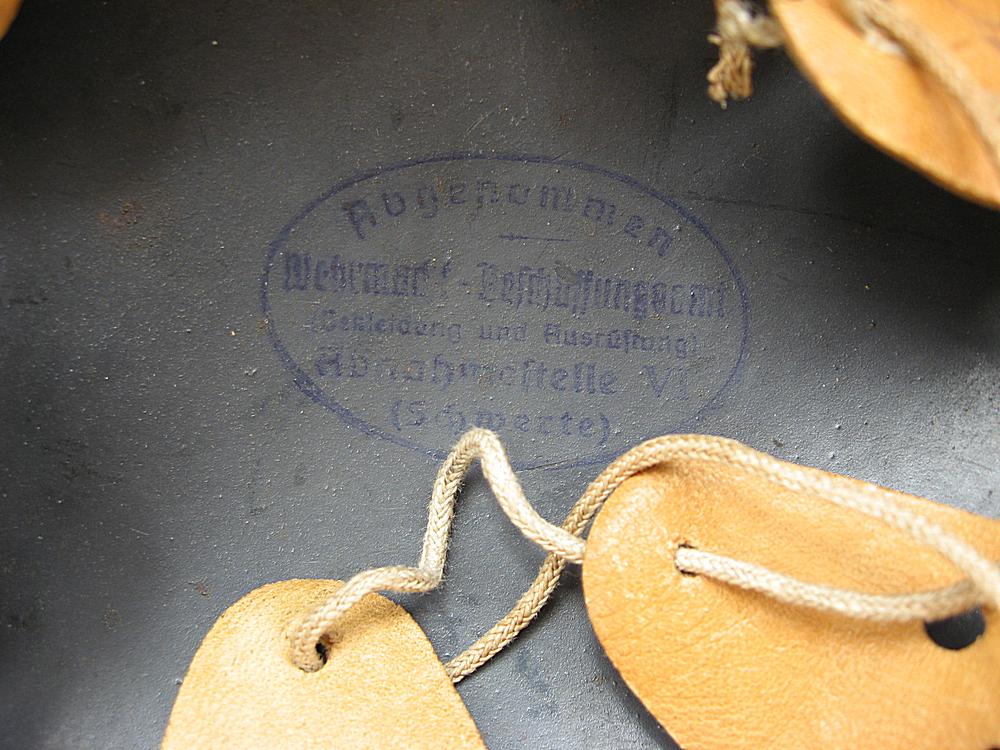

    Приветствую всех!! пропустил эту тему) А Юра прав-молодец! Пятерочка! Домштамп то не настоящий))
    Сначала обратим внимание на AbnahmestelleIV. Как на шлеме выпущенном Тале (или на о оборудовании Тале)может быть Абнаместелле завода Шверте(NS)...Абсурд. АбнаместеллеIV использовался только заводом Шверте.
    Камрад внимательно дочитайте ту тему на Валгалле до конца.) Выяснили ,что штамп подделка. Стоит она 10 фунтов. Желающие могут её приобрести по ссылке))
    http://www.warhats.com/ww2-german-helmet-dome-shell-aceptance-stamps.html
    Dimas199, ALEKS81, sox88 та 2 іншим подобається це.

  17. Александр Лемешко
    Александр Лемешко Major
    2.722
    Sumy
    Приветствую всех! Продолжаем)) По поводу информации по раннему домштампу 1935 года(пост№26).. Похоже камрады с французского сайта, просто тупо содрали штамп с выше упомянутого сайта по репликам..(сравнительное фото)
    Настоящий штамп Тале несколько отличался(сравн.фото№2).

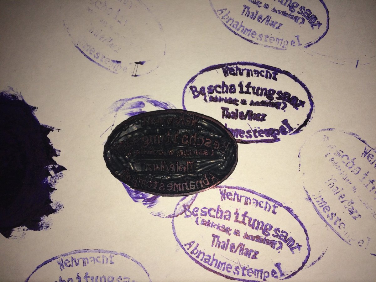

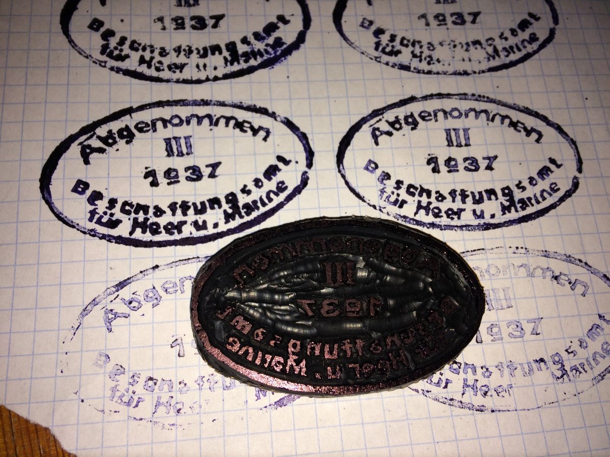

  21. Oleg Nevidomy
    Oleg Nevidomy Oberfeldwebel
    13
    26
    481

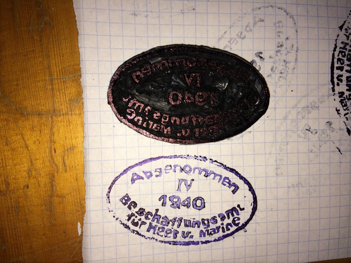

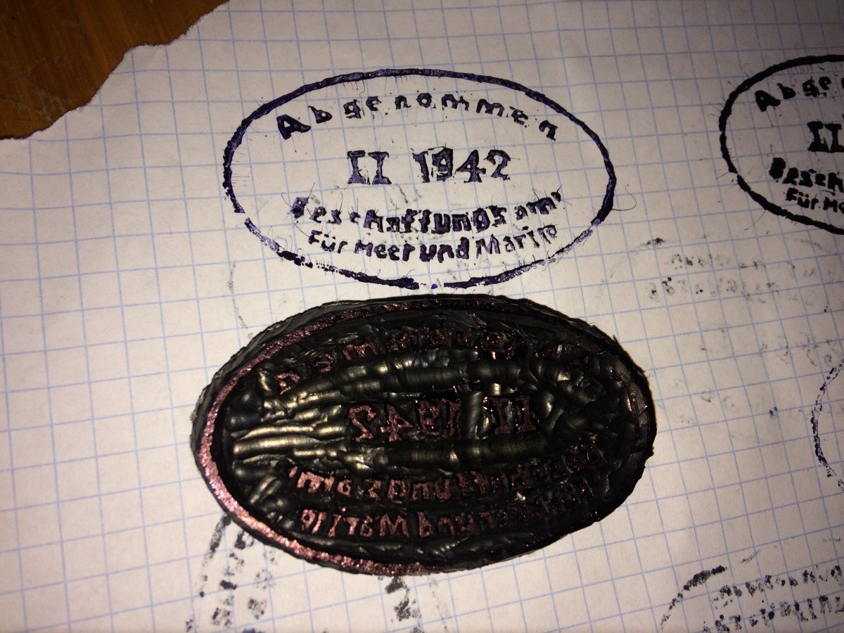

    Вот мои скромные достижения:). В процессе и другие штампы. Не судите строго, как могу так и режу, да и отпечатки под состаривание пойдут на мой взгляд. Если кому интерестно, отпишитесь.. буду выкладывать дальнейшие свои эксперименты;)

  23. Александр Лемешко
    2.722
    Sumy
    Молодец! Это кропотливая работа ! Только зря потеряно время с матрицами со шрифтом IV'1940 и II'1942 году....это фантазийные домштампы...зато руку набили.:beer:

  24. Oleg Nevidomy
    13
    26
    481
    Режу все, которые есть в доступе, в планах нще 10 штук разных, все фото будут здесь, потом все вместе и разберемся что фантазия а что нет:beer:. Руководствуюсь выше выложеным ресурсом, там таблица есть

  25. Александр Лемешко
    2.722
    Sumy
    Каким ресурсом? Много невменяемых ресурсов.Ваших трудов жалко.Надо сначала определится с оригинальными образцами-потом вырезать.)
    Ещё обратил внимание на размеры штампов(по клеточкам тетради). Они значительно больше оригинального домштампа. (44х26 с римскими ,48Х28 поздн).Сложно будет вырезать такой мелкий. Наверное лучше пойти другим путем ,Юра( Фандик )подскажет.:beer:

  26. Tamerlan25
    Tamerlan25 Major
    16
    28
    2.591
    Похвально конечно, что Вы сами решились на штампы. Но тут ,думаю, велосипед изобретать не надо. Обратитесь к специалистам, которые на специальном оборудовании изготовят штамп установленного образца. Как бы потом объяснять каждому, что "тут не то" и там "не так", потому что сами резали- замучитесь, да и не по "феншую"... Штамп должен быть штампом.
