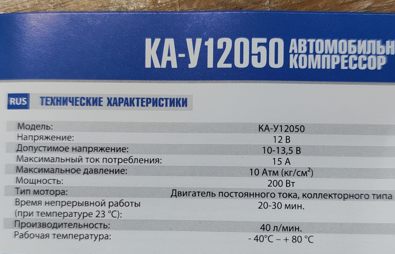

    Доброго дня всем.
    Помогите, пжлст, с подбором понижающего трансформатора.
    Нужно регулировать обороты автомобильного насоса 12V 15A 200Вт.
    Как я понял с комп. БП (импульсным) это невозможно - будет всё время работать на максимальных.
    Физика в школе как-то не интересовала - так что гугленье темы закончилось на "килоэлектроновольтах" (или как-то так) в мощности трансформаторов.
    Хочу сделать так:
    Собственно, вопросы:
    1. Как подобрать трансформатор (что должно быть написано на шильдике) под мой насос?
    2. А 220/24 не пойдёт?
    3. Какие диоды (вроде 2х50А) нужны?
    4. А схема розетка-трансформатор-кнопка шуруповерта не будет работать?

    Такой насос может не раскрутиться от напряжения 1-10 вольт.
    Он может начать крутиться только с 11 вольт.
    Это только предположение.
    Вы скажите что вы хотите получить.
    Вам нужна плавная регулировка или можно ступенькками регулировать.
    Хотите эелектронику,или покатит трансформатор и для регулировки латр?
    Дело в том что с током 15 Ампер не все так однозначно.
    Давайте более точное задание.
    А на шильдике должно быть написано 18 вольт 20 ампер.
    Но при таких нагрузках напряжение может просесть.
    У тех шимов что на картинках маленькие радиаторы.
    На 15 А радиатор нужен раз в 10 больше.

    Только плавная регулировка.
    15А, я так понял, это производитель заявил пиковую. В работе потребление (читал) 4-7А.
    На видео управляет педаль (как от швейной швейной машины).

    Термостат, реле времени, биметалл с бойлера...
    Пока ТС не прояснит для чего это все, сложно дать дельный совет...
    На фото - компрессор, разве он будет работать как циркуляционный насос?

    Немає ніякої світлини, на відосі кацапський євбак пропонує використовувати трансформатор 380/24 підключаючи до 220в, щоб після випрямління отримати трохи більше ніж 12 вольт.

    Вибачаюсь, недобачів.
    Ну це нічого не змінює.
