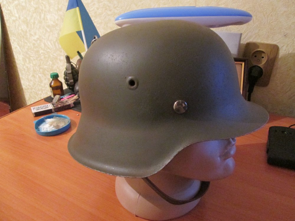

    Чистил в пищевых кислотах (лимонной кислоте), хоч.мыле, но ничего у меня не вышло, т.е. того эффекта что я хотел. Отпескоструил... image.jpg image.jpg

    Жаль. Такой шлем надо было просто в щавельке подержать. Может и декалька вылезла бы ....

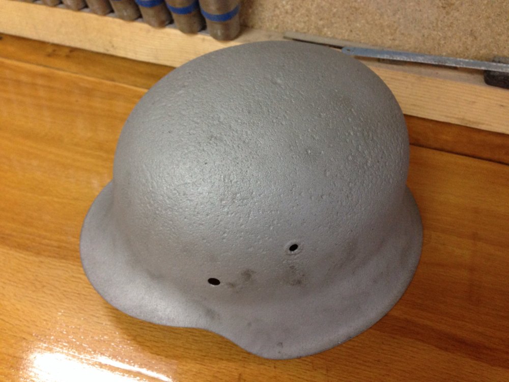

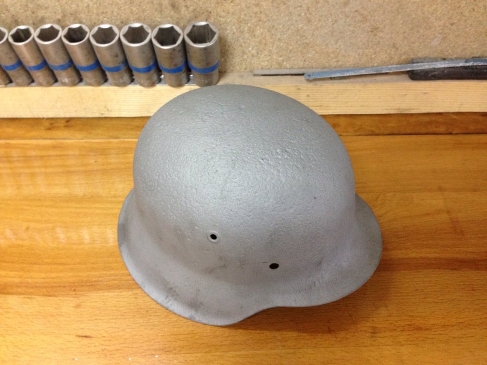

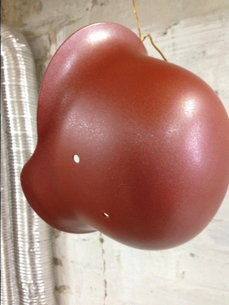

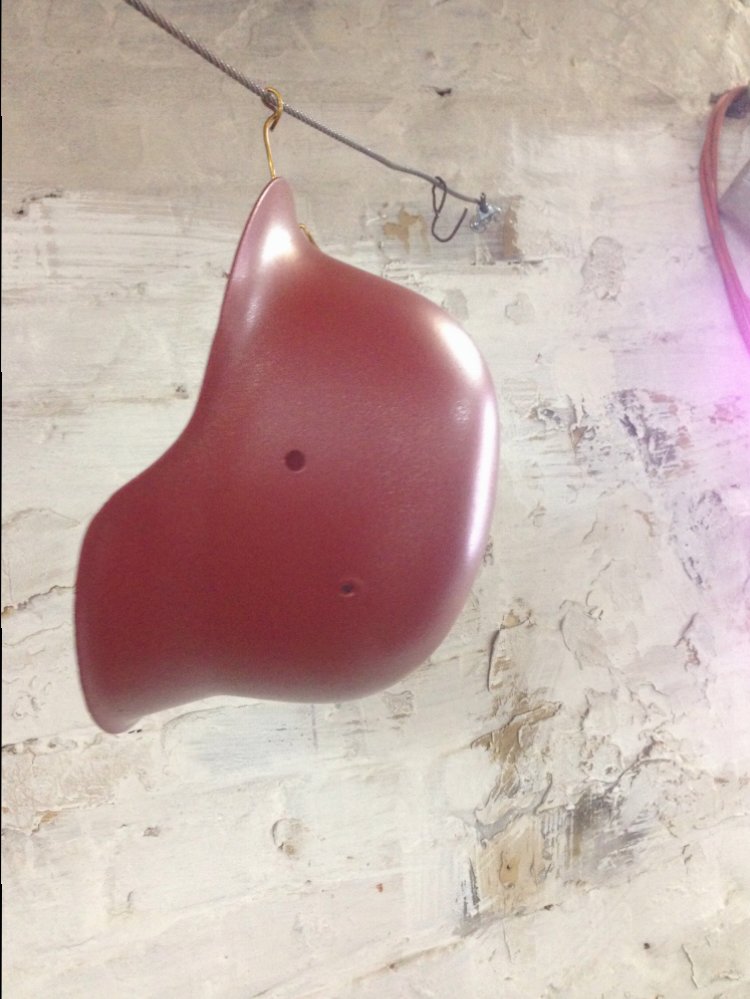

    Прошпаклеван и погрунтован . Фото делал в гараже с телефона, за качество не ругайте :)

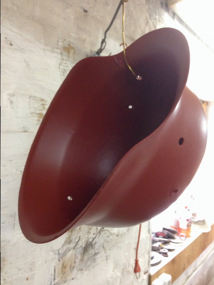

    Внутрянку нужно еще прошпаклевать, видны каверны.
  11. фандик
    фандик Oberleutnant
    2.581
    Хороший ход работы . Поверхность как снаружи , так и внутри , должна быть идеальная . Как яичко . Не останавливайтесь на пол пути . :smile_15:

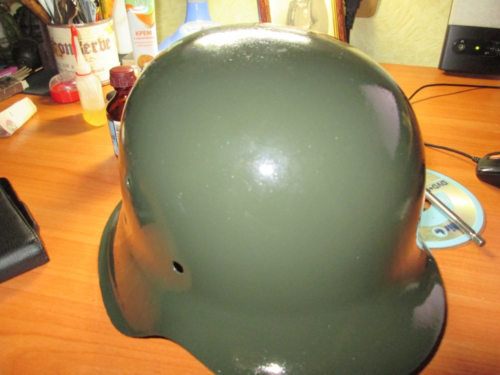

    Обычная матовая добавка, добавляется в краску, на цвет не влияет, но не дает блеска, а на ощупь шершавая.
    В магазине красок сказали добавить 50% на общую массу. Но когда покрасил эффект практически не заметен. Как выяснил уже позже нужно к краске добавлять 100-120%. По цвету она (матовая добавка) прозрачная, можно купить в любом магазине красок, идет в банках по 500гр, я нашел у людей 50гр по блату :)
    2 фандик. Поверхность и снаружи, и внутри приближенная к идеалу. Просто в момент работы фотоапарата не было, пришлось использовать подручные средства (телефон) :)
    P.S. Так как это первая работа шишек набил не мало, но с толком, следующая работа будет куда лучше :beer:

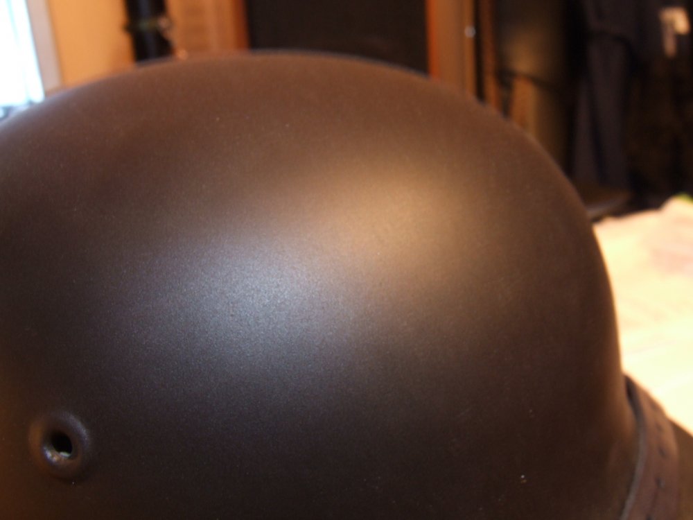

    Я пользуюсь обычной пылью . Результат на мой взгляд , вроде не плохой . До напыления и после .
    stamas, Tamerlan25 та ALEKS81 подобається це.

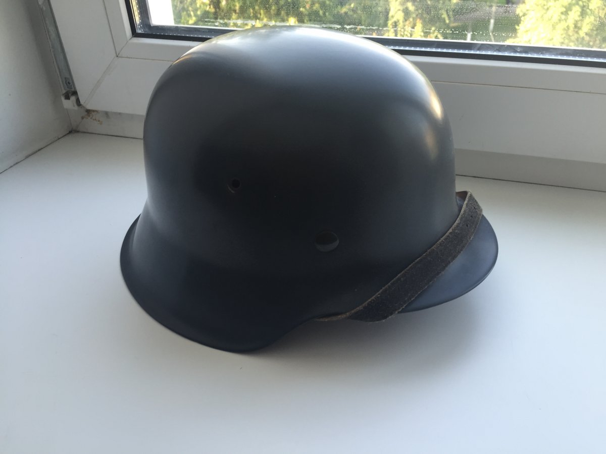

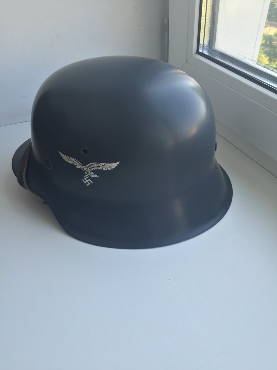

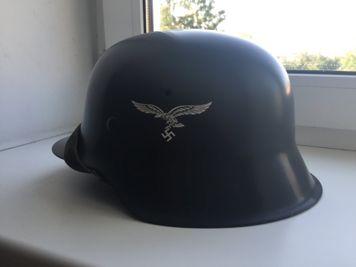

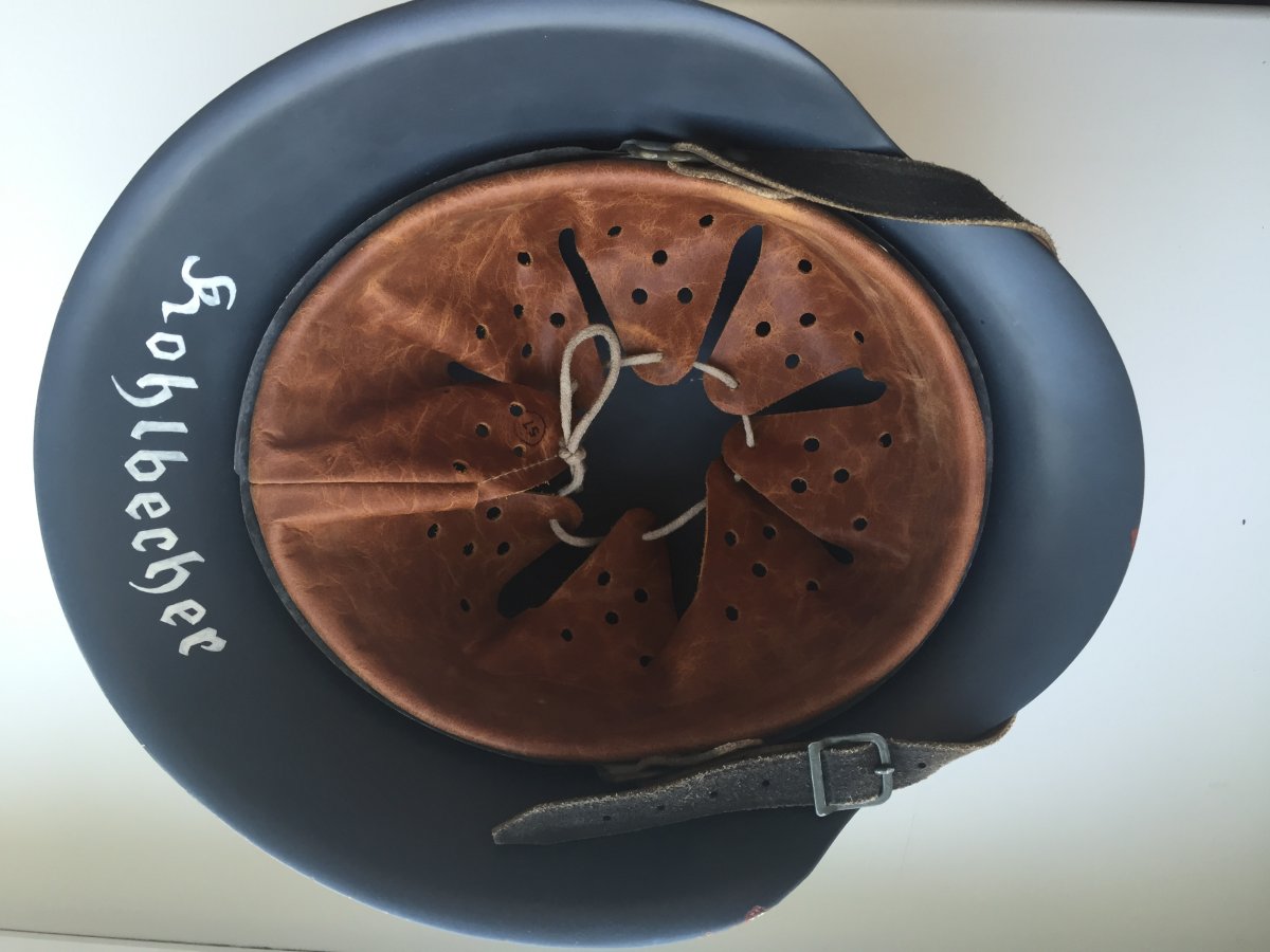

    Доброго времени, комрады! Наконец то нашлось время выложить фото творения :) Отдельную благодарность хочу выразить комраду -
    ALEKS81, как оказалось мы с одного города, а так же
    фандик
    Александр Лемешко, De_M, LISORYB та 3 іншим подобається це.
